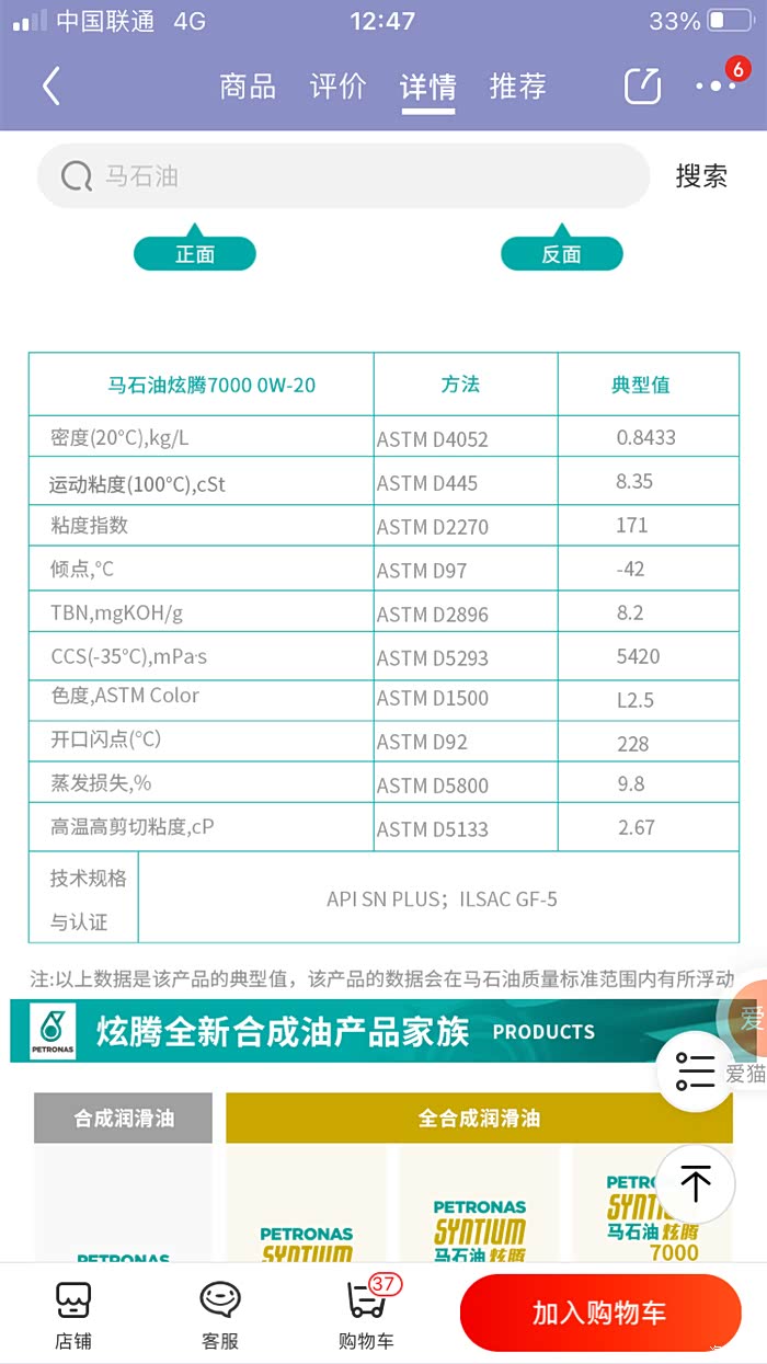

大神请教个问题,分别在75度和150度测试磨损数据,由于一个是1200转,一个是1800转,得到的数据后者基本是前者的1.5倍,是不是说磨损跟温度好机油粘度关系不打,差别可能于添加剂或者材料的同个体差异?或者说粘度8点几,甚至到150度的动力粘度值2.6对磨损影响都差不多? ( 这个动力粘度2.6折合成运动粘度大概是3)
