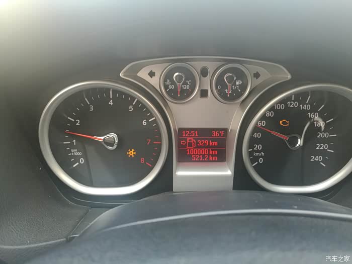

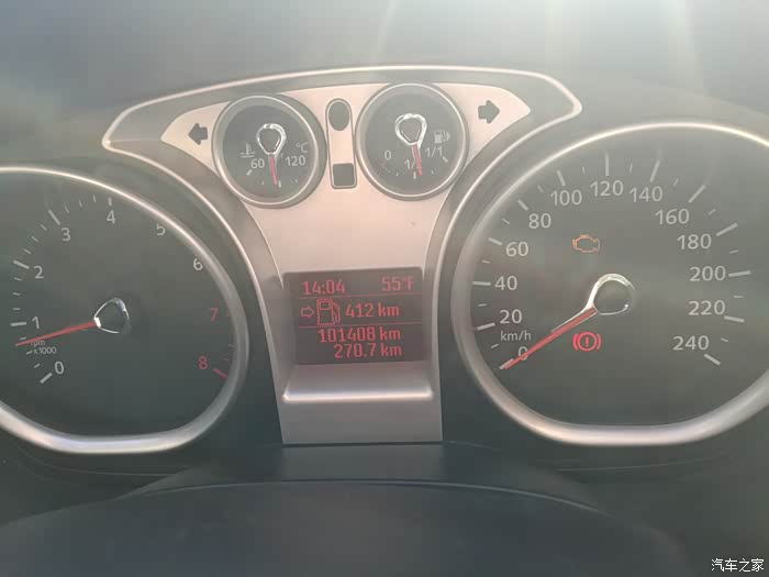

其实已经亮好几个月了
我是2016年九月底亮的,去4S店去检查说我脱保了要180的检测费,我去爷走了,去大一点的修车店保养顺便检测一下,结果一缸失火,说是火花塞的问题,想想火花塞4万公里也该换了,换吧,换完以后没几天又亮了,又去了,这次说可能是节气门脏了,洗吧,顺便把故障码消了,也许小哥觉得不好意思 这次没要钱,结果没跑几公里又亮了,这次我怀疑这家店水平不行,就换了一家,也没检查出啥问题说我这车容易积碳可能发动机积碳了,用点添加剂,加点好油,加97吧,说就算还亮也不影响使用,问了俩家得到差不多的答案。就这样开到了冬天
南方的小伙伴们感觉咋样

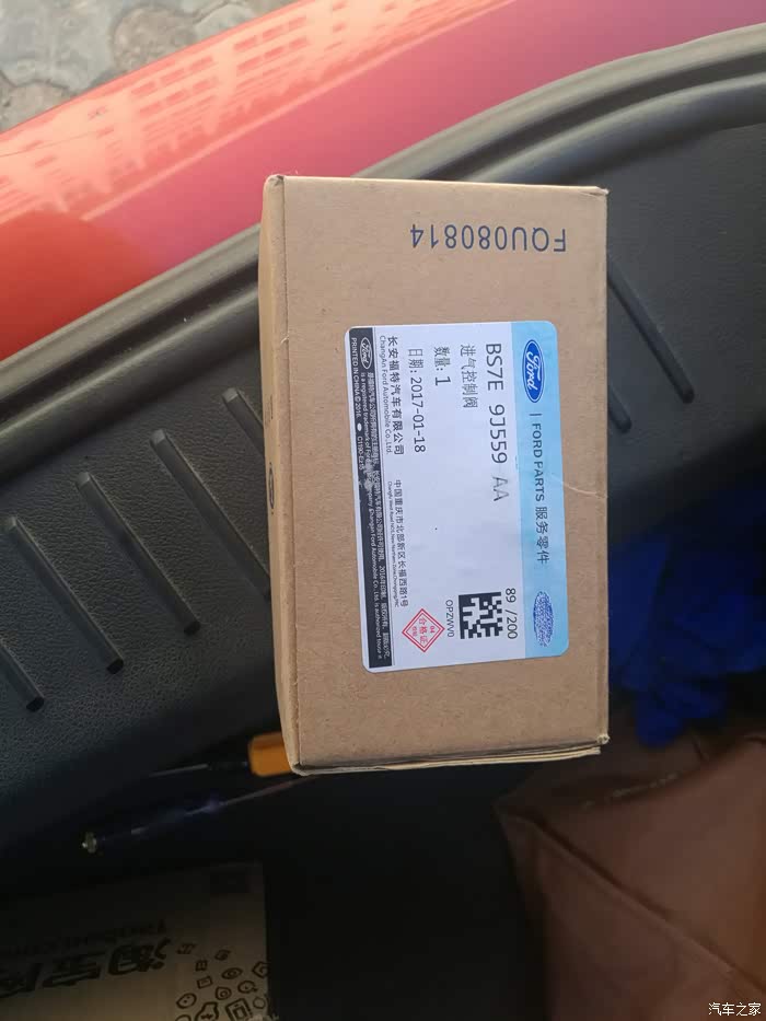

北方的冬特别冷,每次早上出门都要打俩次火,冷车伴随着抖动,而且觉得低速加速不顺,无力,本人马大哈的性格将就到最近,前几天论坛求助,好心车友说可能是电子阀的问题,而且很容易解决,50搞定,在这里谢谢那位车友,问过修车师傅是不是电子阀的问题,更换多钱,说有可能,更换400左右,想着还不一定是不是这问题呢,先听论坛车友马云家买一个试试吧,看评论故障码P2008换电子阀能解决,买了,等快递这几天越看黄灯亮越烦,查到今天到本地区,没等送自己迫不及待的去拿了

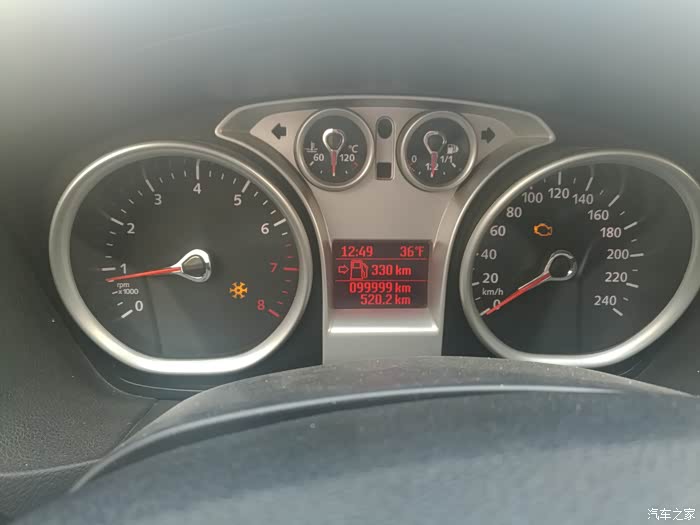

准备换之前,记得公里数,因为都说换好后跑一二十公里才会灭

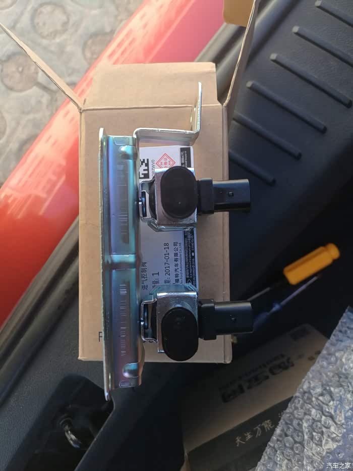

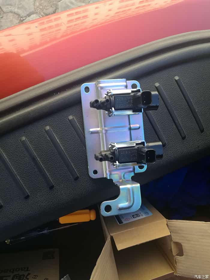

就这个

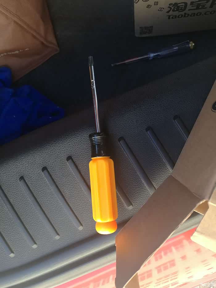

送了工具自己动手换

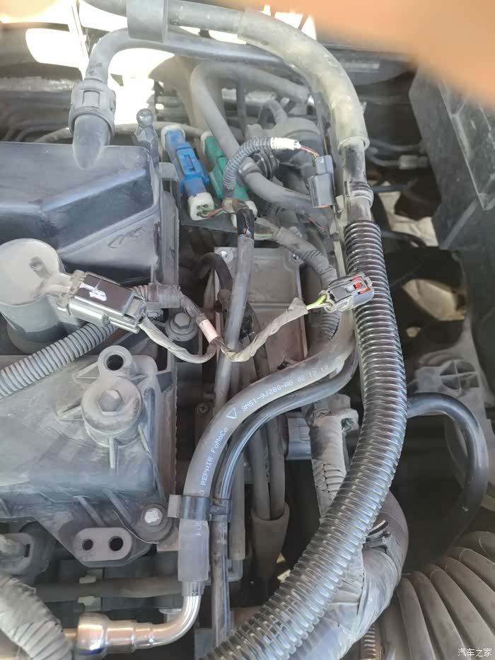

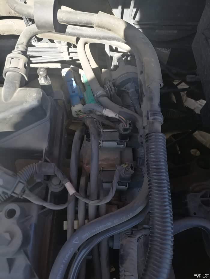

拆下发动机罩,在机罩右侧

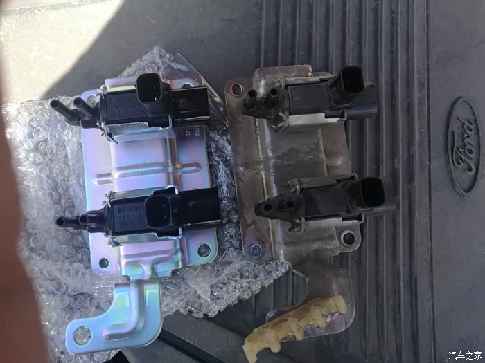

外观一致,拧螺丝时注意别掉下去不好拿,螺丝刀头没有磁性
下午出去办事,动力明显顺畅许多,加速不喘了,高速跑了不到一百公里熄火办事,办完事点火黄灯灭了
图片乱了不会弄,就这样吧,晚上回来还是没亮黄灯,确定好了

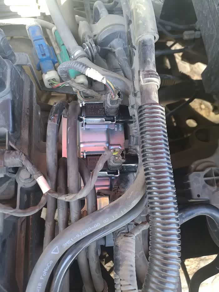

四个螺丝,四根管子,俩个插头,很简单一目了然
换好新的
文笔不好说了这么多废话,就是觉得越描述的多对车友帮助越大,小福六年没有过任何毛病,没掉过链子,更没把我扔在路上,正常保养,无异味,不漏油,没断轴
总结:黄灯亮,故障码P2008,车子无力,早上启动俩次,换电子阀妥妥的,希望能帮助大家
