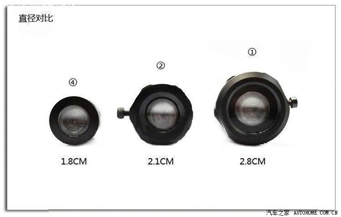

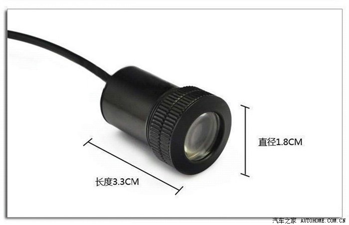

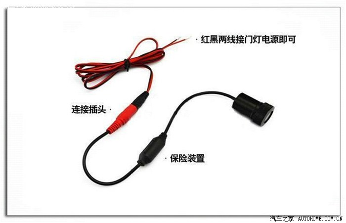

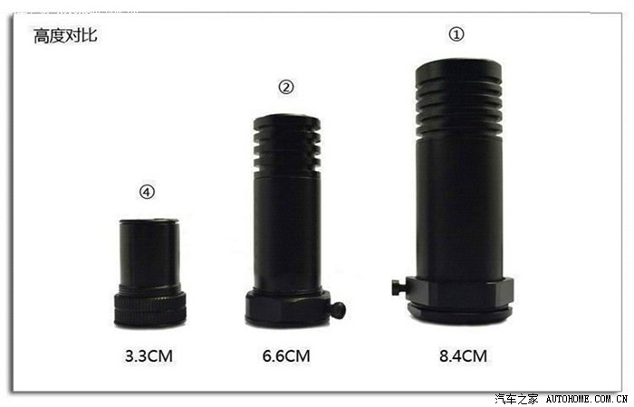

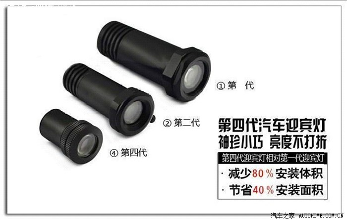

加装迎宾射灯篇:
一、材料

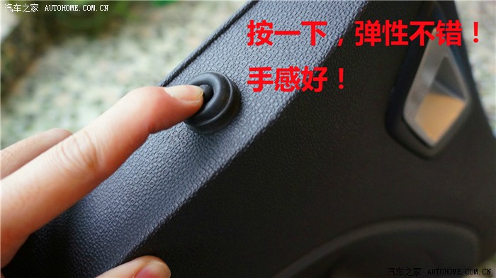

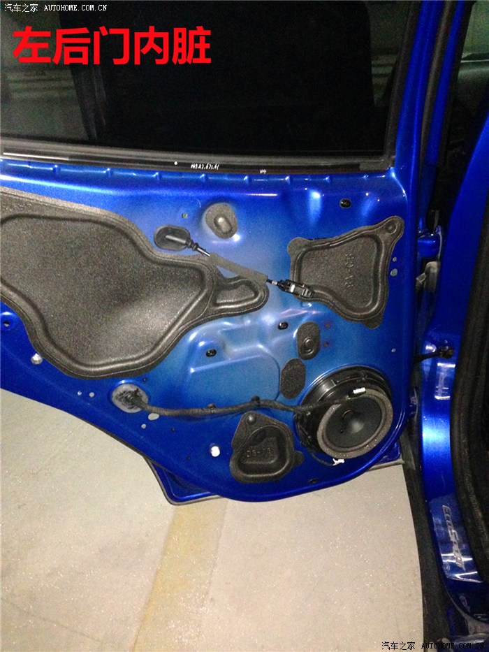

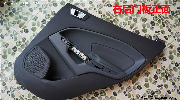

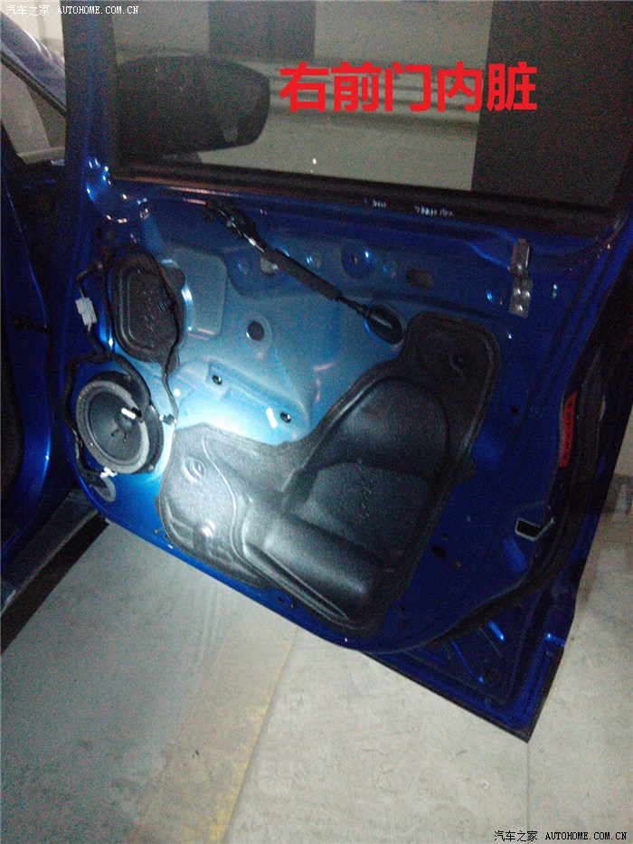

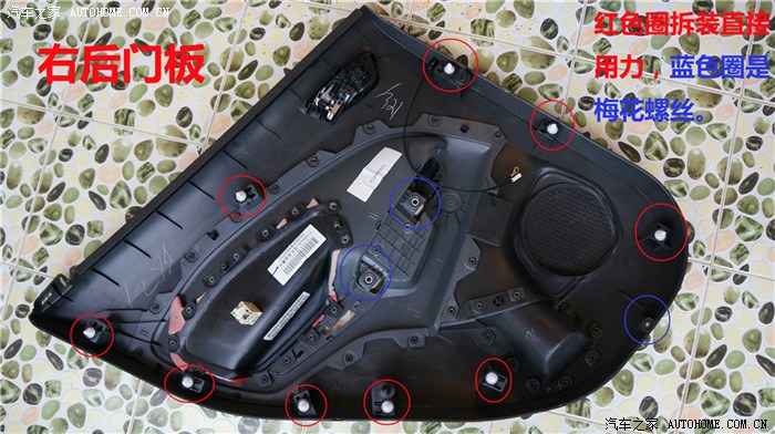

二、拆门
拆门板注意事项:先下银色饰板和螺丝,然后拆暗扣,用力顺着拔,胆大心细,该使劲的别省力,暗扣都拔开后拔门拉手线和电线。安装时要注意先扣紧顶端玻璃胶条,再顺着按紧暗扣。

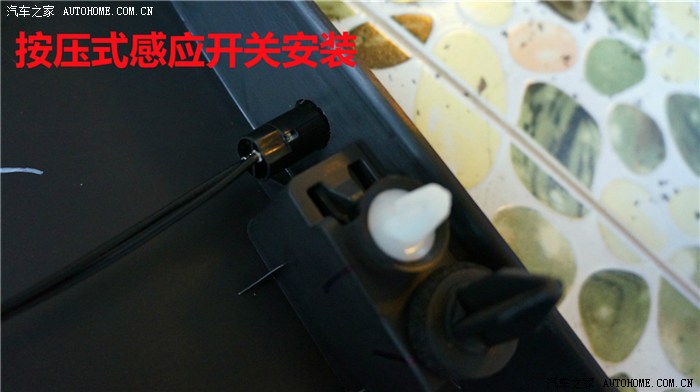

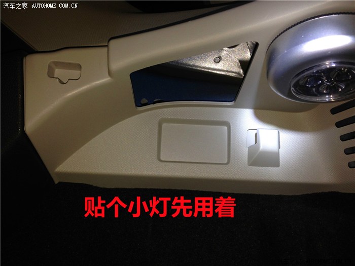

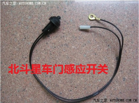

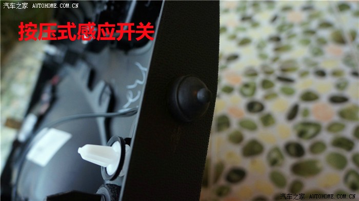

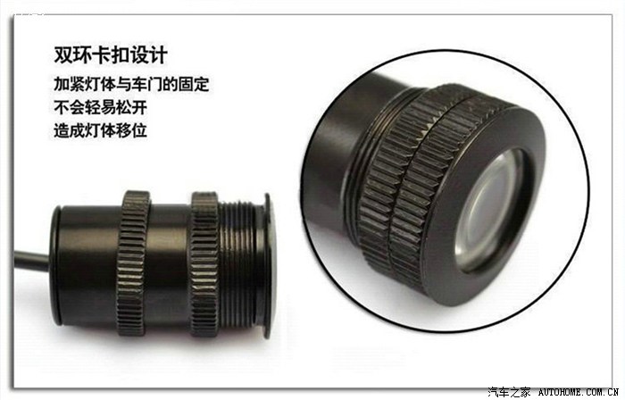

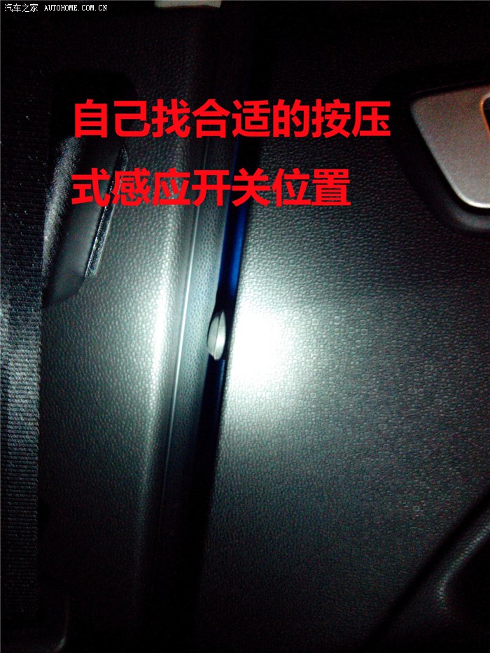

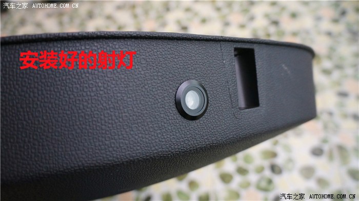

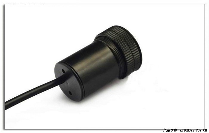

三、安装射灯及感应开关(钻孔钻头是买灯配送的)

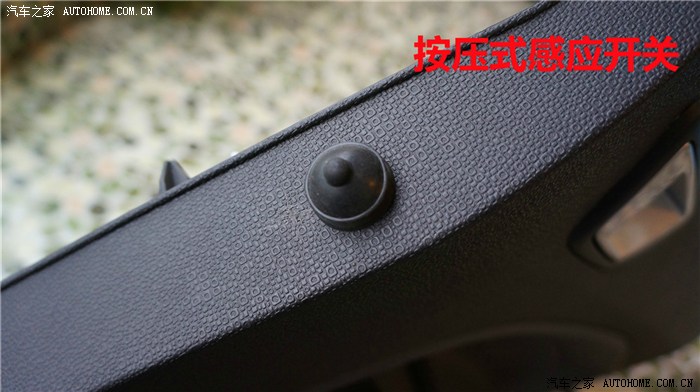

安装按压式感应开关(按下断开,弹起接通),接线太简单了,用脚后跟想都知道,就不啰嗦了。

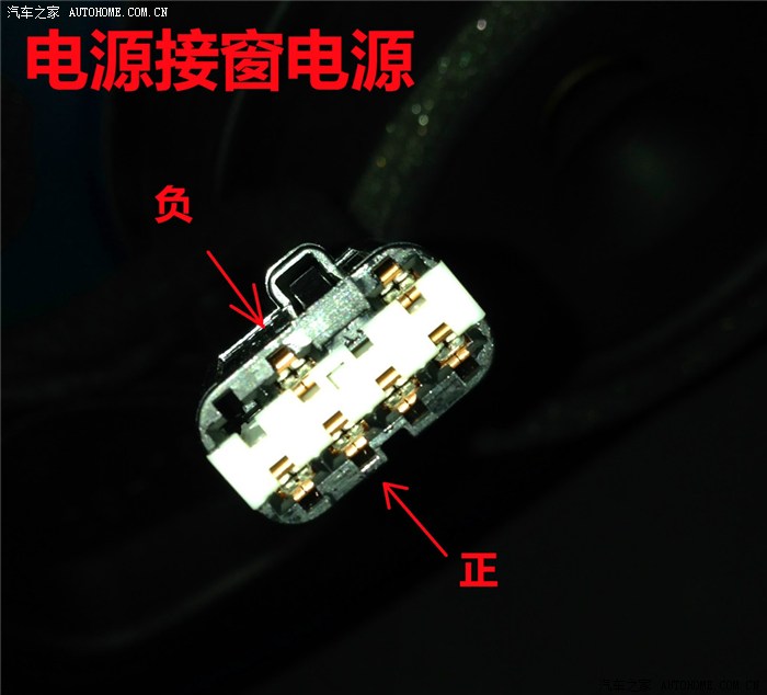

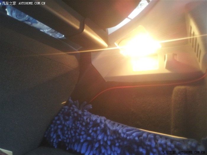

四、接电源:车窗电源

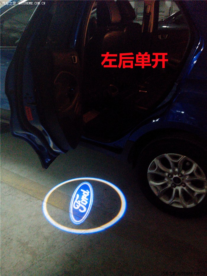

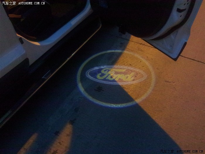

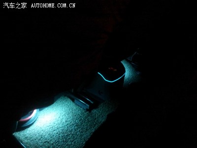

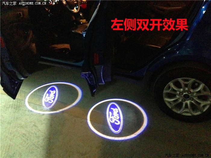

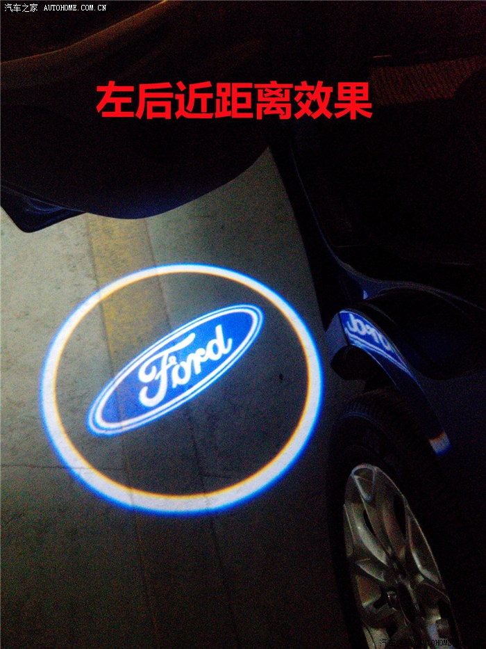

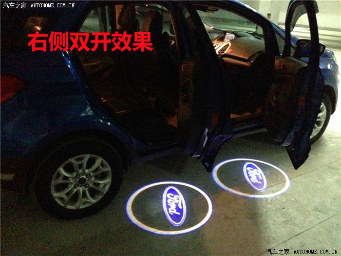

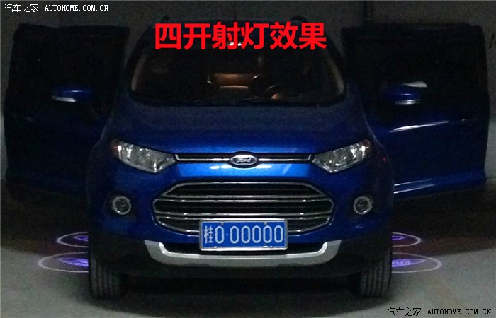

五、成品照片
个人感觉射灯提升翼搏气质,晚上防踩“狗屎"

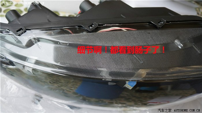

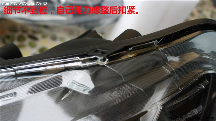

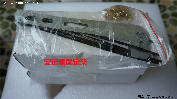

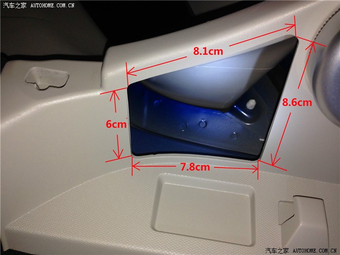

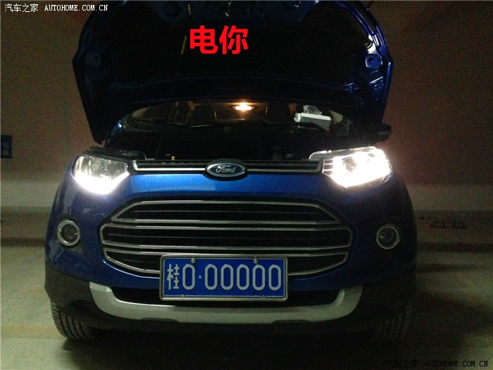

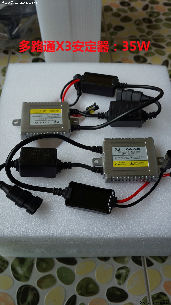

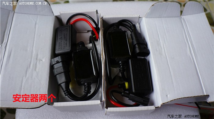

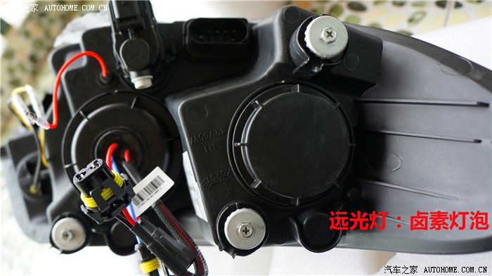

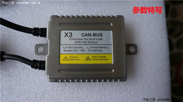

翼搏的车灯就不评价了,大家都懂的,年前就一直关注大灯总成,一直徘徊在改原车灯还是换总成,既然总成已经降价不少(感谢翼搏大灯总成交流群154563810给的团购价与指导),就选择性价比高且又安全的方案吧。

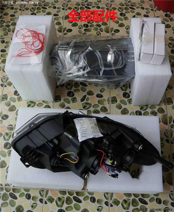

一、开箱

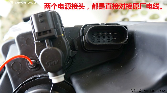

由于一人安装,无法拍摄,过程省略,难度一般,一切问题找商家都可以解决。不想自己动手的找师傅,商家也提供上门客户免费安装。
二、效果

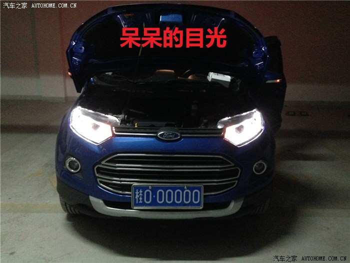

安装大头照

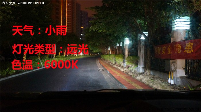

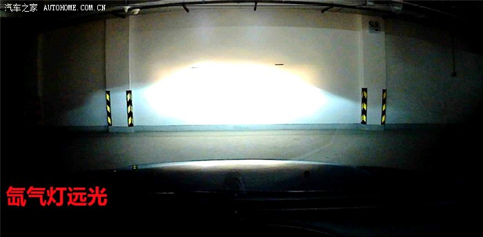

车库内效果
室外夜间效果
由于近期梅雨季节雨雾天,所以没拍白天的照片(抱歉,日后补上),提升效果那是相当满意的,关注日行灯效果的小伙伴们可以参考其他老友作业。
