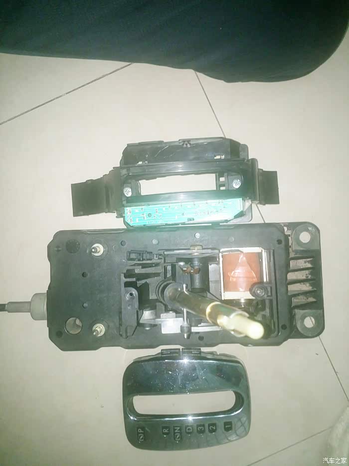

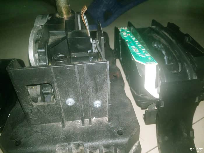

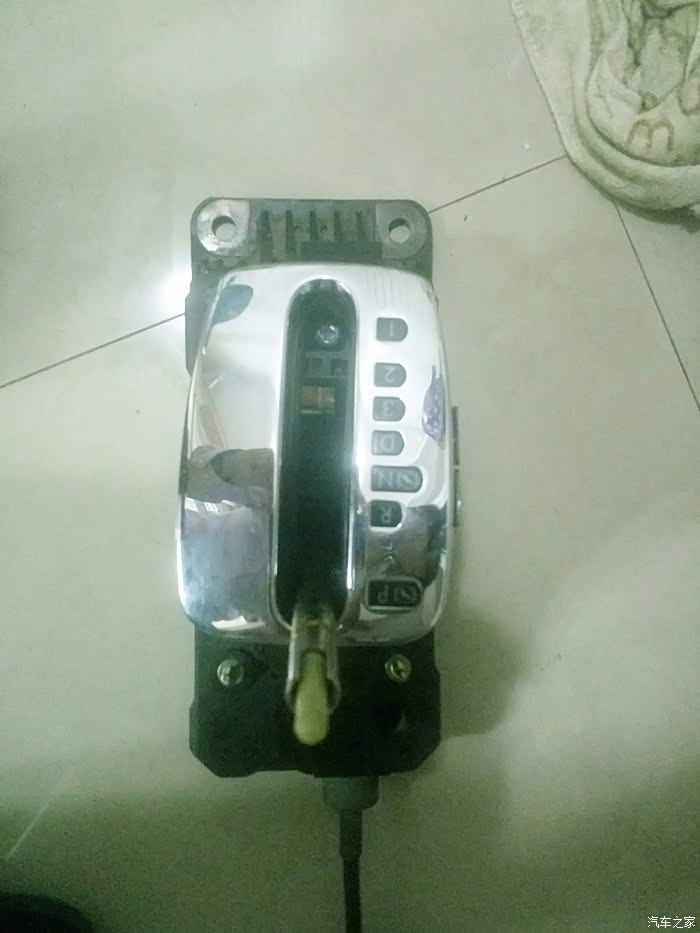

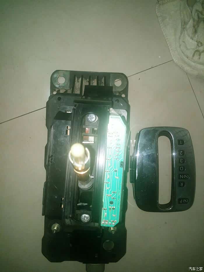

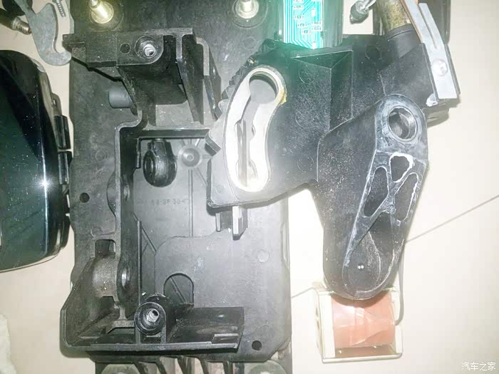

1.坛友送的挂档机构,其实已经给我完全拆开了。
2.拆面盖。看到里面两颗大十字螺丝吗?大力点就拧下。
3.拧下螺丝,电路面板就很容易取下。

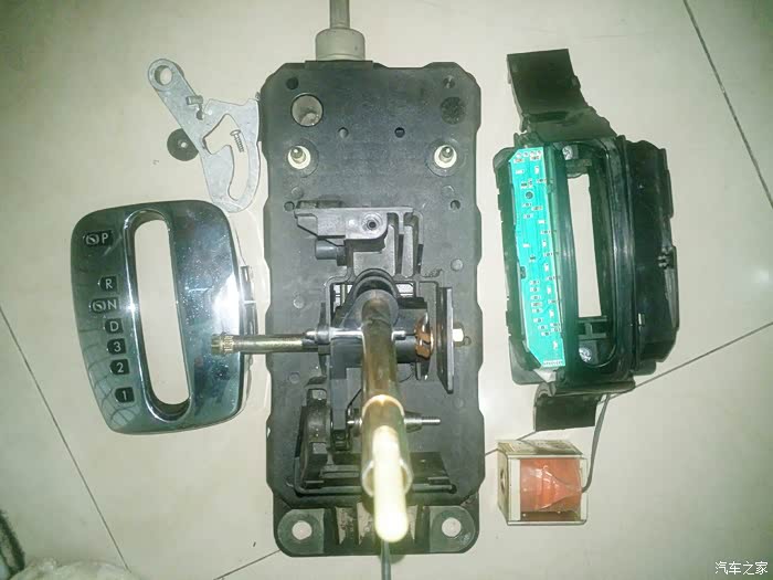

4.档位电磁锁的螺丝,拧下。
5.拆开电磁锁。
6.拆开锁档牙。就是一个螺丝。
7.拆开后。

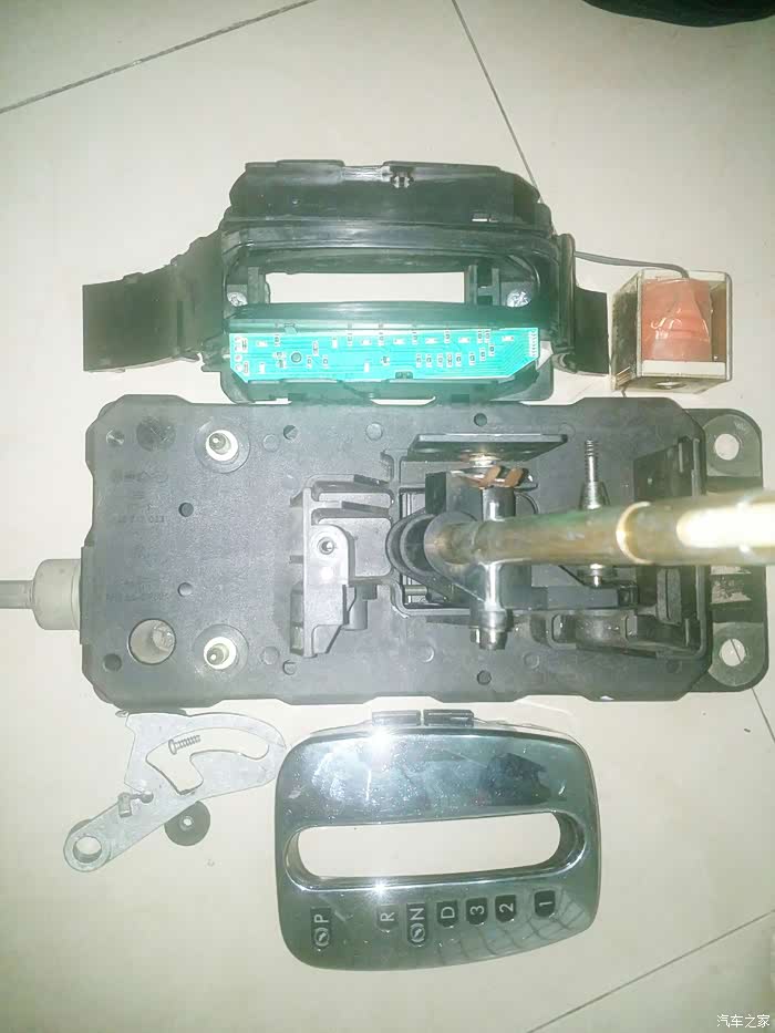

8.拆主挂档中心轴螺丝,需要两把套筒,其实,活动扳手也行。

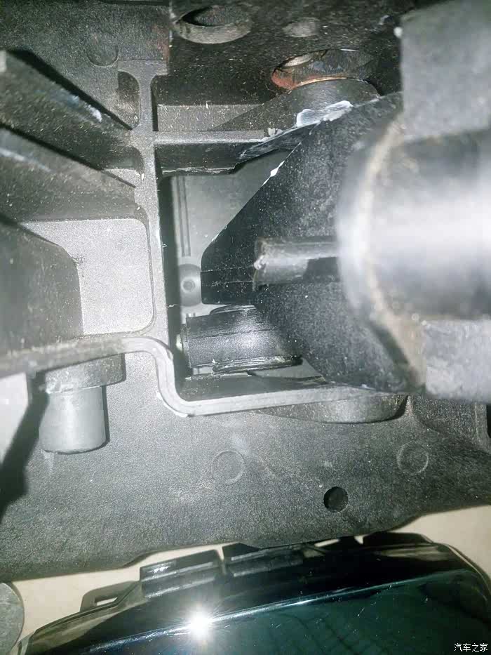

9.拆开电磁锁的中心轴。其实这个是要连电磁锁一起拆开的。
10.只有一个位置刚好退出电磁锁的中心轴。这个位置怎么调?迟点说。
11.拆下了挂档机构的中心轴大螺丝,挂档机构已经完全脱离底座了,就剩连着挂档线。
12.把一字螺丝刀插入一撬就分离挂档线。

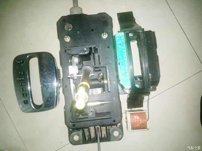

13.完全拆开了。

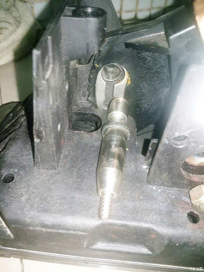

14.尝试装回挂档线,先对好位置,还是用一字螺丝刀撬入去。
至此,上篇完成。
下篇,车上拆解及安装。(下回分解)

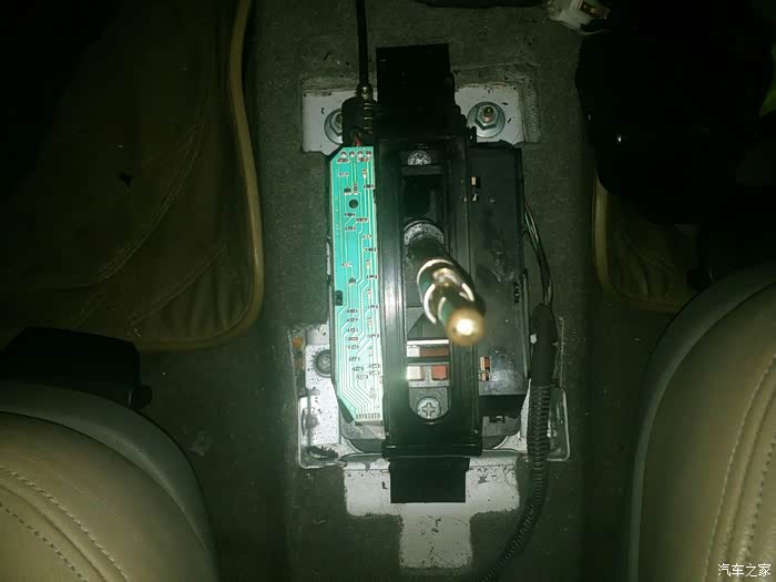

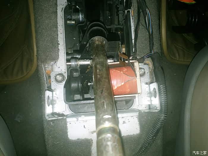

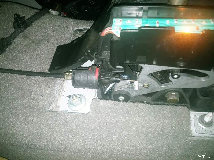

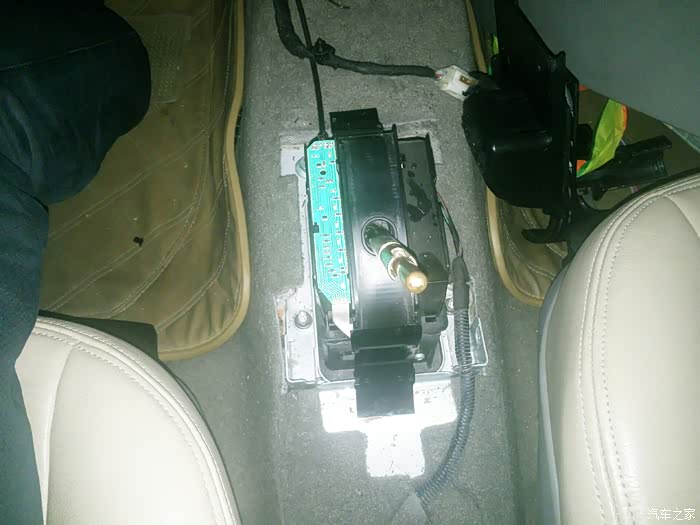

1.车上作业,拆除中央通道,烟灰盒,手套箱及换挡球头就不详细说了。直接进入拆除面板这步,拆开遮丑的胶带。
2.看到螺丝了吗?

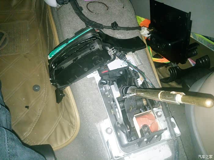

3.拆除钥匙锁档拉线。
4.拆掉锁档电磁阀的插头,档位监控插头比较难入手,拆下电路面板就很容易拆档位监控插头了。

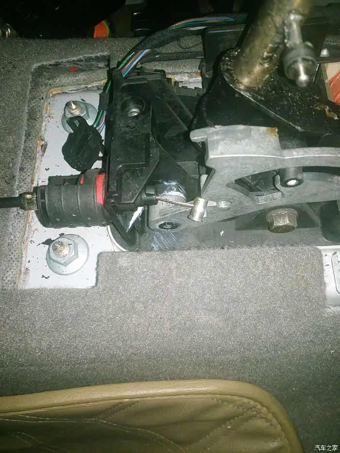

5.拆除锁档牙铁块。

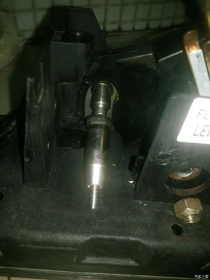

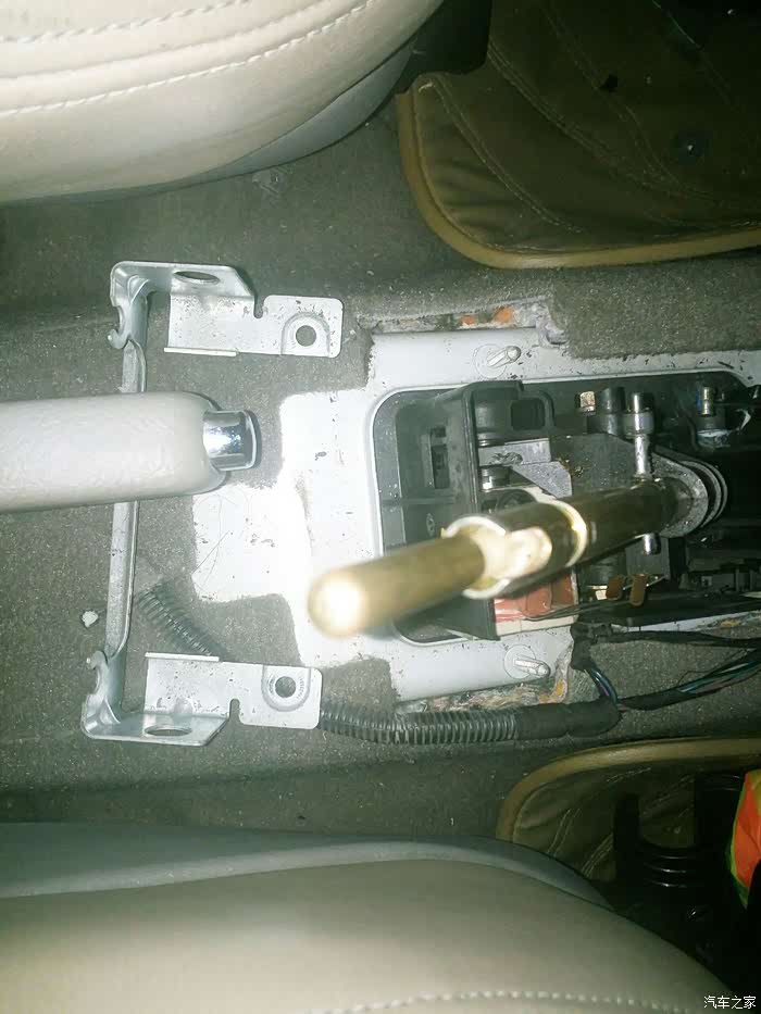

6.拧下锁档电磁阀的螺丝,把档位扒到1档,这时,电磁阀的中心轴就能退出来。但是,事以愿为。电磁阀给定位块顶住了,出不来。
7.拆下定位铁块螺丝帽,拆开定位块,再尝试退出电磁阀,最后给定位块的螺丝顶住,螺丝是烧焊死在车身上。结果退不出来。
事到如今,唯有恢复原状。但是还有下文。(待续)

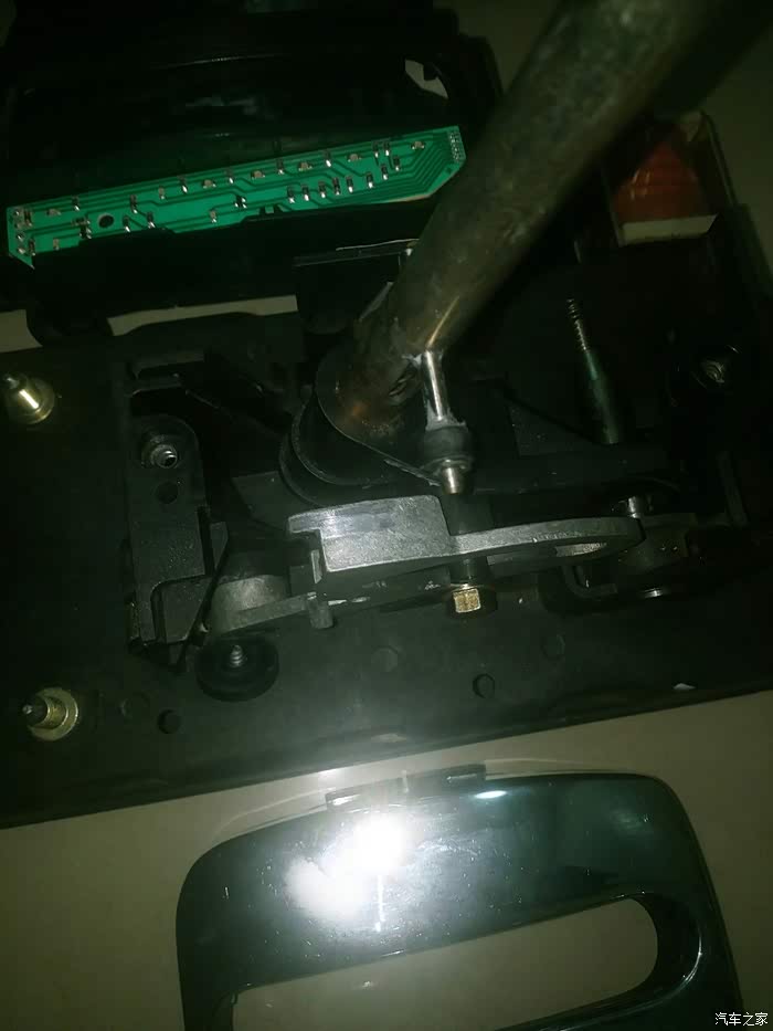

虽然说不能完全换掉整个挂档机构,不过,我把坛友送的,电路面板那部分替换了我自己的上去,安装上去,尝试挂档。发现他的挂档机构有点跟我的不同,详细怎么不同,要多试几天看看。

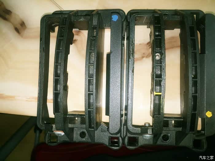

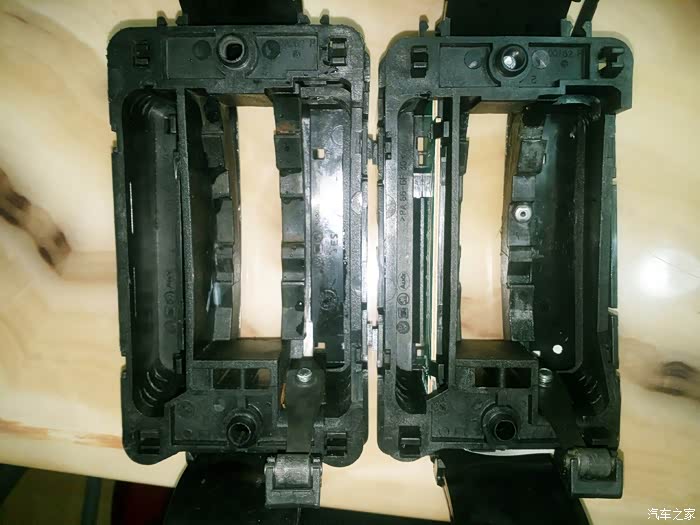

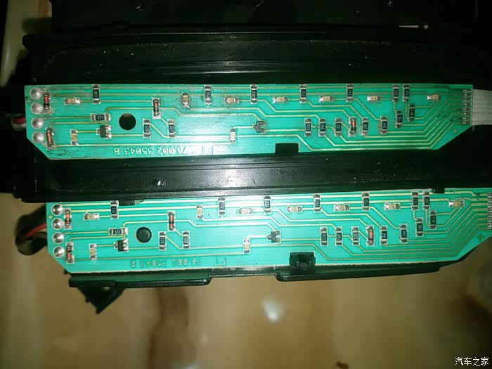

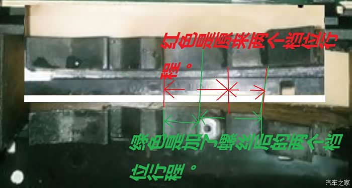

为了上面疑问,又对比一下我自己的电路面板跟坛友送的有什么不同。有惊人发现。看图。

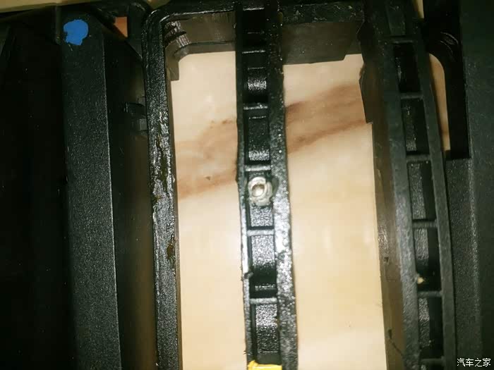

1.右边的是我的,左边是坛友的。看到了吗?我的中间有的白色点的东西。

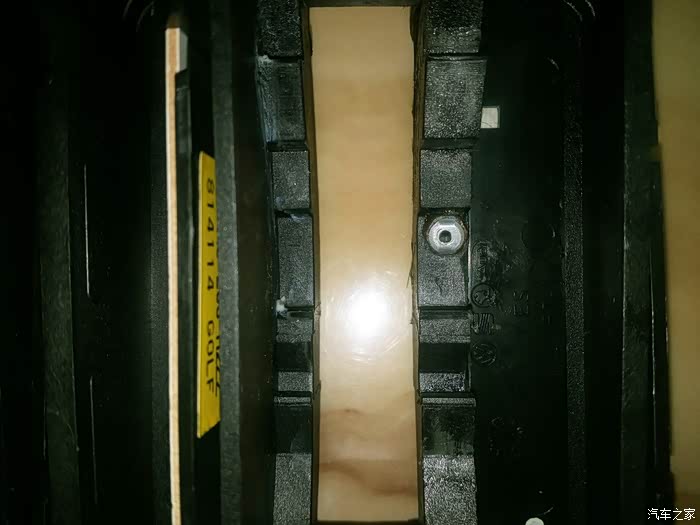

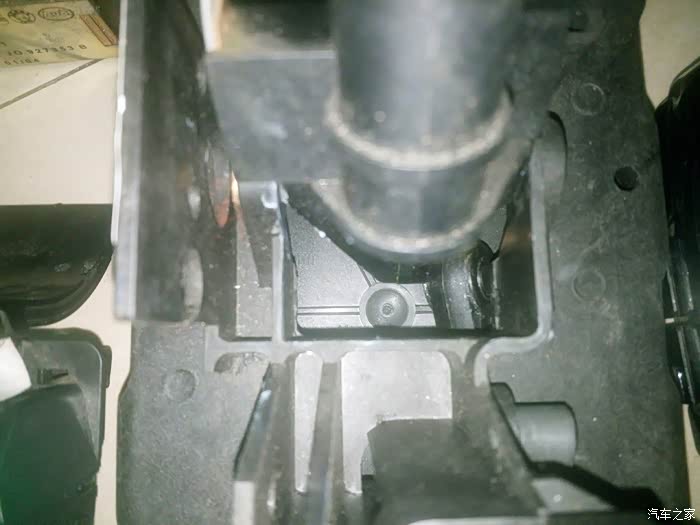

2。放大看看,是一颗螺丝。我敢肯定是后加的!

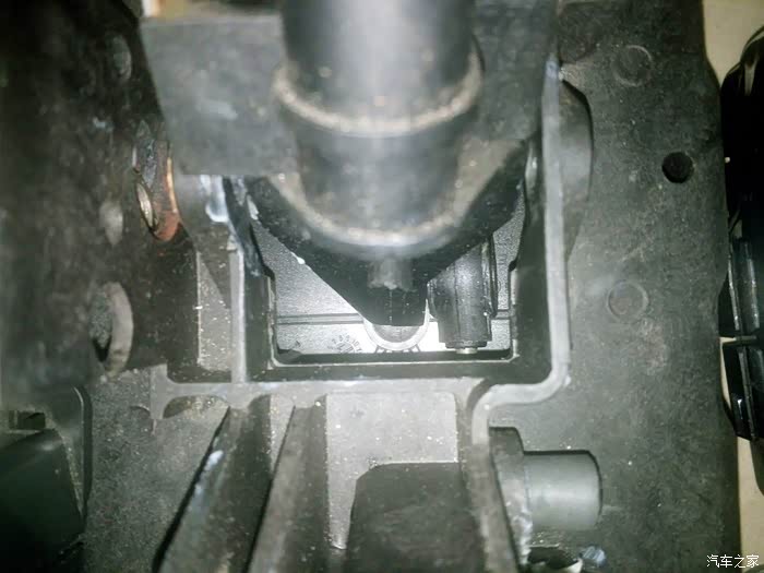

3。另外一面,右边还是我的。看到螺丝了吧!
4。放大看看,明显的后加痕迹,有钻孔的痕迹。

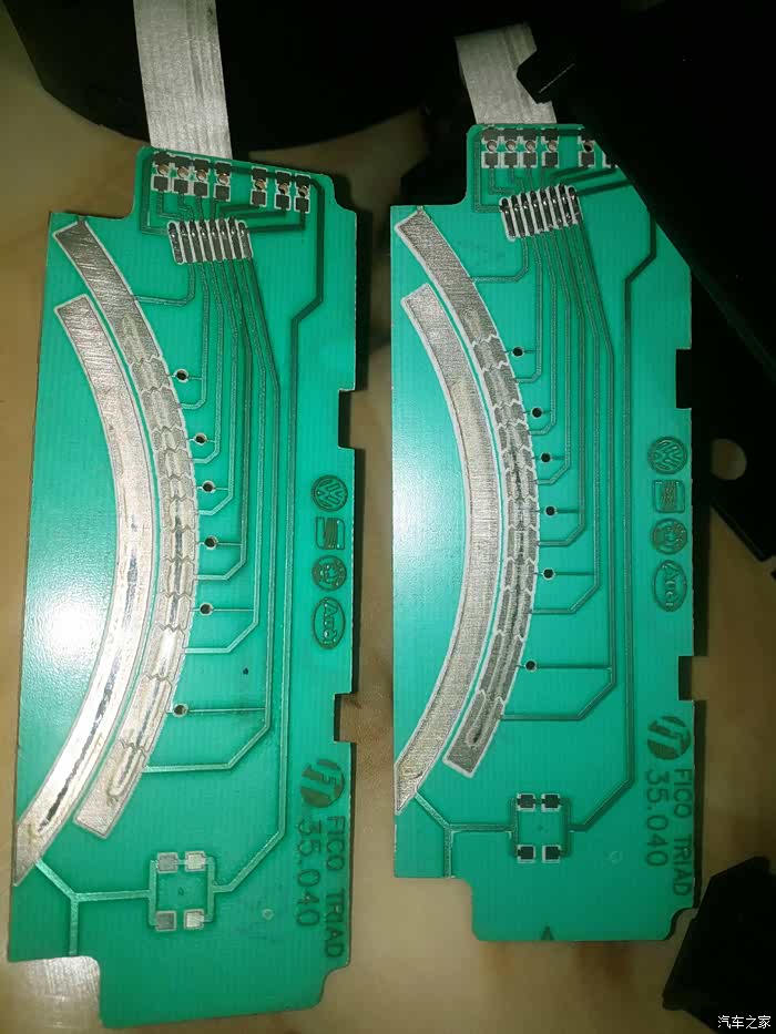

5。电路部分,档位感应电路板对比,没有什么不同。
6。档位显示部分,也没有不同。
