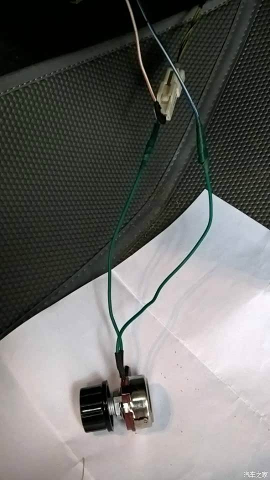

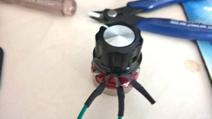

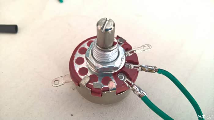

 今天有空,搞一下。大猫的温控开关常温30°测量阻值1.8K左右,开空调2分钟,阻值大约4.8K,看来这个规格是1.5K的,可以参照下图1.5K这一列。在回路中串联一个可调碳膜电位器,10K,人工增加回路电阻,可以让空调在蒸发箱温度足够低的时候及时停止压缩机。
