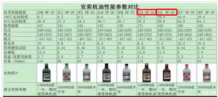

1、舍得出血,可以考虑尝试某东自营的安索签名版机油,AZO/ASL系列,传说中的顶级静音长效,一直流口水
,就是价格坚挺得很,舍不得尝试。参数看倒是不错。

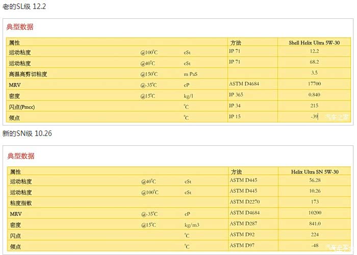

市面上你能找到的灰壳,分国产或进口,有SL版的、SN版的、AV-L版的、AF版的(这个少见,进口的)……还有OEM给长安铃木的、香港灌装的宝马版
逸动1.6自吸,可以试一试SN认证A5B5款,粘度低点好。
但某东自营没见到卖
市面上壳牌灰壳假货遍地,千万注意!!!

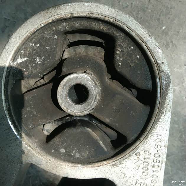

怠速抖得厉害,建议先弄个OBD盒子,看看下发动机转速稳定? 不开电器/灯/空调,我的怠速700--730转/分钟。氧传感、点火问题一般会有告警; 要从来没做大保健,可以试试:洗节气门、整几瓶添加剂洗洗油路、去积碳。
个人建议:等开满4-5年,不准备换车,也实在受不了抖动了,再考虑换机脚垫。毕竟4个机脚垫要¥400多,不便宜哦。
我找认识的小工换的,更换耗时2个多小时,主要是后机脚垫,更换最麻烦,要么挪变速箱,要么拆副车架,建议换离合片时一起弄。价格自己谈哈。
我跑4年7万,后脚垫有破损。
