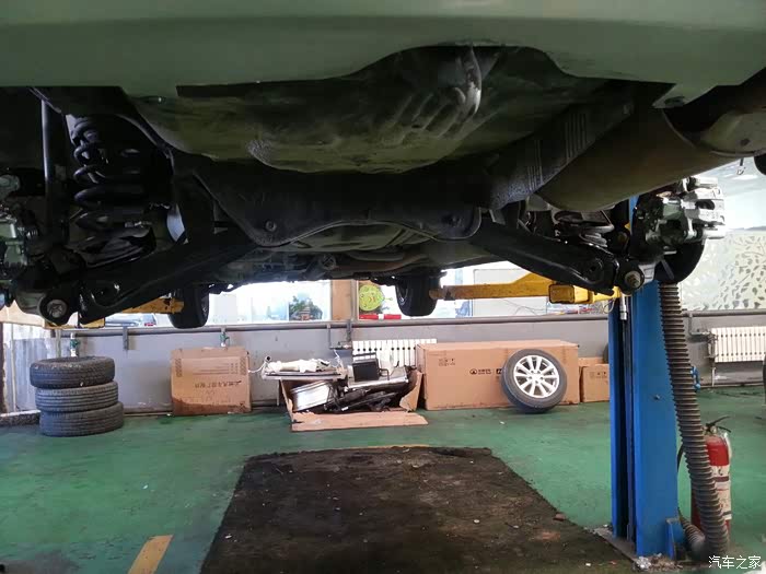

四轮独立悬挂:前麦佛逊(大众悬挂),后不等长双横臂(一般双横臂为高端轿车前悬挂)后置借鉴了8代思域,当然也把8代思域后悬挂的问题也借鉴来了----后悬挂外倾不可调这是死穴。调教上一般,不等长双横臂的最大特点就是中高速过弯稳。

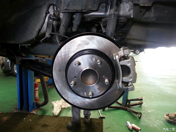

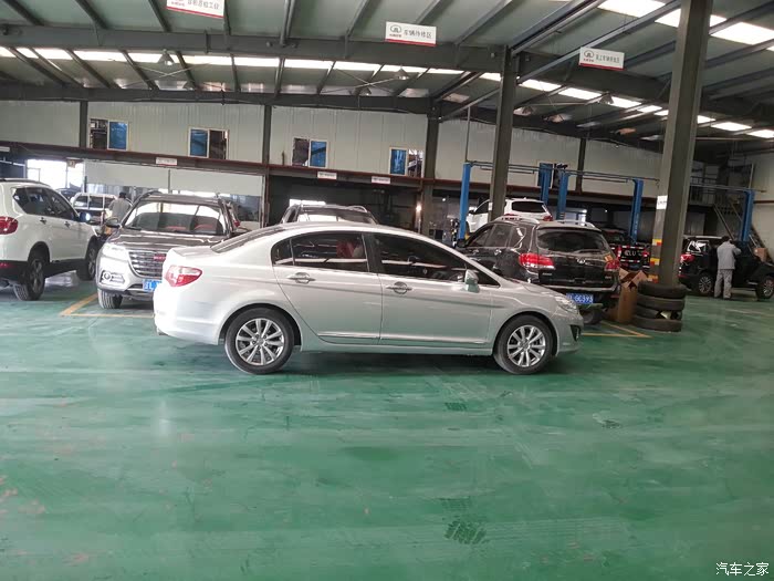

小车行驶48000公里,4年了正常家用里程, 4条原厂佳通轮胎47000时更换,寿终正寝,更换四条备耐力新P7共1700 因为新换的轮胎比较软,所以发现后轮轮毂出现黑色粉末的东西,怀疑轮胎开始吃胎磨损,4S店四轮定位后轮数据误差大,并且不可调!因为5年15万公里,索赔没费多大事,就是方案出错了,索赔员没有听从维修技师的方案,没办法二次索赔按维修技师方案补全全部配件,2次等件,平均5天到货。安装历时6个小时,3名维修工轮番上阵!终于一台12款加强可调后悬挂小五诞生了!
索赔清单
全新后悬挂,相比某众的断轴打补丁方案,长城做的不错了!
全新刹车盘 轮毂轴承 刹车卡嵌
