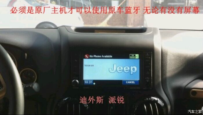

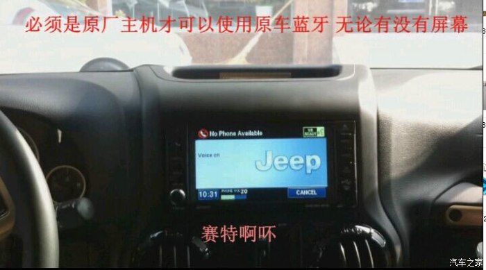

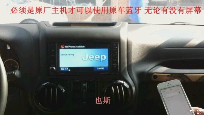

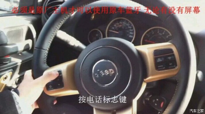

   1: 首先,点击屏幕左上带有电话图像标志的按键,机器预置一串英文对话,听到“ready”之后;
   2:用英文说出“setup”(赛特啊呸);
   3: 等机器里说出一串英文话后,接着用英文说出“device pairing”(迪外斯 派锐);

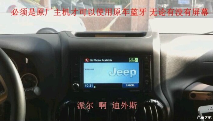

   4:等机器里继续说出一串英文话后,接着用英文说出”pairing device“(派锐 啊 迪外斯);

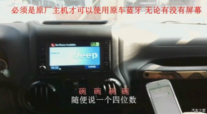

   5: 随后机器问你的个人密码,可以用英文说出”one one one one “;

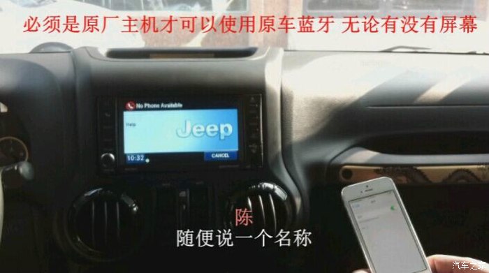

   6:机器要你给手机起个名字,比如:陈(chen),用英文说出;

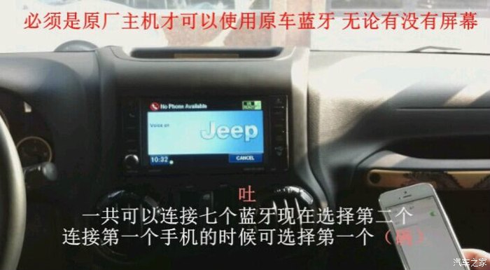

   7: 机器问这个手机排列先后顺序(应该可以预设7个手机,但用起来只有顺序在前面的能用),你用英文说出”two“(本次匹配的是第2个手机);

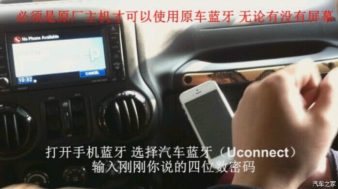

  8:这个时候就可以打开手机蓝牙搜索汽车蓝牙设备,找到一个连接名字”Uconnect“,选择连接;手机提示需要密码,在手机里输入”1 1 1  1“,手机及车内屏幕提示连接成功。
