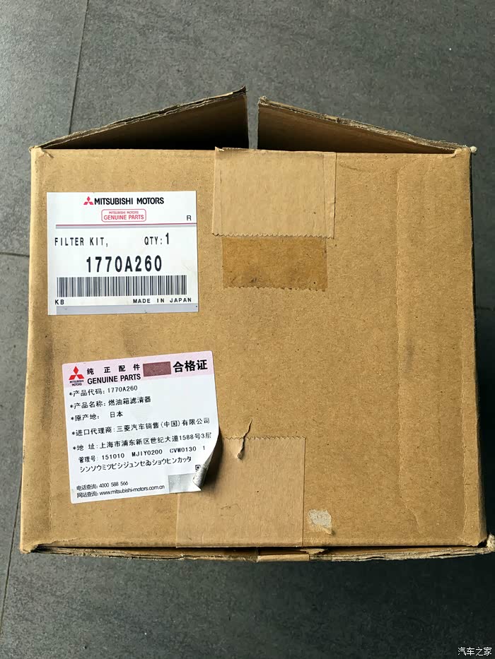

我的劲炫是进口的四驱低配,大家在买滤清器的时候要注意有两驱和四驱的分别,我买的是进口的燃油滤,四驱的燃油滤是可以通用2驱的,就是多了一个接口而已不用接就可以,当然也可以买2驱的。

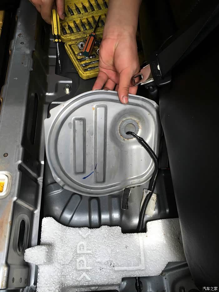

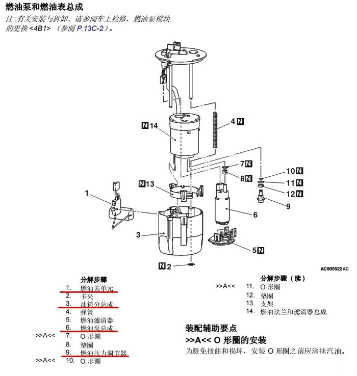

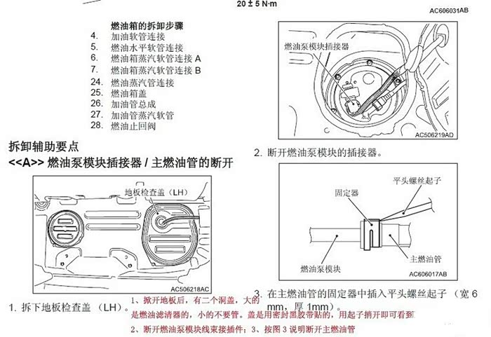

下图画红线的为不需要更换部分
图解打开方式
正品配件

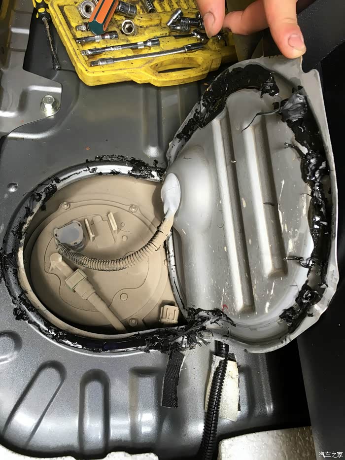

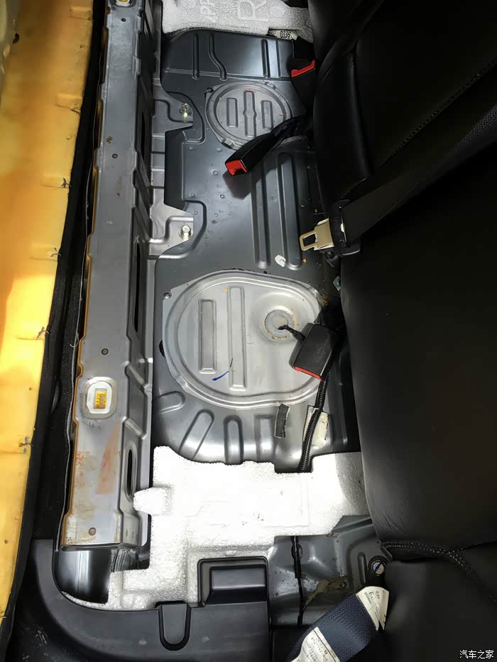

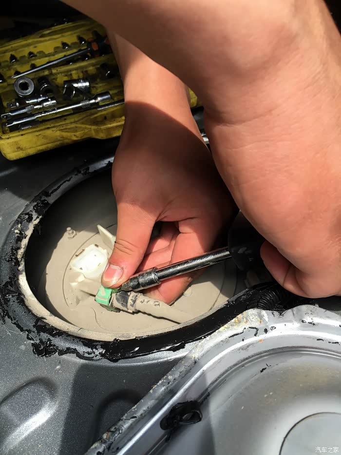

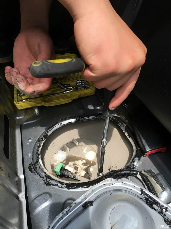

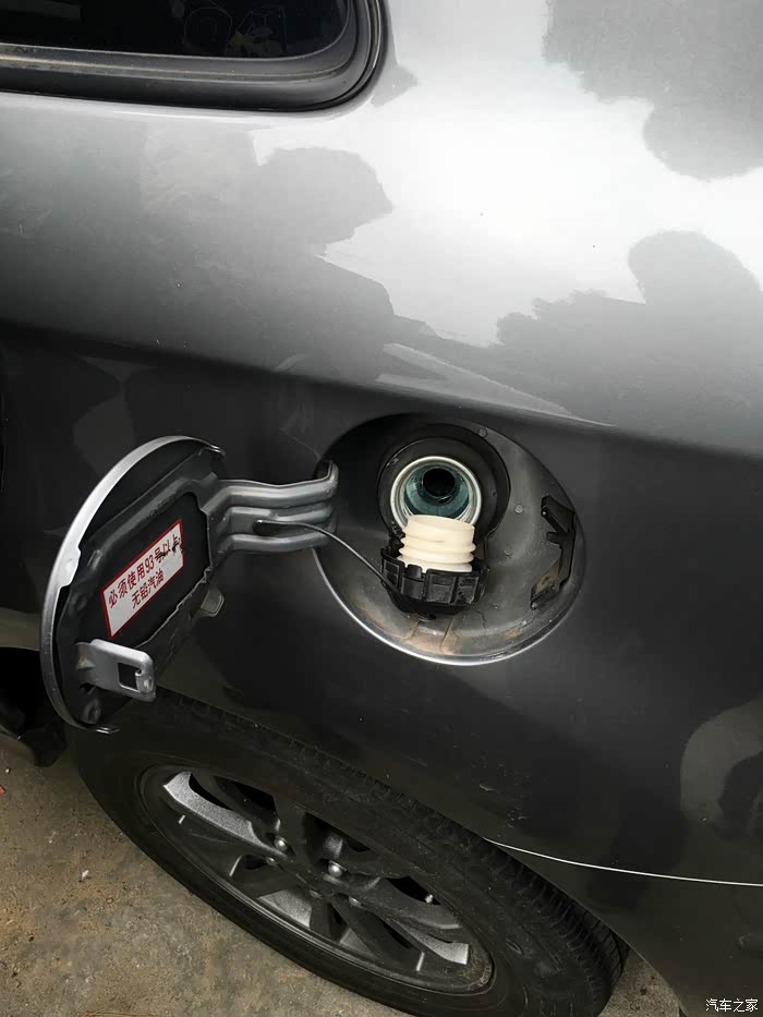

首先要打开油箱盖放气
劲炫的座椅那是用料十足

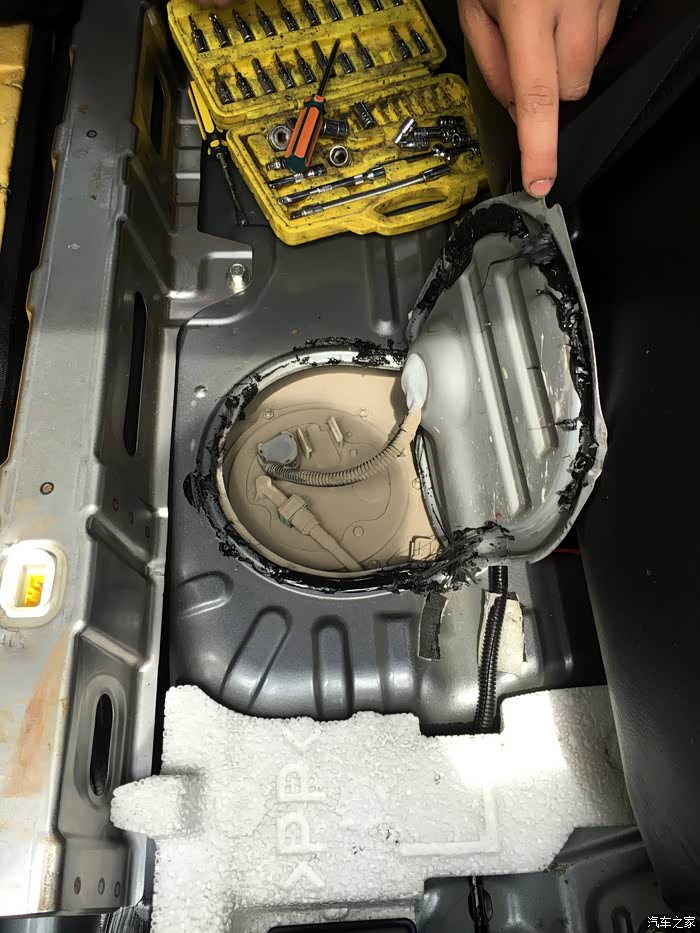

用力 一撬就开了

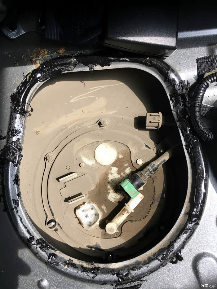

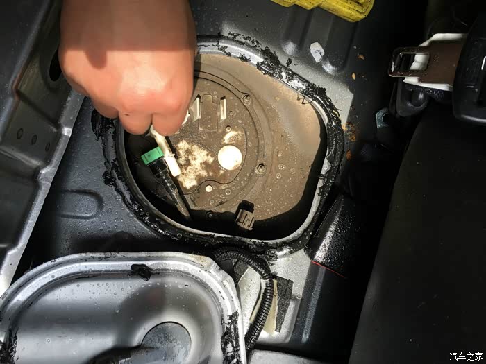

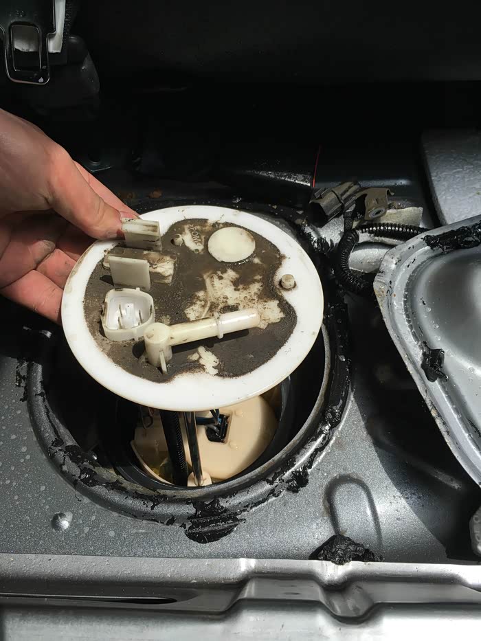

里面已经灰尘满地了

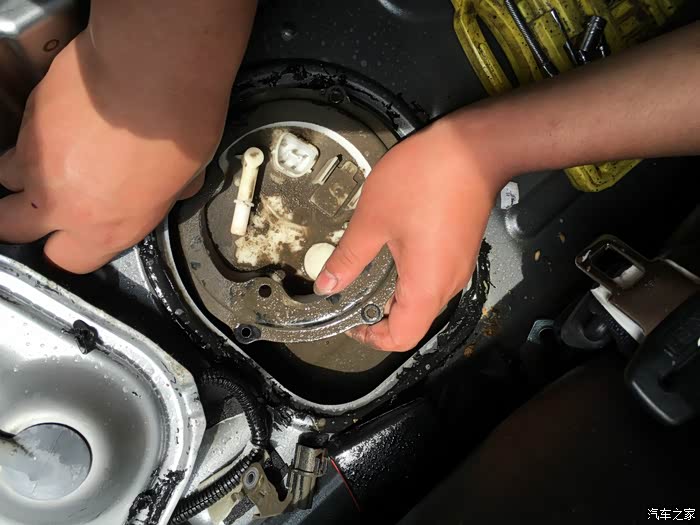

喷雾打湿防止灰尘进入 油箱

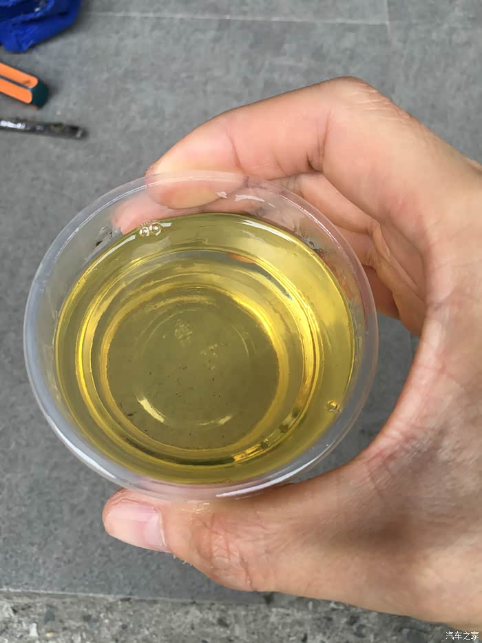

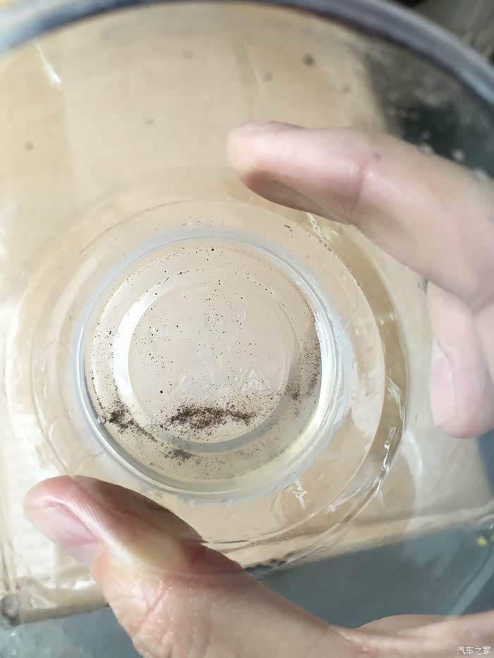

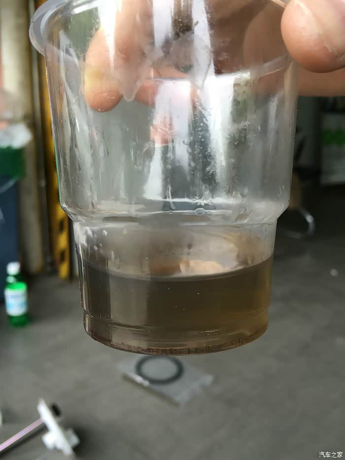

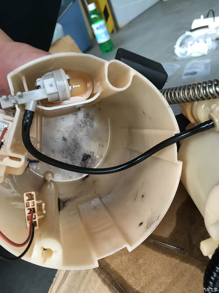

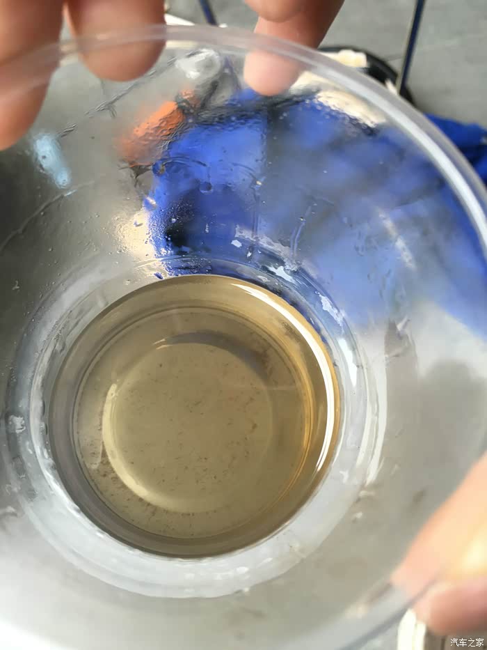

第一杯残渣

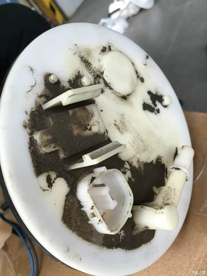

还是很多渣滓的

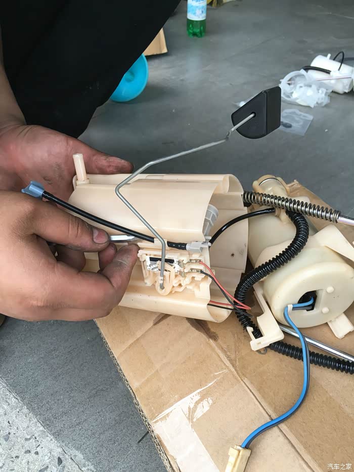

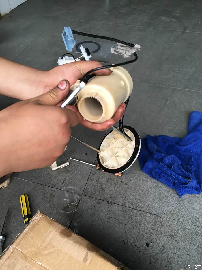

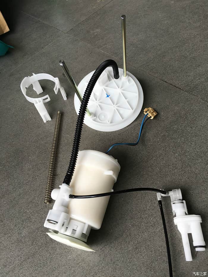

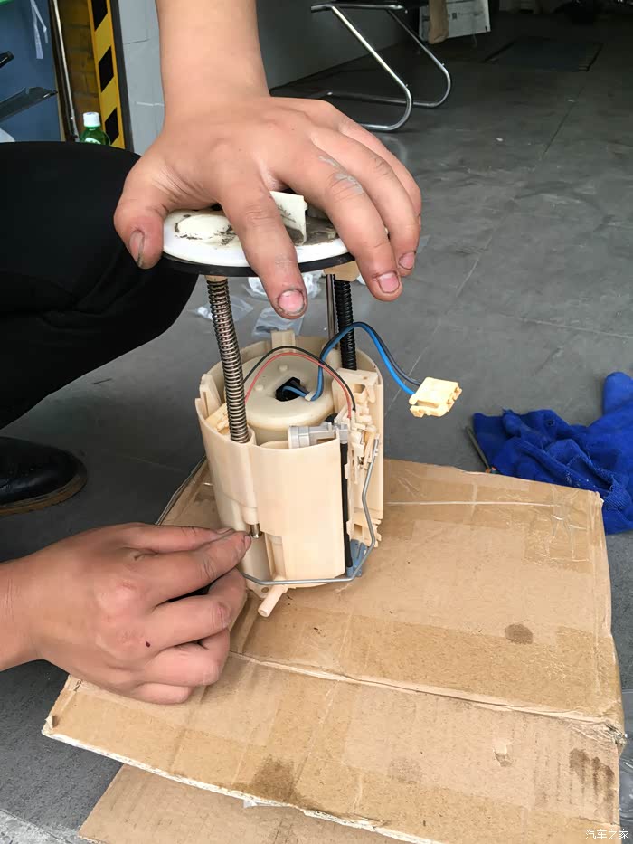

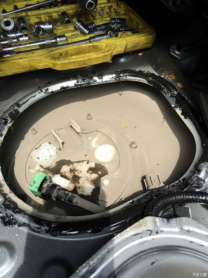

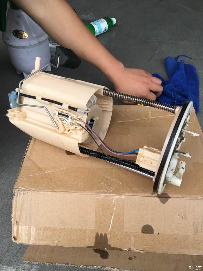

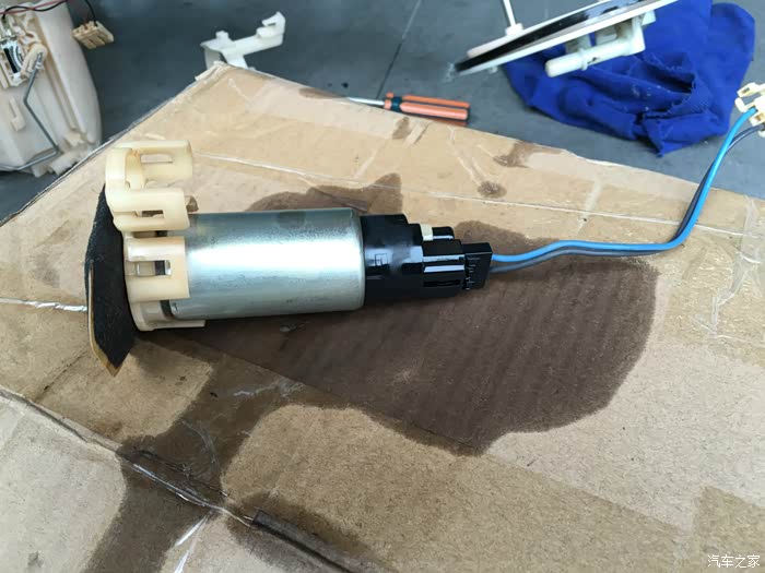

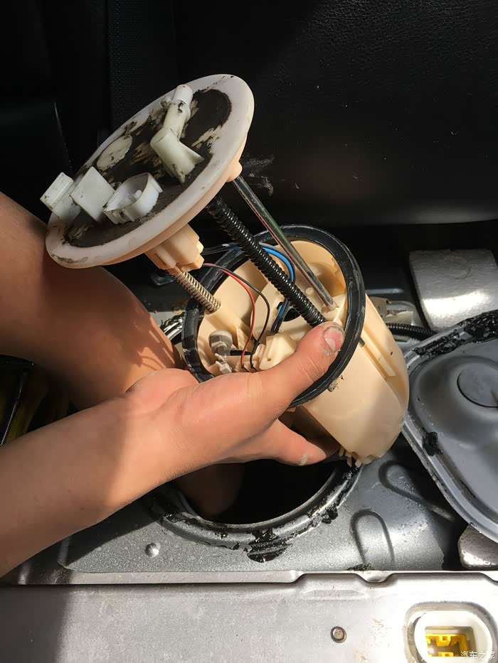

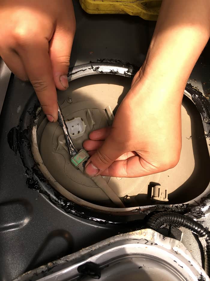

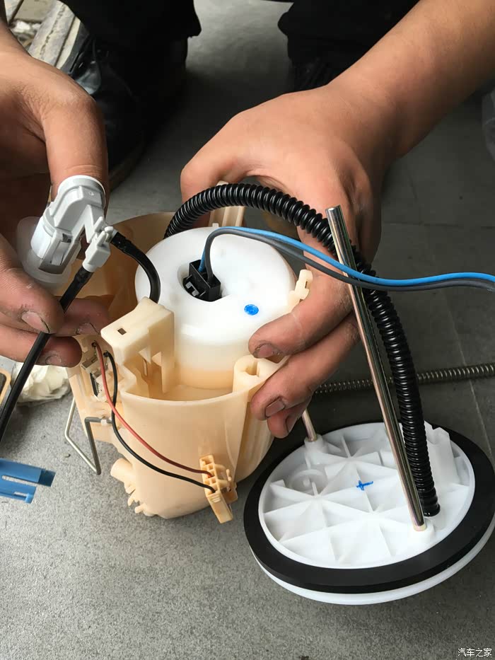

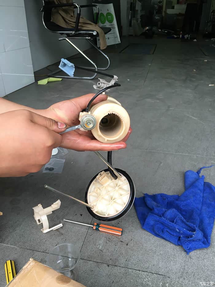

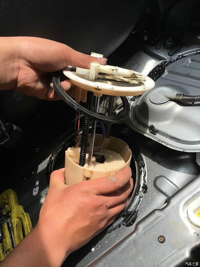

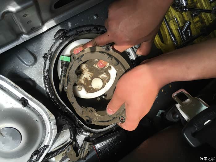

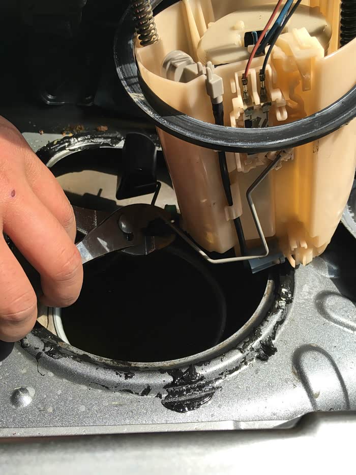

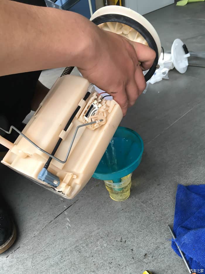

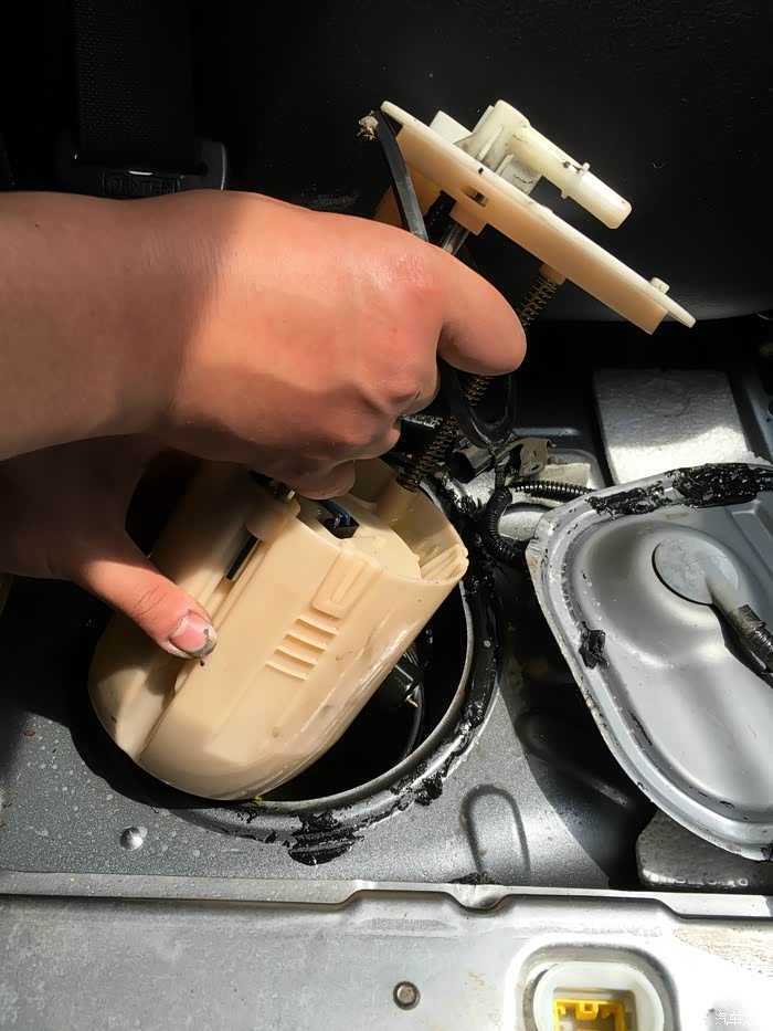

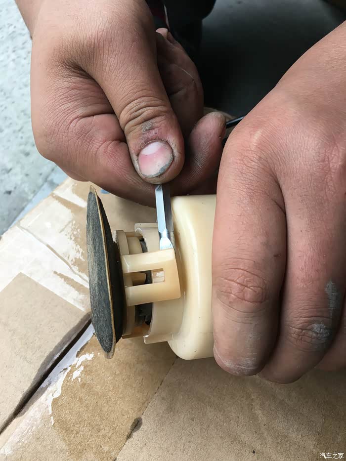

拆卸中
残渣

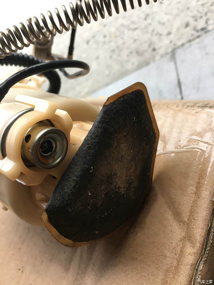

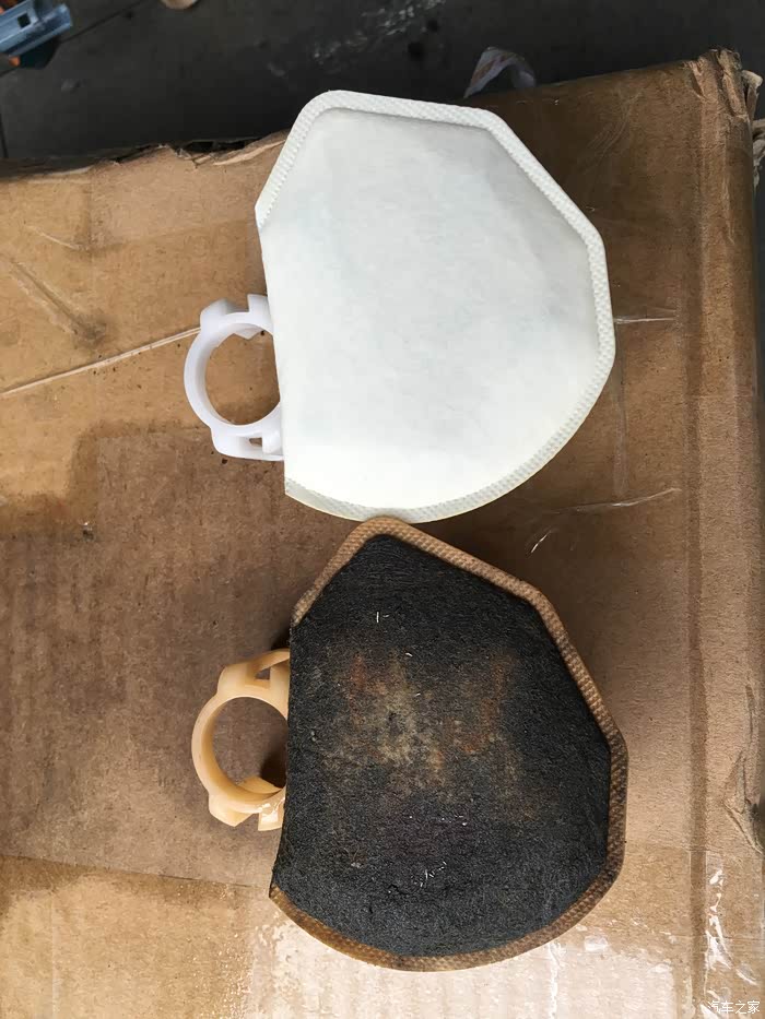

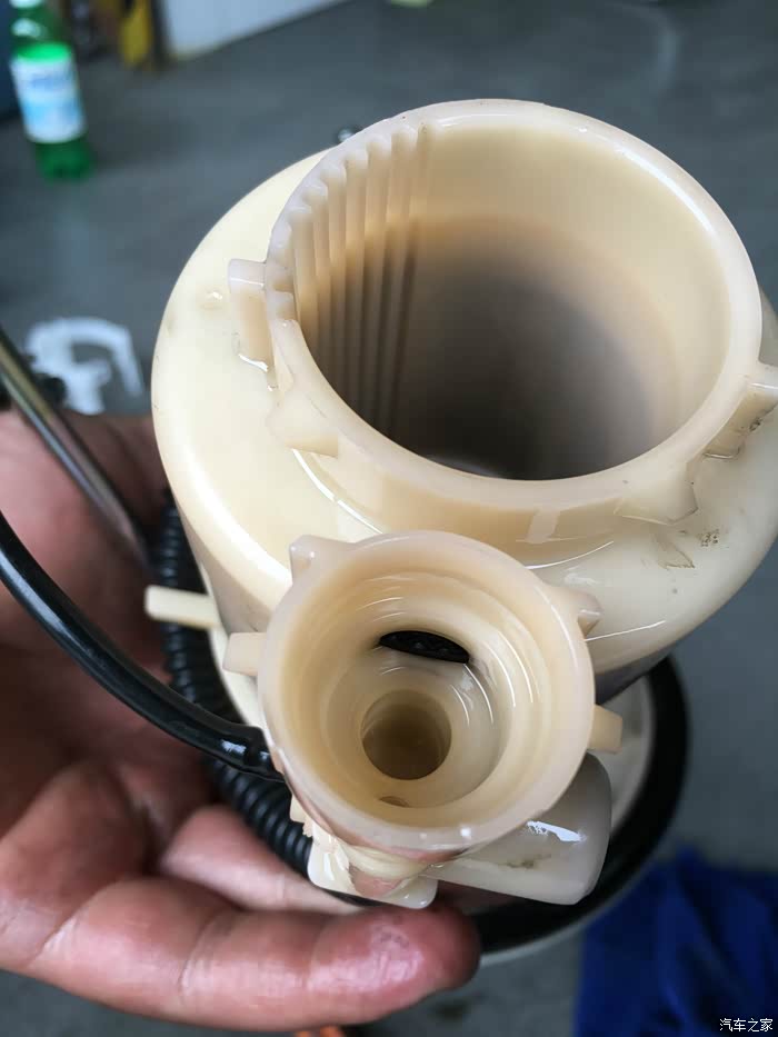

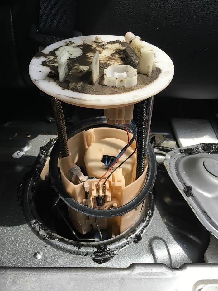

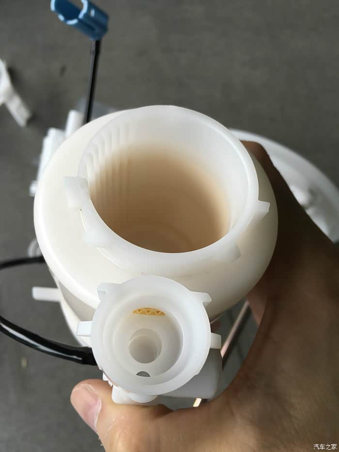

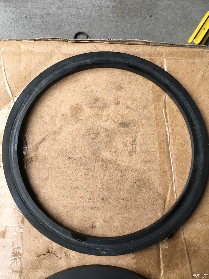

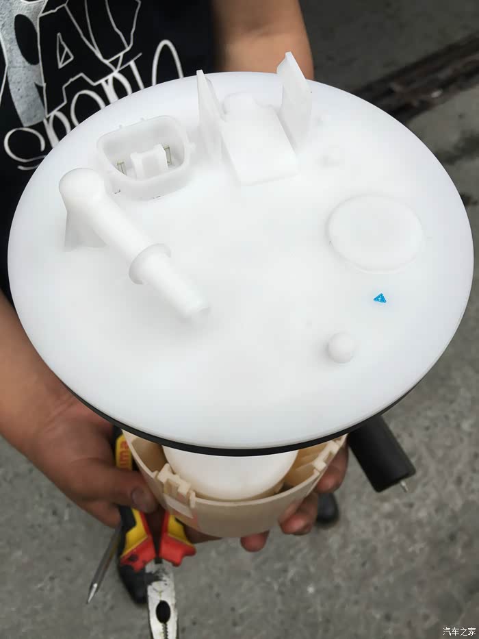

恐怖的滤芯

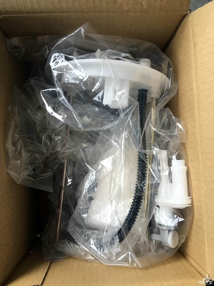

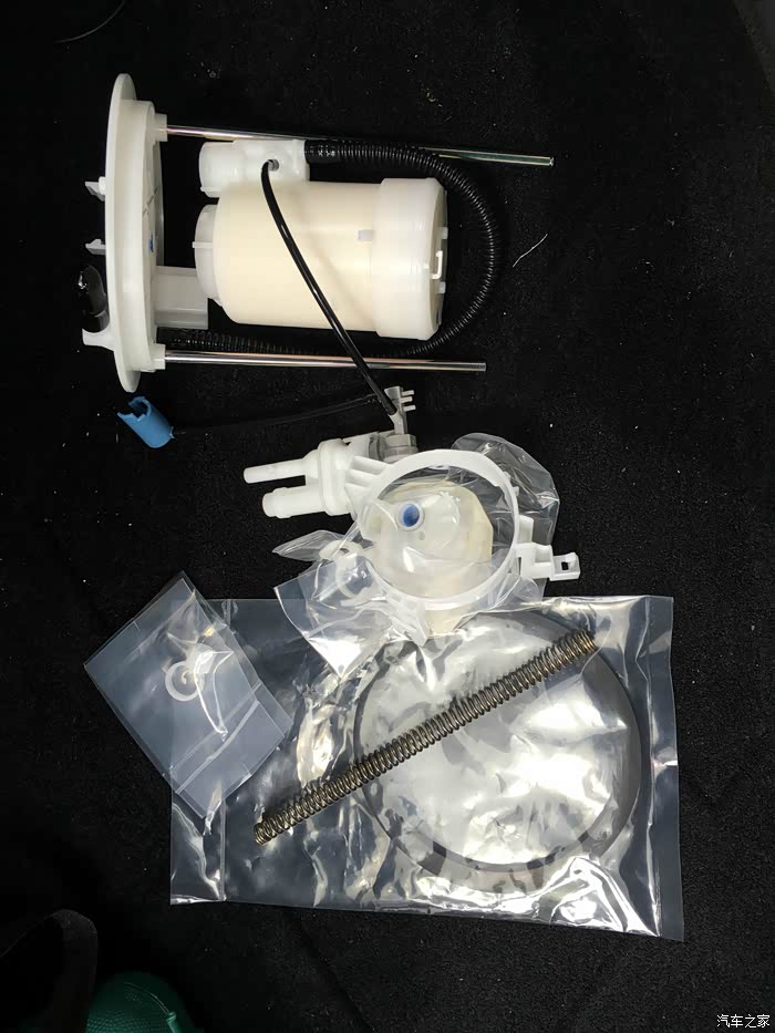

白白的新滤芯
特写

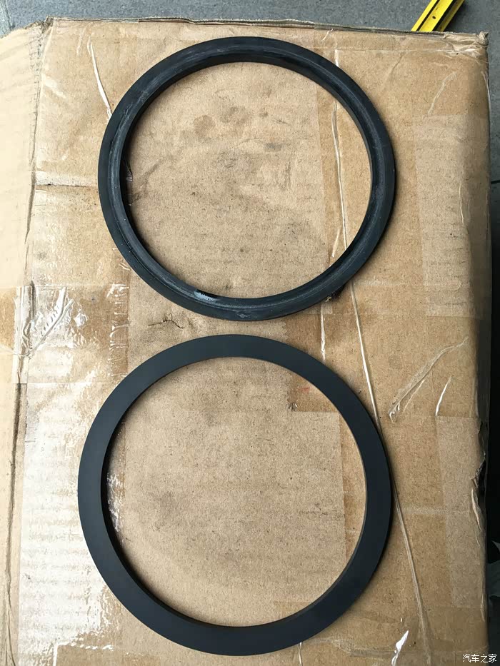

旧的
新的
残渣

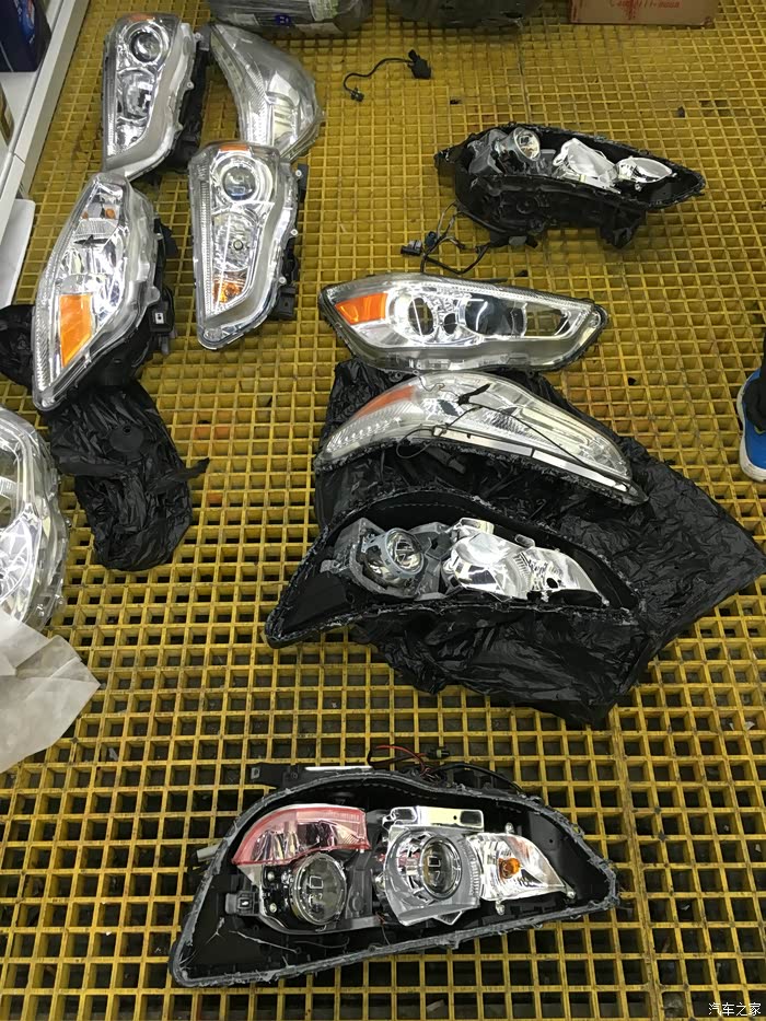

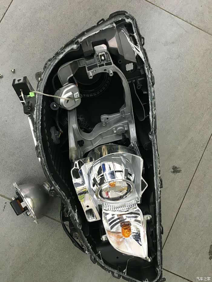

刚好赶上小三在改灯,旗舰版大灯加双光透镜
等待出炉,好多大灯
期待
