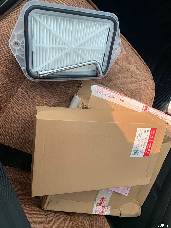

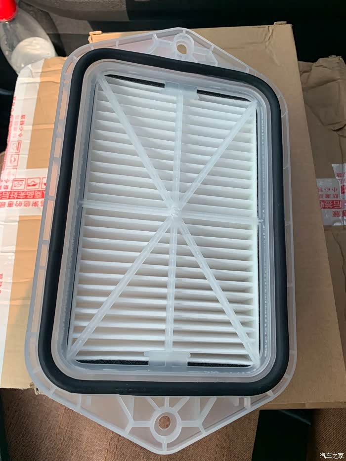

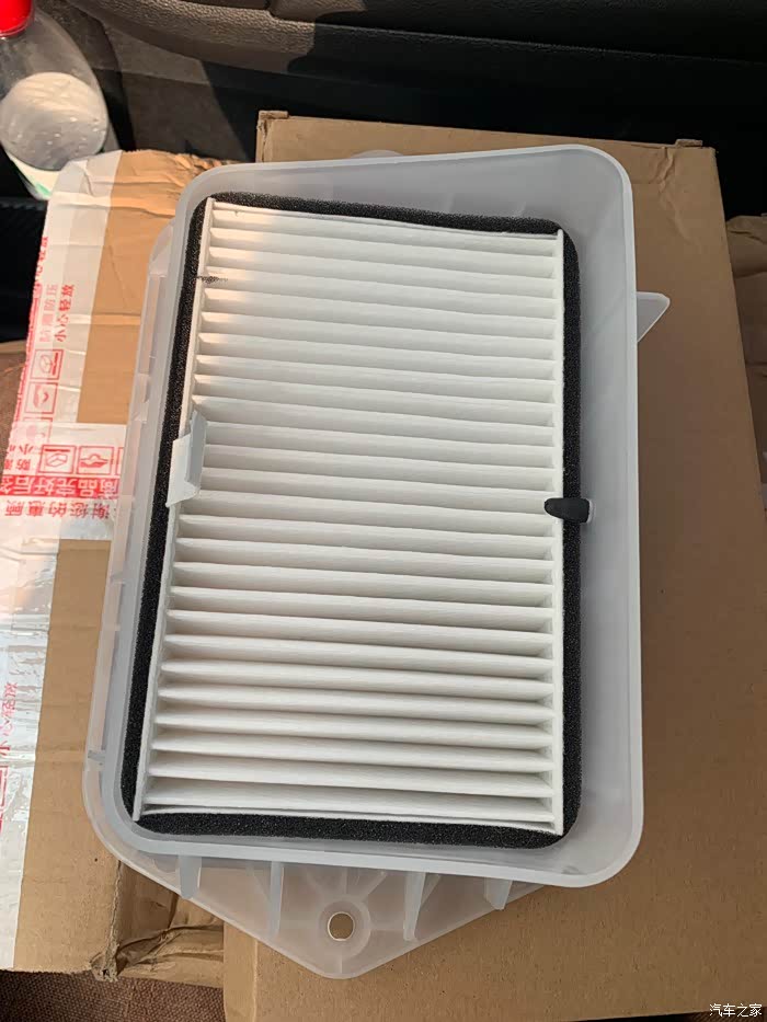

这个就是在网上买的外置空调滤芯!正面
背面,塑料挺硬实的
卖家送的滤芯
带工具的,方便拆装

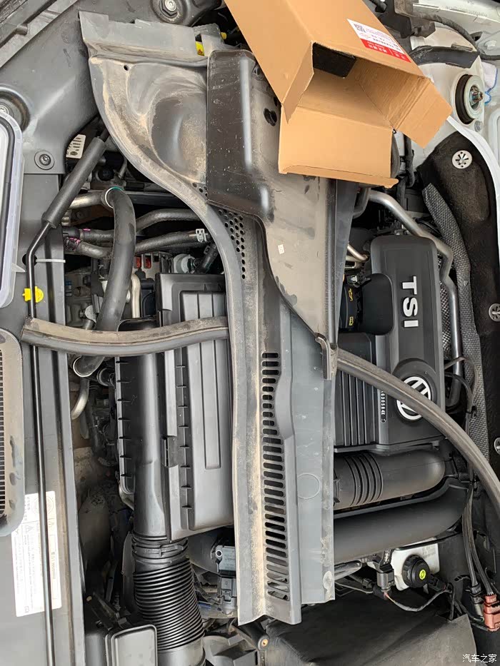

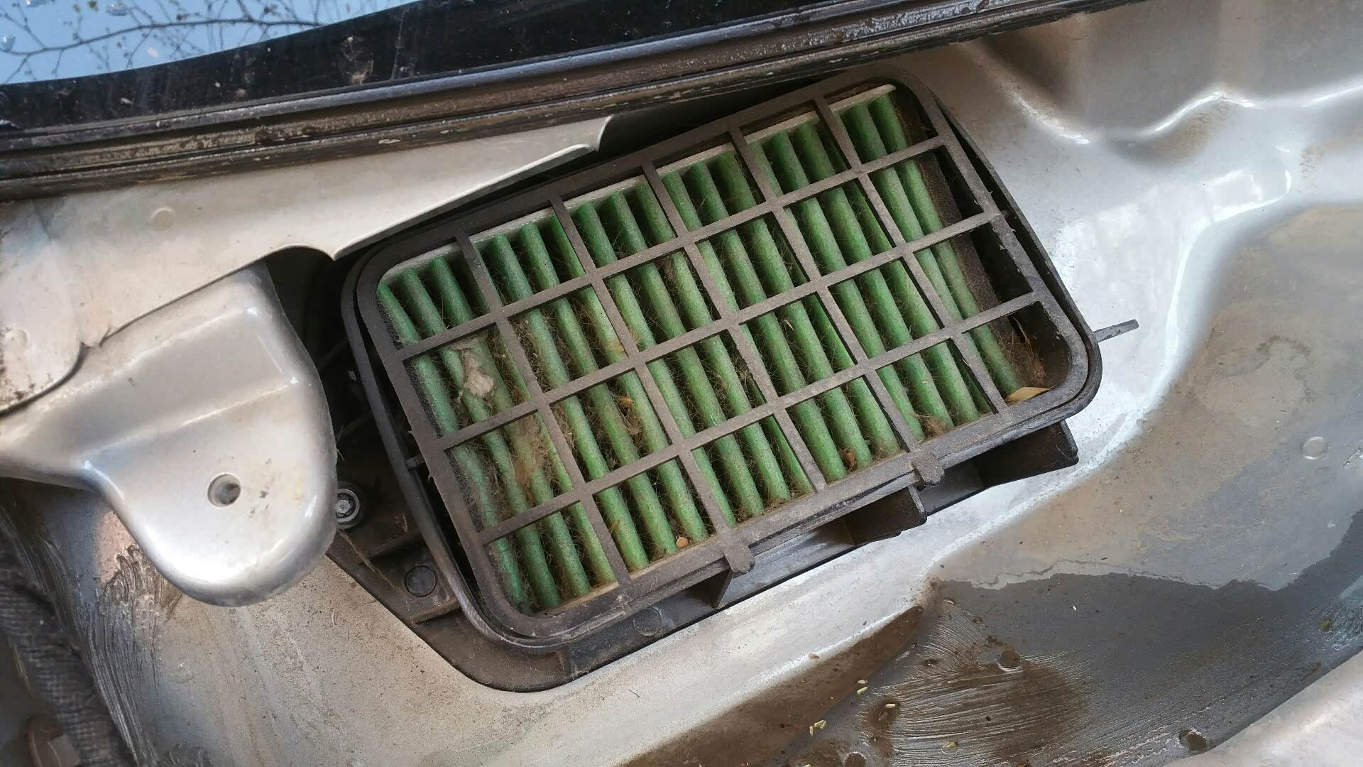

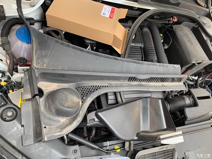

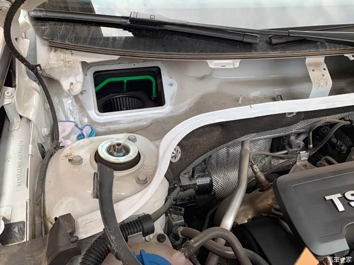

把原车防火墙胶条一拽就下来了,之后在中间的位置用右手贴近风挡玻璃下沿,或者喷点肥皂水起到润滑作用,一点点用力不能用蛮力,要不然这个挡板不好买,还有注意一点就是A住下面那里一定小心!!!

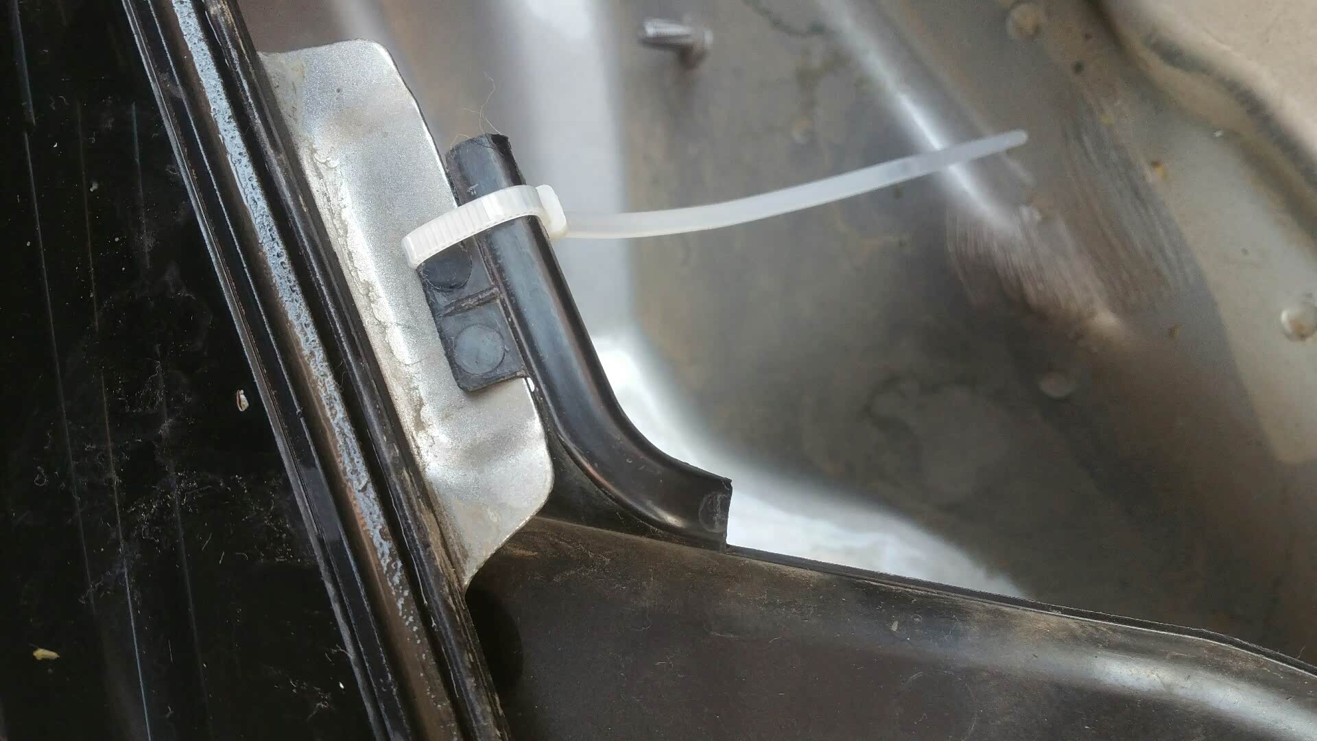

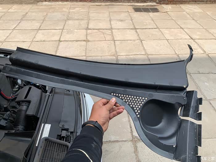

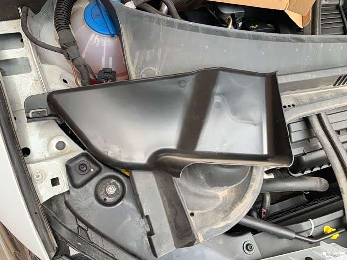

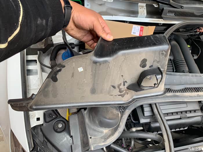

这是进气口挡板,这个是有卡扣,一拿就下来了很简单的
进风口的挡板正面

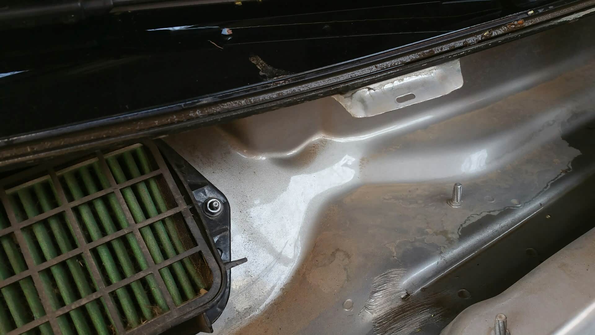

这是空调进气口遮板,这个拿下来清洗一下,再装上车!!!

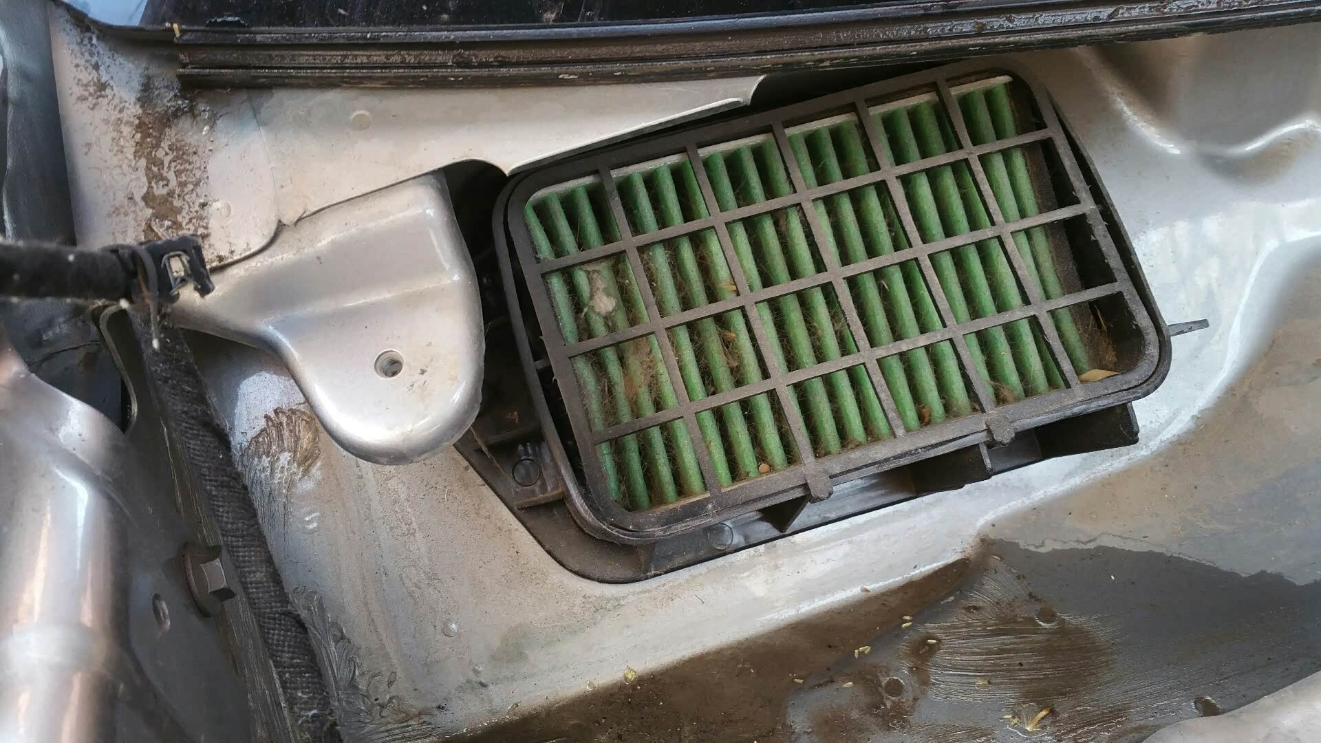

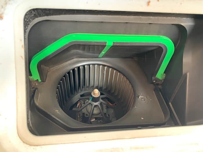

拆下来的模样,里面就是电机,如果不安那个滤芯的话电机上灰尘很多,再久一点的话电机轴承会生锈,那样电机会异响!
这是空调风机的模样

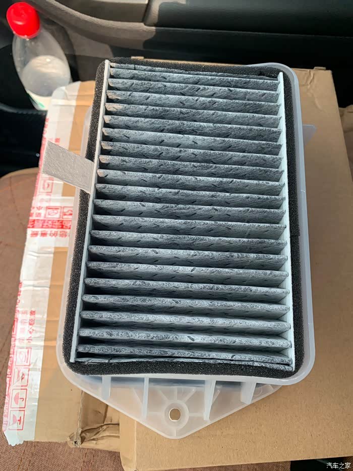

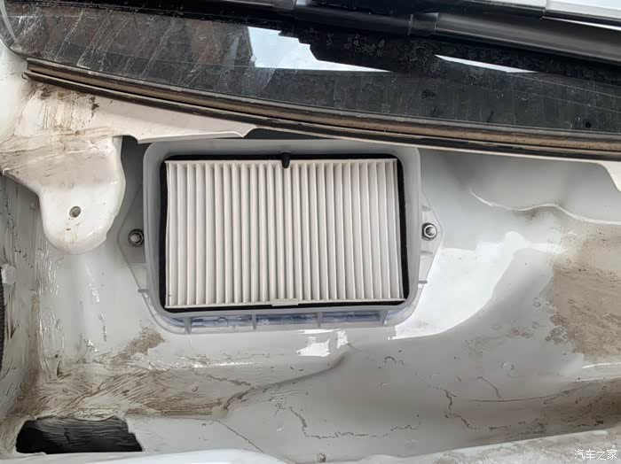

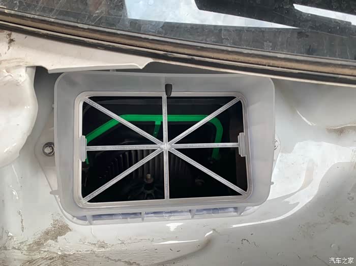

装上滤网的样子

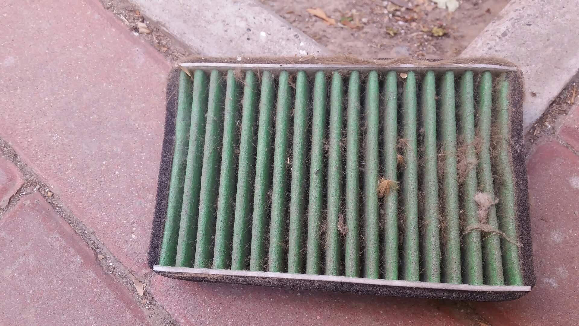

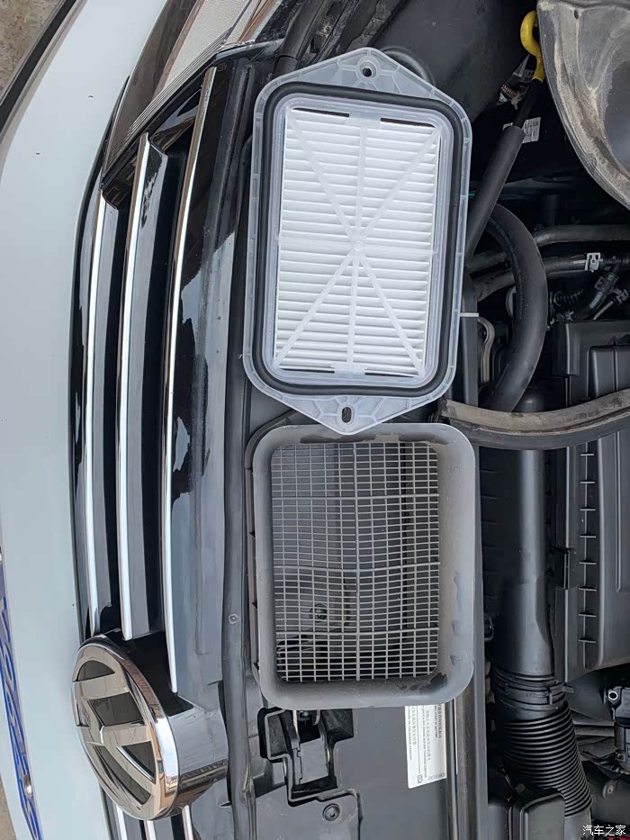

这是网上买的新框架,下次滤芯脏了换新的就可以了!!!
新旧对比,没有对比就没有伤害!

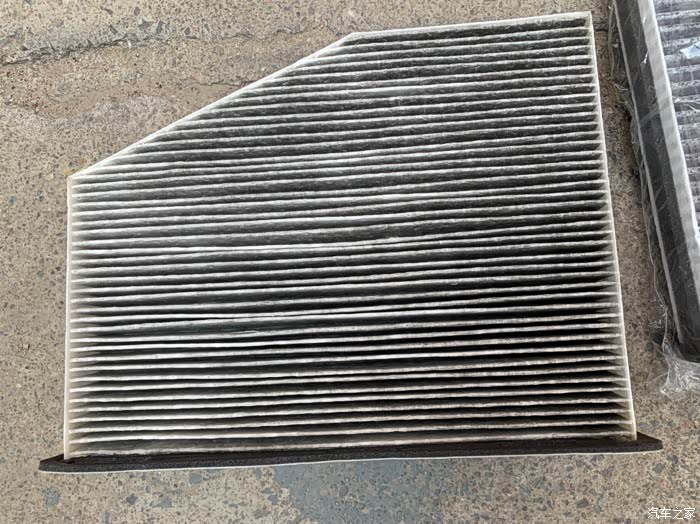

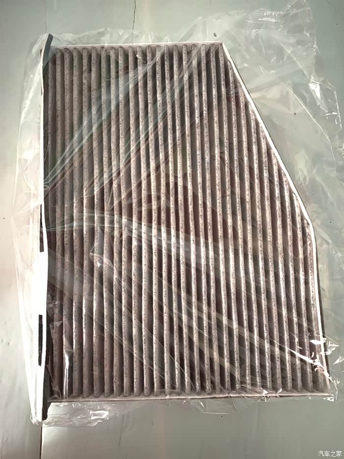

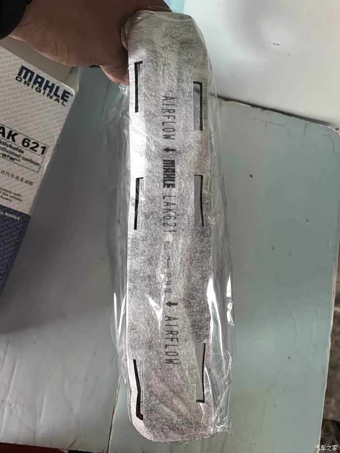

直接把空调滤芯也换了1

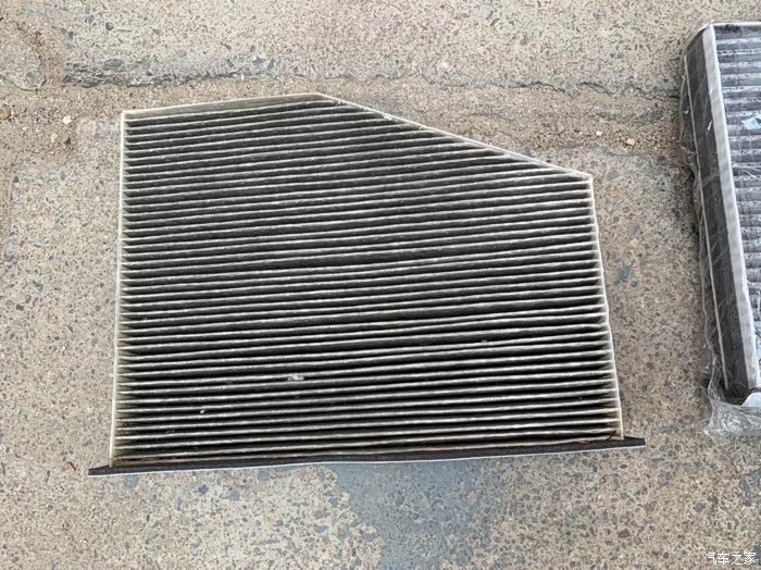

原车空调滤芯2
原车空调滤芯3
马勒的空调滤芯1
编号2
细节3
细节4
