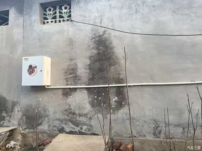

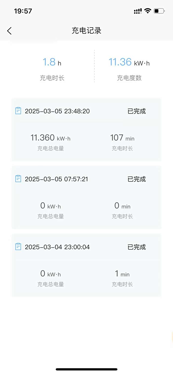

自猛龙家用充电桩安装以后回到家充电都是插上充电枪然后等预约11点以后开始充电,期间碰到过两次没有预约成功,早上拿起手机一开没有充电,然后打开手机APP操作哈弗智家关闭预约设置,然后再打开充电桩的APP点击充电就可以开始充了,但是这次同样看到充电没有成功一如既往的开始操作但是充电桩APP显示离线没法操作,这次不是预约没设置好的问题于是去查看。

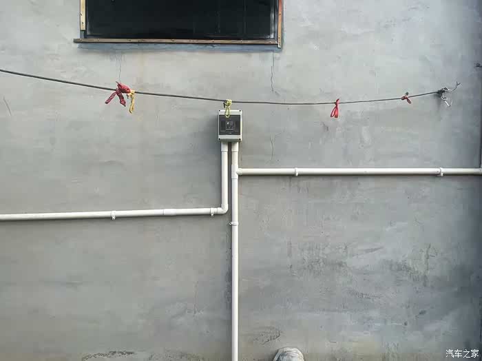

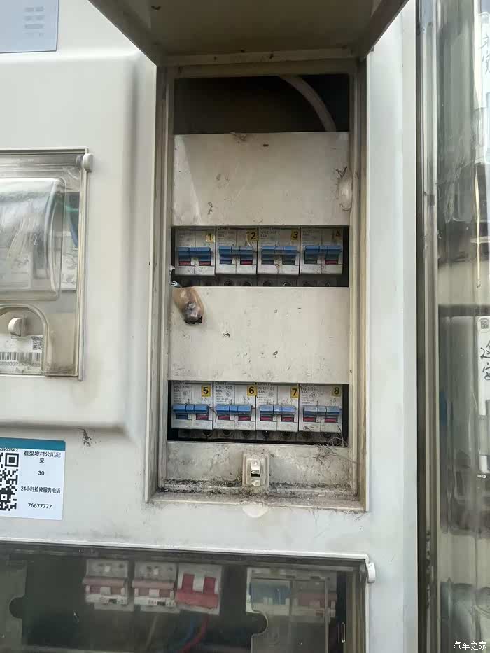

打开充电桩的保护箱,充电桩显示没电,首先下意识想到的是不是没电费了,手机一查不是电费的问题,然后顺着充电桩看看各个空气开关是不是跳闸了,最后在电表箱那里发现是总闸跳了,然后把开关合上,充电试一试,但是插上充电枪开始充电的时候听到线路有连电打火的声音,接着断开充电器充电桩电源灯一闪一闪的,然后故障灯亮,断开空气开关,观察一圈线路好像是总闸跟电表之间的线路问题,给供电所打电话找个电工来看一下,最后电工来看了看是总闸到电表的一条线挨着电表箱连电打火了,给重新接了一下线,然后充电桩接通电源以后显示正常。
