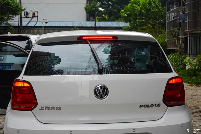

POLO 整体外观内饰一直都保养得不错,但唯独后雨刷因岁月的洗礼,表面部分已有掉漆的情况,看上去非常影响美观。同时后雨刷胶条也坏掉了,刮水清洁效果很差。
这一点点小的瑕疵对车辆整体外观影响还是挺大的,为改善这一缺陷,决定更换个雨刷骨架总成。
爱车档案:2014款大众POLO 1.6AT自动舒适型
首次上牌:2014年7月
行驶里程:12万公里
这样看上去确实对外观有一定的影响。
POLO的后雨刮已经掉漆露底了~

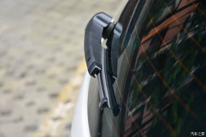

这是高尔夫款的后雨刷骨架,长度略比原车尺寸长 2CM,刮水清洁半径更大一些。
相对原车配置的铁骨架,强度、品质上略差一些,偏向塑料感,但是让 POLO 整体会显得更年轻化。
除了弹簧和固定螺丝,基本都是塑料材质。

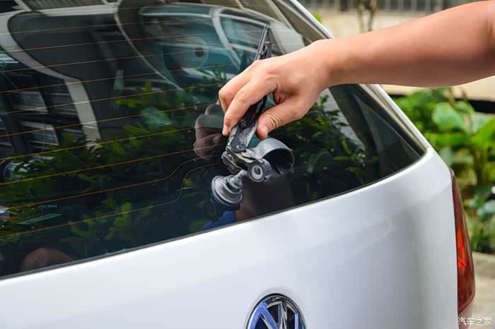

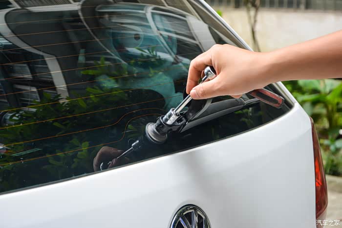

第一步:打开固定螺丝端的防尘盖,使用 13mm 的套筒(扳手)将固定螺丝拧下。
我的后雨刷总成固定螺母很轻松地就拧下了。如遇太紧无法拧下可以尝试喷点螺丝松动剂 / 点润滑油之后再拧。
使用的工具是13MM套筒扳手。
拧下螺母.
