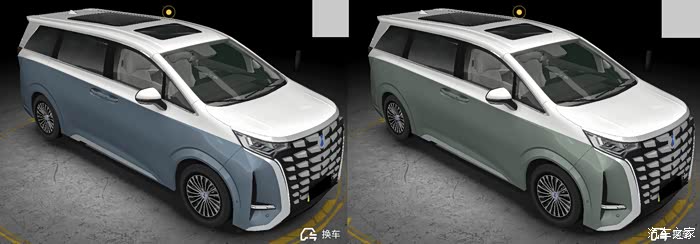

当然,在选颜色之前,我也在电脑上模拟了好多款颜色的搭配,下面是其中2种。但是在电脑上调出来的颜色跟现实的改色膜还是有比较大区别的,所以最后还是到了店里去选。

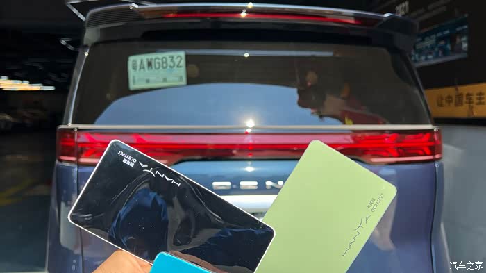

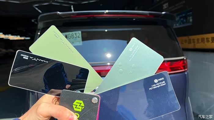

通过了N多个牌子,几百个色卡的对比,我初选了下面几个颜色。
下面这个是钢琴黑加卡其绿的搭配。颜色上我其实也挺喜欢,但是因为是钢琴黑,我担心大面积贴上车后,因为不是金属色,光泽度会不足,所以最后放弃了这个颜色。
而最终选择的是千山翠加砂金石绿。这个搭配主要是我本来就很喜欢千山翠这个色,而选砂金石绿是因为像用一个同色系的车顶色让车看上去不会有太大的跳跃感。

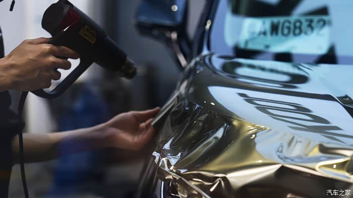

这个千山翠和原厂的蓝色,在室内的灯光下,其实看上去的区别并不是特别大,以至于我第二天去观摩施工的时候,以为还没开始贴膜。
这个门把手我应该也没拉开过几次,就被拆了。

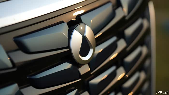

前面说了我想把前格栅也贴了,但是当时店里贴不了。所以我当时让店家把贴膜多余的材料留给了我。
然后我再在网上买了一些贴膜工具,自己亲手操刀贴。热风枪我用了家里的吹风机代替了,问题不大。
不得不说,贴这个中网真的是超级费劲,难怪外面贴膜店都不乐意贴。难度大,浪费时间。
即便愿意贴,手工费也贵得离谱,几乎跟贴整车接近你相信不。
全部贴完之后还需要手工收边。因为是我自己的车,格栅各种被美工刀刮花也只能怪自己啦。刮着刮着就不心痛了,毕竟这个网也不是喷漆的,大不了以后整个换了。

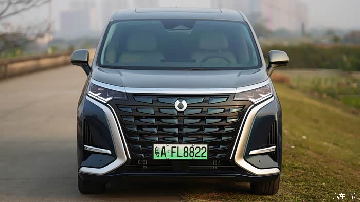

接下来这些就是成品图了,请欣赏。
看看我的手工,是不是还可以?毕竟花了大半天。LOGO中间的蓝色我也贴成了千山翠。
因为这么一小块面积如果还出来4种颜色我觉得就不好看了。

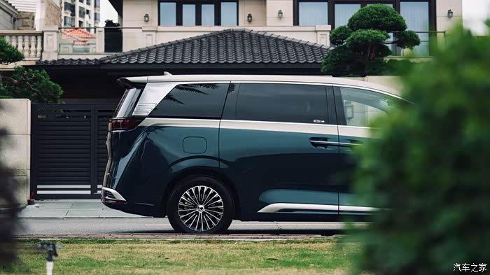

逆光条件下,千山翠的颜色不是特别明显。

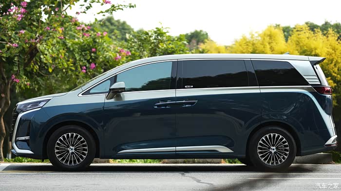

但是上半部的砂金石绿和下半部的分色还是可以清晰辨认的。
阳光直接的情况下,千山翠就会显得特别的绿。这时候的质感特别好。

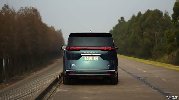

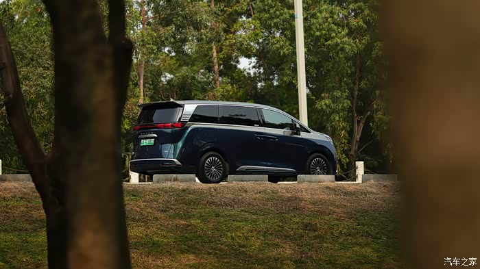

D9的尾部我是很喜欢的,记得第一次参加腾势共创官活动的时候,设计师说这个尾部是他最喜欢的。
其实这么巨大的尾部,要设计确实是不容易的。而D9将测面腰线延伸到尾部,在尾部做了一个夸张的曲面设计,真的花了心思。
以下是美图时间,不花太多唇色去描述了。请各位看官多多评论点赞。热气高的话,我就请几位漂亮的模特来跟D9再拍一辑美图给大家欣赏。

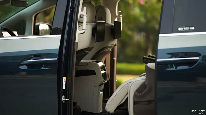

因为贴膜只是贴外观,打开车门以后,有一些内测的位置是会看得到原色车漆的。
所以如果改色前后颜色相差甚远的话,打开车门以后就会显得很别扭,不好看。
而我在蓝色上贴的这个千山翠,打开门以后,车的整体感还是挺好的。因为颜色差距不是特别大。你们说呢?
