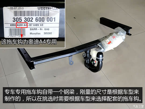

3.进口专车专用型拖车钩
专车专用型拖车钩,就是每种车型都有专用的拖车钩。为什么必须专车专用呢?这是因为安装这种拖车钩时,需要将原厂后防撞梁拆掉,更换成带有拖车钩的钢梁,简单来说就是给车辆更换了一个后防撞梁,后装的钢梁的尺寸必须与原厂防撞梁一致,所以需要专车专用。这个钢梁要比原厂防撞梁更结实,也适合拖拽挂车、房车等。
专车专用型拖车钩的市场售价大部分在2000元至5000元不等,有的车型达到了5000元以上,它们的价格需要根据车型来确定,并且在安装时,需要收取300元至500元不等的安装费,当然电路改装的费用也是需要单收的,根据车型不同价格也有所不同。
另外,由于这种拖车钩支持的车型较多,提醒各位朋友在购买前,可以先向商家咨询是否有合适自己车辆的现货,如果店里没有现货或者需要向厂家订购,购买周期会比较长,有可能会耽误您的出行,所以如果您想购买安装,可以尽量提前询问商家是否有货。

上面介绍了这么多,肯定会有朋友问,到底什么样的车型才可以安装拖车钩?刚才我们已经介绍,国产通用型拖车钩存在隐患,不建议大家安装;而即插即用型拖车钩,只适合有拖车钩预留口的车型;那么没有拖车钩预留口的车辆,就只剩下专车专用型拖车钩让我们选择了。
其实,这种拖车钩就是为了适应大部分承载式车身的车型而设计的,无论两厢车、三厢车还是SUV车型,只要您的车辆是承载式车身,您就可以选择专车专用型拖车钩。不过需要提醒大家的是,由于专车专用型拖车钩为进口产品,只能适配合资或进口车型,大多数中国品牌的车型目前暂时无法安装。另外,由于非承载式车身的车辆在设计时,就具备了拖拽小挂车、房车等设备的能力,所以可以不用更换后防撞梁,只需加装一个拖车钩即可;如果车主不放心,也可以连后防撞梁一起更换。
