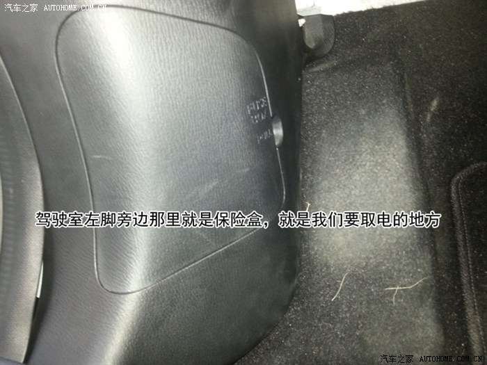

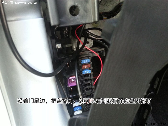

保险盒在驾驶室左下方,也就是上面那个英语 FUSE BOX ,这个地方轻松就打开了,不过师父说这里打开不好弄,一会要搭铁取负极不好找位置。所以还是要把周围这整块盖子取下!

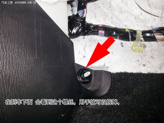

这个螺丝确实出乎我意料,用手就可以拧开,不过 这个地方平时也碰不到,还好吧

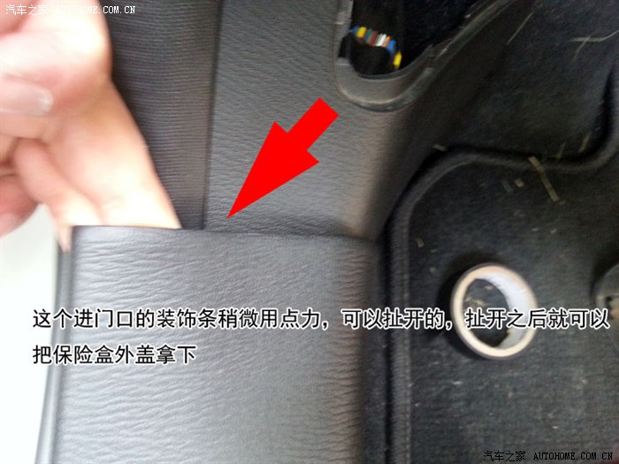

这个扣子大家要稍微使点力哦,网上使劲扣就能扣开,但是建议大家最好不要用手,好痛哟!!!有专门的工具的。

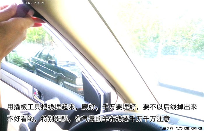

再把橡胶条去除,就可以搬开,看到里面保险盒了!大家千万不要乱动哦,小心行车电脑紊乱,到4s去处理可是要花血本的!
这个15A的保险丝是ACC,这台CX5是进口的,不知道国产的一样不,如果是国产的建议大家翻阅说明书,并且还是用专用的电笔检测下!

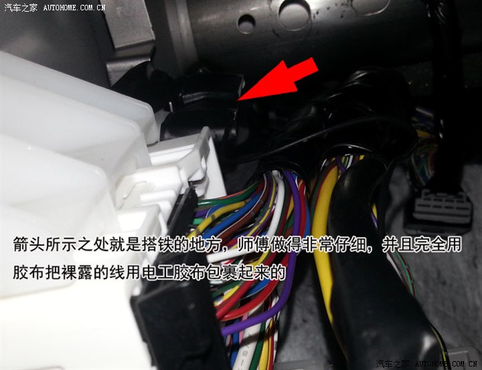

搭铁了,此处一定要接好,否则以后开车途中记录仪自己就停了,因为电路不通,当然,接不好最大的危险可能就是短路!万一搭铁线在里面乱跑,接到常火还是后果不堪想象,对想自己动手接保险盒的朋友,真是不建议哈。。

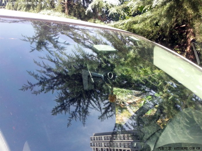

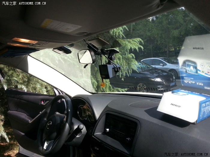

最后的步骤了,记录仪定好位置,把线藏好。嘎嘎,就快可以看到效果了。

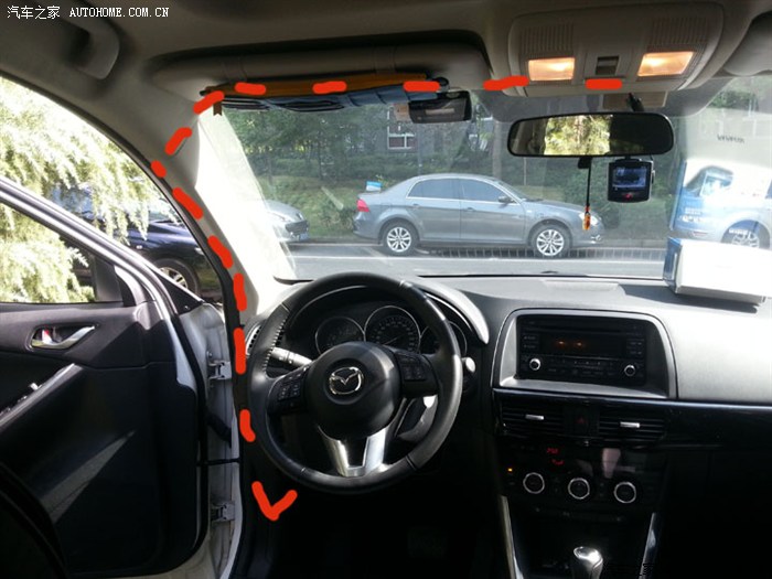

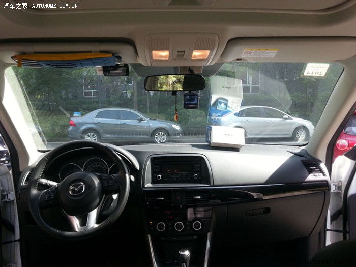

最后奉上走线的路径供参考!
