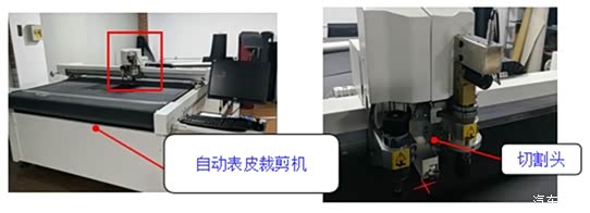

① 裁切(冲切):
成卷的原料表皮由冲切设备带动刀模冲切成相应的形状,可以多层表皮一起裁切,节省裁切工时,提高效率。

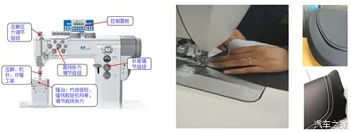

② 缝纫:
切割成形状的表皮,由缝纫机进行拼接,加工成各种形式的装饰线,可以单张表皮缝纫,但存在扎线不好保证位置的问题,所以,一般工程建议两张表皮拼接,通过骨架开槽的方式实现扎线的位置定准,分线可以是一根明显,也可以是两跟明显,这取决于内饰整体的风格搭配。

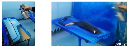

③ 喷涂胶水:
机器人喷胶设备/手工喷枪:水性胶、溶剂胶、热熔胶。水性胶:水性胶气味小,不易燃、易清理,但水性胶粘剂中添加了各种助剂,因此对环境会造成一定的污染,此外,水性胶固化时间长,初始粘度较差,耐水性差,耐冻性差。溶剂胶:粘性强、不容易溢胶,同时适应户外贴标,但溶剂胶不环保。溶剂中含有甲苯、二甲苯等危害健康的原料,因此溶剂胶是有毒而且危险的,在生产过程中与运输过程里有一定的危险性,而且此类产品价格较高。热熔胶:热熔胶粘度强,耐水性好,常温为固态,热熔胶即使是长时间的接触也不会对人体产出危害,具有绿色环保可再生性,并符合国际环保部门的要求,这是其他胶粘剂无可比拟的优越性。因此,热熔胶是环保性能最高的,热熔胶在使用过程中,几乎不会释放副产物,对环境也不会产生不好的影响,因此对于工业生产来说热熔胶是最安全的胶粘剂,热熔胶替代其他胶已成为趋势。

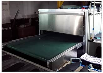

④ 烘干:
干燥方式:
1.室温放置1-1.5小时(货架放置或空中悬挂)
2.烘房40-45℃放置15-20min
3.烘道60-85℃放置3-5min

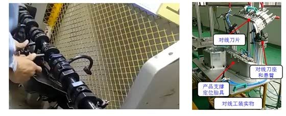

⑤ 对线:
针对于存在缝线的产品,先借助对线工装,把缝线和骨架进行定位,大面完成初步粘接,后续适用真空活化(热压)设备激活胶水,压牢表皮和骨架,达到初步的粘接强度。

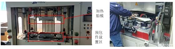

⑥ 模压(冷压、热压):
面料、表皮摆放在模具上,与模具进行定位,同时骨架与模具进行定位,设备合模,合模过程中使骨架与表皮接触,加压使胶水对骨架与表皮进行粘结。

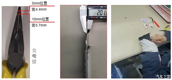

⑦ 包边:
包覆包边可以有两种形式,工装推块和手工尖嘴钳包边,但通过工装推块辅助包边,也需要手工进行二次处理,但会对质量的一致性更好。
