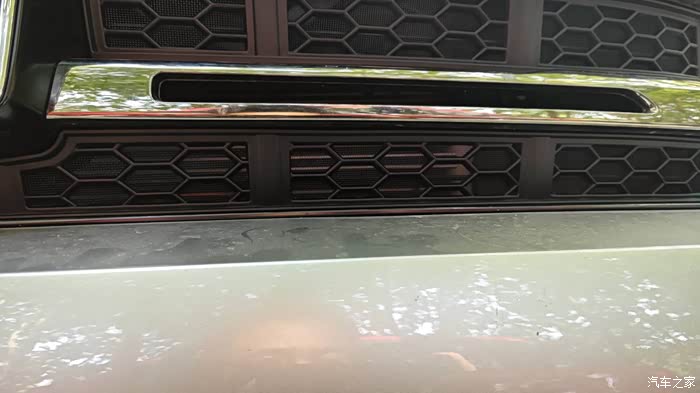

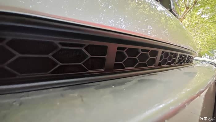

我的车是坦克400Hi4-T城市版,车已经开了半年了,最近走高速多一些。偶然发现车子进气孔好大,出于好奇往里看了一眼,散热器上好多蚊虫尸体,于是准备给爱车上一层保护,希望可以防护一下!

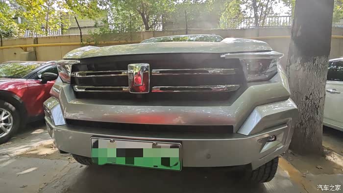

先放完工图,大家看看整体效果,做工还是不错的,严丝合缝,不仔细看还以为是原厂带的
🔧 改装清单:
6件套散热防虫网,136元全款,又不是没有实力!

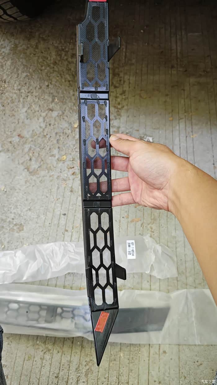

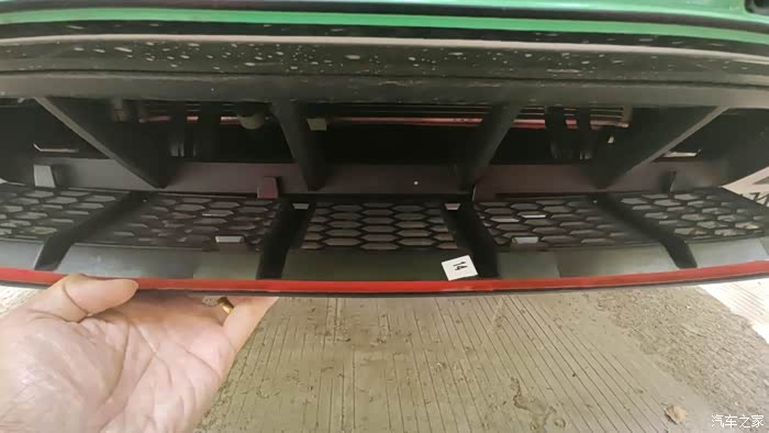

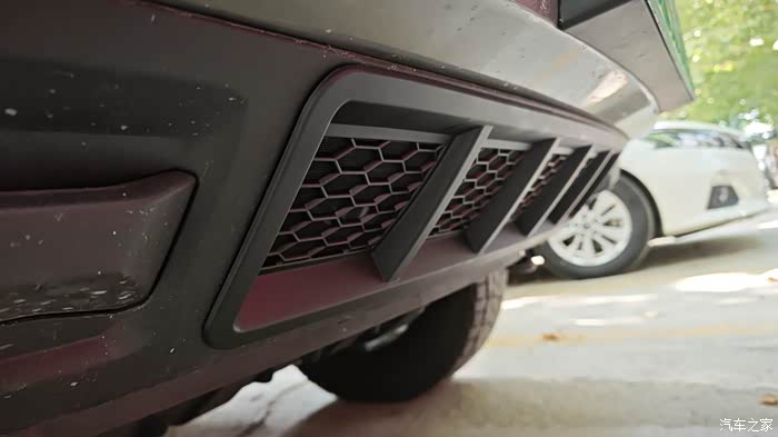

原车开模,适配性非常不错,卡扣+3M胶,安装完也非常牢固,不会松松垮垮。
💡 改装心得:
我总结了下加装防尘罩的优点和不足。先说好处:
1.防止杂物损伤水箱散热器:
阻挡飞石砂砾:在车辆行驶过程中,尤其是在非铺装路面或路况较差的道路上,前车轮胎可能会带起小石子、砂粒等异物。这些异物如果飞溅起来,速度较快时可能会对水箱散热器造成冲击,导致散热器表面出现凹坑、划痕甚至破损。
拦截昆虫尸体:在夏季或者其他昆虫较多的季节,车辆行驶时会有大量昆虫撞向车辆前脸。这些昆虫尸体如果进入水箱散热器缝隙中,会逐渐堆积,影响散热器的通风和散热效果。
2.增强空气过滤效果:防护网可以对进入水箱散热器的空气进行初步过滤,使进入的空气更加干净,减少空气中的灰尘、杂质等对散热器的侵蚀。这有助于提高散热器的散热效率,延长其使用寿命。
3.提升车辆的整体防护性能:除了保护水箱散热器外,还可以在一定程度上起到保护车辆其他部件的作用。可以防止老鼠虫子进入发动机舱,减少对发动机舱内其他部件的损伤风险。
友情提示部分铁丝网有毛边,不要被刺到,不要问我怎么知道的…
再说说不足:
安装这玩意之后,会影响发动机散热,我因为城市里纯电开的多,不怎么玩越野,所以无所谓,如果有兄弟经常穿越玩越野,我建议还是别装了,我玩过一次越野,发动机那发热可不是闹着玩,它把进气孔搞这么宽大是有道理的!
以上就是我的改装小心得,希望能给大家带来些帮助,也欢迎留言区一起交流!
