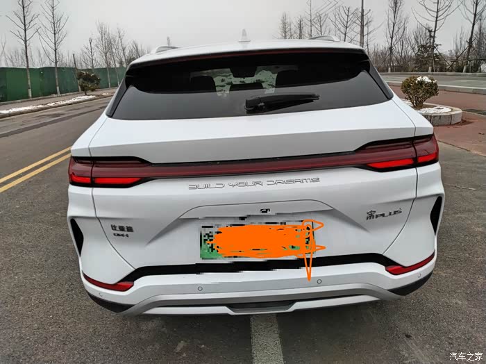

车身外观
1、把车开到光线好的地方,检查车漆是否有划痕、磕碰、补漆、色差等痕迹
2、检查车辆底盘边缘一圈容易磕到的地方检查四条轮 胎,宋plusdmi 日期在轮胎内侧,不好查看(是否有胎毛)(胎压是否调至正常)
3、检查车架号(车架号第十位是车辆的生产日期,N是2022年,以此类推)
4、检查四门两盖开关是否正常,是否异响,关上后是否齐平,四周的缝隙是否一致

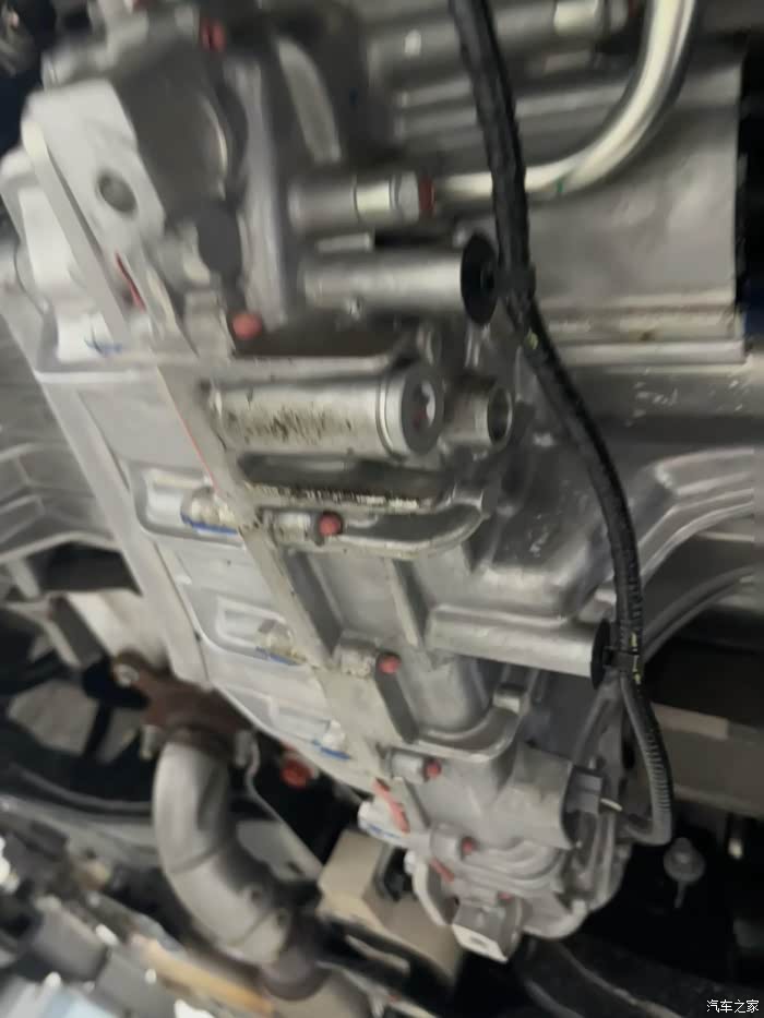

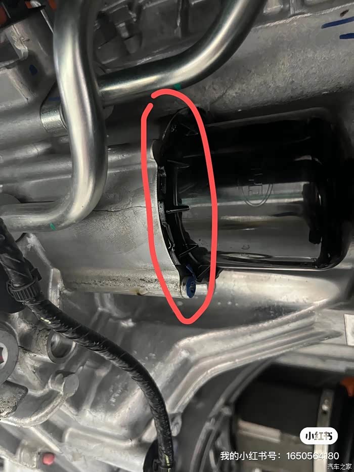

5、打开前机盖,检查各部件螺丝是否有动过的痕迹,油液是否在正常的位置,有没有漏油漏液的痕迹
6、车玻璃检查:数宇代表年份,点在数字前用7减,点在数字后面用13减
7、检查车辆铭牌,看生产日期不超过3个月前后大灯表面是否有划痕或开裂,内部是否有进水(纹路和点是正常的)

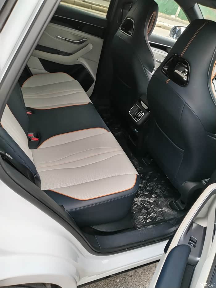

6、检查内饰有皮质的地方,如座椅、门板、中控台,扶手处是否有划痕
