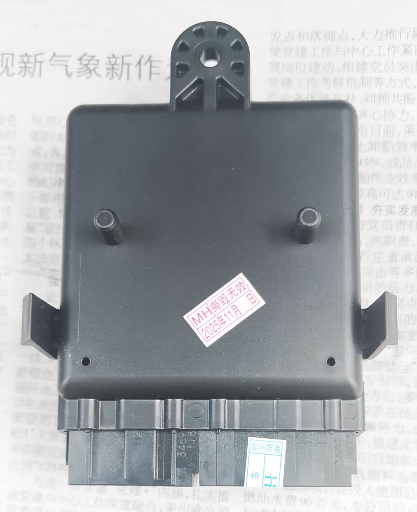

天渐冷,座椅不热就老是个心思,翻看了一下维修手册,模块就在副驾驶座椅下面靠前的位置,这不就简单了吗,万能的T宝找了一下,模块还真有,壹佰贰拾人民币,果断买了(我的车只有前排加热)。

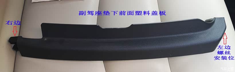

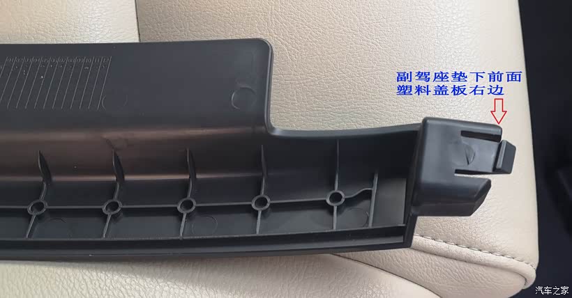

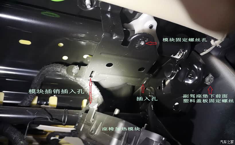

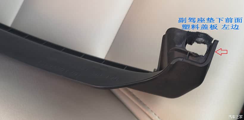

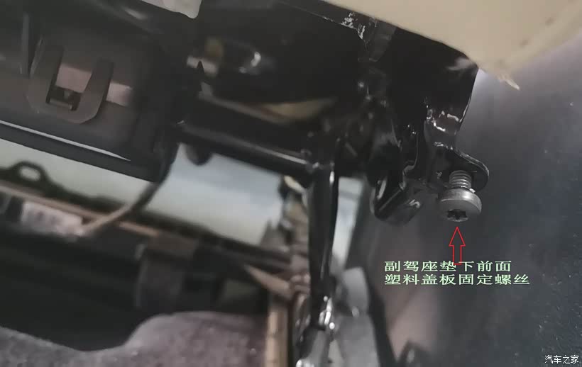

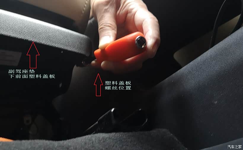

前排的控制模块在副驾驶座椅下面,先把座椅调到最高,前后位置调到便于操作即可,副驾座垫下前面有一块塑料盖板,盖板靠主驾边有一颗螺丝(看不到,用手摸吧),卸下后可以轻松把盖板拿下来,这样后面拆装更方便。

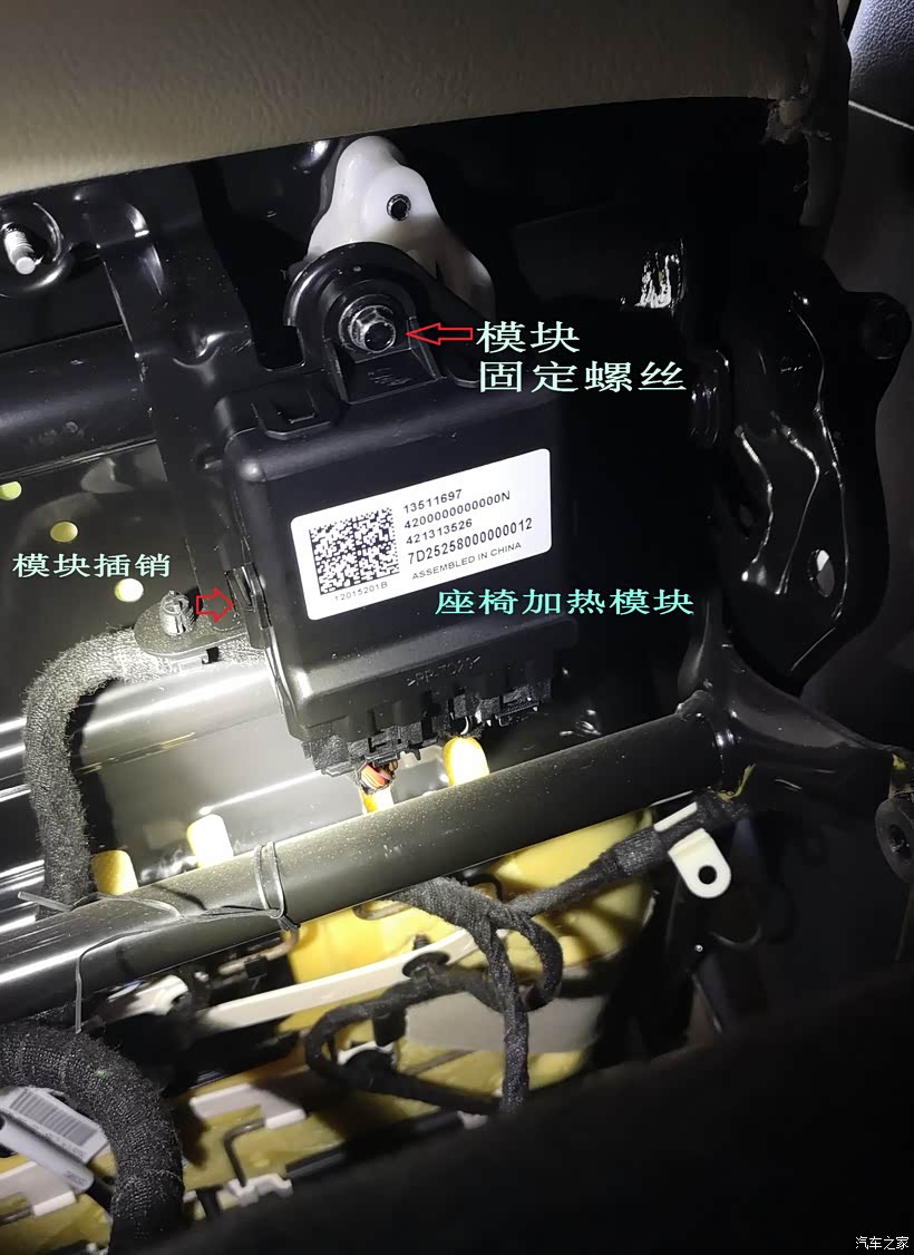

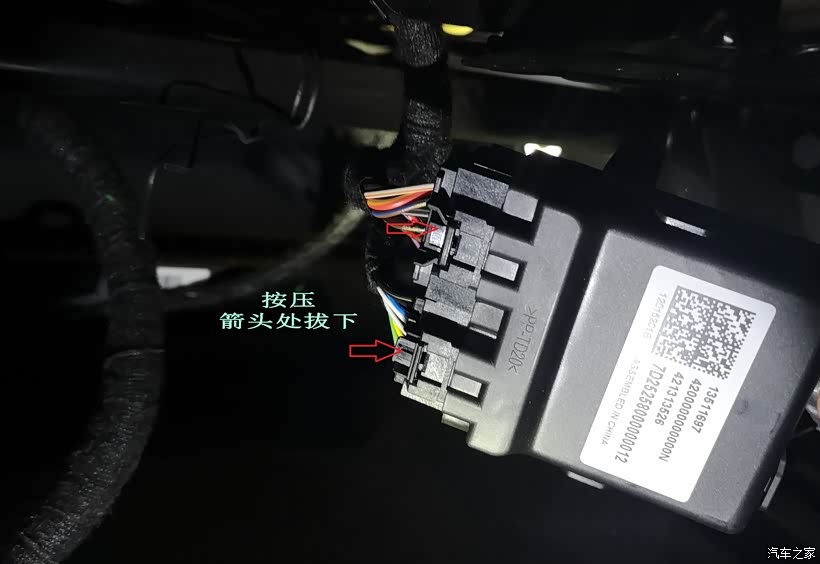

加热模块有两个卡扣和一个螺丝固定,用合适的套筒扳手(英制)或尖嘴钳子(我的套筒扳手不合适,用的尖嘴钳子),把固定模块的一个螺丝卸下来,参照新购模块卡扣对应位置,先拔模块一边再拔另外一边,模块即可拆下,把原模块的两个接插线插头拔下来(拔的时候要按压插头上的锁扣,硬拔会损坏插头),原车模块拆卸完毕。
新模块的安装顺序相反,先把模块两个接插线插上(插口形状不同,不会插错的),把模块的卡抓对准安装基座卡口按压即可,再安装模块固定螺丝(我用的尖嘴钳子,慢慢一点一点拧上即可,不需拧的太紧)。安装座垫下前面的盖板,先插上盖板右边(靠门),再安左边拧上螺丝(靠主驾),这样就更换完毕了,启动试车。

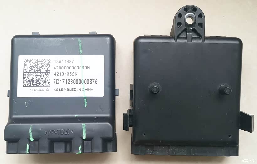

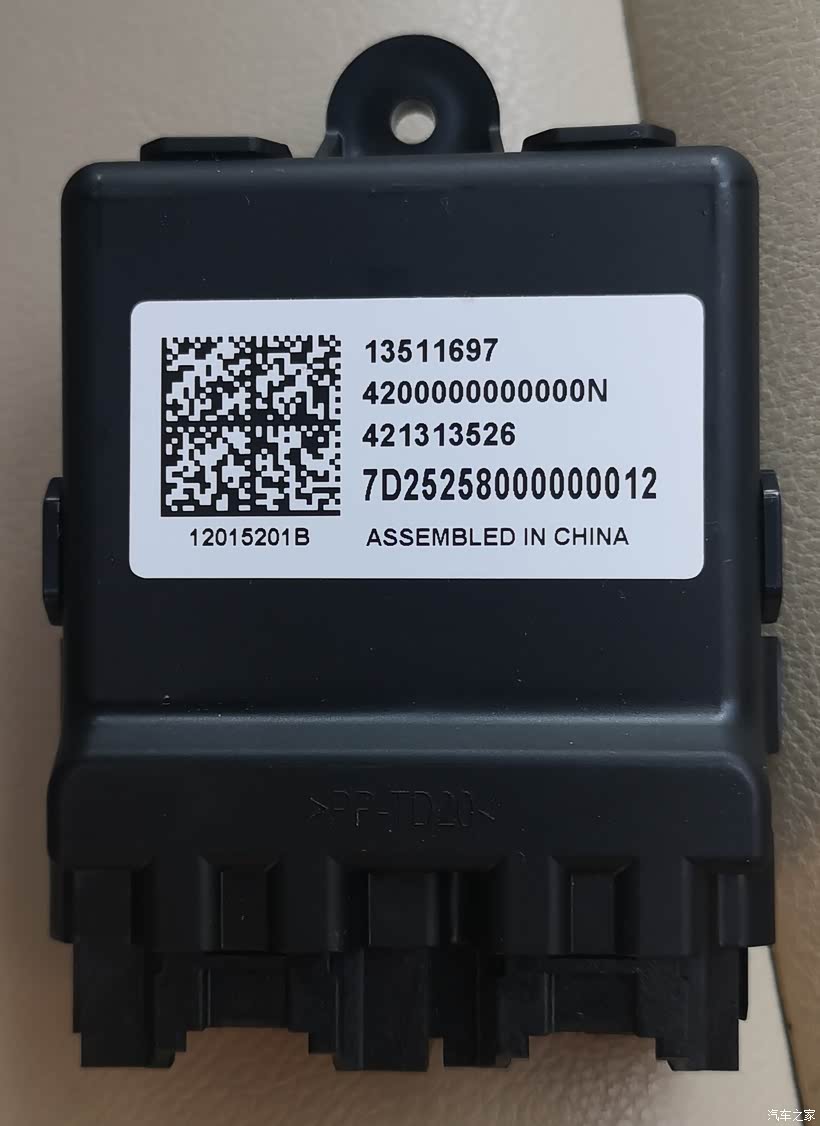

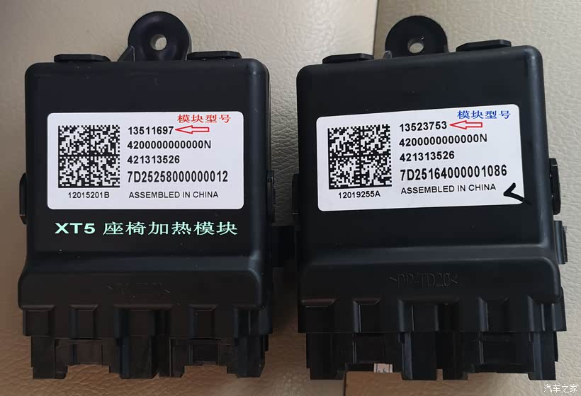

重要提示:座椅加热模块必须是原车型号(XT5原车型号:13511697),我前面买的型号是13523753,装上后座椅只有座垫热,靠背不热,联系商家更换4S用的13511697(原车型号,和车上拆下来的一样),安装后完美解决靠背不热问题,座椅座垫、靠背都热了(温度远高于13523753模块),希望大家少走弯路。

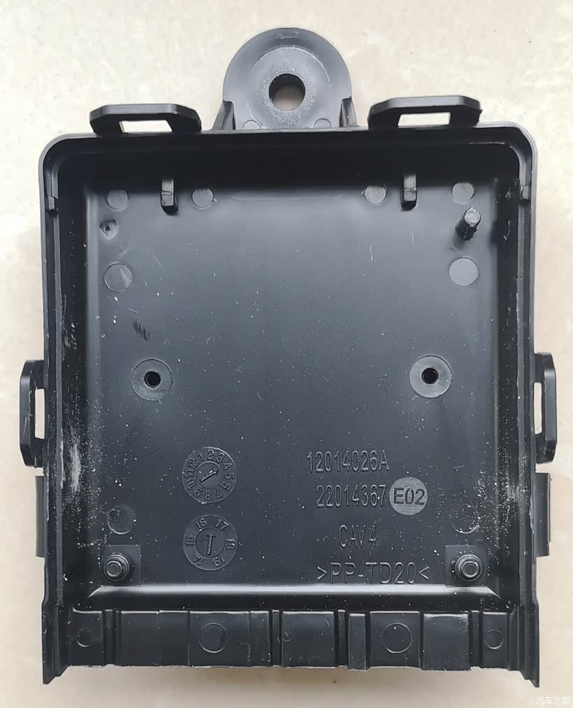

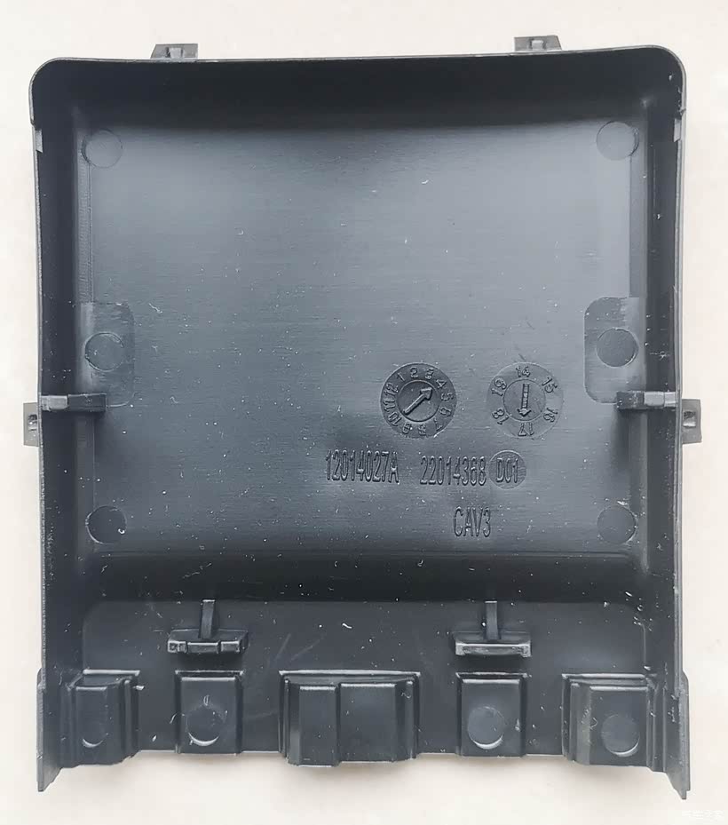

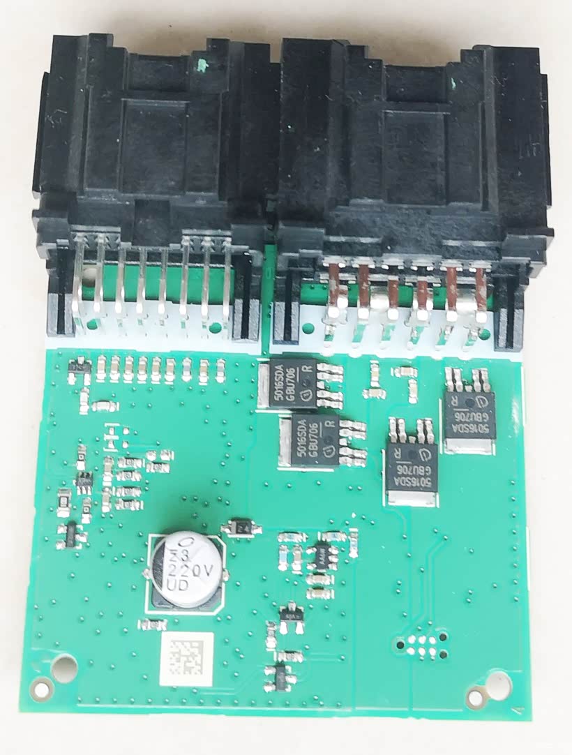

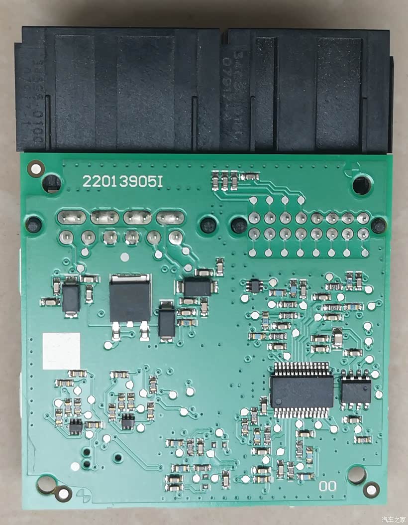

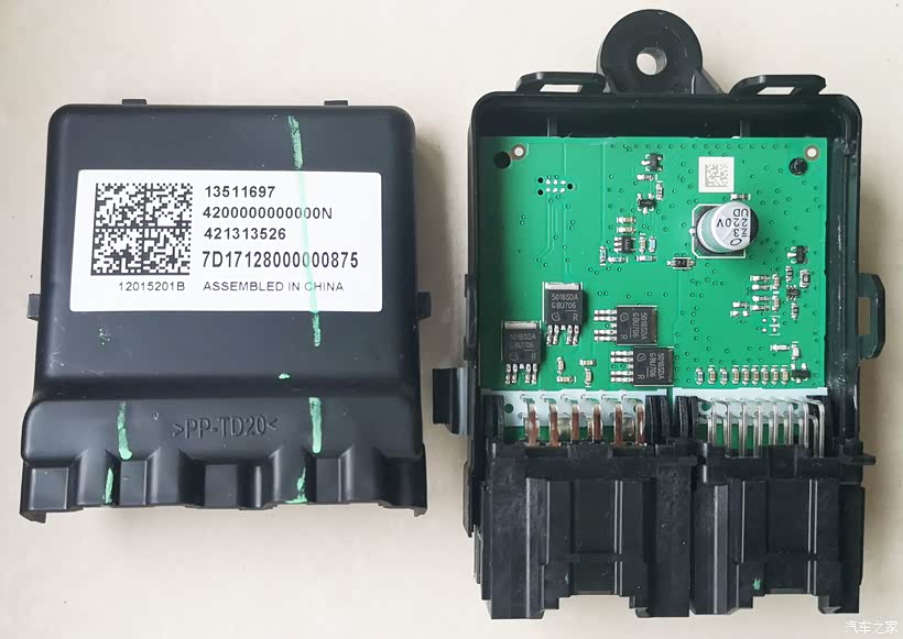

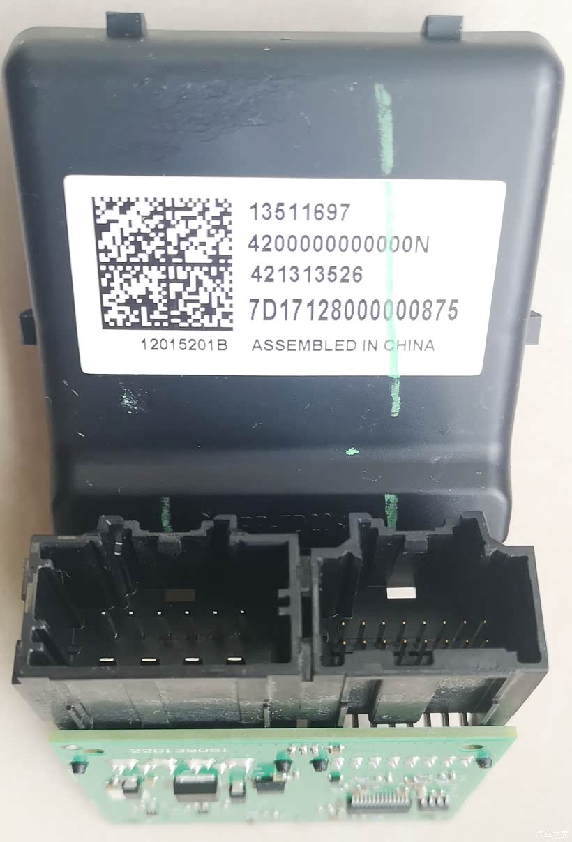

下面的图是模块分解图,大家看个新奇吧。
