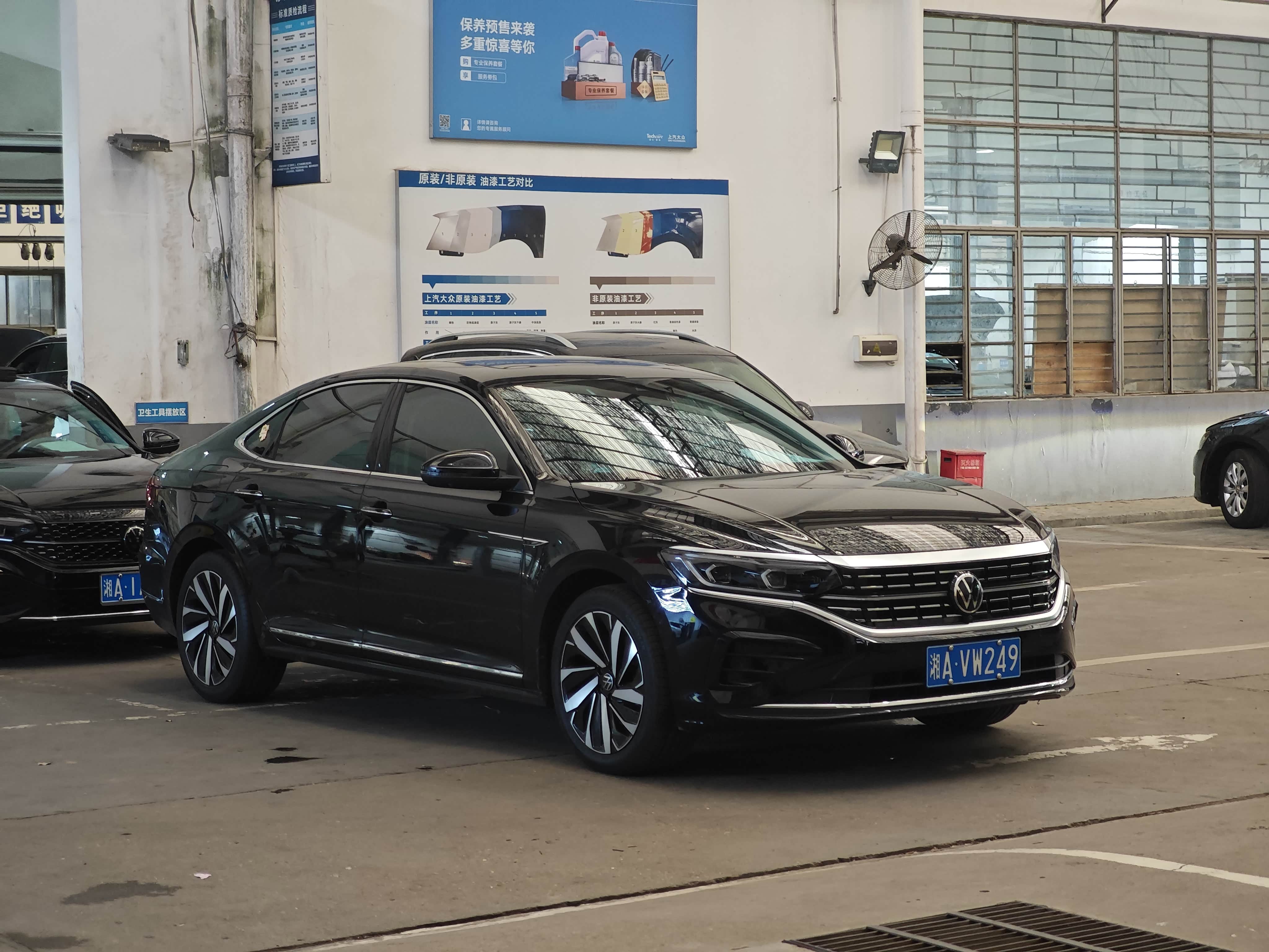

一、车辆基本情况
爱车型号:2023款330TSI豪华版帕萨特
动力搭载:EA888的2.0T低功率版
行驶里程:23000公里出头
保养周期:第三次常规保养
使用情况:大部分时间都是在城市路况下行驶,车子平时用得比较有规律,日常通勤、周末短途出游为主,基本没有跑过特别复杂的烂路,所以整车状态还是保持得挺不错的。

这次我只打算做基础保养,所以到了店里就直接和售后说明了需求:“这次就换机油和机滤,其他的例行检查照常,但空调空气滤芯我前段时间刚换过,就不再更换了。”售后小哥很麻利和我核对了车况和上次保养记录,然后跟我确认了一下外观情况、公里数和保养内容,并详细开具了服务单,确认无误后,车就安排进入保养流程。
开单很快的,因为提前都说好了
套上一次性保护垫
