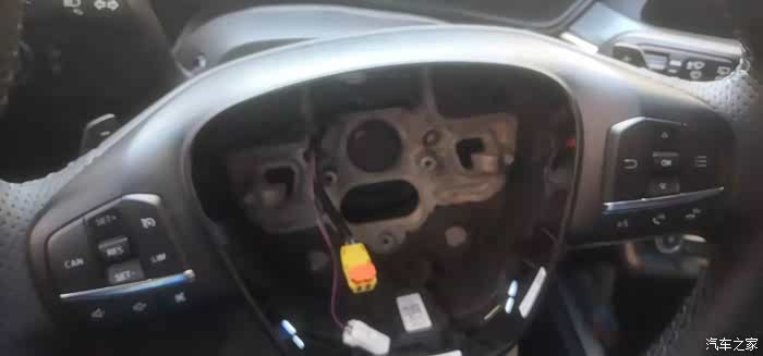

网上找的教程,如何拆卸气囊。

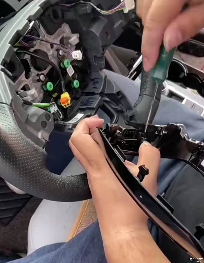

动手开始拆卸。扒拉这个装饰板需用大力,大力出奇迹。
卸下来了啊

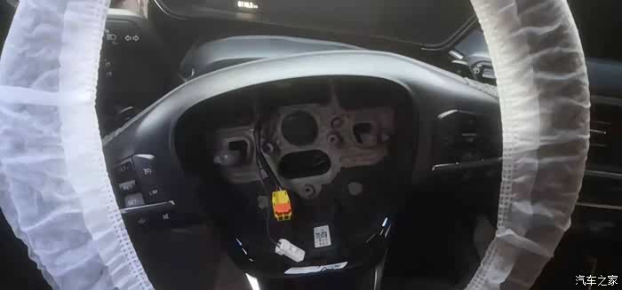

空间狭窄,照相水平有限
再来一张,凑15张

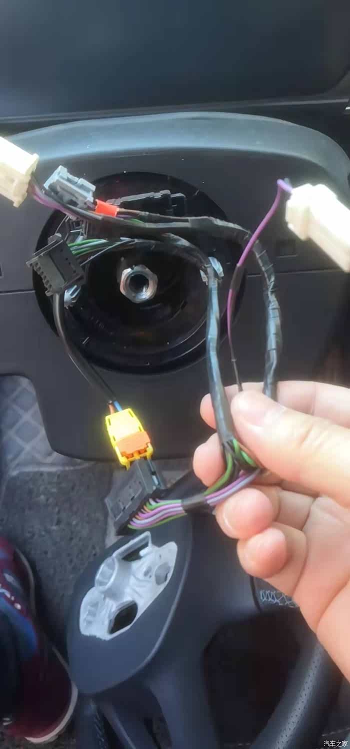

用24的套筒,卸下。
这个是自己欣赏一下
卸下来的方向盘
新盘整上去。安装比拆卸简单多了。很快完事。

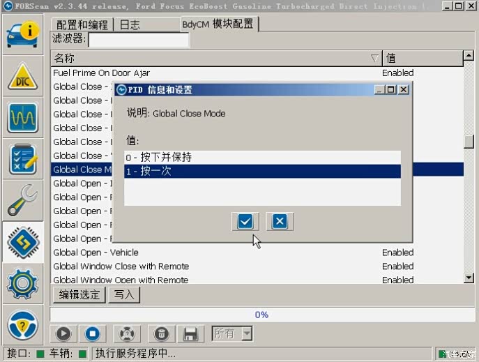

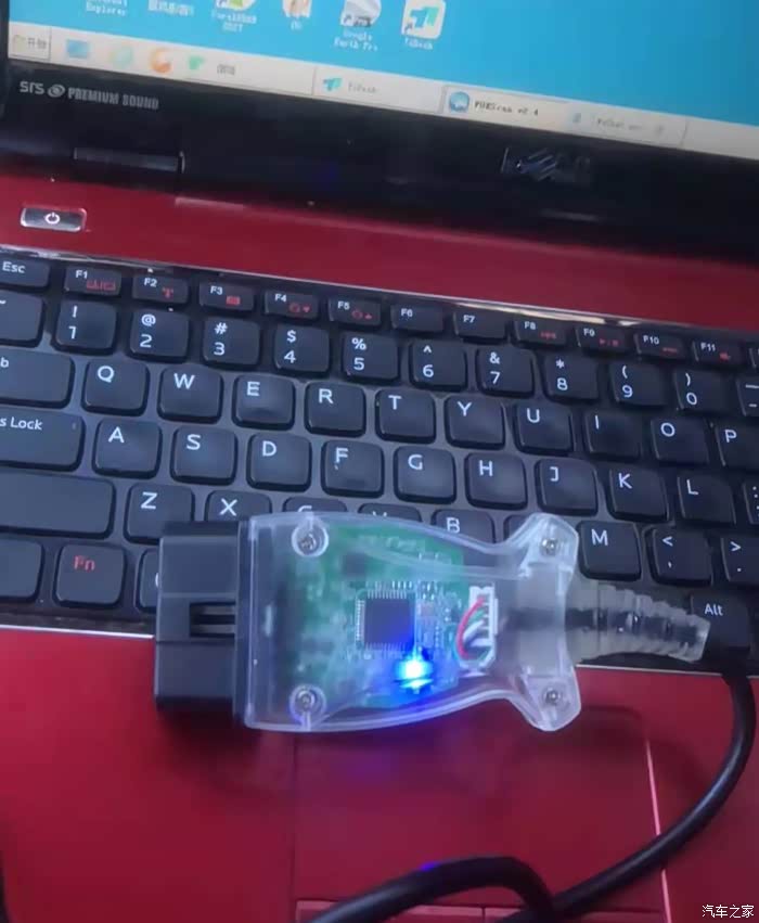

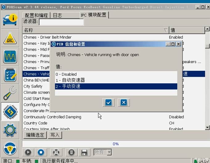

换完硬件,整软件,没有软件车机不认你,它同意了才能方便按你的意思办事
软件上来了啊,福特厂家已经屏蔽了IPMA模块,因为百度好像还加密了。流氓就是有文化
换换就行了。警告,此贴只能看看,不要学,刷机有风险。
一键关窗顺变打开。打开后,按钥匙的锁车键,4窗+天窗自动关闭。

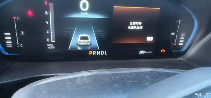

刷机之前的L挡位显示
刷完之后变M,哈哈哈。欧耶!

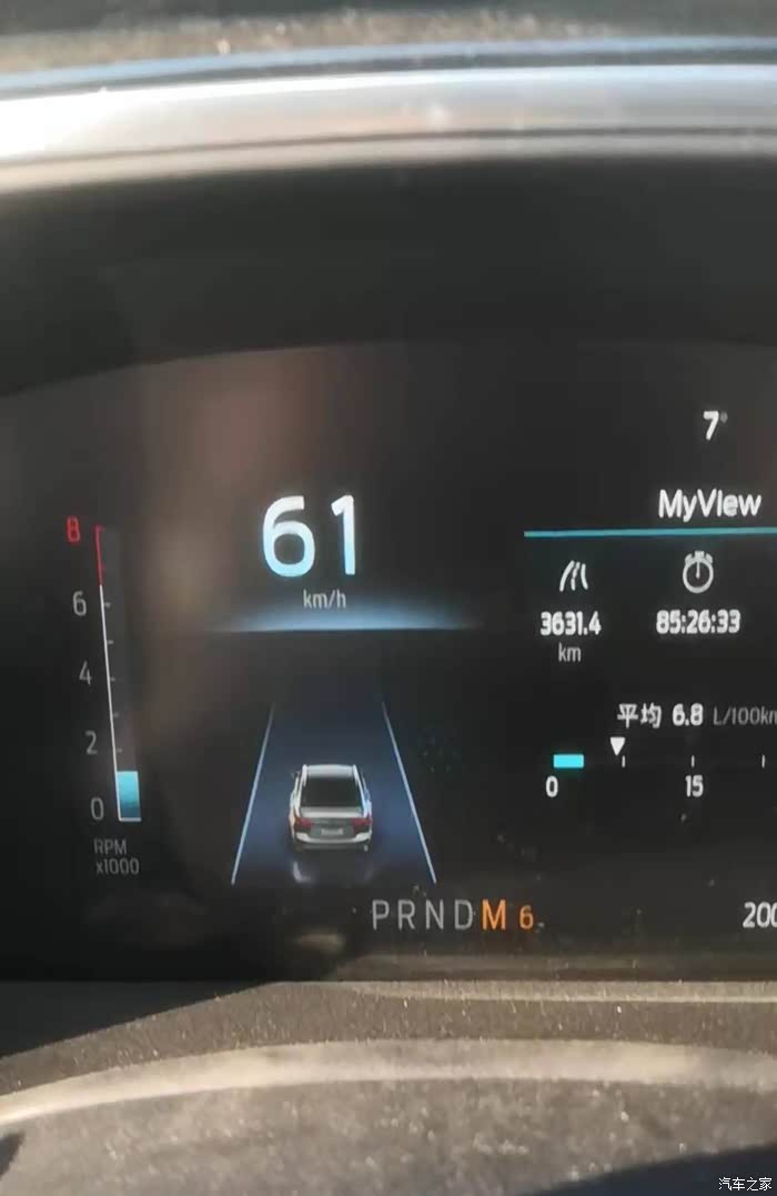

上路测速效果。完美实现。坡飞
总结一下:1、如非必要,加装拨片意义不太大,经常城市道路行使,基本上还是D档走天下省事又省油。偶尔超车拨一下,可以代替S功能。拨片并不能和真正的手动档一样,它变档必须的自动档的允许范围内才行。超过允许范围,拨动没有任何效果。其实质还是自动在控制车辆。
