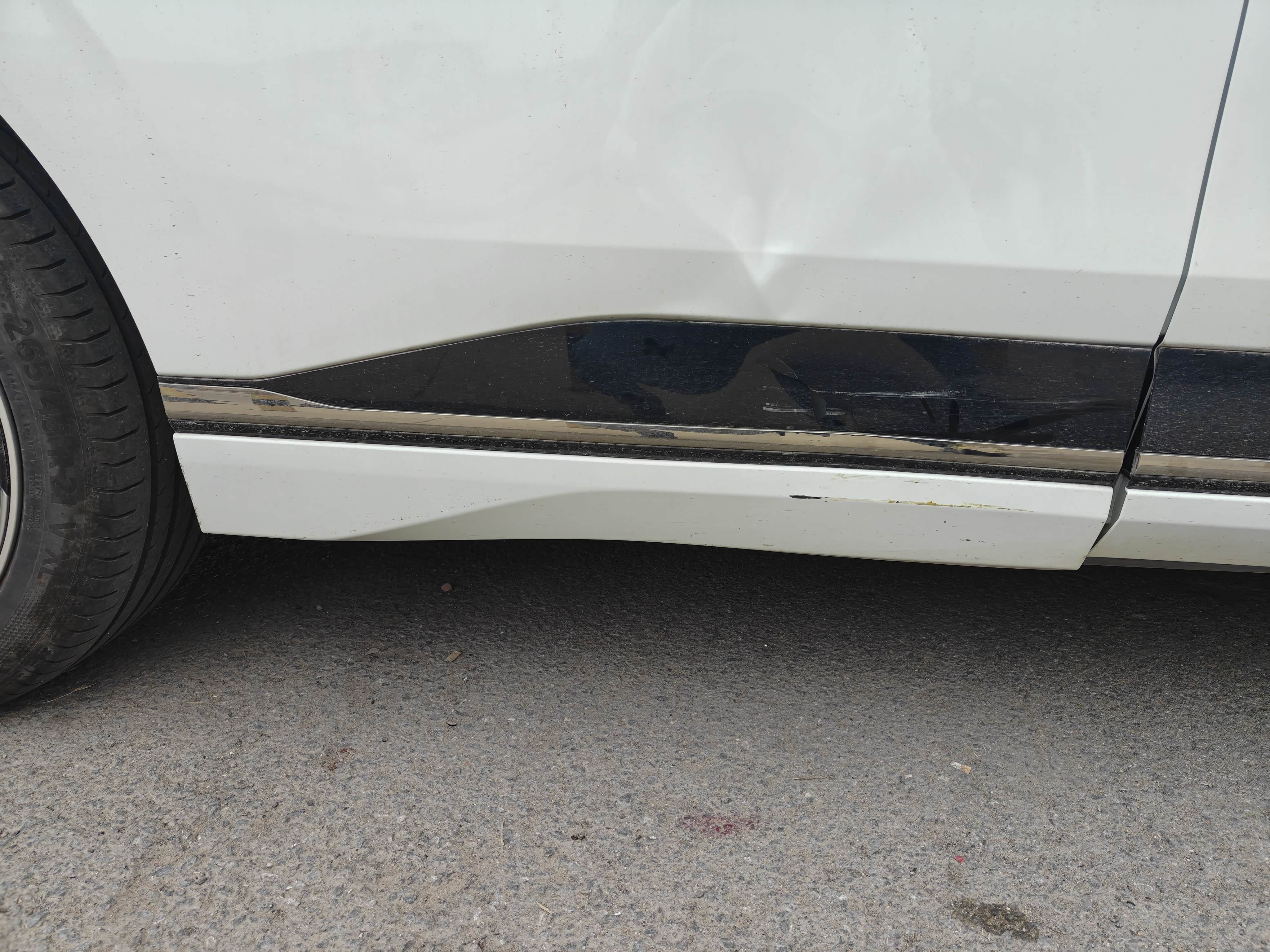

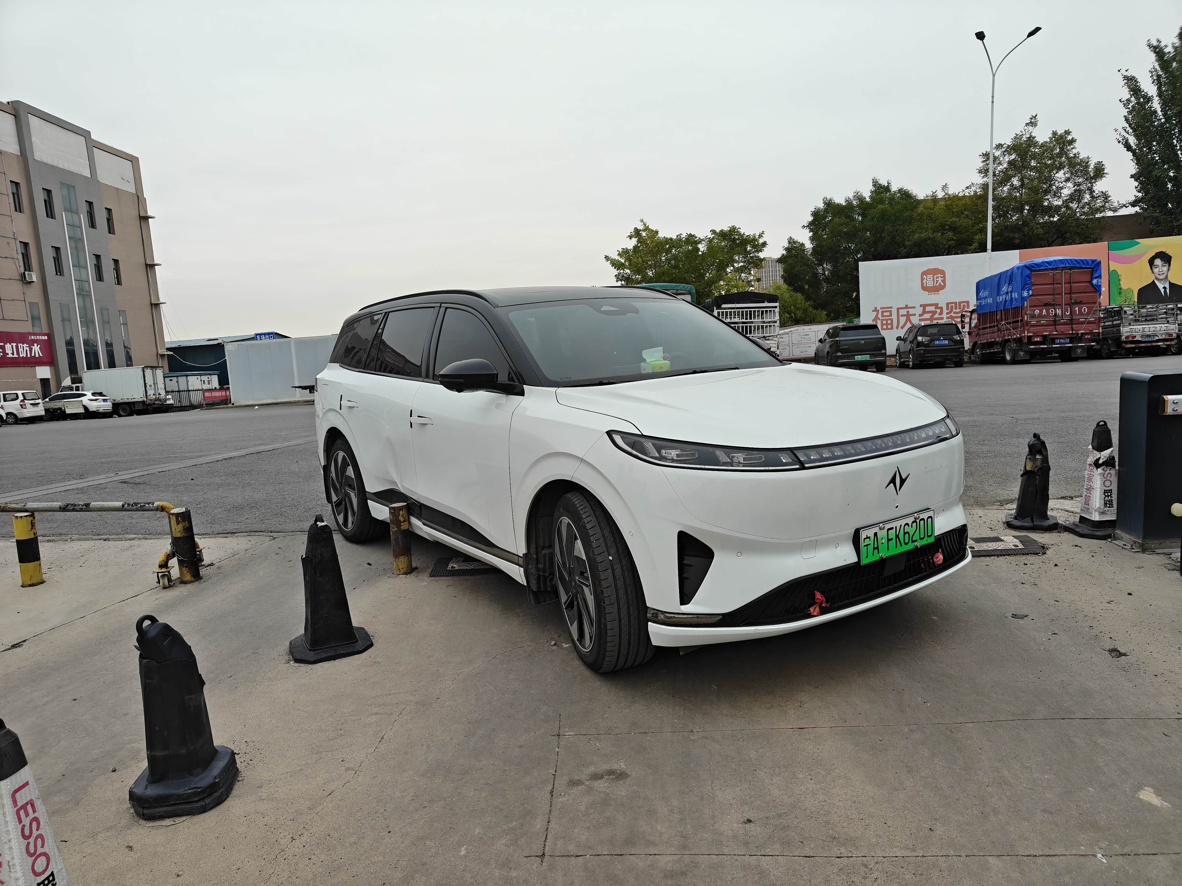

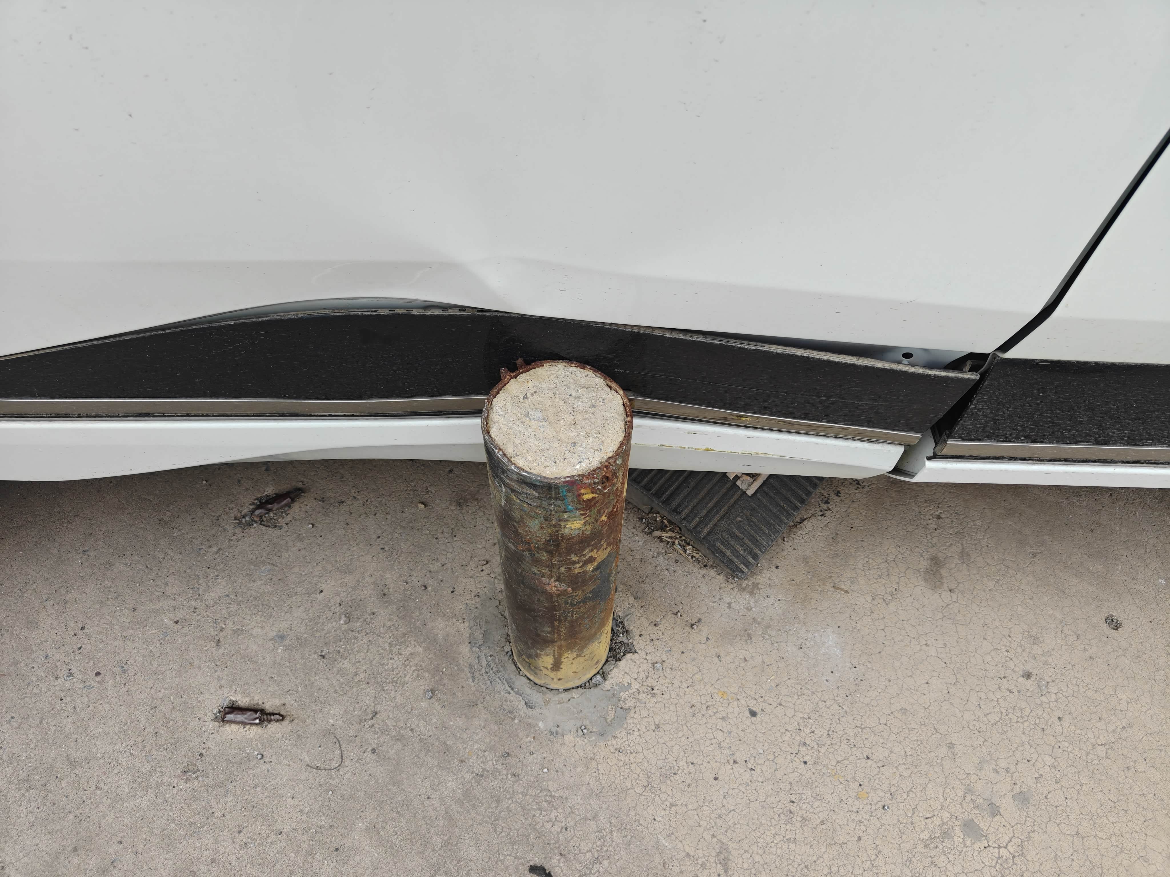

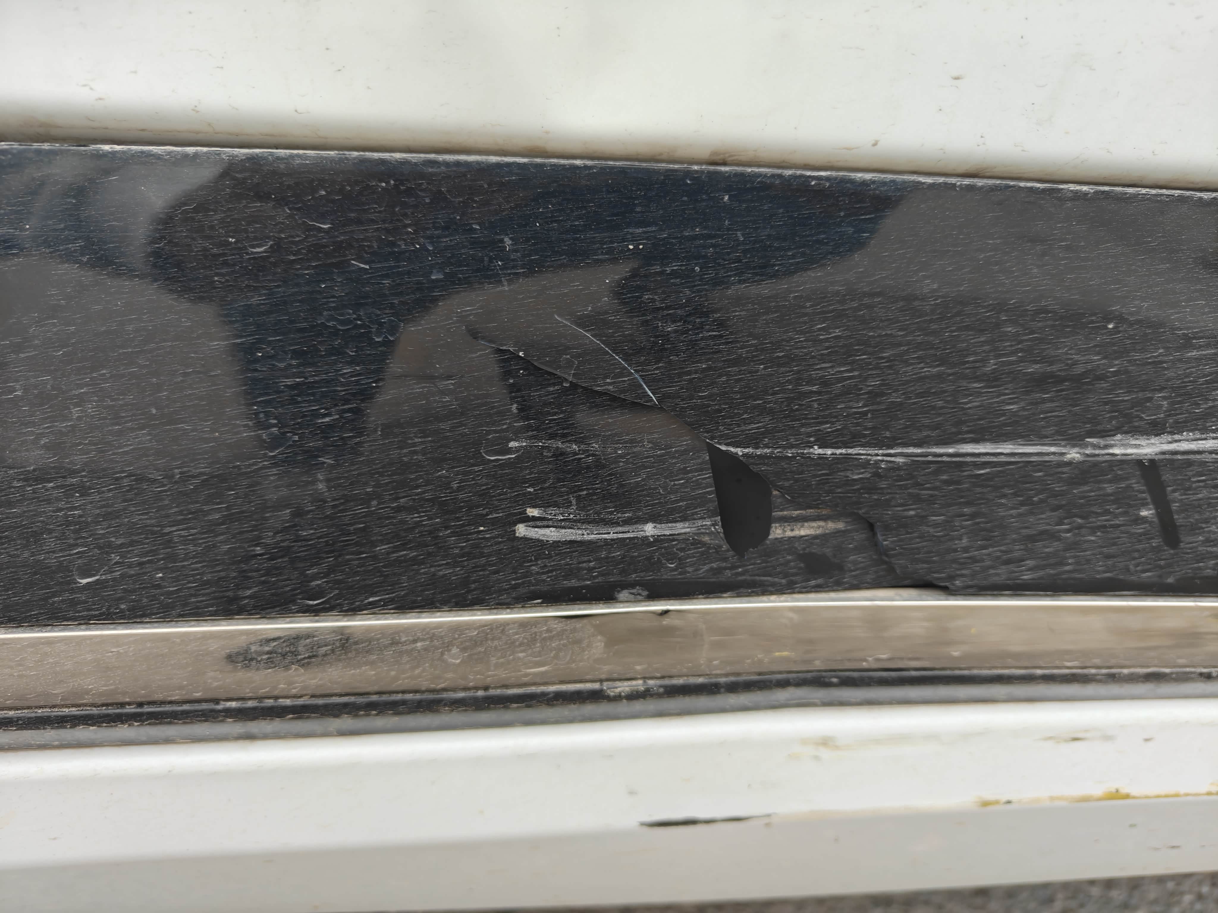

车辆在国庆假期最后一天,于停车场入口右转弯时,与路边的固定杆状物体发生刮擦。事故导致车辆右后车门出现凹陷,且车门下部的装饰板被撞裂,形成一个破洞。该问题为一次性突发事故,并非长期存在的故障。
心疼我的大白
破洞
心疼

小小的桩害人啊

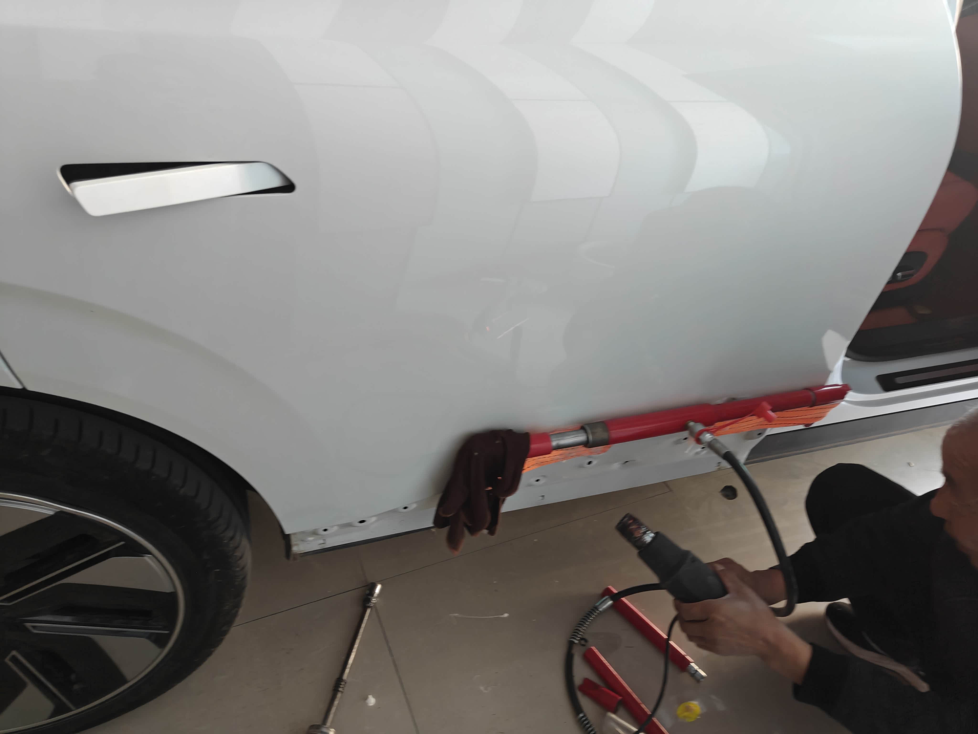

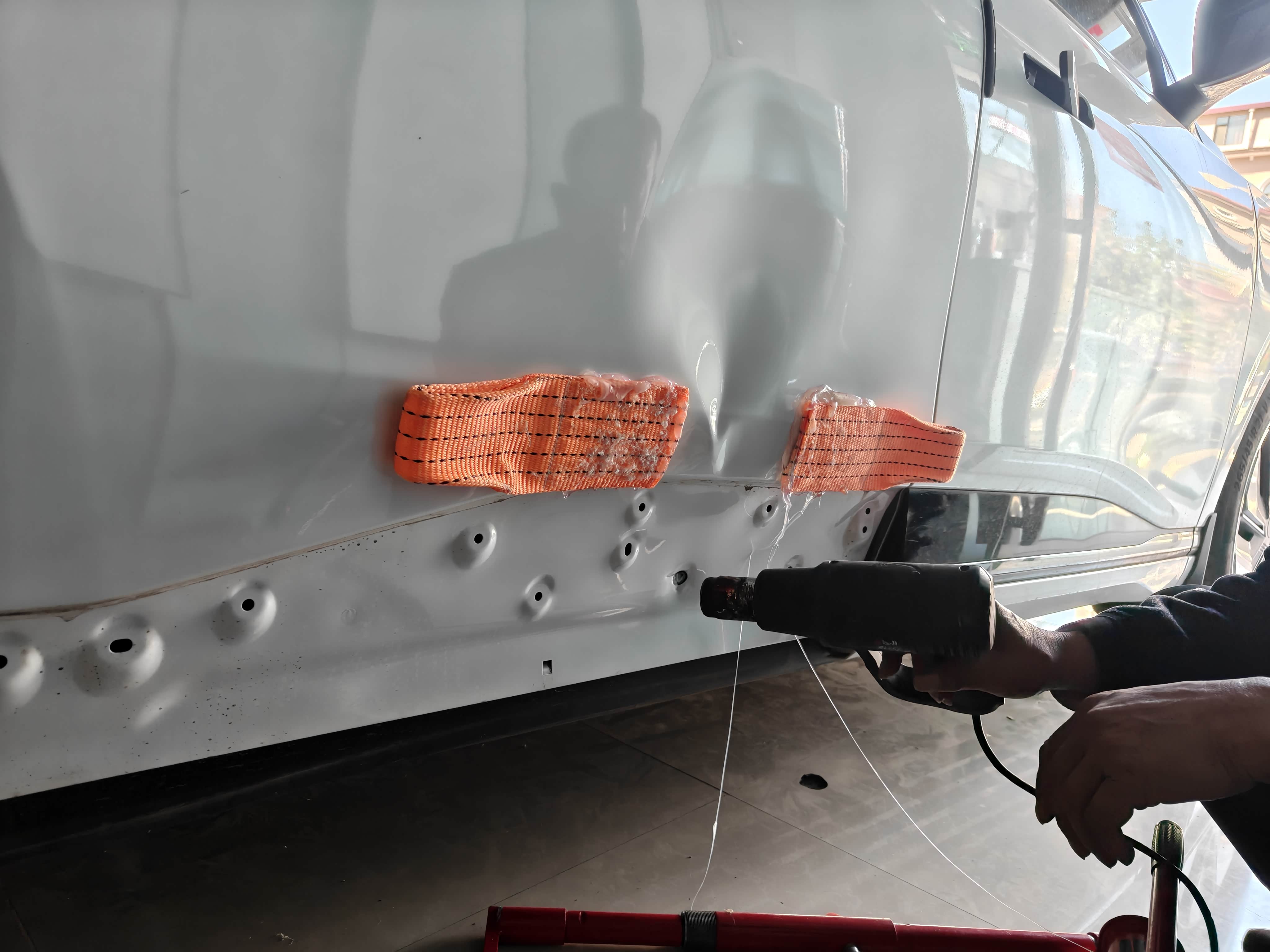

粘拉带

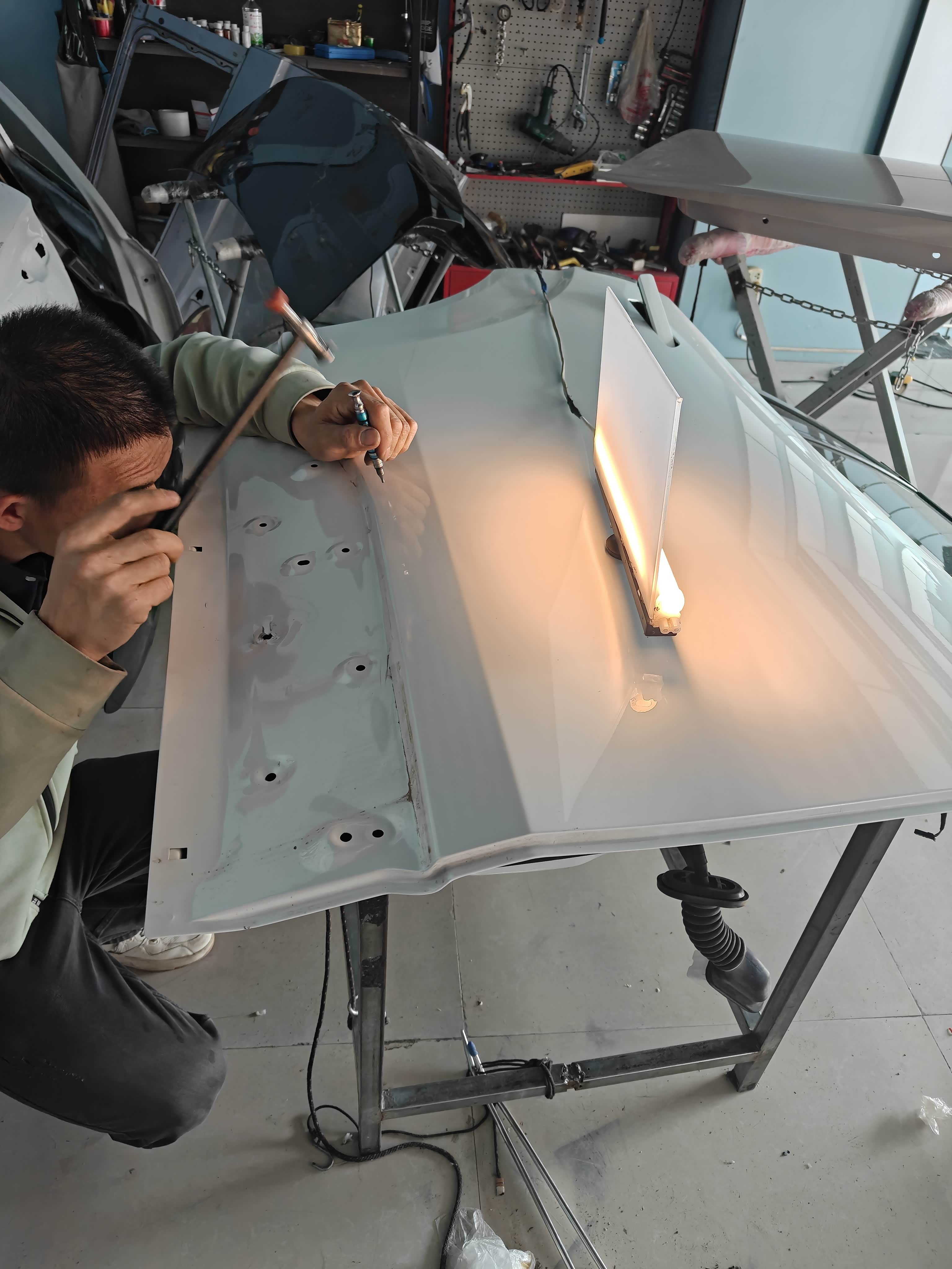

使用专用工具拉坑

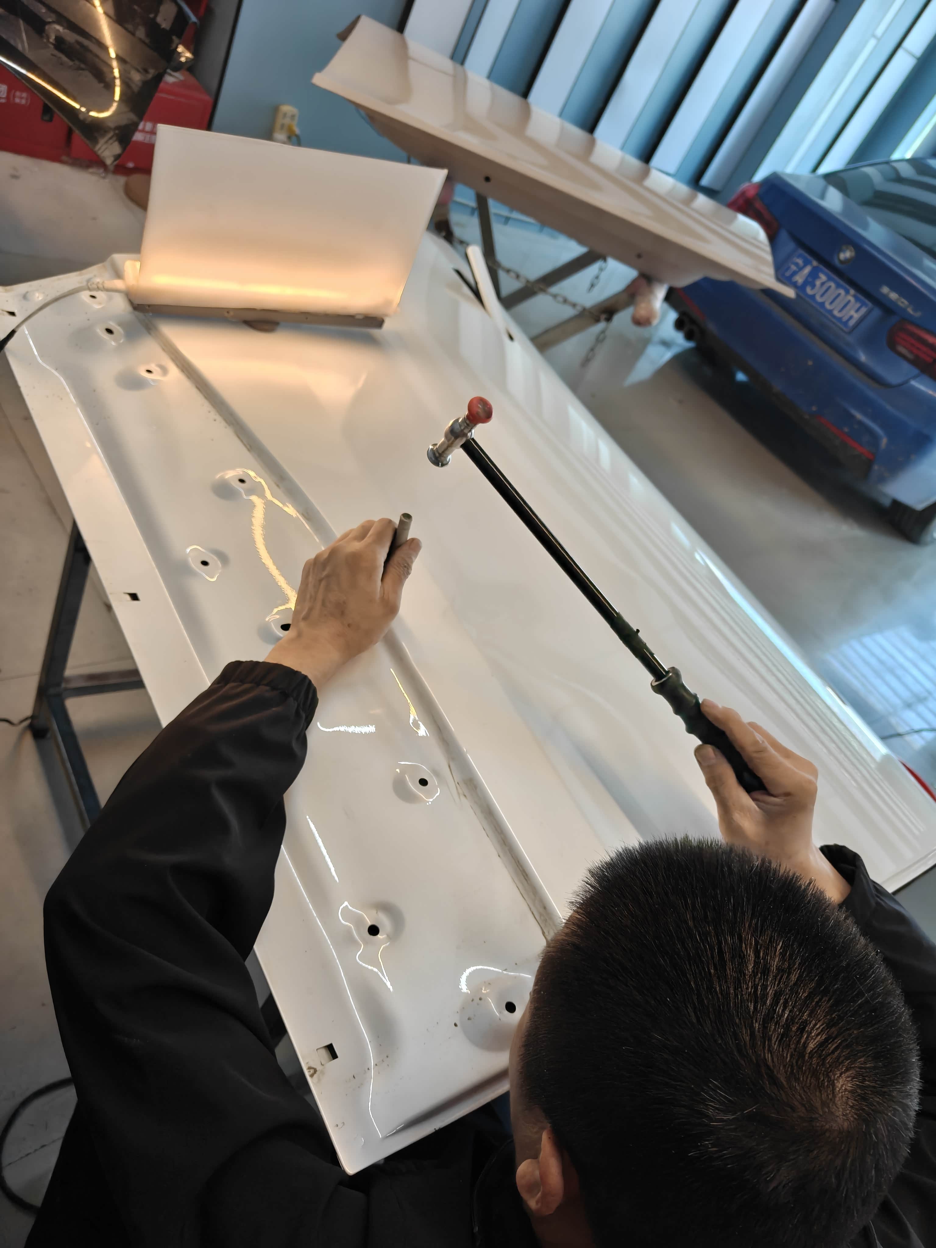

师傅施工中
师傅施工中

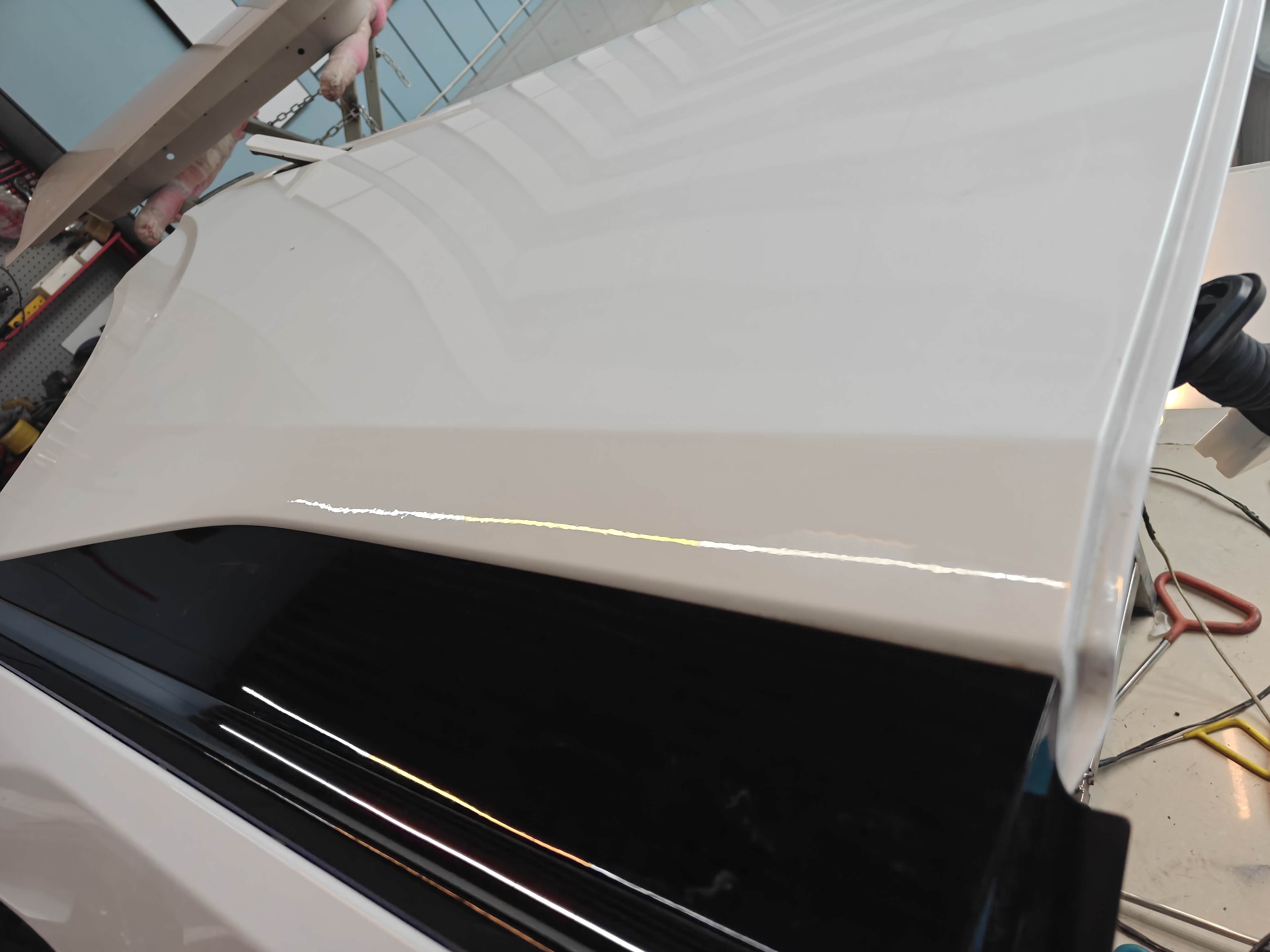

车门凹陷修复:由专业的无痕修复师傅操作。首先使用专业工具从内部将凹陷部位缓慢拉出,然后将车门拆下置于工作台上,使用顶杆从内部支撑,并配合橡胶锤从外部进行精细敲击整形,直至恢复原状。

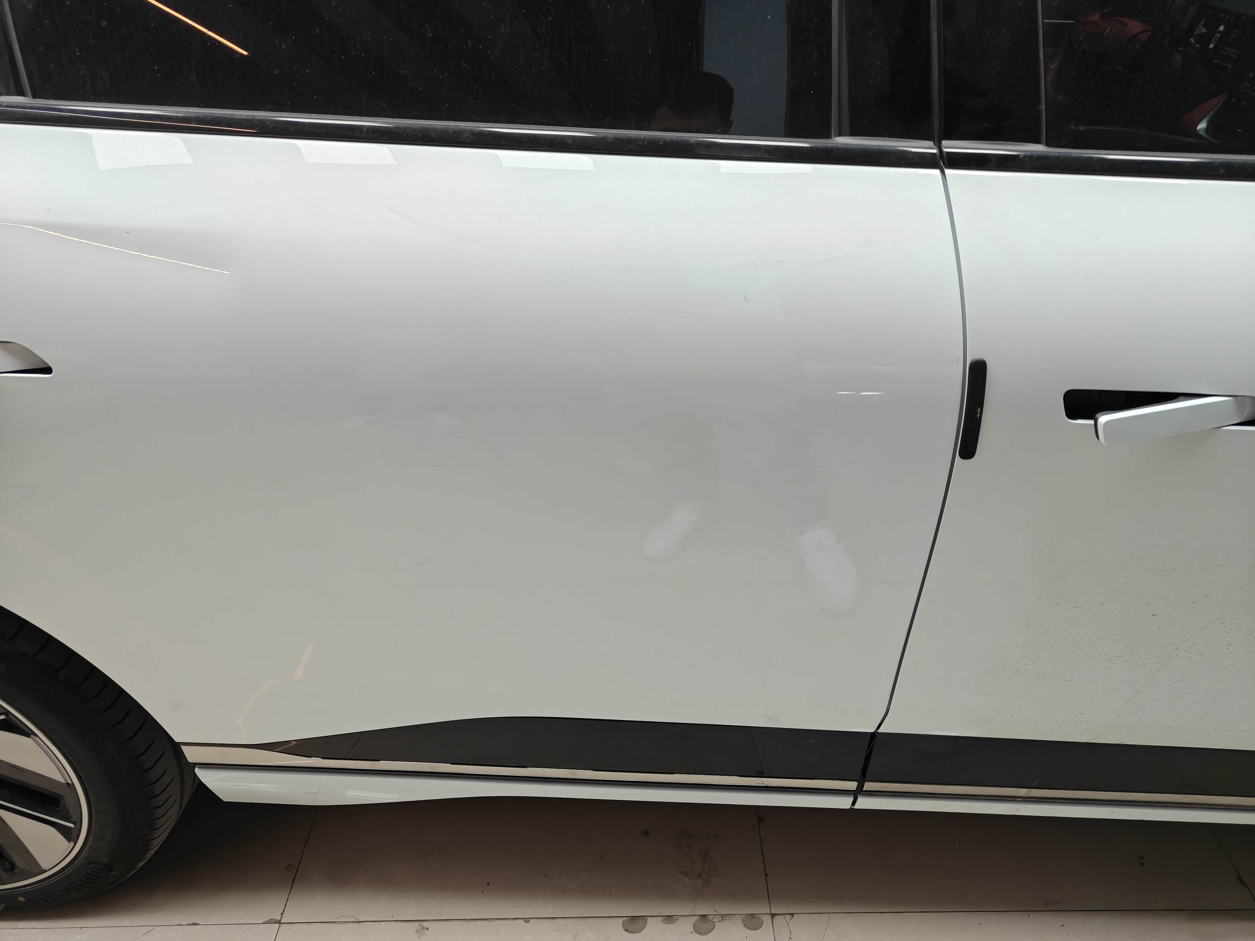

修复完成后
修复结果:维修完成后,车门轮廓及漆面均恢复至原厂状态,肉眼完全无法看出曾发生碰撞。

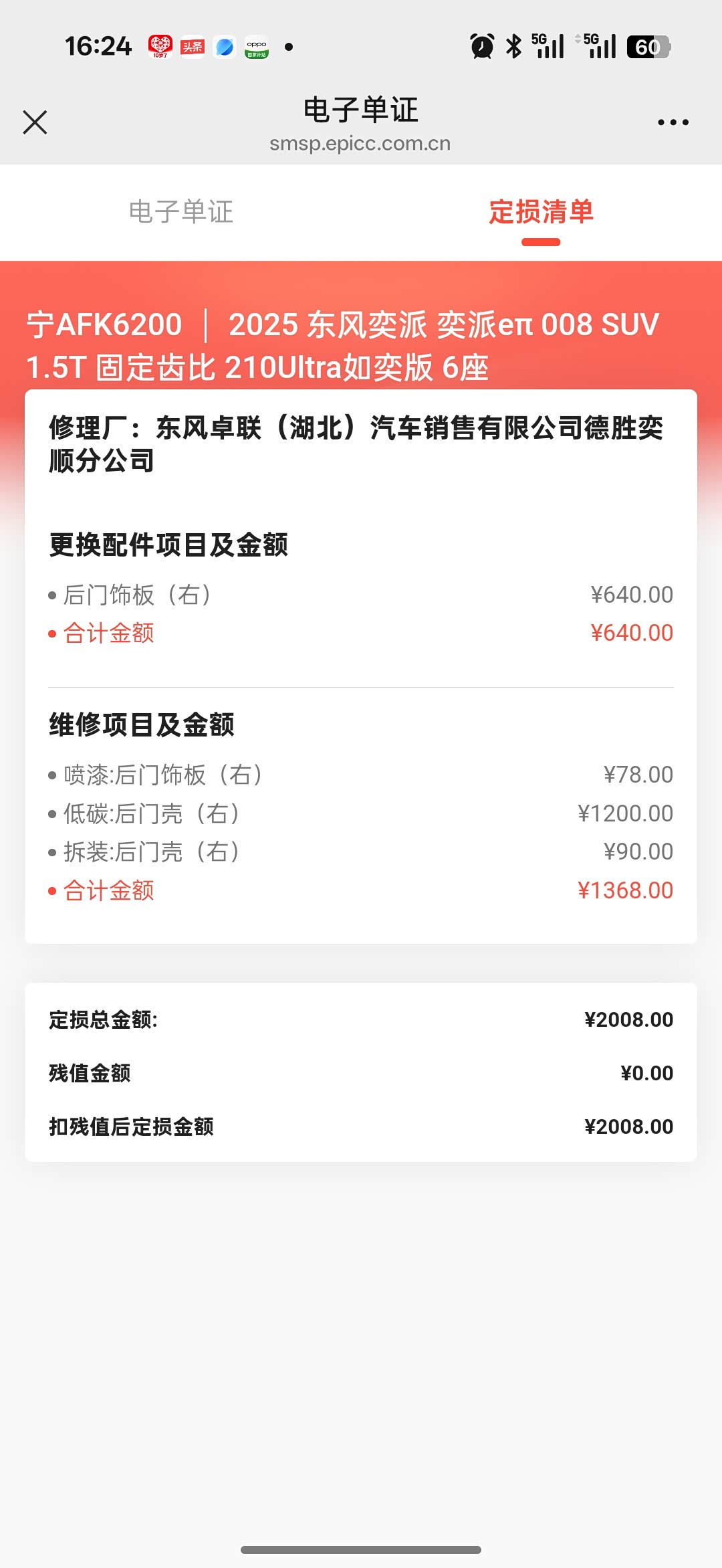

保险定损清单
4、维修价格
本次维修产生的总费用均由保险公司承担,具体明细如下:
 总维修费用:2008元
 零部件费用:装饰板更换费用(包含在总费用中,具体未独立列出,根据售后初估约800余元)
人工成本:无痕修复及更换安装的人工费(包含在总费用中,根据初估约1000余元)
