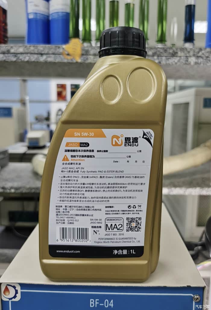

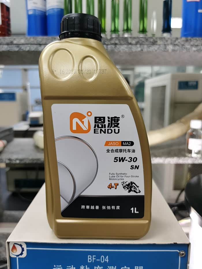

这次检测的摩托车油,恩渡5W-30 SN MA2,生产日期23年5月20

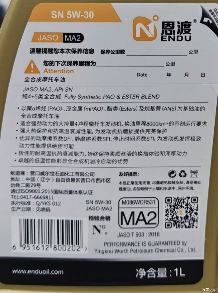

背面

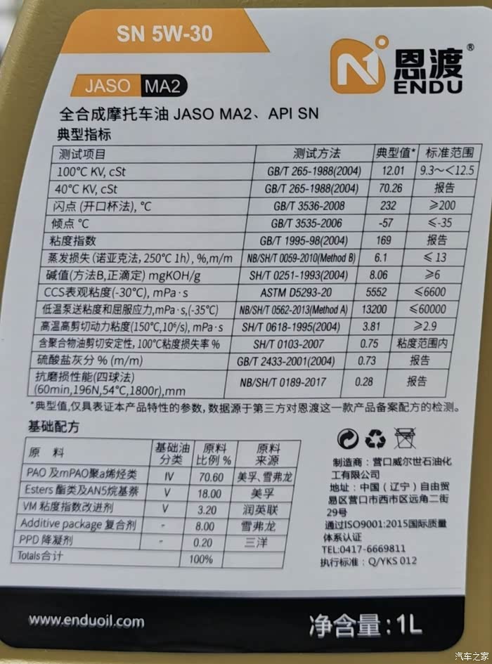

跟10W40和10W50标号一样,API SN、JASO MA2认证,纯4+5类全合成,采用PAO+mPAO+酯类+烷基萘配方
JASO全称为Japanese Automotive Standards Organization,日本机车标准组织,有三个标准:MA1、MA2、MB,MA标准的机油为湿式离合器摩托专用机油,不含有机钼以及其他减磨剂,可以避免湿式离合器摩擦片出现打滑现象。其中MA1用于小排量机车,MA2用于所有排量机车,尤其适合大排量机车。
撕开贴纸仍然是典型指标和基础配方,将典型指标公布这么全的厂家非常少,特别是基础配方也公开了,同样也公开了材料的厂家
PAO和酯类基础油大家都比较了解这里就不多说了。
AN烷基萘也属于第五类基础油,美孚一直在用,少量烷基萘加入到机油中可以增强机油的抗氧化能力,热稳定性等,延长机油使用寿命。
少量降凝剂用于改善低温性能,使倾点、CCS更低。

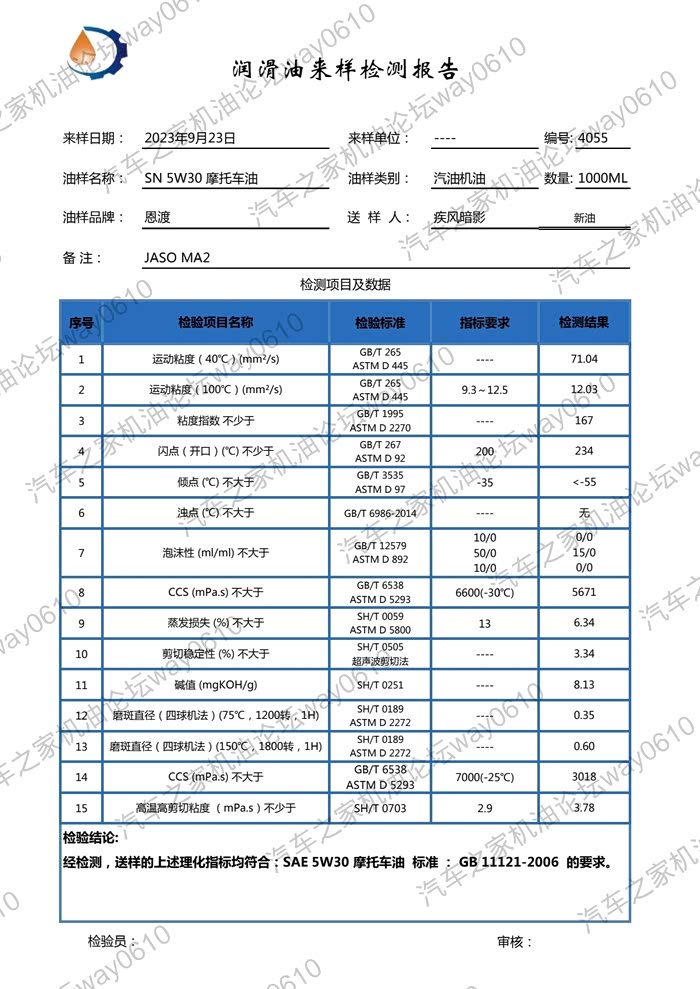

恩渡5W-30实测15项指标,这次增加了一个10W标准的CCS,看看5W的油按10W的标准检测CCS是多少

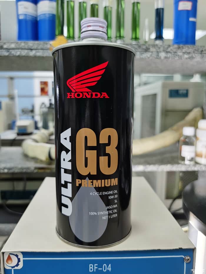

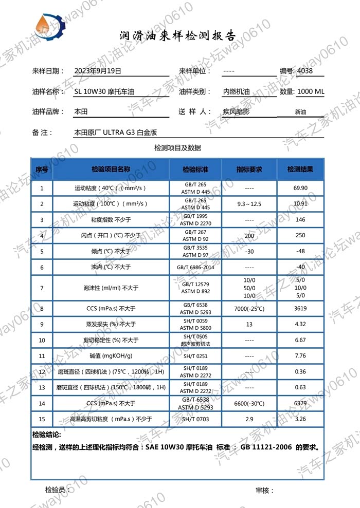

5W-30的摩托车油测的很少,用本田原厂10W-30 MA2对比一下。
进口本田原厂ULTRA G3白金版 10W-30 MA,API SL认证
本田原厂实测15项指标
简单对比一下。

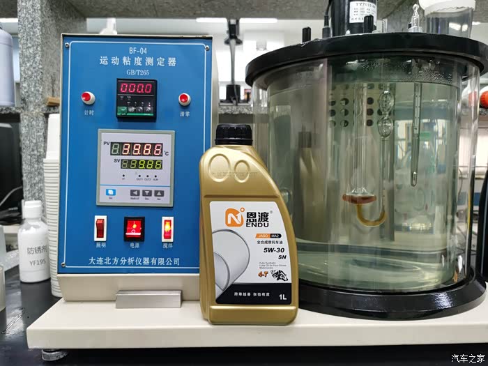

1.100度运动粘度,恩渡12.03,本田10.91,恩渡更高一点,活塞环密封性好,本田比较低,燃油经济性好,看来本田对自己的发动机很有信心😎。
2.40度运动粘度,恩渡71.04,本田69.9,差距不大。
3.粘度指数,恩渡167,本田146,恩渡更高,粘度随温度的变化更小,粘温性能更好,本田较低,使用的粘指剂少。

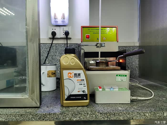

4.闪点,恩渡234,本田250,本田更高,说明它采用的基础油粘度更高。
10W的油对低温性能要求很低,所以可以使用大粘度基础油调配不用担心CCS不合格,因此闪点都较高。
高闪点可以降低机油被烧掉的几率。

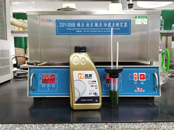

5.倾点,恩渡<-55℃,本田-48℃,两款油都很低,基础油优秀,恩渡更低,在-55℃时仍然可流动。
6.浊点,恩渡无,在-55℃时仍然清澈透明,本田-40℃也非常低,两款油都很纯净不易氧化。
浊点是机油持续降温过程中出现混浊时的温度,浊点越低说明机油越纯净,抗氧化能力越强,同时低温性能也相对更好一些。

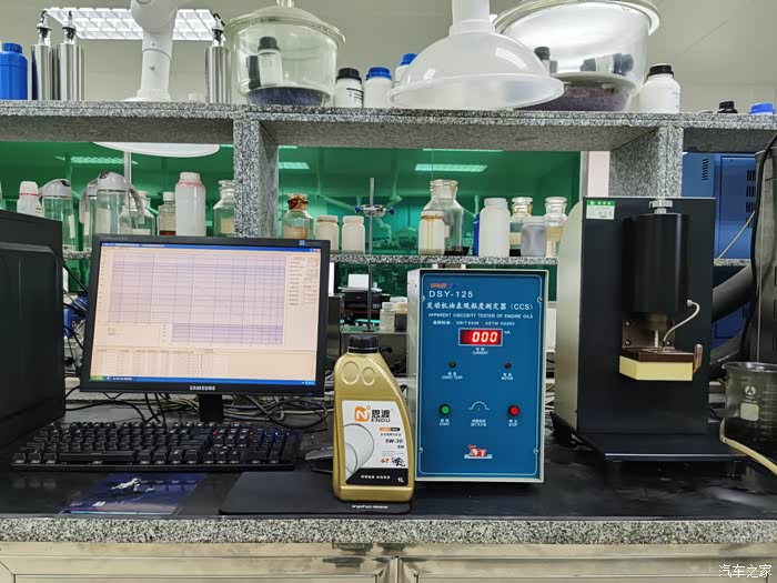

7.低温动力粘度CCS,恩渡5671,本田3619,
本田更低所以本田的低温性能更好?肯定不是!因为恩渡是5W检测温度为-30℃,本田是10W检测温度高5℃为-25℃,所以要在相同温度下检测才能对比。
在-30℃下,恩渡5671,本田6379,相差708。
在-25℃下,恩渡3018,本田3619,相差601。
可以看出,在两个测试温度下,都是恩渡更低,但差距不是很大。
另外也可以看出,温度相差只有5℃,CCS却相差2600多。

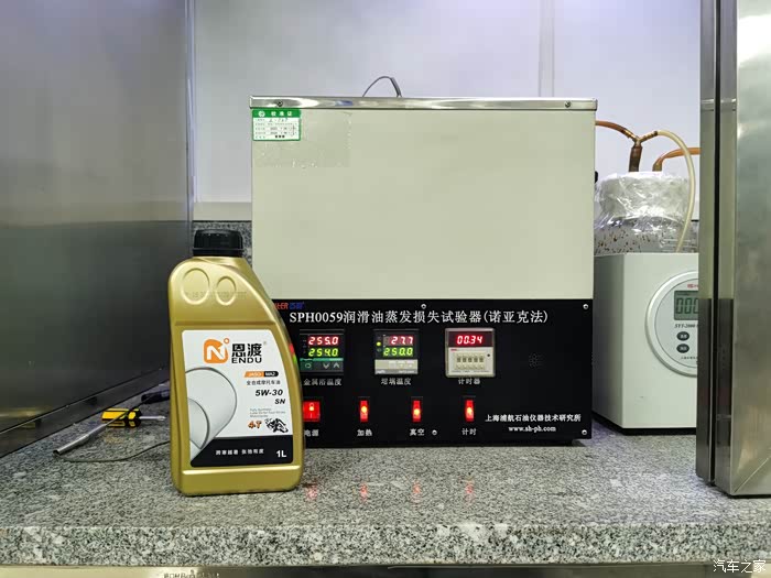

8.蒸发损失,恩渡6.34,本田4.32,本田更低。
蒸发损失低可以降低脏的机油蒸汽对发动机各个部位的污染,对于一些发动机可以降低机油消耗。

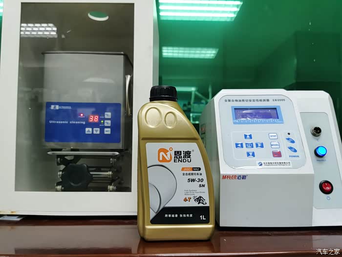

9.剪切稳定性(粘度降幅百分比,越低越好),恩渡3.34,本田6.67,恩渡的抗剪切能力非常优秀,比本田强很多,恩渡采用的粘指剂质量好很多。
摩托车发动机转速高,剪切力强,对机油的抗剪切能力要求更高,通过多次摩托车旧油实测,粘度降幅都很大。
剪切稳定性简单点说就是机油的粘度保持能力,数值为降幅百分比,越低粘度降幅越小,粘度降幅小,动力损失就越小,保护性以及长效性都会更好。
恩渡被完全剪切后粘度为12.03-12.03*0.0334=11.6
本田为10.91-10.91*0.0667=10.2

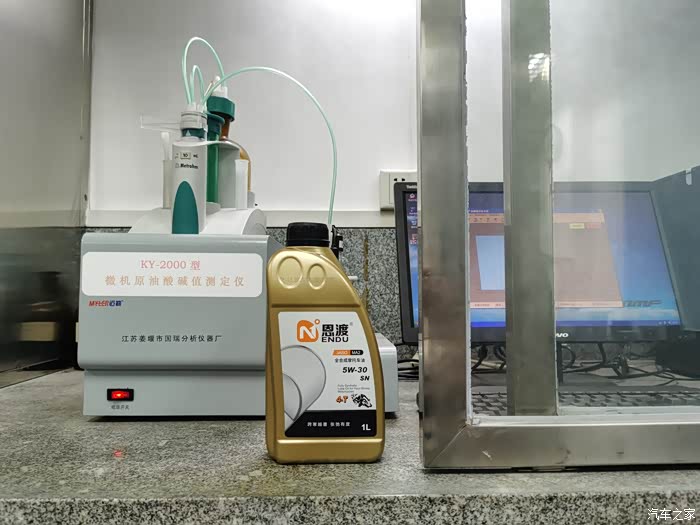

10.碱值,恩渡8.13,本田7.76,恩渡略高一点差距不大。
碱值是中和运行中产生的酸性物质的能力,酸性物质可腐蚀金属所以需要碱性物质来中和。

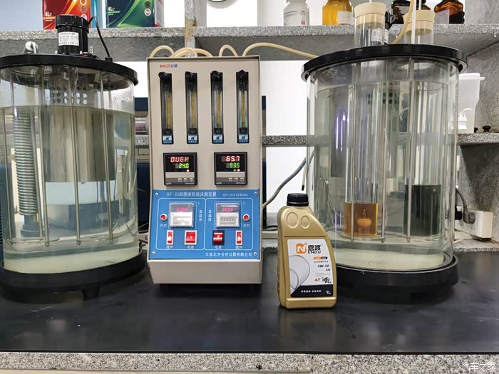

11.抗泡沫性,恩渡 0/15/0,本田5/10/5,标准为不超过10/50/10,恩渡产生的泡沫更少一点但差距不大。
抗泡沫性简单点说就是抵抗机油搅动时产生泡沫的能力,抗泡沫性数值越低,产生的泡沫越少。
机油被搅动后容易产生很小的气泡,听起来没什么问题,但有很多危害,比如润滑油的可压缩性增加,使油压降低。润滑油与空气接触面积增大,加速油品的老化。气泡隔绝了机油与金属,影响抗磨性能等。

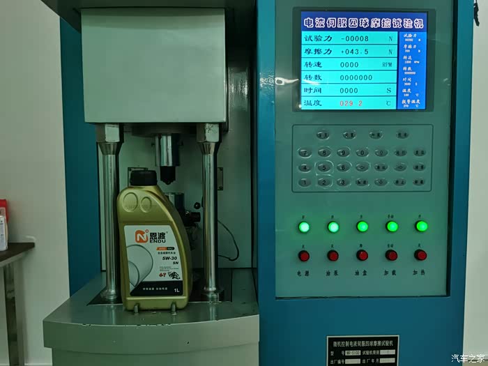

12.四球磨损(抗磨性能),国际标准75度油温下,40千克恒定压力,1200转,运行一小时磨斑直径,恩渡0.35mm,本田0.36mm,恩渡更小一点点差距不大,抗磨性能都很优秀。
13.四球磨损,150度油温,40千克恒定压力,1800转,运行一小时磨斑直径,恩渡0.60mm,本田0.63mm,高油温高负荷下恩渡磨斑直径更小,抗磨性能更好一点,但本田粘度更低,所以0.63也非常优秀。
四球磨损磨斑实拍图,非本次检测

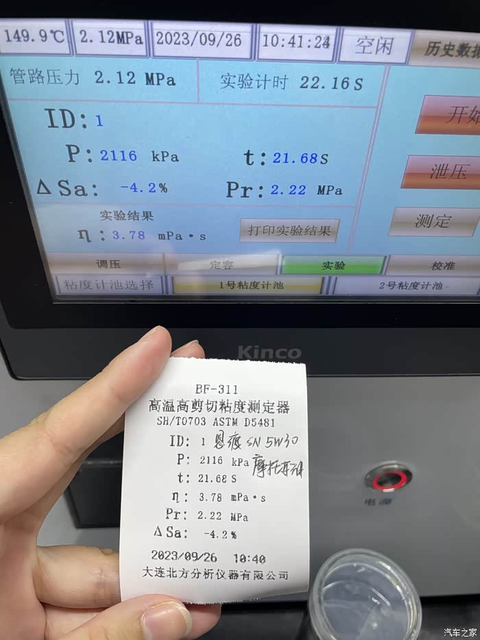

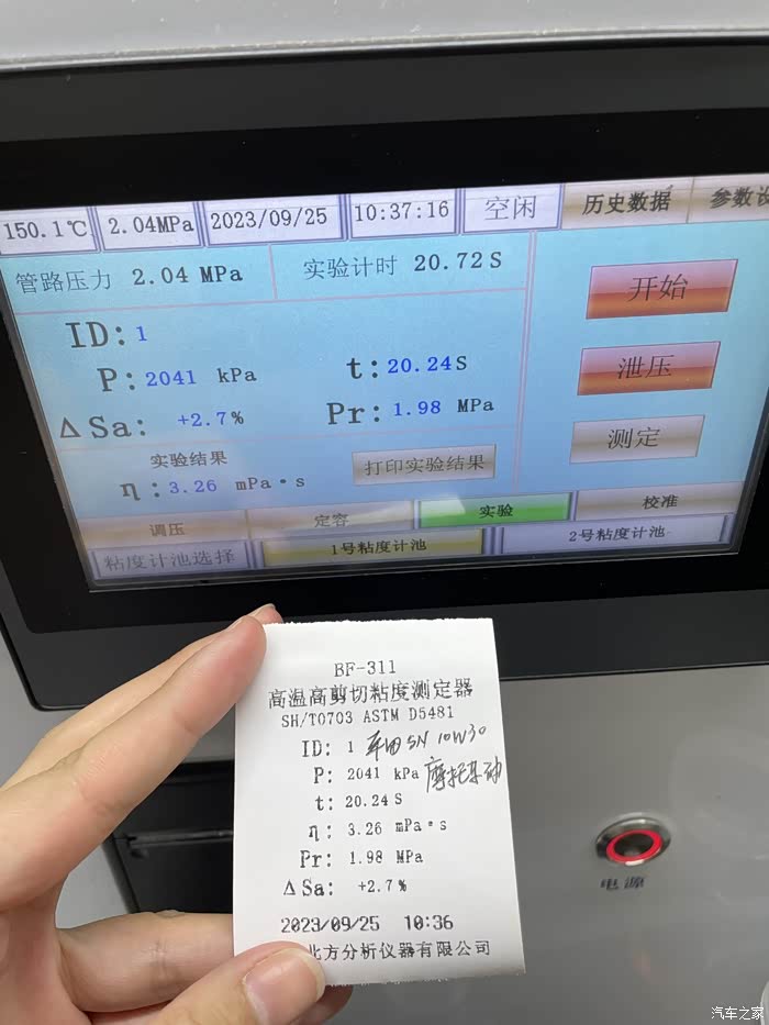

14.高温高剪切粘度HTHS,恩渡3.78,本田3.26,恩渡虽然不是C3认证,但应该是按照高粘度30油调配的,高温高负荷下油膜更厚,强度更高,特别适合喜欢激进驾驶的车友。本田应该是按低粘度30油调配的,HTHS不低于2.9,燃油经济性更好。
恩渡HTHS实测3.78mPa·s
本田HTHS实测3.26mPa·s
通过实测可以看出:
1.恩渡这款油闪点较高、倾点很低、没有浊点、蒸发损失和CCS都较低,基础油很优秀。
2.抗剪切能力非常强,粘指剂品质很好,抗磨性能也很好,复合添加剂也很优秀。
3.抗泡沫性优秀,高速搅动时泡沫少,对机油的润滑性能影响小。
4.HTHS很高,油膜强度高,高温高负荷下保护性好,加上优秀的抗剪切能力,特别适合喜欢暴力驾驶的车主。
5.与恩渡相比,本田的粘度较低。恩渡的剪切稳定性数值更低,抗剪切能力更强。
6.与恩渡相比,本田的HTHS更低,燃油经济性更好,恩渡更高更适合暴力驾驶。
7.两款油都是非常优秀的摩托车油。
