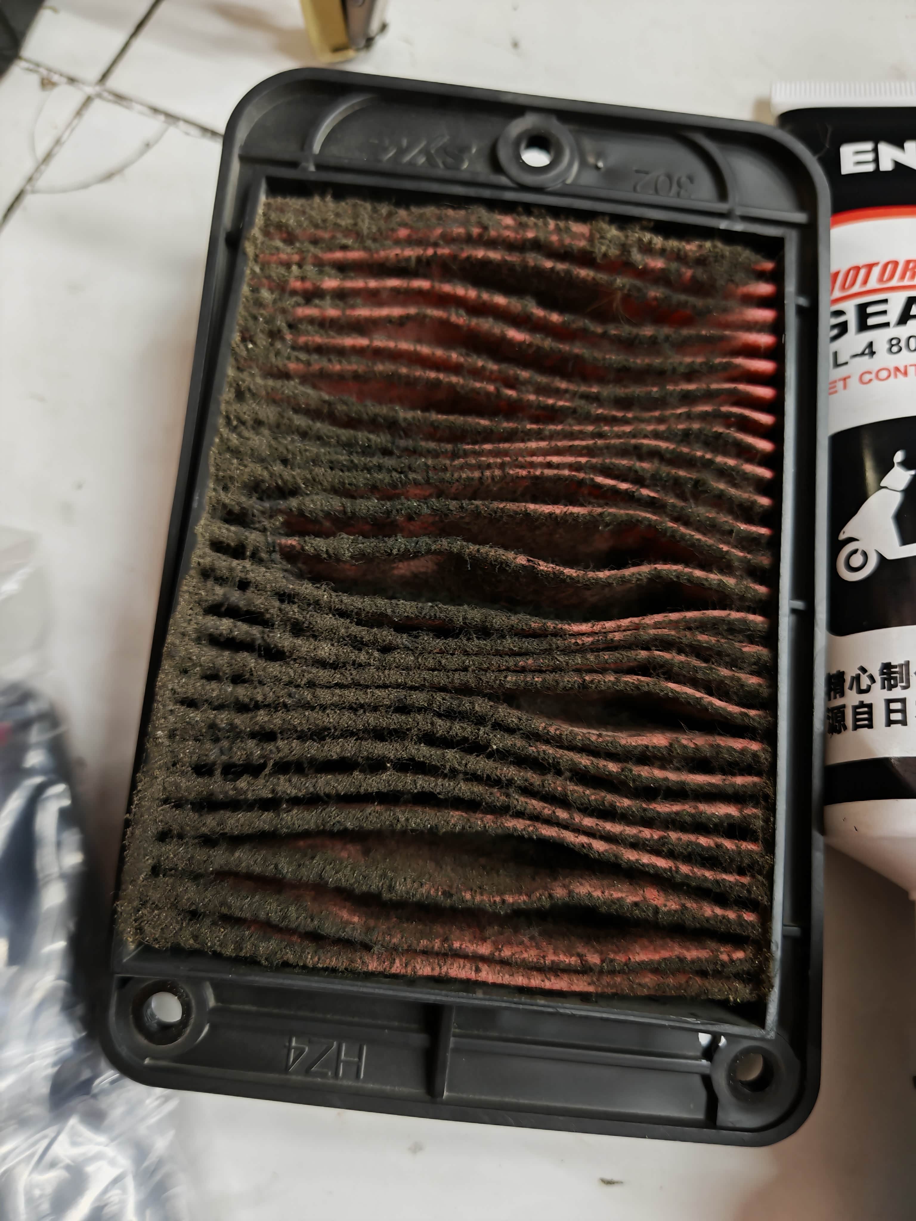

        这辆三阳蜂鸟125踏板摩托车目前已经跑了14000公里了,还没有更换过空气滤芯,今天有空去换一下,看看状态。

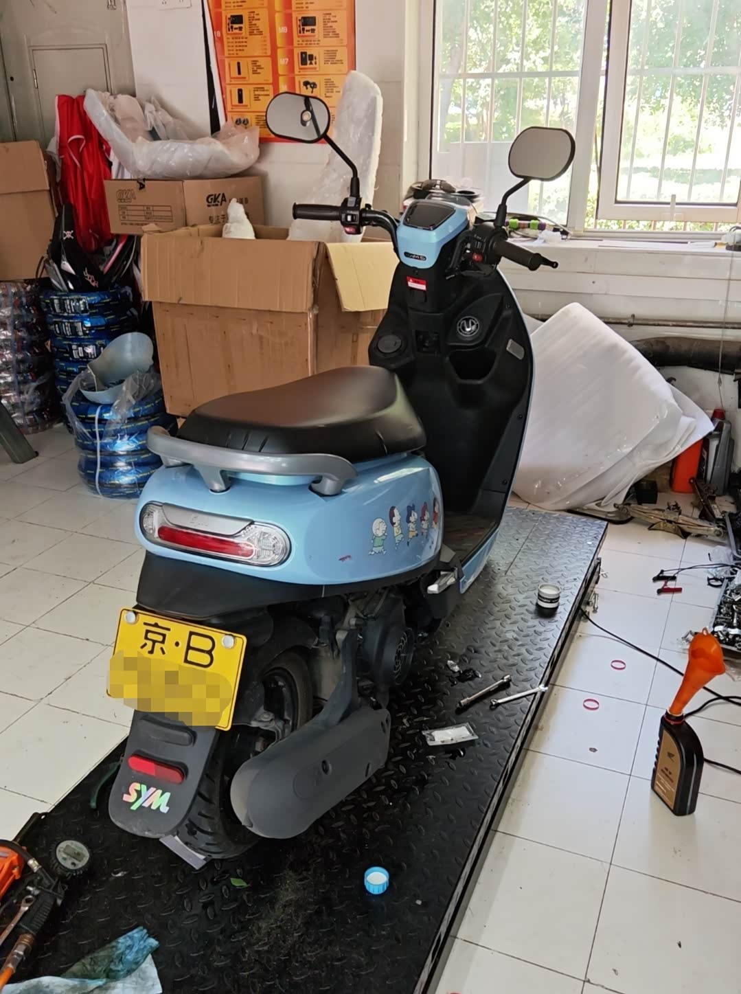

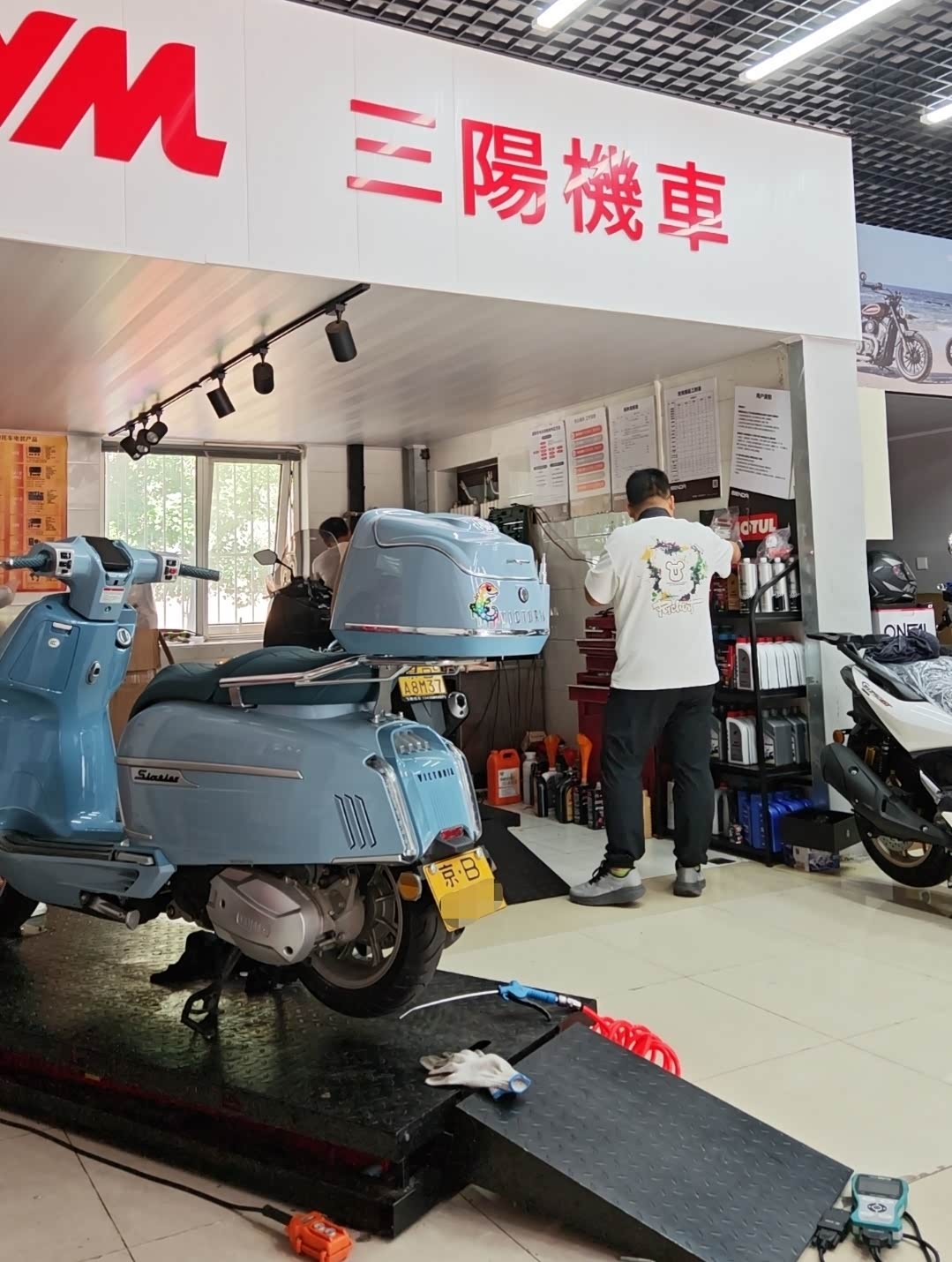

找了一家比较近的三阳店铺

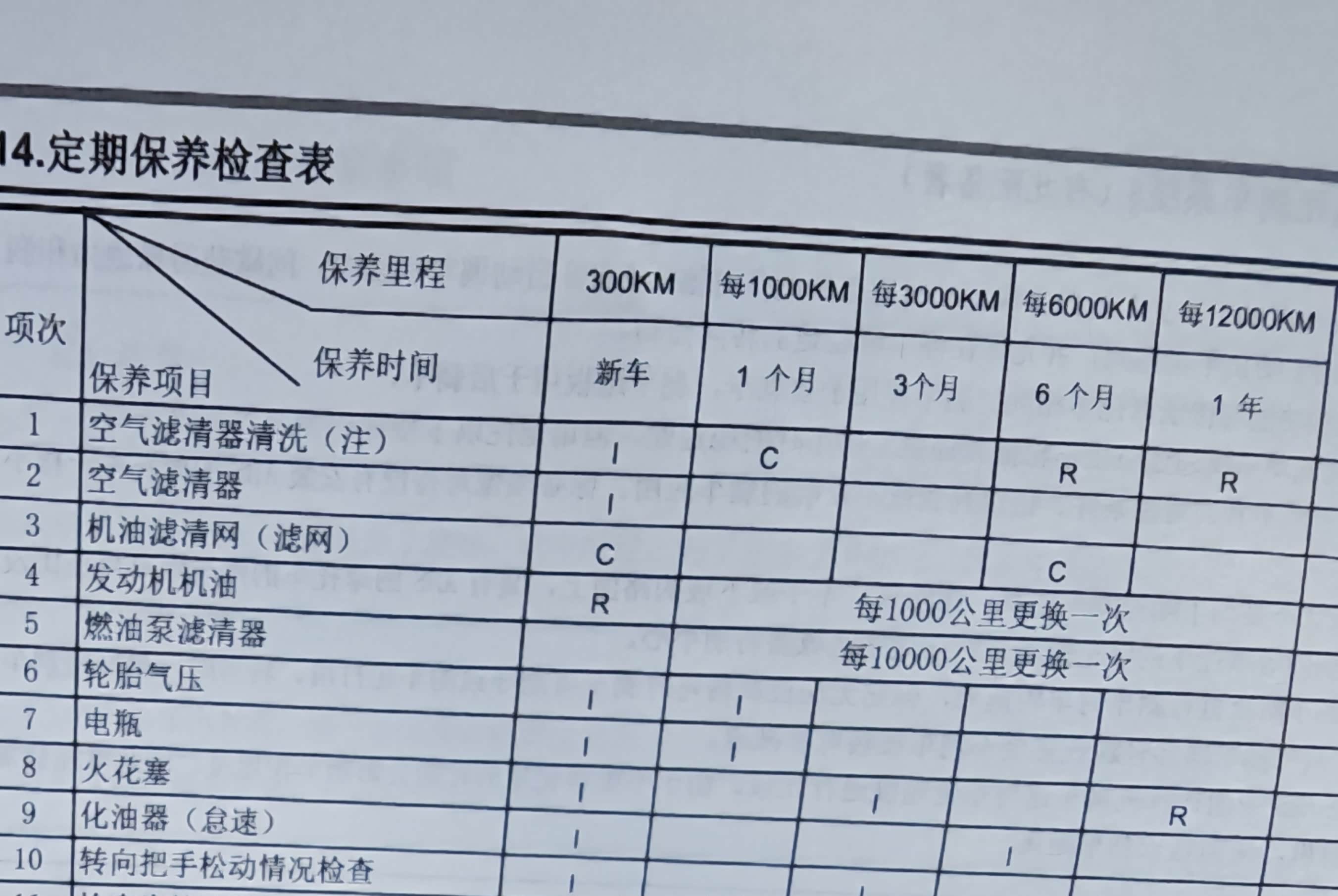

原厂建议每6000公里更换,我觉得太早了,所以14000才换

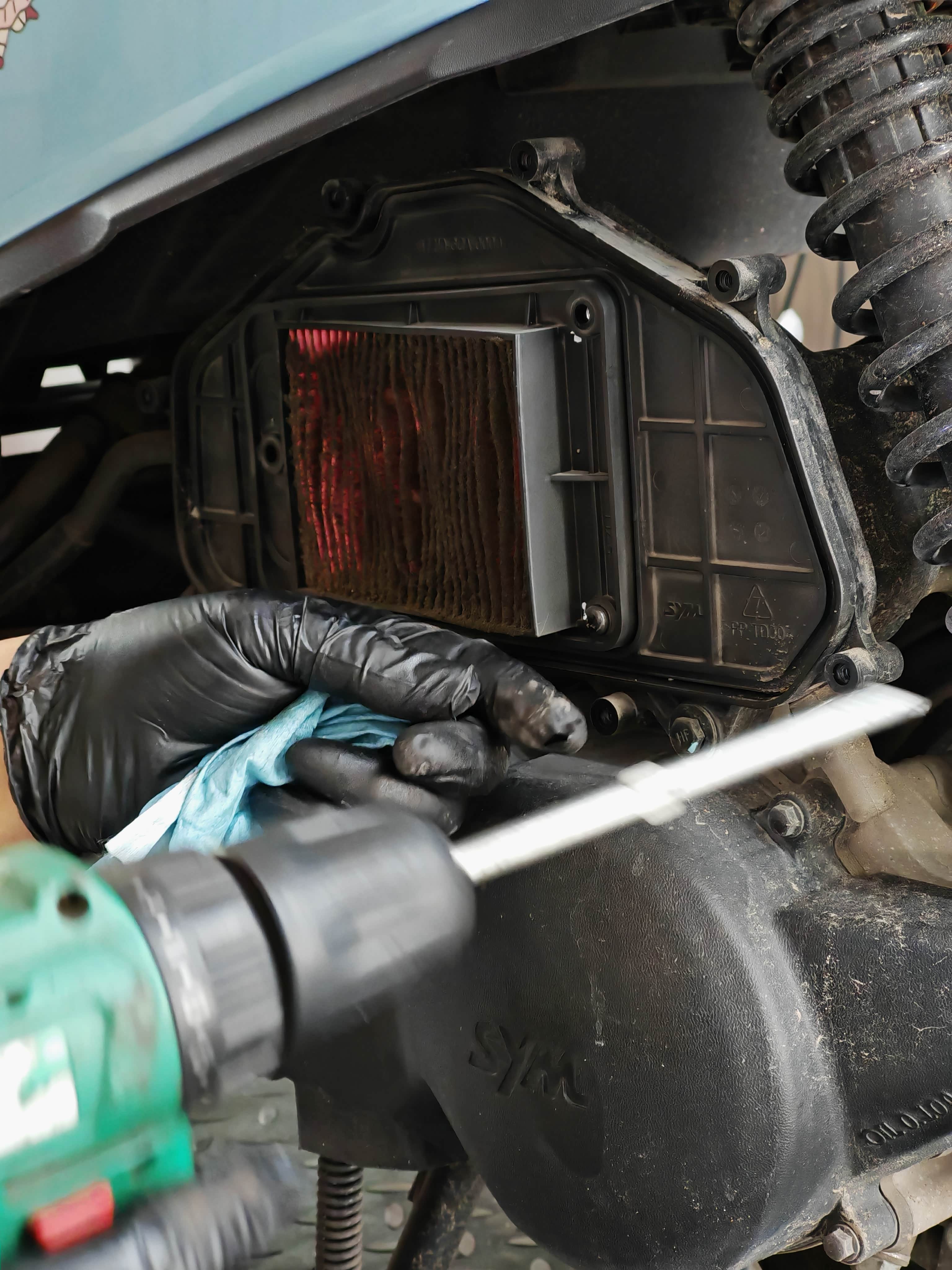

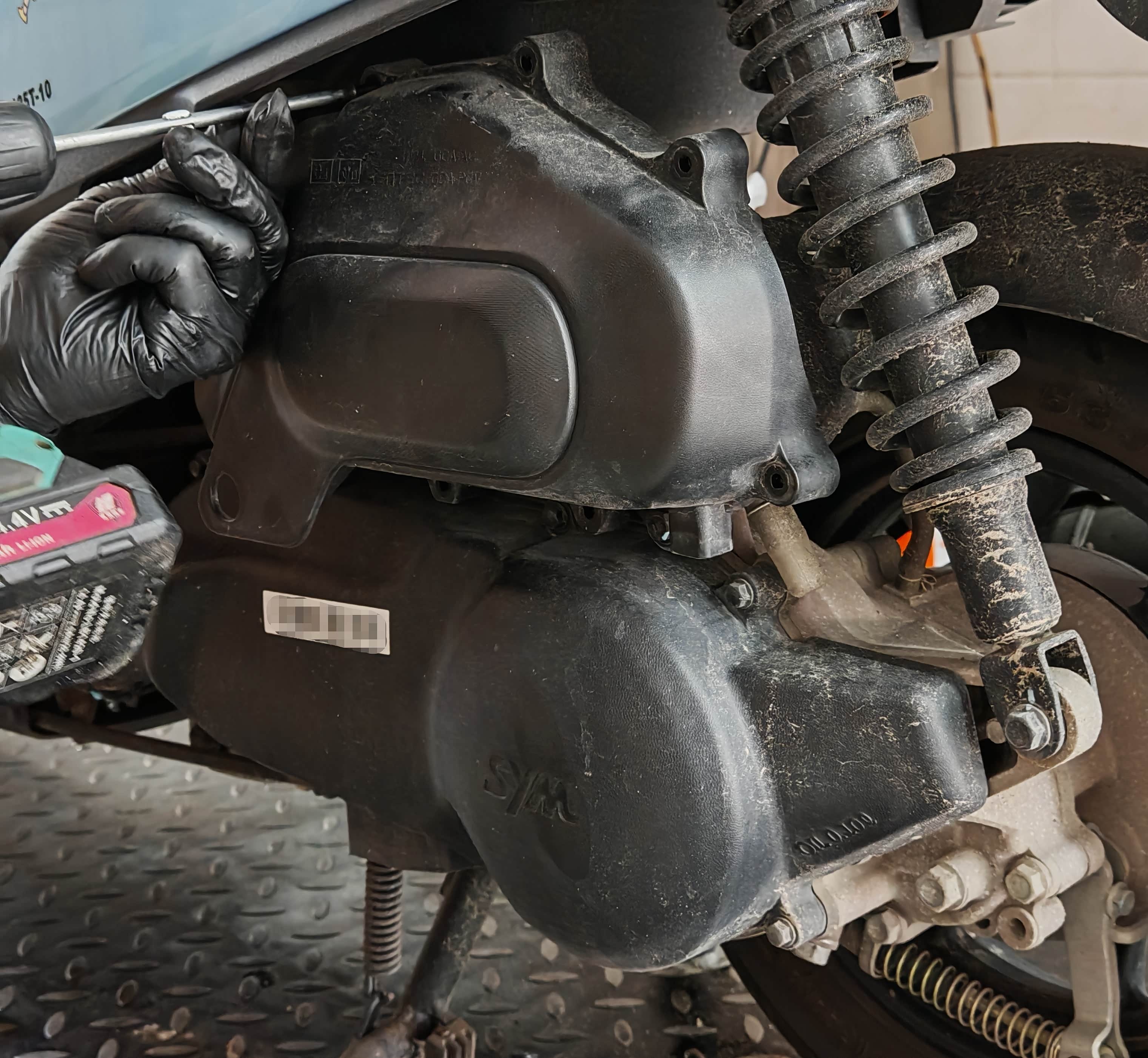

设计的挺好,没有遮挡,直接拆卸螺丝就可以了

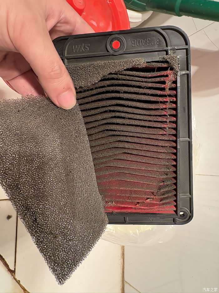

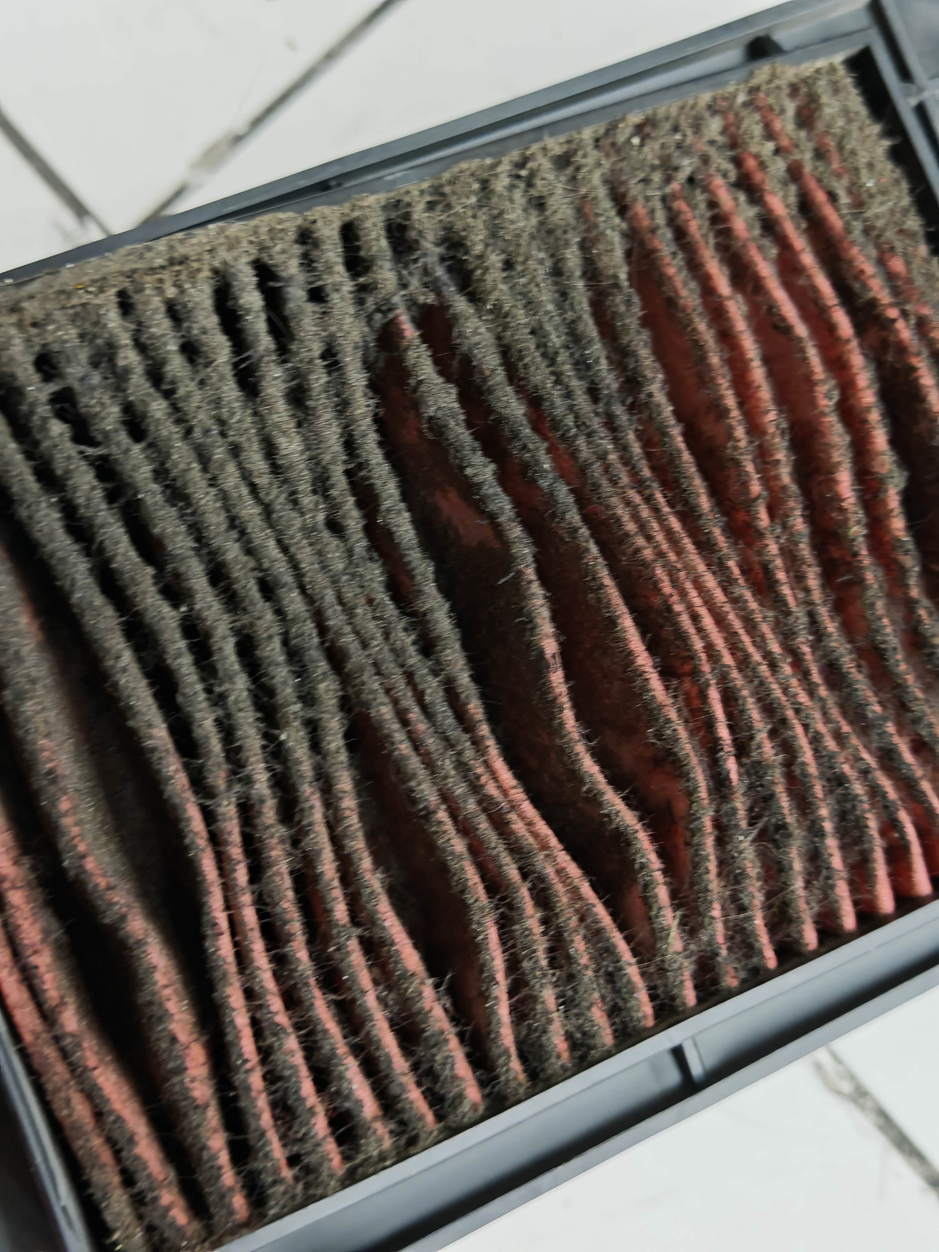

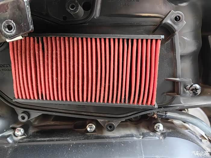

14000公里的空气滤芯
很脏,是因为原厂件是油性的,比较沾灰
14000公里的空气滤芯,路况为北京环路和郊区铺装道路

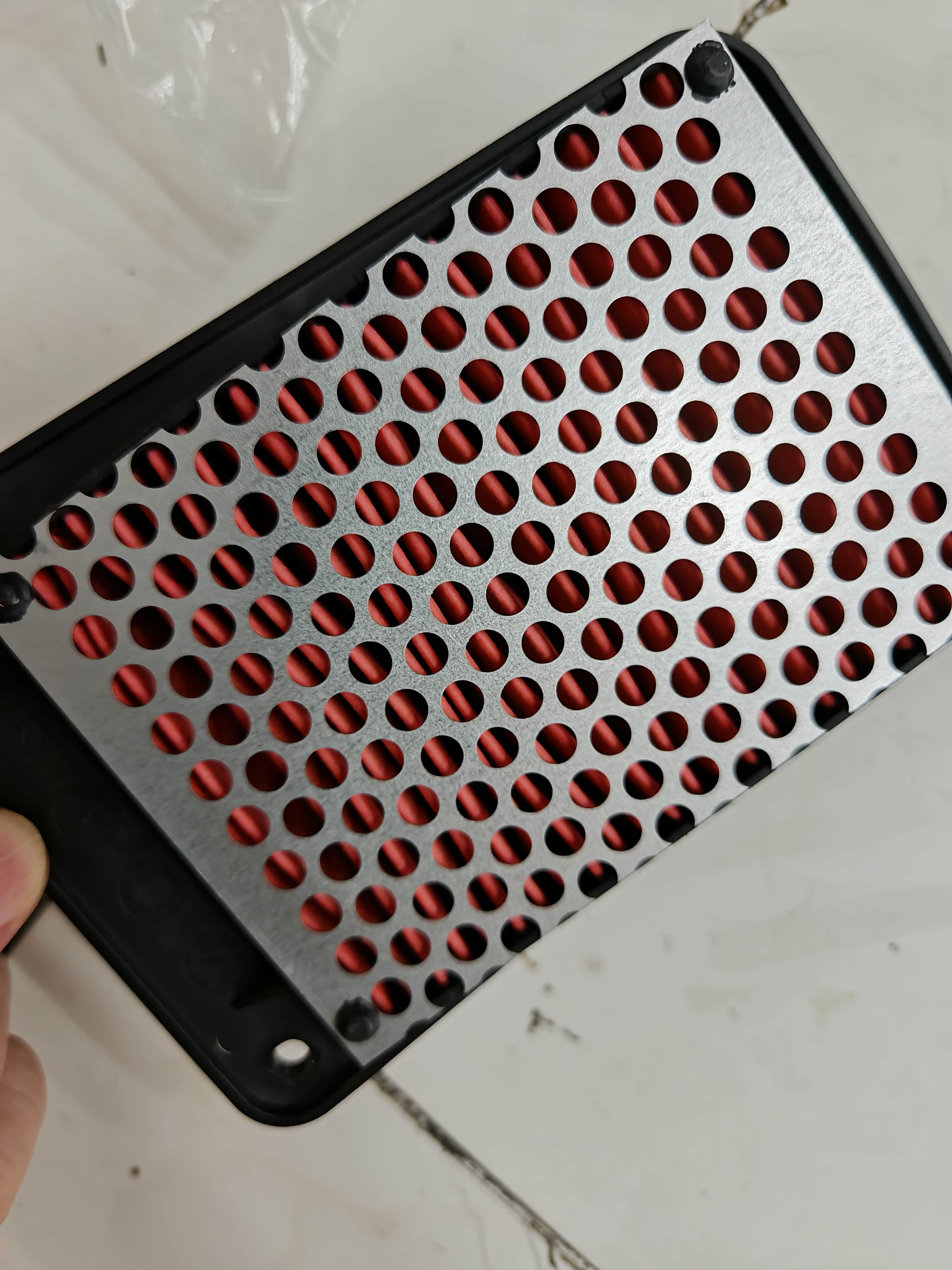

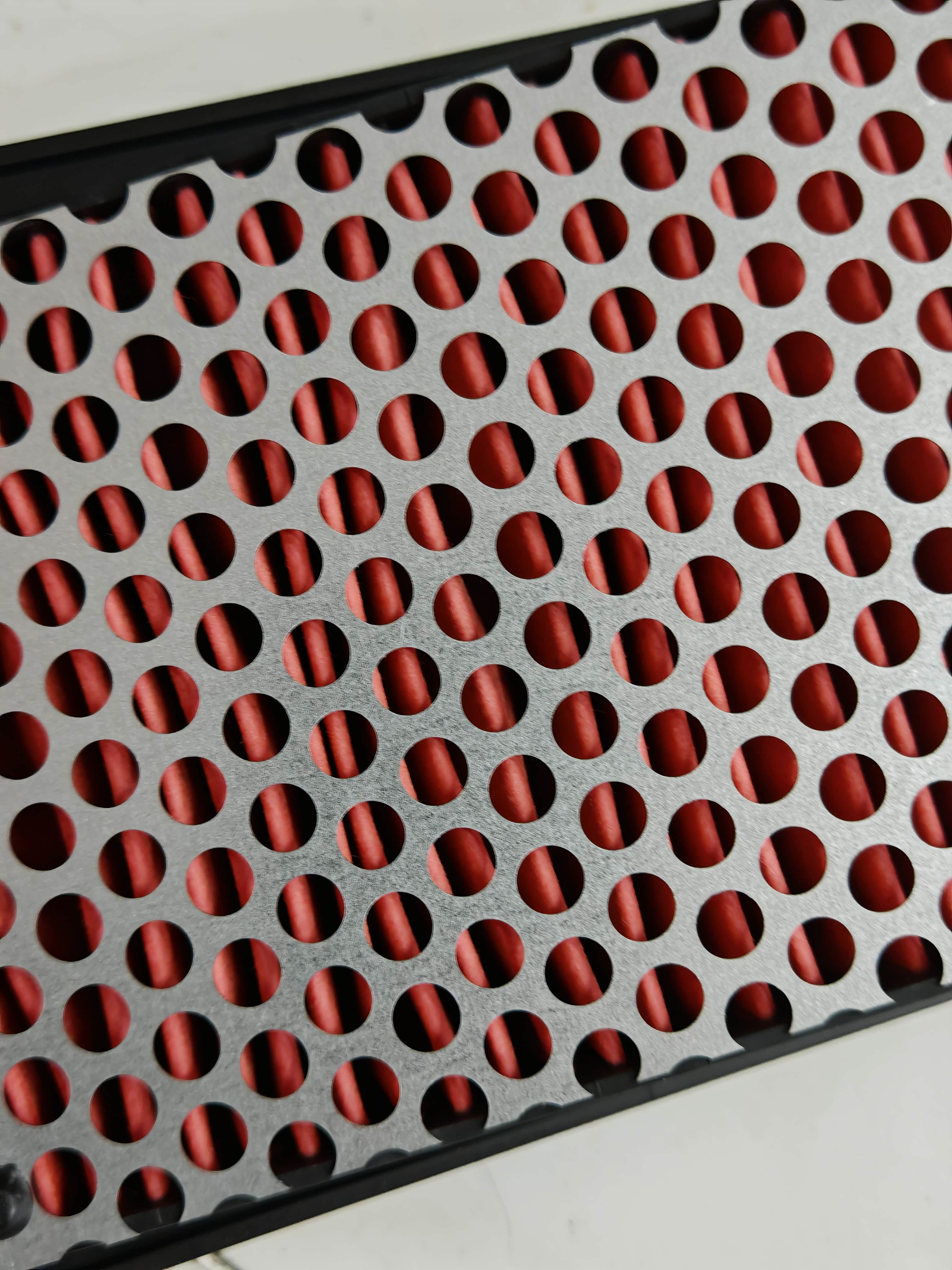

出气面很干净
出气面很干净

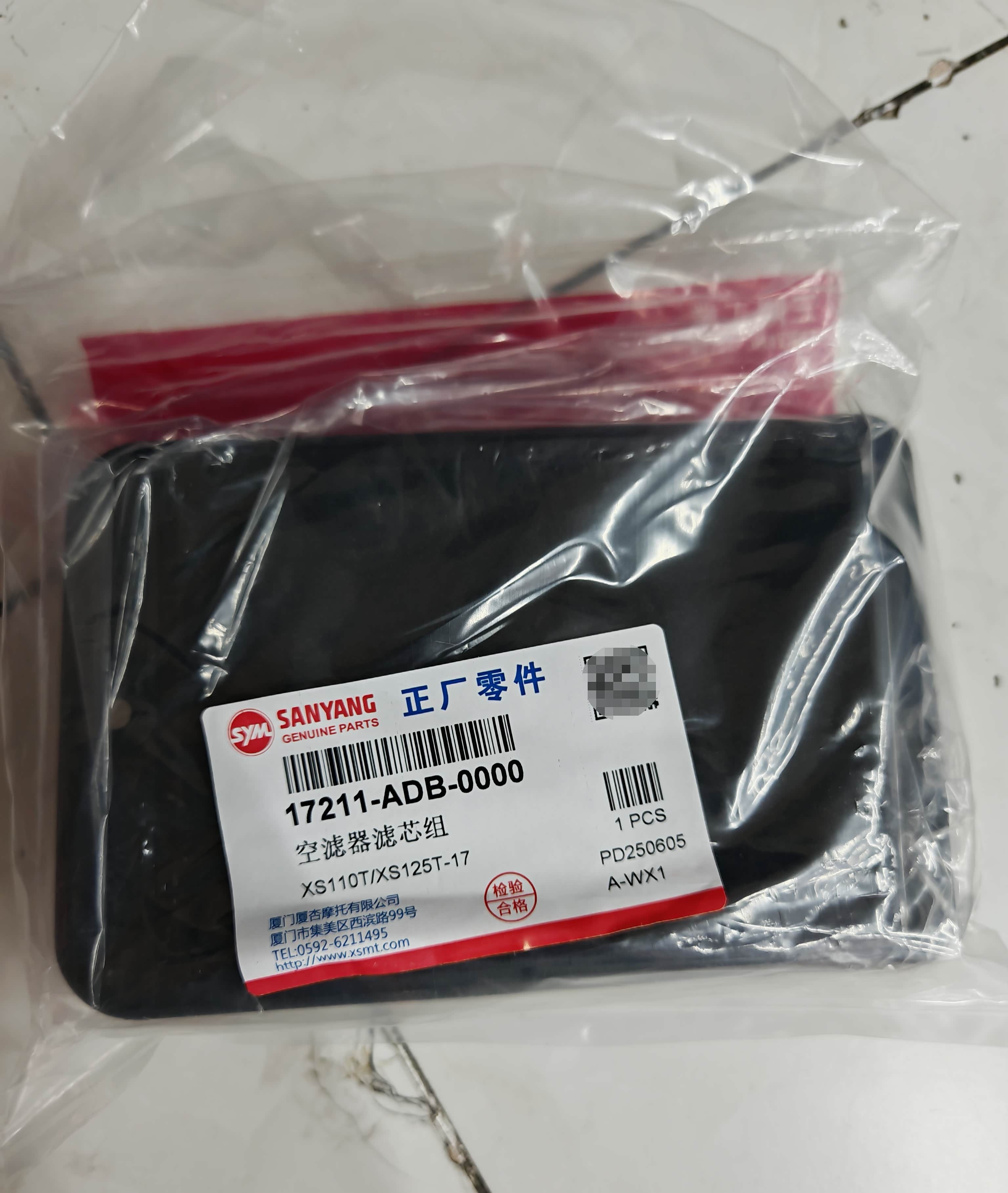

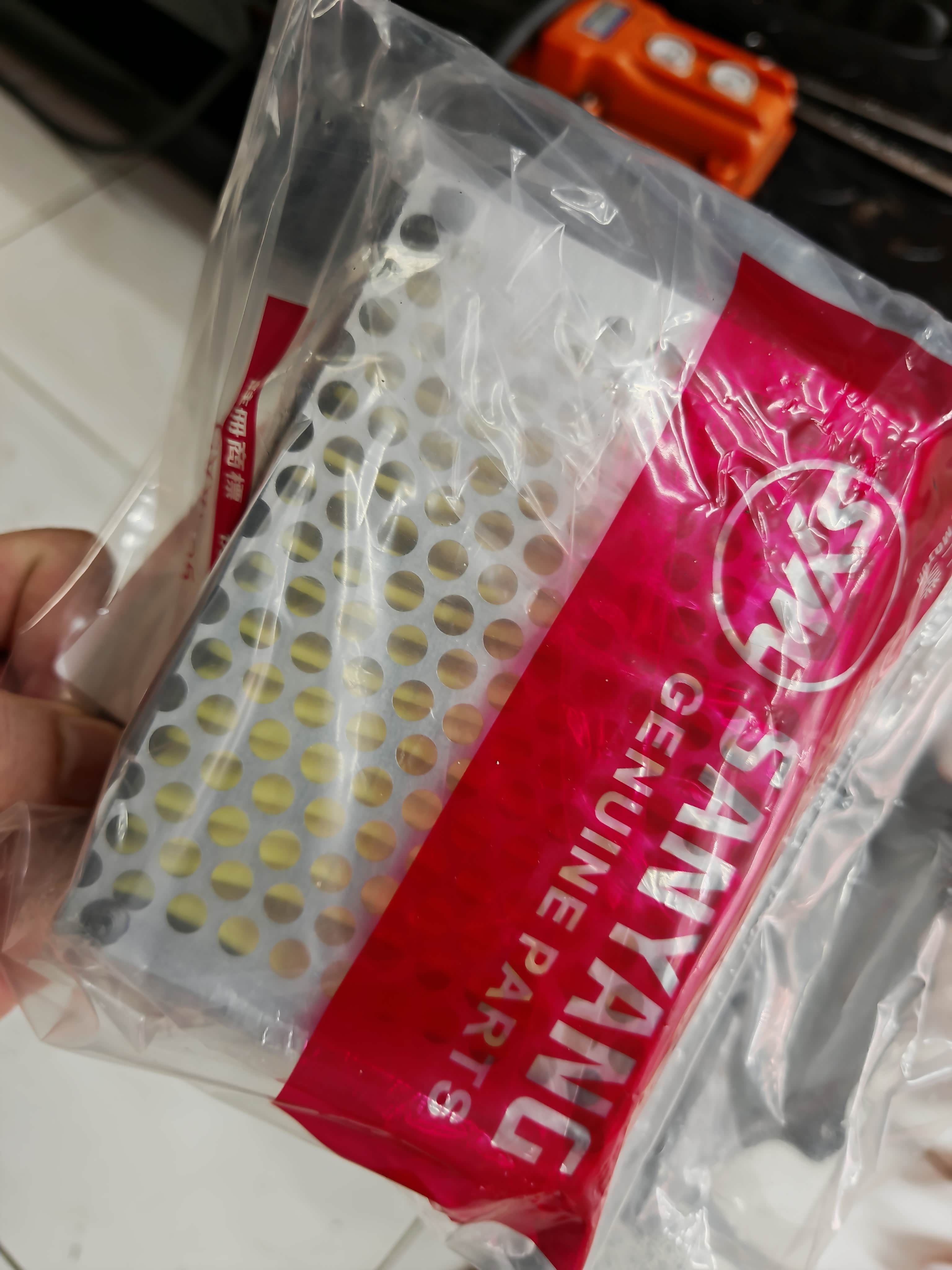

更换原厂
三阳原厂空气滤芯
可以看出,路况为北京铺装道路,14000公里更换完全没有问题!
