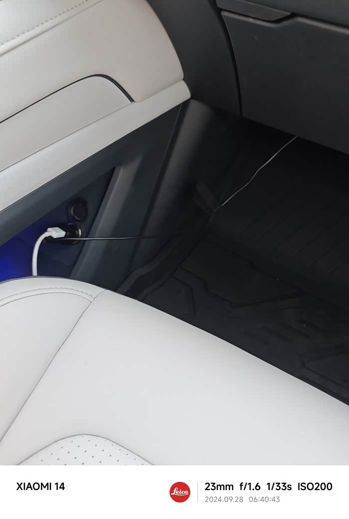

因为没有从保险盒取电的经验,所以走的是点烟器取电(不过保险盒取电可以24小时录像监控,锁车下电后也能照常运行)
点烟器

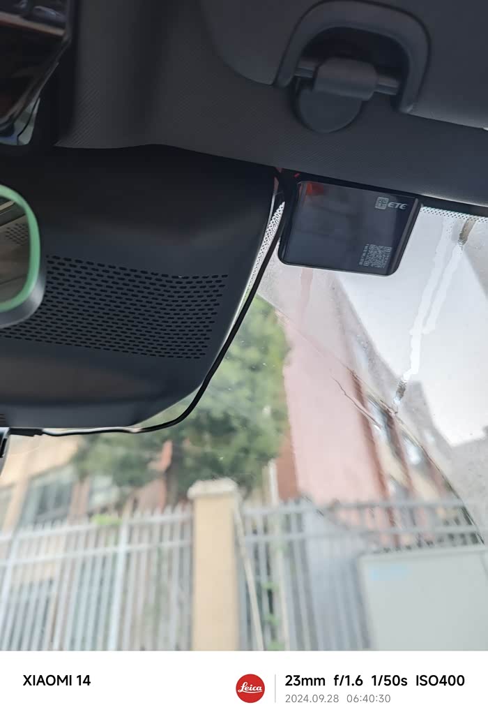

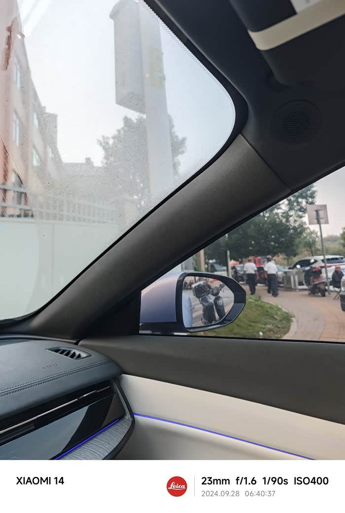

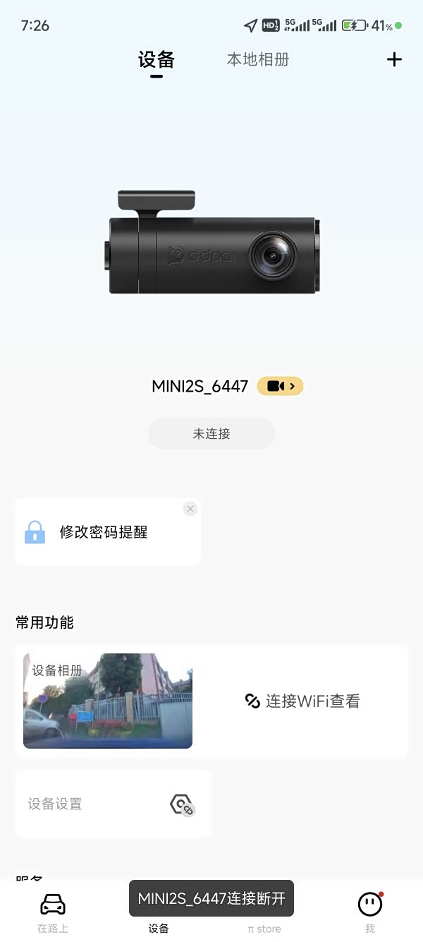

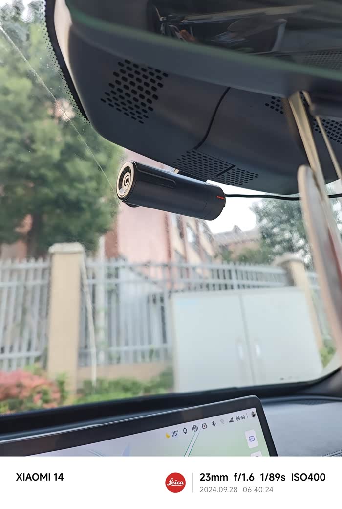

安装好点烟器后把线束从扶手箱内部穿过,然后从a柱开始埋线,一直埋到内后视镜的中间处。这样走线不仅美观而且行车记录仪正好放在正中央,又被后视镜给遮挡住了。妥妥的隐藏式安装(我的行车记录仪是盯盯拍mini2s)。安装的过程中先不用着急把记录仪给贴上去了,先把线走好后链接app去慢慢找合适居中的位置,觉得OK了再贴上去!避免角度和位置防止不对。
A柱埋线
走线
安装位置

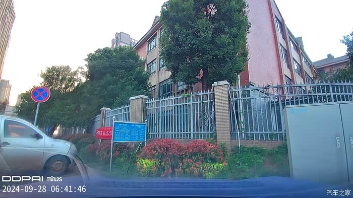

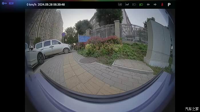

清晰度对比:
可以看出原车行车记录仪和专业的行车记录仪在画质表现上确实差异很大,这就是为什么我会建议车友们给爱车再安装个行车记录仪当做第二重保险。
