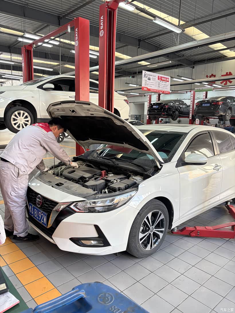

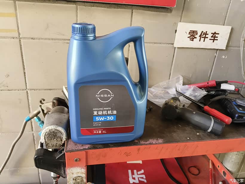

先说说核心保养项目,这可是最容易被坑的地方。就拿机油来说,很多人觉得越贵越好,其实完全没必要!我的轩逸开了6年,一直用5W-30的普通矿物质机油,4S店的原厂机油就挺靠谱,搭配机滤一套下来也不超过200块。尤其是5万公里内的新车,发动机状态本身就好,那些所谓的“发动机深度清洗”“油路清洁”根本没必要做,纯粹是花钱买罪受,一点实际作用都没有,千万别被4S店忽悠了。

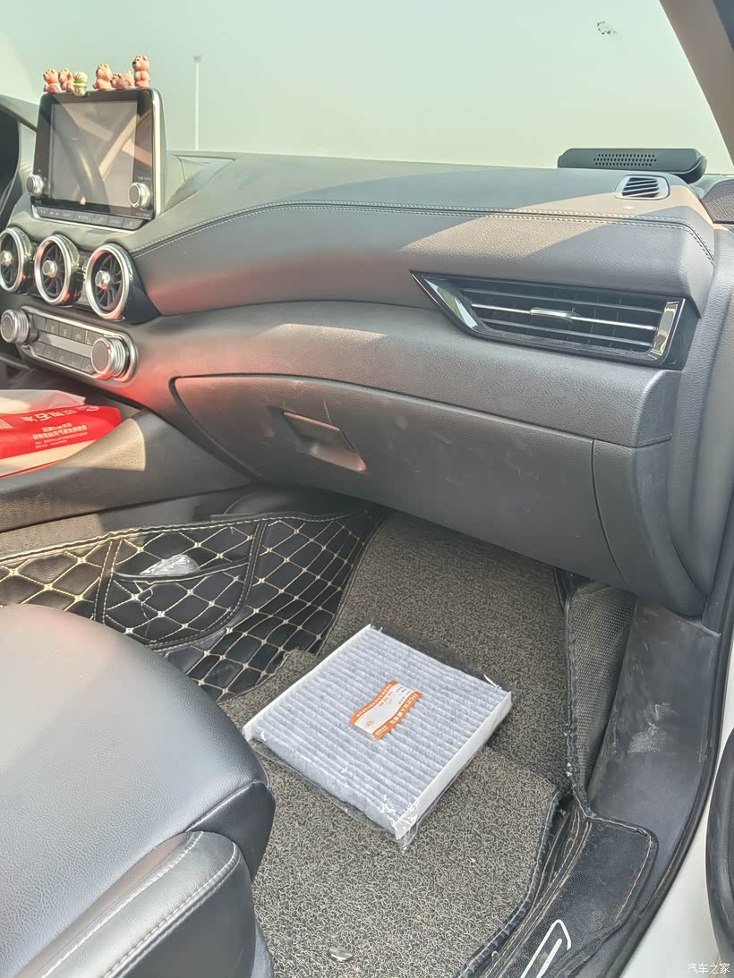

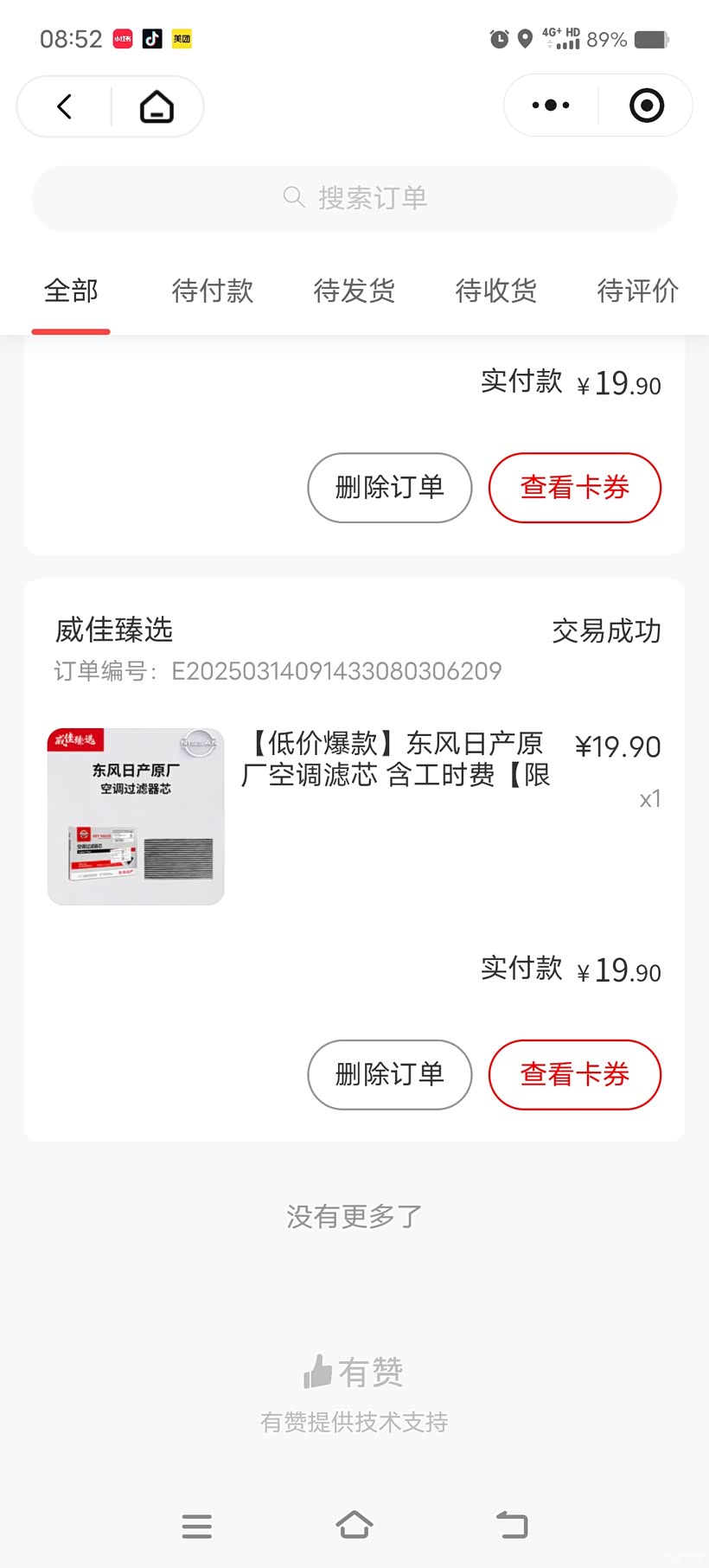

再说说自己动手就能搞定的小项目,不仅省钱,还特有成就感!首先是空调滤芯,这玩意儿换起来超简单,就在副驾驶手套箱下方,卡扣一拉就能打开。我都是在威佳臻选微信小程序上买原厂的,做活动的时候才19.9元,还包含工时费(其实自己换根本用不上工时),跟4S店花大几十甚至上百块换的一模一样,自己动手几分钟就搞定,省时又省钱。

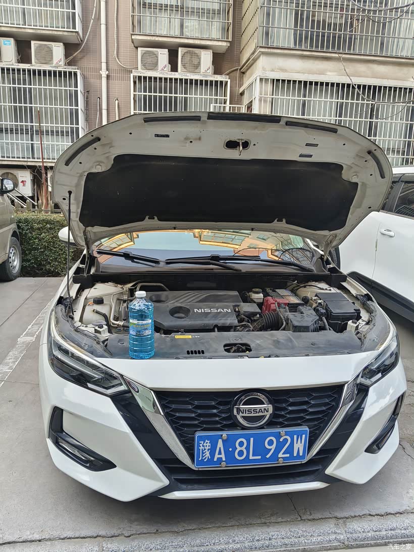

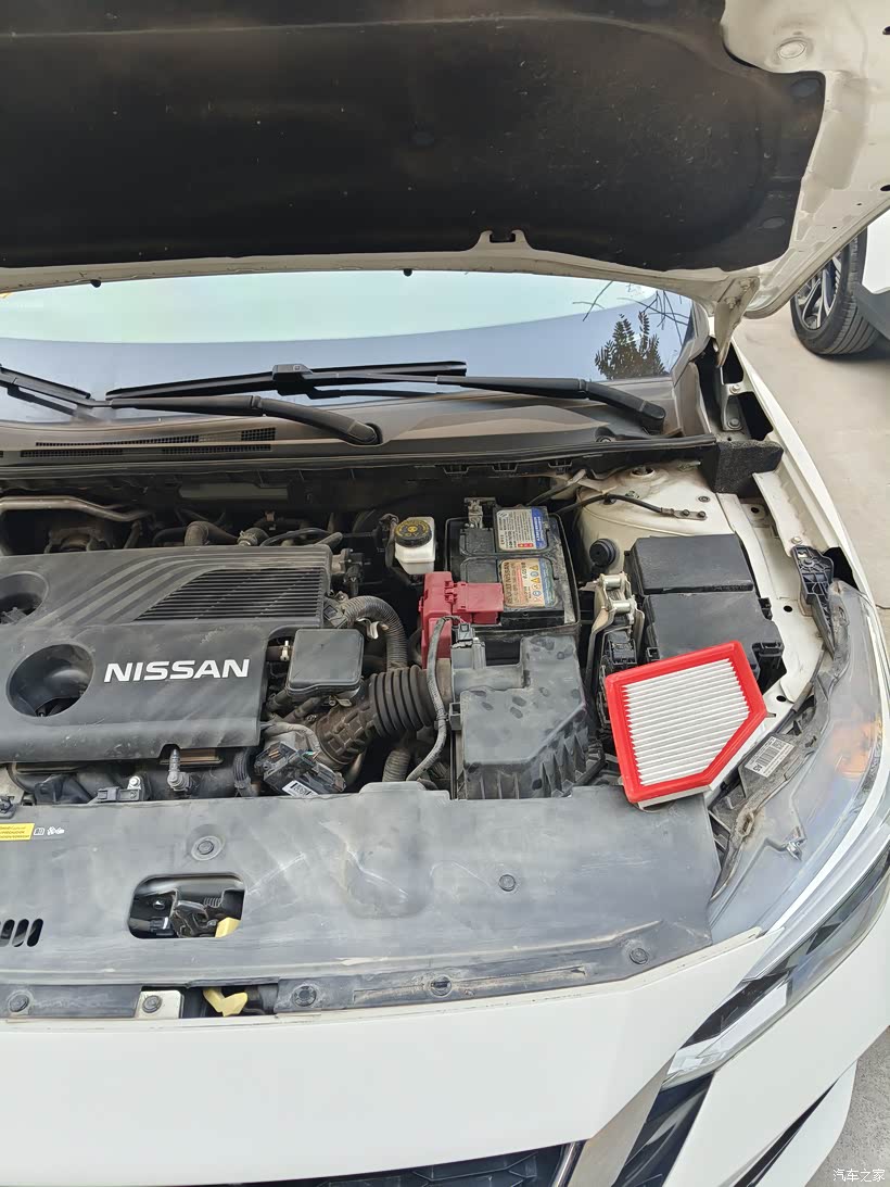

然后是空气滤芯,建议半年换一次,尤其是经常跑市区、路况不好的车友。打开机舱盖,顺着进气格栅找,就能看到空气滤芯的外壳,就两个卡扣,轻轻一扣就能打开,直接把旧的换下来就行,完全不用找师傅。省下来的工时费,能再买好几个滤芯了,积少成多也是一笔不小的钱。

还有日产智联APP,这个一定要好好利用!每月都会不定时发优惠券,我之前就抢到过心悦保养套餐的券,388元能买两次基础保养,还包含工时费,算下来一次才194块,比平时单独做一次便宜太多了。特别是河南的车友,一定要关注威佳臻选微信小程序,里面的原厂配件经常做活动,就像我之前买的空调滤芯才19.9元,连工时费都包了,比网购还划算,质量还靠谱,不用担心买到假货。
