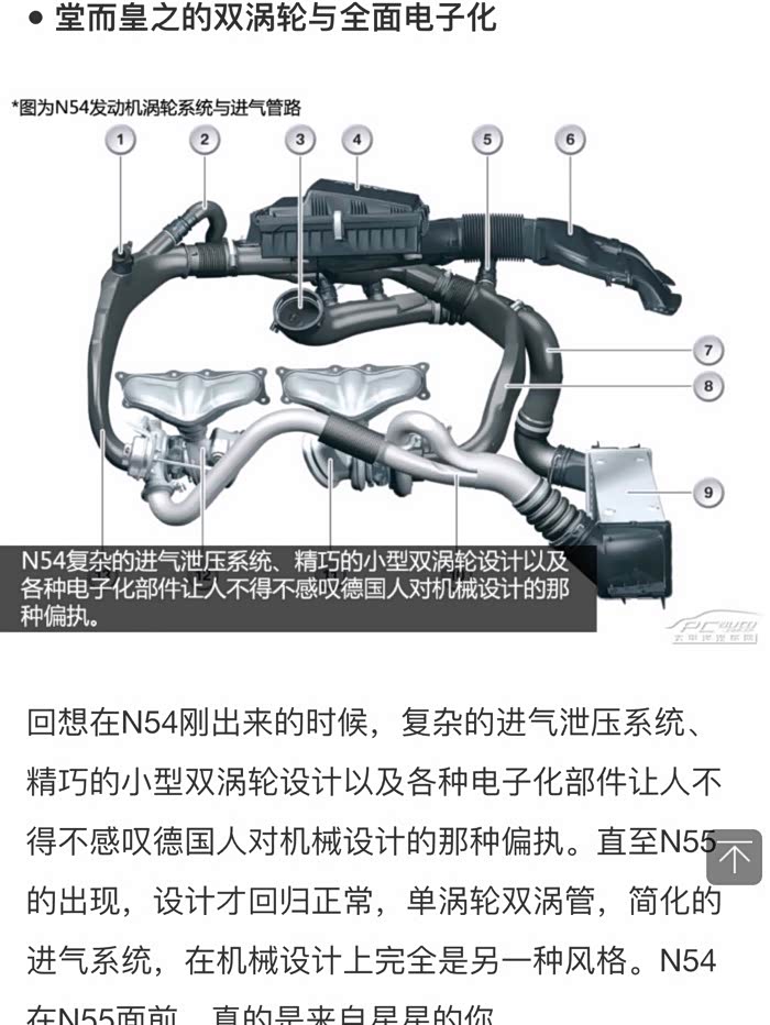

N55B30绝对是宝马发动机产品线中的中流砥柱,它的全能性让其可以出现在商务气息浓郁的5系轿车中,也可以深入1系使其成为钢炮专属,当然我们见到最多的则是在最新的宝马335i(F30)与335Li(F35)中的应用。如果说N55B30的出现是取代了S55B30引擎,那不如说N55B30是N54B30引擎的升级之作。从数据输出上看,两款引擎的输出功率均相同,但N55B30却在一些辅助设计上先进过N54产品。例如,N55B30取消了N54B30引擎所使用的平行双涡轮增压技术,取而代之的是一颗单涡轮增压配合双涡管的技术(TwinPower Turbo)。在美国一般一辆宝马的售价不过2多万美元罢了,配置...

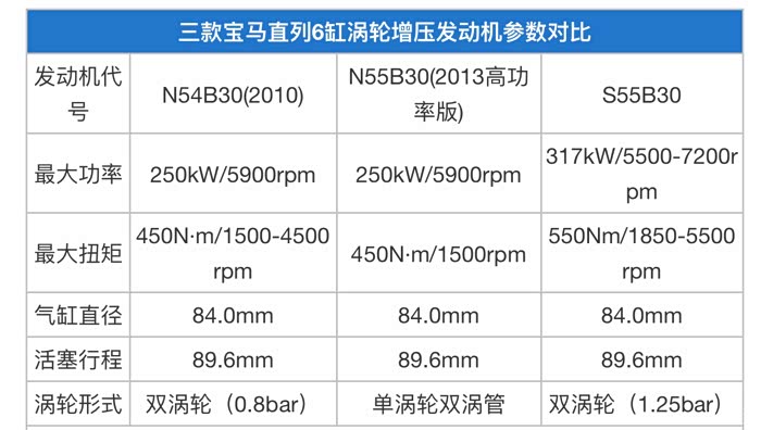

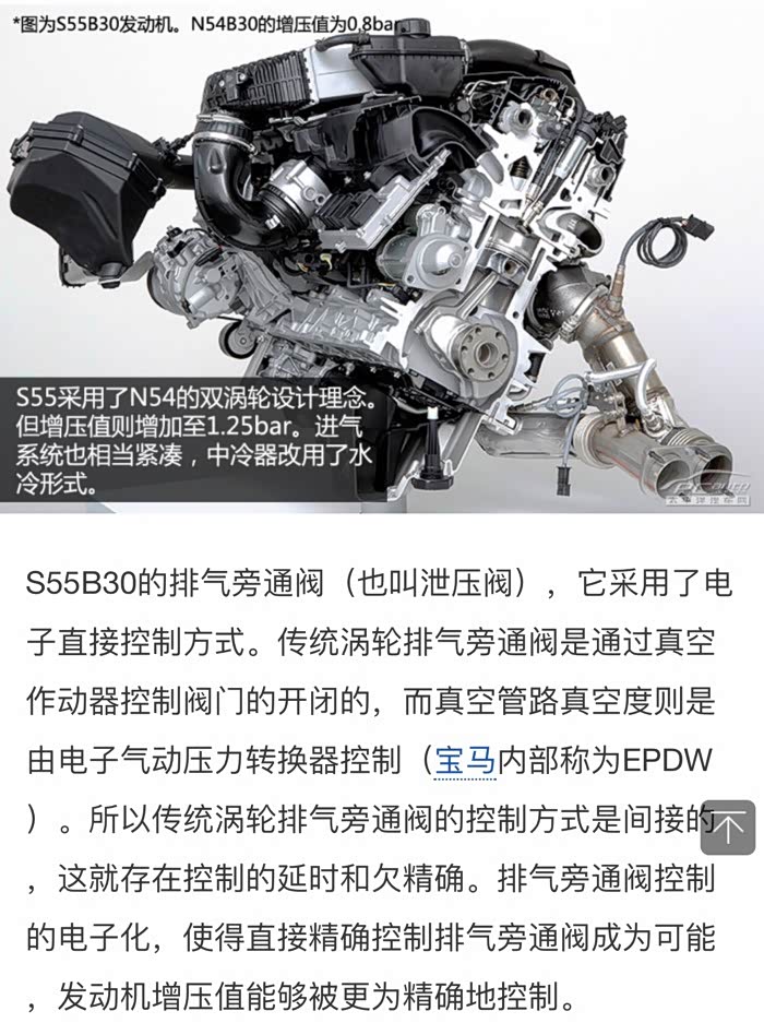

N55B30为单涡轮双涡管机器,N55标准版涡轮压力0.8bar,马力306匹,N55为宝马为普通民用宝马研发的直列6缸涡轮机器,N55的优点就是动力输出的平顺性,和良好的燃油经济性,改装极限大约在500-600匹,但在M2上的N55是宝马M部门根据普通N55进行全方位加强而来,S55B30为宝马M部门研发的双涡轮增压引擎,是宝马为M性能部门车辆研发的一款主打性能的机器,锻造活塞,锻造连杆,锻造曲轴,万转曲轴平衡,都都是偏向于运动,S55就是两个字暴躁,非常的低扭输出,和7800转极限,S55的改装潜力要远大于N55,S55极限基本在800-900匹,

N55是从N54的改造版,实际上双涡轮双涡管的N54配同不一样的进气歧管具有更直接和暴躁的动力输出,只是鱼和熊掌不可兼得,N54油耗大的吓人,N54的排放对当时愈来愈严苛的标准已经力不从心,所以宝马推出了更省油更平顺的N55。N54成为宝马最短命的一款发动机,但是在改装潜力上N54超过了同期M3使用的V8,无论扭矩还是马力上都使其处在一个尴尬的位置上,这也是当年Z4不按正常牌面推出Z4M的原因,因为Z4 3.0用的是N54,你总不可能用比N54还弱的V8吧,对了Z4S 用的发动机后来用在了1M 上
