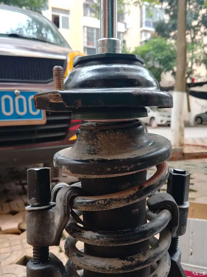

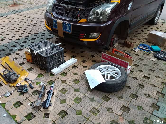

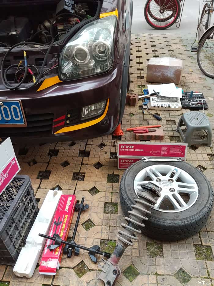

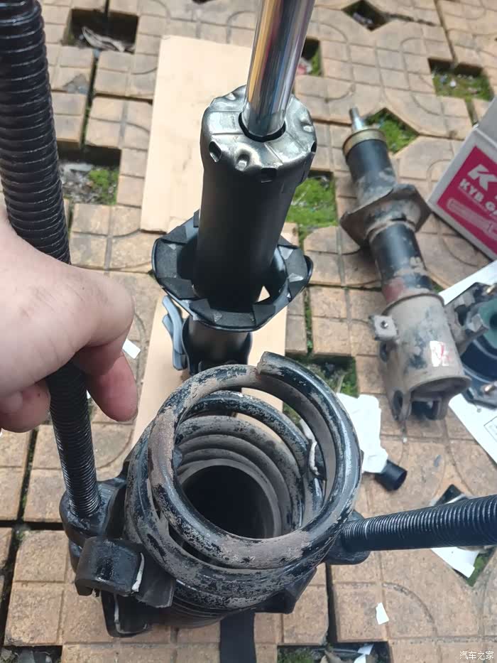

拆下来的前减一支。准备压弹簧,取出减震器。

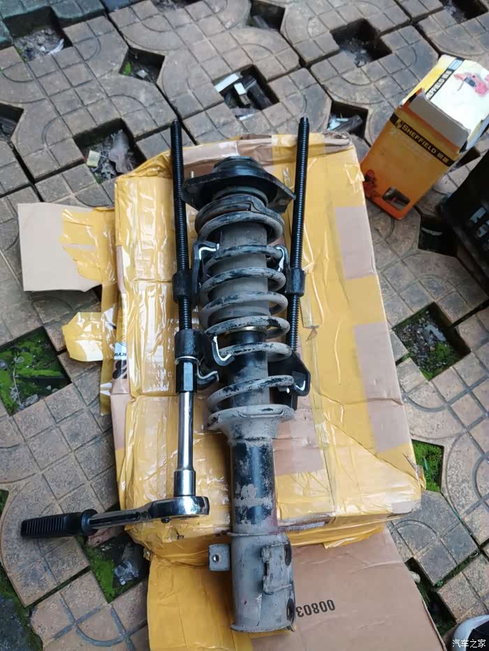

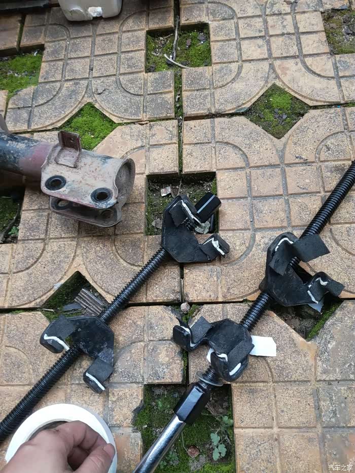

上压簧器之前,我突然担心怕硬性接触会刮伤弹簧,所以很啰嗦地贴了层薄海绵。
几个都贴上,保护嘛。爪钩的弧度并不是很贴合弹簧的,所以金属的硬性刮擦是难免的。
然后就可以压弹簧了,爪钩注意尽量钩住弹簧的两端,方便压缩。

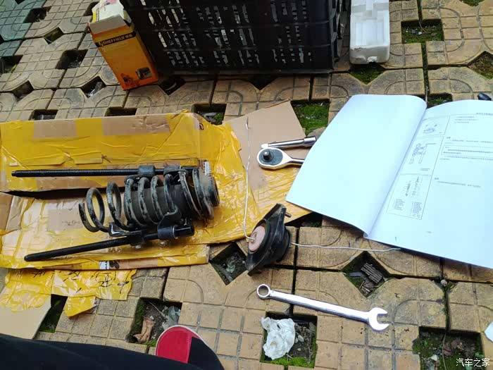

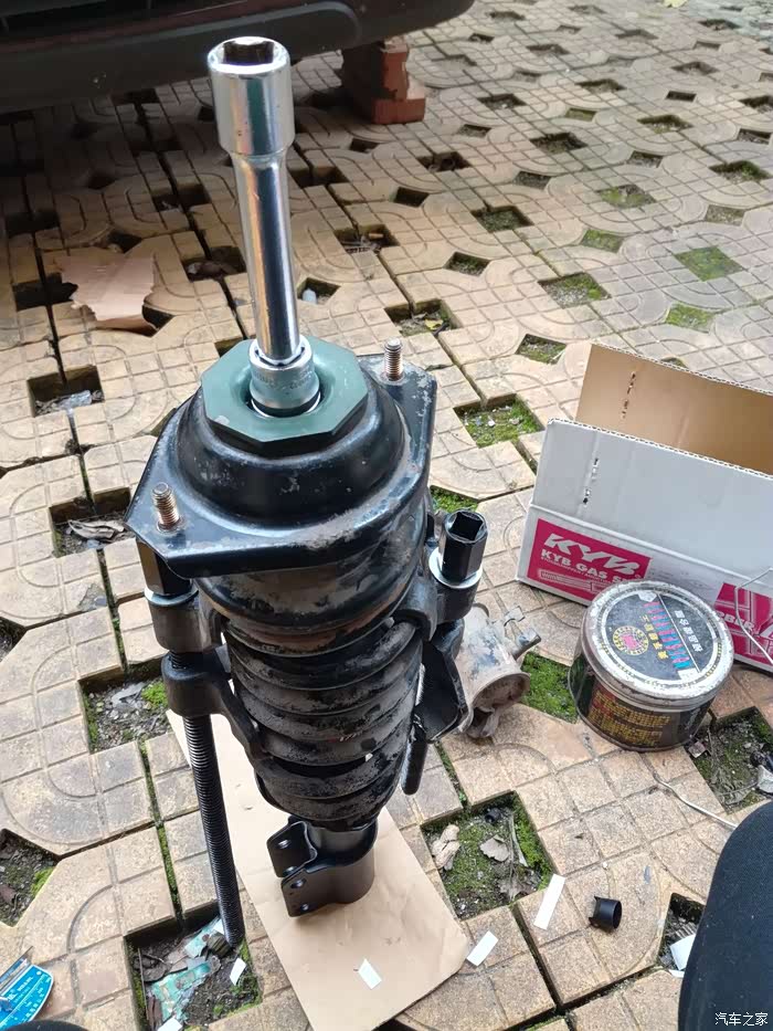

弹簧压下去之后,可以拆塔顶螺母了,19mm的套筒。拆卸过程非常困难,上集说过了,你最好有台钳、大牙钳、或者超级大开口(7cm)的扳手。而我,刚好一个都没有,没有没有没有!!  这个过程起码耗费了我2小时,四处寻求替代工具或者方法来固定,拆卸。这个塔顶螺母的紧固力矩达到了50牛米,也是非常紧的。
就是因为这个,没有大开口的扳手是无法固定,所以套筒无法就力,你们无法想象我是怎么拆的········我是装回车上死命拆的,完全凭运气,拆不下也没办法的。这是第一根减震的·····

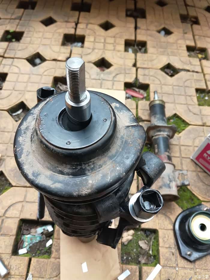

终于松了塔顶螺母,拆下了弹簧了。

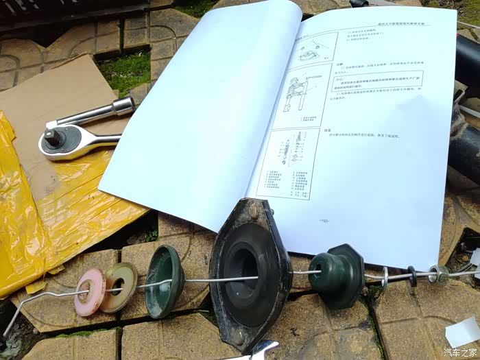

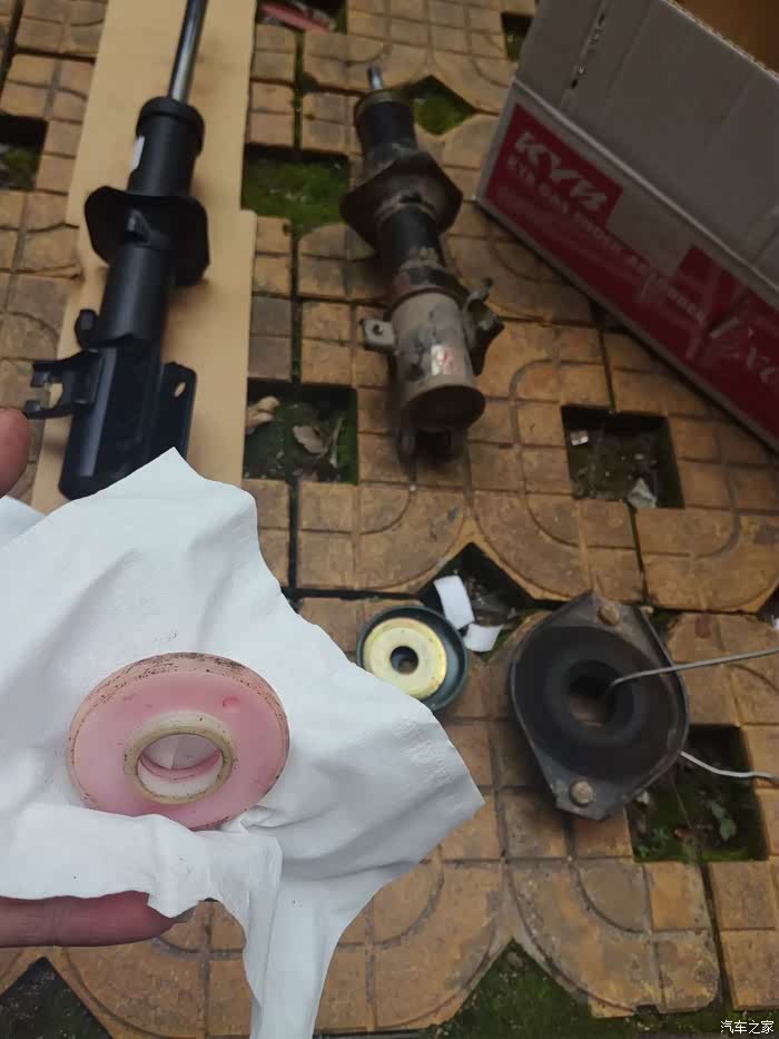

注意铁丝穿着的这堆东西,这就是松了塔顶螺母之后从弹簧上部拆卸下来的,里面有8个部件,顺序 方向 别搞反了,我也是第一次拆,不得不谨慎。
从塔顶螺母到压力轴承,有8个配件之多,要注意顺序,方向。装的时候千万别反了。我都在地上摆好了,自己注意看。这里也可以看到即将更换的KYB减震和原车减震的对比了。不急, 下面有细致的对比。

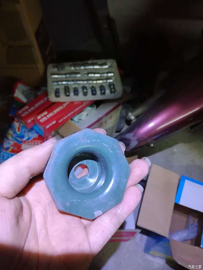

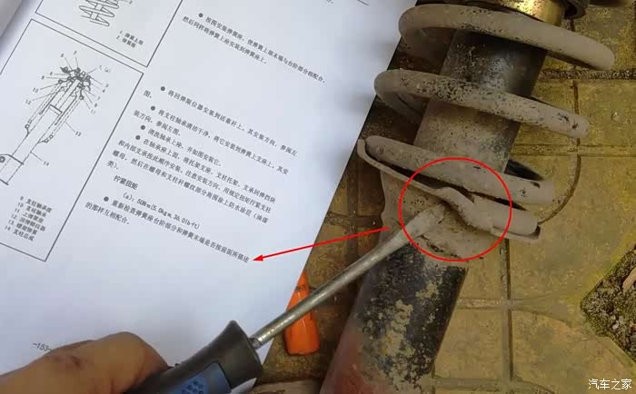

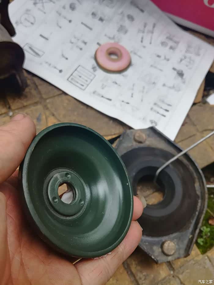

一条铁丝穿过来!!方向顺序都反不了!这样看就清楚了吧?从左往右我们理一理——压力轴承(粉红色塑料块)、压力轴承铁垫片、塔顶胶下铁碗(绿色飞碟)、一体式塔顶胶、塔顶胶上铁碗(八角绿色铁块,就是需要大扳手大管钳大台钳的,麻烦铁块)、塔顶螺母垫片、弹簧垫片、塔顶螺母。说明书我就不放大了,因为是老星的说明书,有出入的,他的分解可不止8个部件,仅供参考而已。我这帖子就是你们的说明书

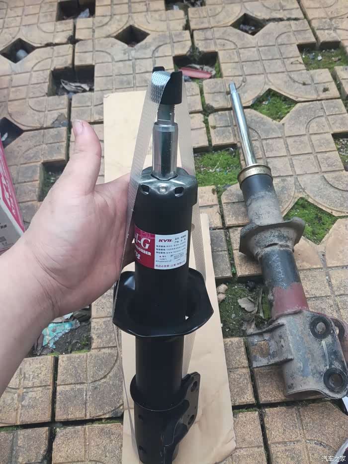

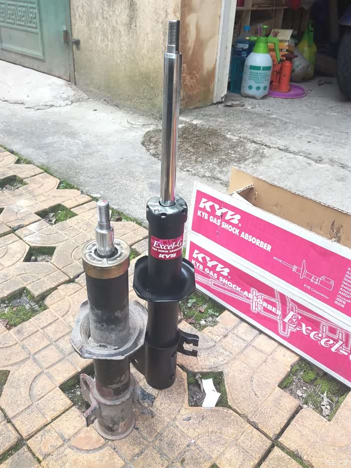

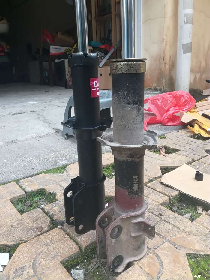

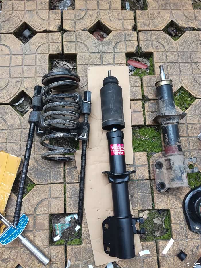

拆解完成了,我们来做个近距离的新旧对比吧。嘿嘿。拿在手里我都有点舍不得拆了。

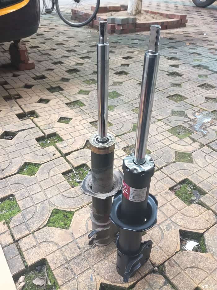

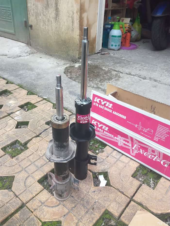

立起来,静态对比。

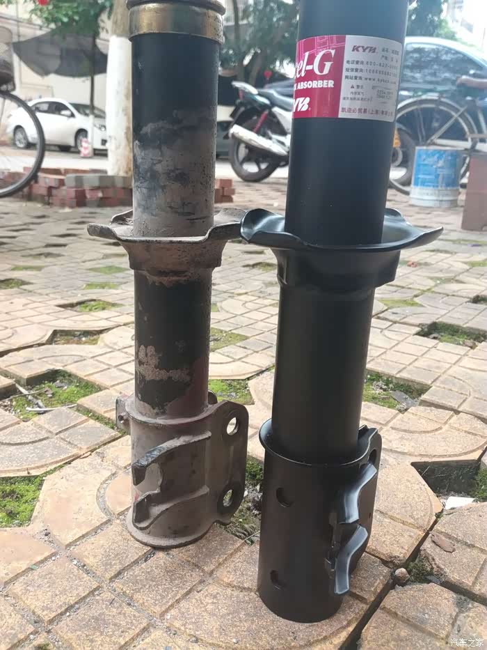

近距离看了,放在同一水平面,弹簧托盘这里,KYB比原车稍微高一点点,其实装上的话不会有什么差别。而原车的减震的下部螺丝孔这里,比KYB的有一点下沉,所以我特意把他放坑里了,要不放不平。
换个角度,明显看到  KYB缺少的车速传感器线的固定位;KYB的整体高度,比原车稍微高出不到2CM。本来想打红圈圈出来的,但是考虑到画质会下降,就不圈了,大家一边看图一边看文字吧。
为了让大家看清楚,我多个角度都有拍的,减震筒顶,KYB也比原车稍微高点。额,这个角度看原车减震的螺丝孔位就比较清楚了, 下沉一些的。至于原车减震下部的红色,那是我以前涂的油漆··········爱护吧
可惜帖子里不能跟视频,只能发静态对比的图了,要不我都想发个动态的,让大家看看新旧减震的阻尼对比情况,也就是用手压减震杆下去,2支减震的不同反馈。现在只能用图片展示咯。
用文字说明吧,原车的减震,压到什么位置,就停在什么位置。而KYB的,压到任何位置,一松手,马上回弹到顶端位置,而且速度很快, 很流畅。
    有的人说,原厂的减震这样的状况就是坏了的。对此我不做评价,鄙人才疏学浅,还不会判断一支减震的好坏,有大神懂的话,欢迎指点。在这里我只能陈述实验的过程和结果,至于到底是不是坏的,我就不知道了。
    减震的工作原理我在网上也了解过,就是提供阻尼,消除弹簧的抖动。用手压下去不回弹并不能说明什么吧,反而对弹簧的回弹还有阻尼作用呢,岂不是正确动作? 减震器的工作过程也不是简单的,应对复杂路面,不同的状态要求有不同的反馈,比如突然遇到单个凸起的障碍物,就需要减震配合弹簧快速地收起又落下,然后阻止弹簧的晃动。又或者突然遇到坑洼,需要减震配合弹簧快速支起再收缩,也再阻止弹簧的跳动。不同路况作出不同的响应,才能保持车身的平稳,我们岂能用一直手压一下,就判定一支减震的好坏呢?我觉得太武断了,所以对这个问题,我保留意见。欢迎大家探讨。当然,对KYB的期待和信心,我还是有的,要不,也就失去了更换的意义。几年的改装折腾造就了我这种刨根问底的态度,大家勿怪,我们言归正传吧。

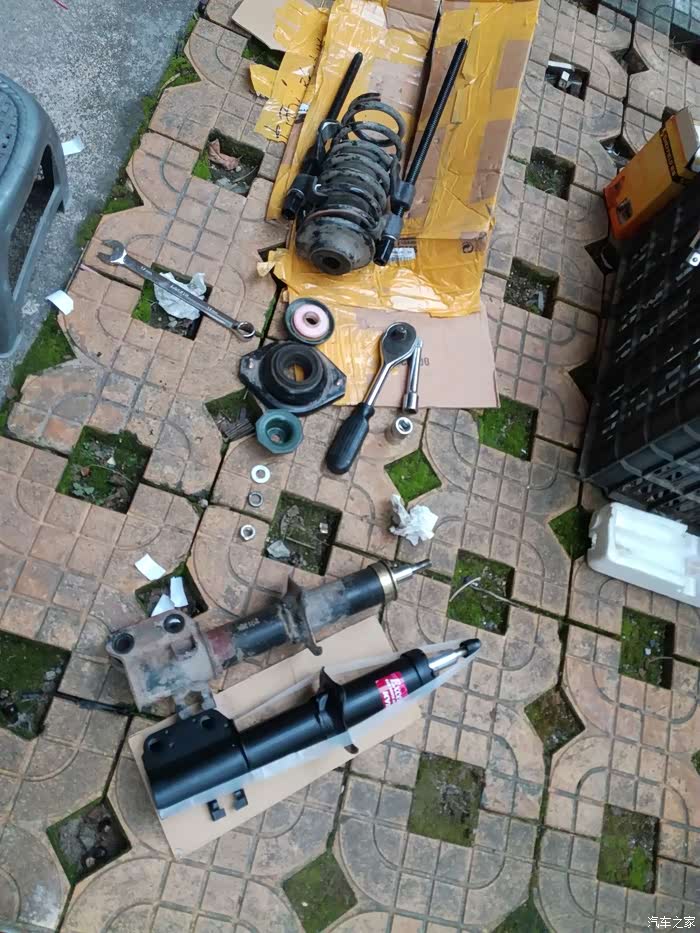

对比也对比完了,好奇之下逐个仔细观察一下这些部件,该检查的检查,该清理的清理。这个就是压力轴承,承载减震筒的旋转的。居然用塑料的,我也是觉得·····················省到这份上了?塑料轴承???
塔顶下铁碗,擦它蹭亮

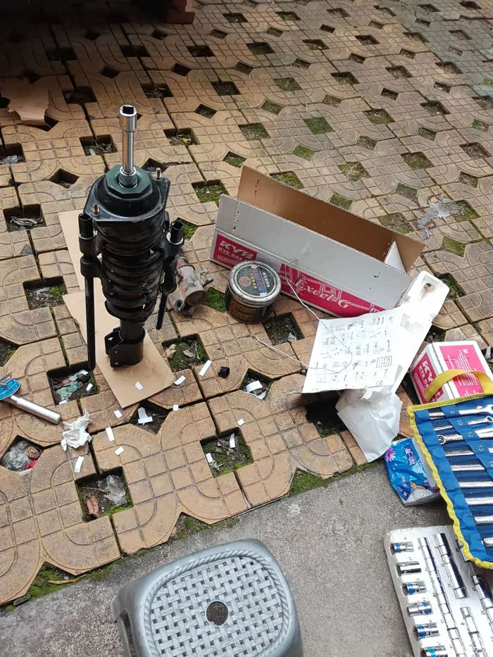

玩了这么久,是时候开工装配回去了········细心的同学有没有发现我在弹簧托盘上加了一层护垫·········我是不是很啰嗦,哈哈哈哈
取出弹簧里面的橡胶防尘护套,套入减震筒的支杆上。
将弹簧自上而下缓缓套入,直至弹簧下触到减震筒的弹簧托盘,注意不要弄伤减震筒的支杆,小心一点。其光滑完整度直接影响减震筒的密封性能。
弹簧下部与弹簧托盘的放置注意事项,这得借用一张前面的图, 看,有个台阶,弹簧根部放好到这。
放好了弹簧,把刚才那一串串东西,逐个按顺序全部装回

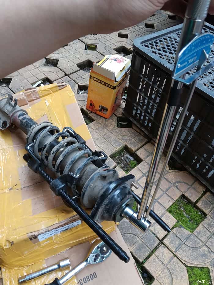

瞧,串串们放好就是这样的,如果不压弹簧,是不能拆塔顶螺母的,串串们一下就能被弹簧弹飞出来,弹簧压缩也是参考这个程度,以不顶上面这些部件为准,大概留个2~3mm的缝隙吧。等下固定好串串们,就可以放松弹簧了。

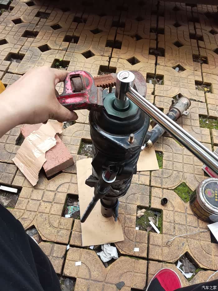

终于让我找到这么个神器啊!!!没他真不行!!!有了它!!嘿嘿我的一身牛力终于有机会发挥出来了,直接把他干上50nm!!!

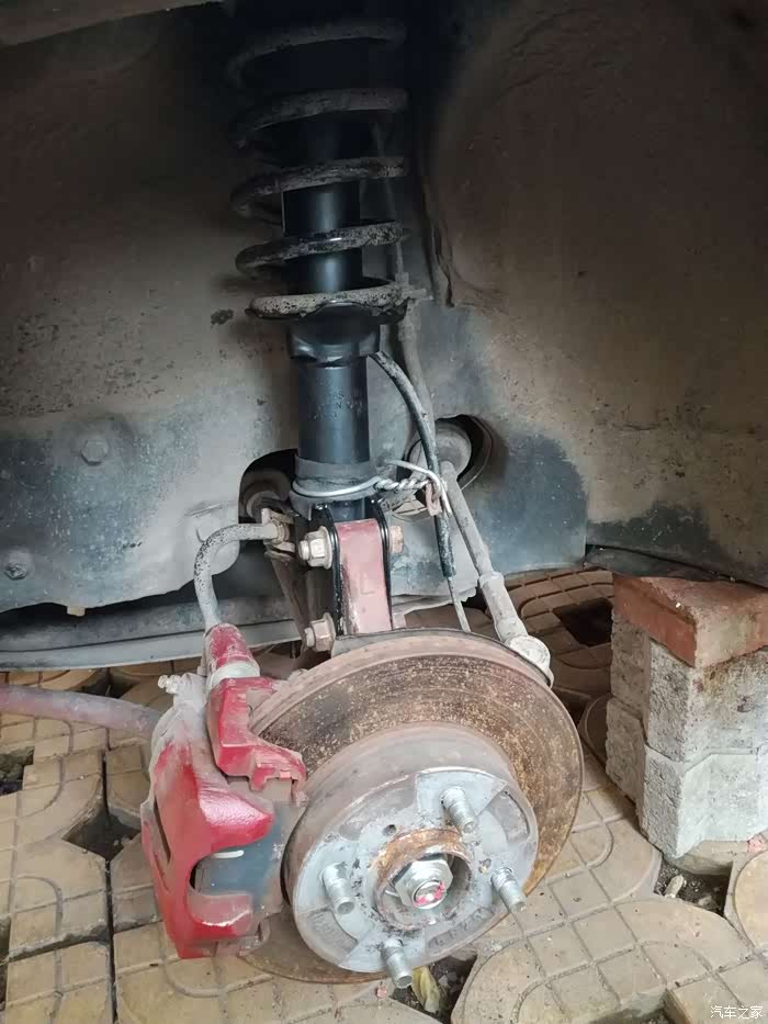

就这样,紧固好塔顶螺丝,我们的KYB减震筒的单体安装就完成了,剩下的 就是装回车上,还是那4个螺丝,简单了吧。··········额···松压簧器的事情不用我说了吧
说时迟那时也迟········内心狂喜,原来怎么拆的就怎么装,就4个螺丝而已··········我直接就没拍照了,啪一声,装好了

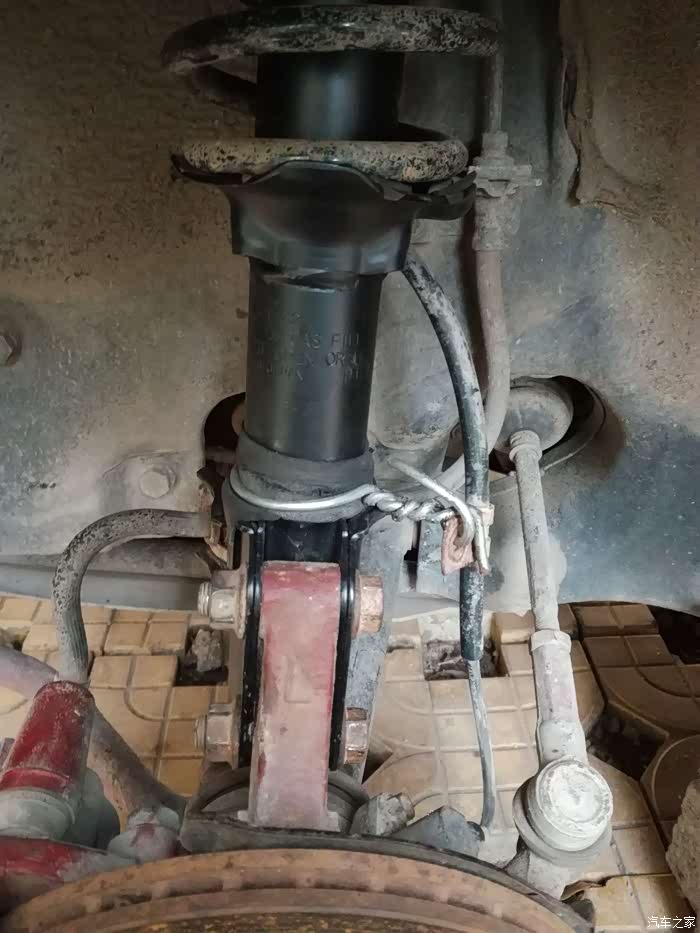

看清细节了么呐,我国劳动人民的创造力是不是很牛X·····,不就一个固定位嘛···,铁丝一扭不完了嘛,还这啊那的··········要什么专用减震筒啊···多花200呢···我才不呢!!2条铁丝值200么。你们可别学我,这个方案是有弊端的,我回头还得改良······,这车我是认定了——开到老,改到老,没有止境。

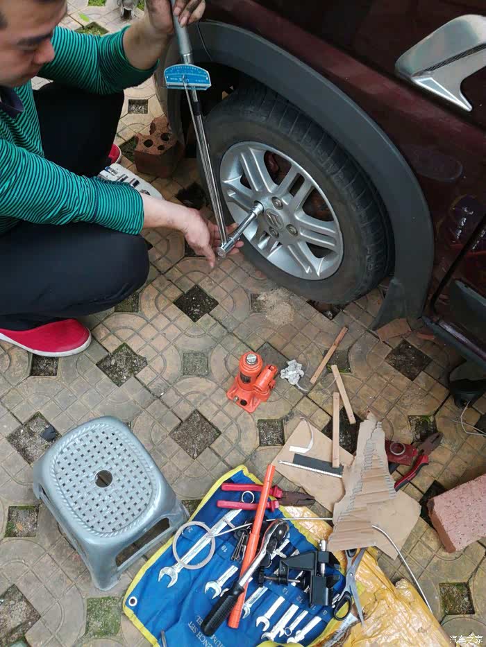

OK搞定了!!夜幕降临,我的车头拉花又散发出耀眼的装X光芒了。搞了2天,完成1支减震 的更换          不要嫌我慢,慢工出细活嘛,不慢怎么留下这么详尽的图文教程?我还是完全单人操作,单人拍摄,而且还是第一次做的呢
