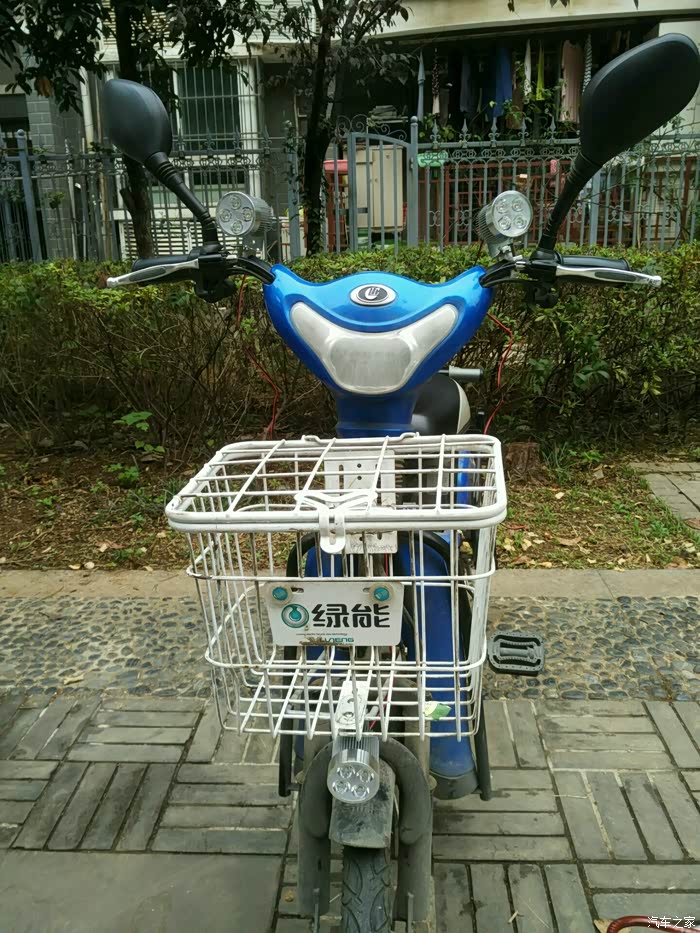

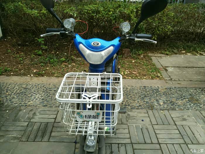

这就是我的小毛驴,它的主要任务就是每天载我上下班,兼顾在社区里生活所需,用的还是很苦的。今年武汉内涝,还泡了水,换了个控制器就好了。前面这个头灯跟没有一样。

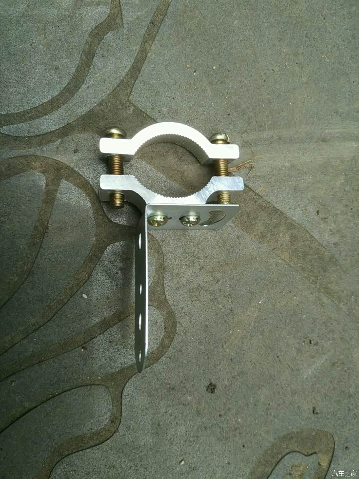

然后把底座和吕夹组合起来
就是这样

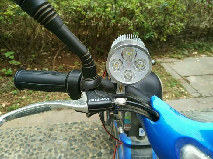

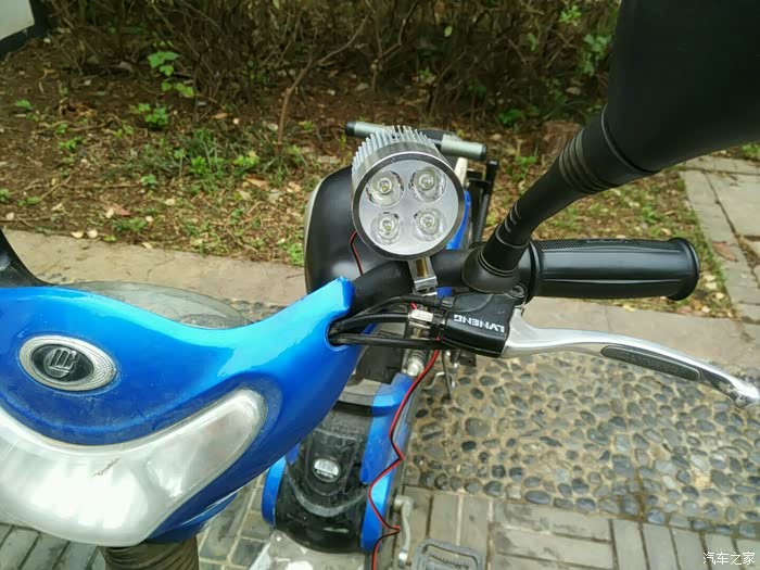

在把灯体装回底座后,把铝夹卡在车把上
正面照一张

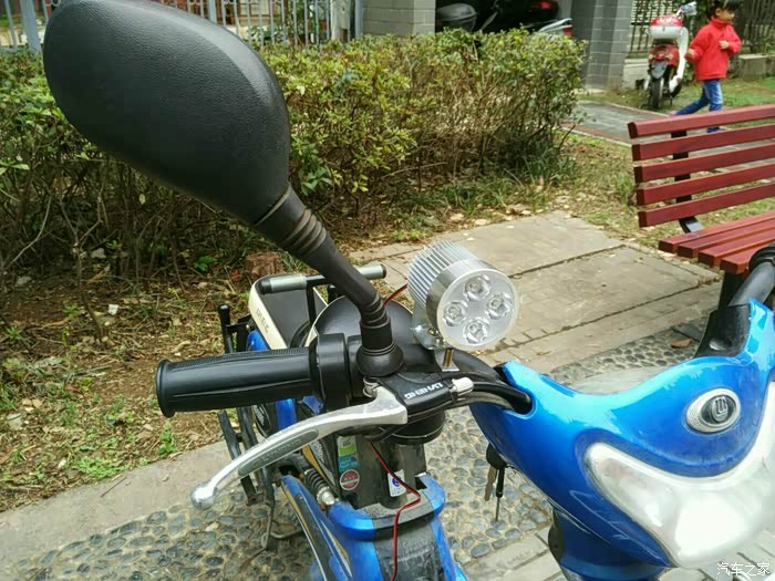

另一侧也同样安装
两边安装完后就是这样

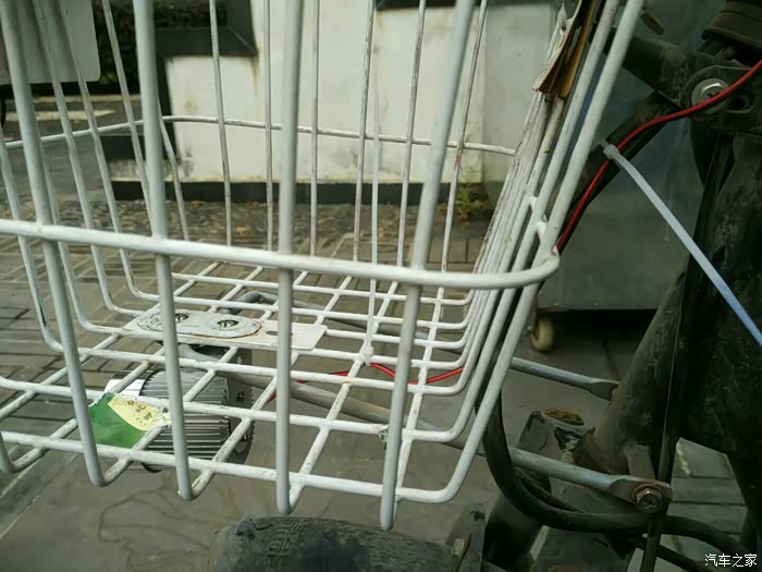

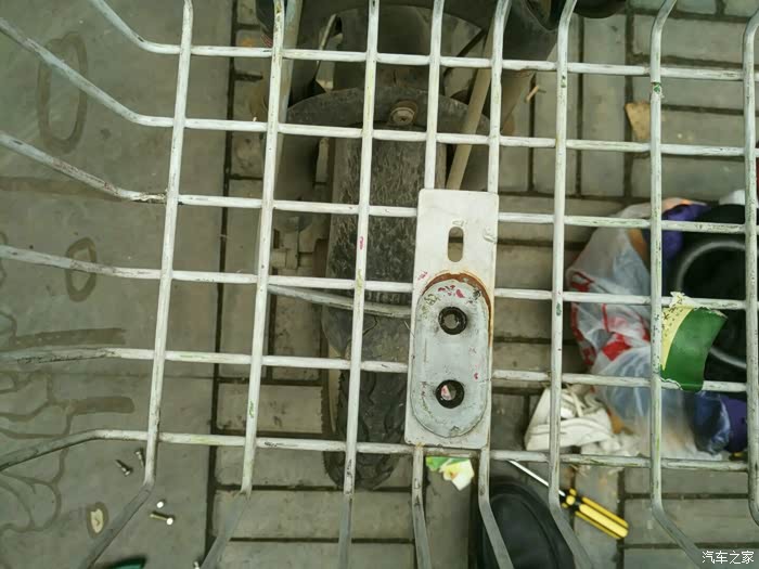

然后安装第三个等,车篮底部自带安装孔,不需要铝夹,直接用安装螺钉把灯体和底座安装上去就行
三盏灯都安置好后就是这个样子

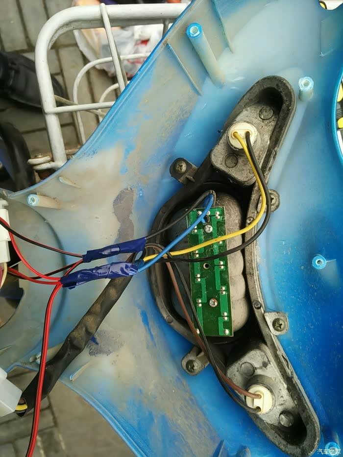

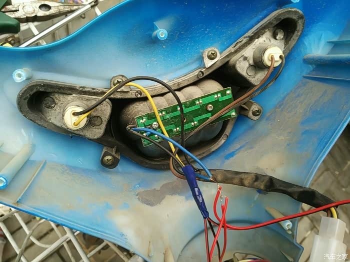

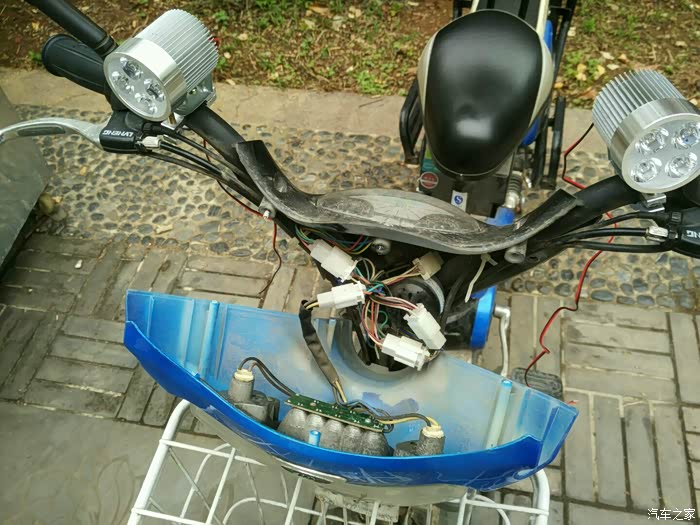

开始接线,首先卸开头灯罩

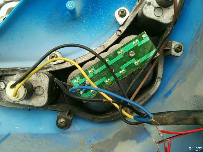

里面就是一个集成电路板和电线,很简单。找到大灯电线,蓝色和黄色两根,连接之前试了一下,蓝线接红色灯线,黄线接黑色灯线
从中间剥开蓝线
把三个灯的红线都接上来后,再剥开黑线
打开开关试验一下,全亮。
这就科室包扎了
全部包扎完毕
再装回头灯罩,基本完工

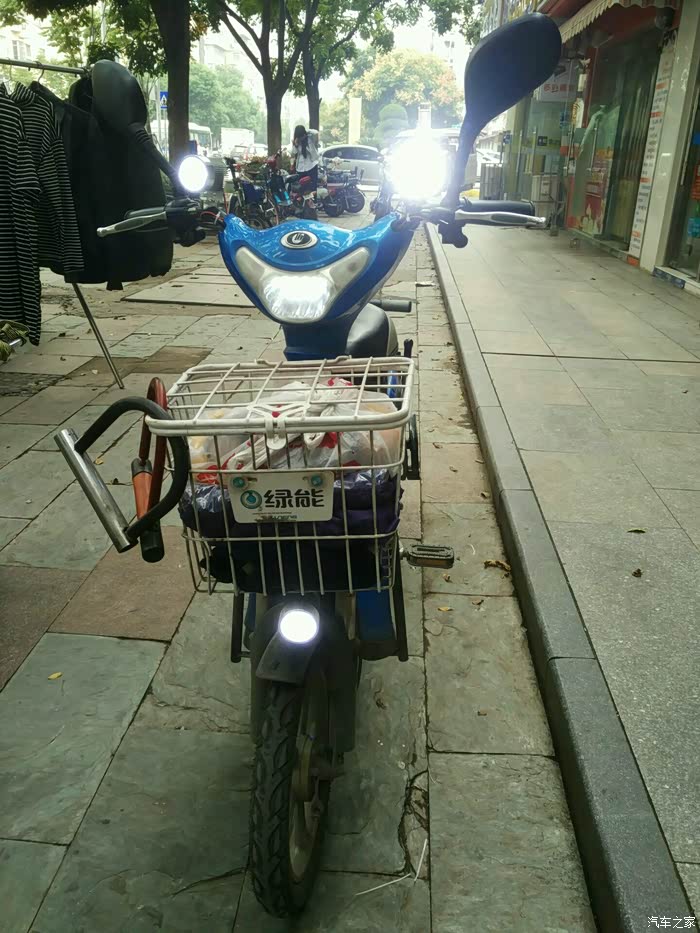

完工!

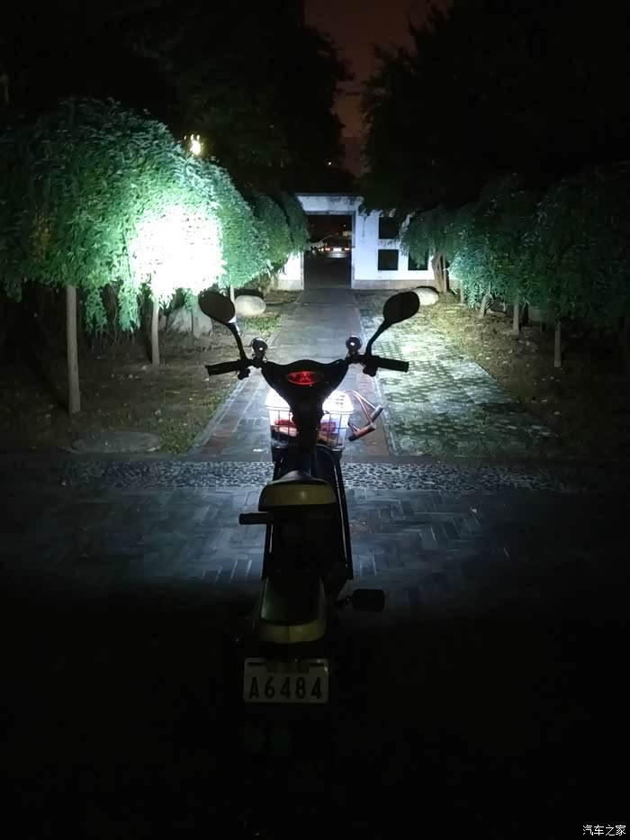

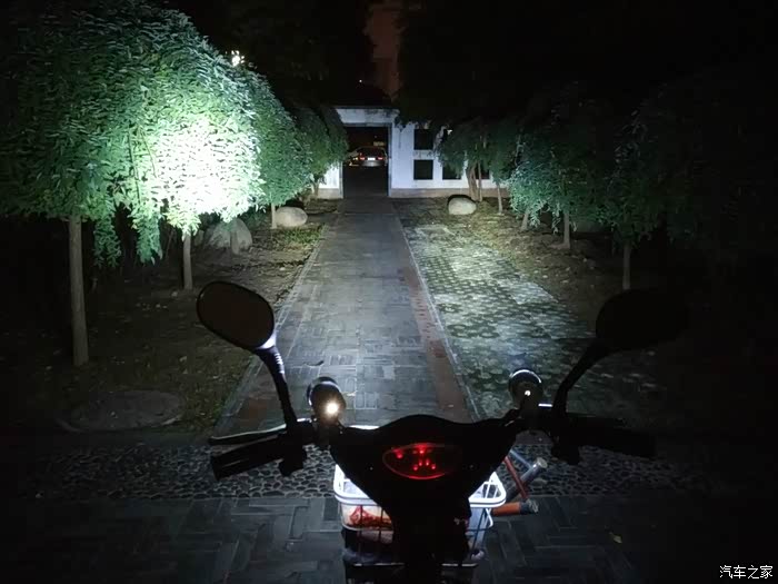

到了晚上看看效果。

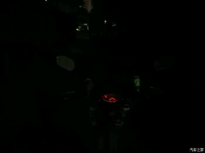

这是没开灯时的效果,一片漆黑!

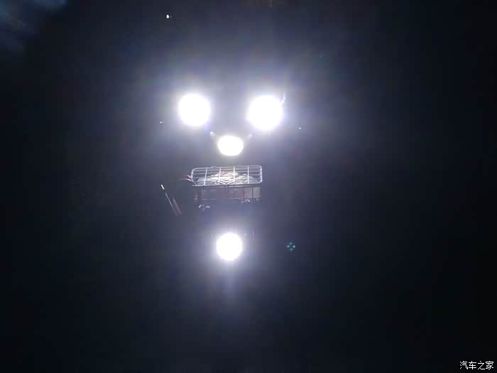

灯一开,立刻不一样,而且还很聚光
正面来一张,够亮
确实很不错哦!
