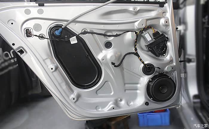

第一四门隔音,隔音本身没大改善,高端车门本身就有已经形成音箱了(比如奥迪A6),但低端车就是防水的塑料膜,无法形成音箱箱体,用隔音板来堵漏形成喇叭必要的工作环境,这一步是所有的基础,改完无论喇叭好坏都有改善,减少声短路现象(就像没有箱体的喇叭和有箱体喇叭的区别),改善了基础的声学环境。

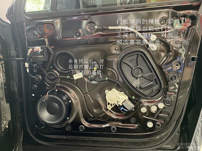

大众的很多车型自带门板密封模板,能够让两层门板之间形成箱体。
这个也是大众的一款车型,具备中音的预留位。

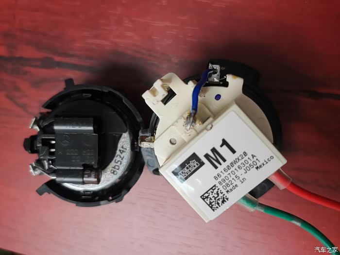

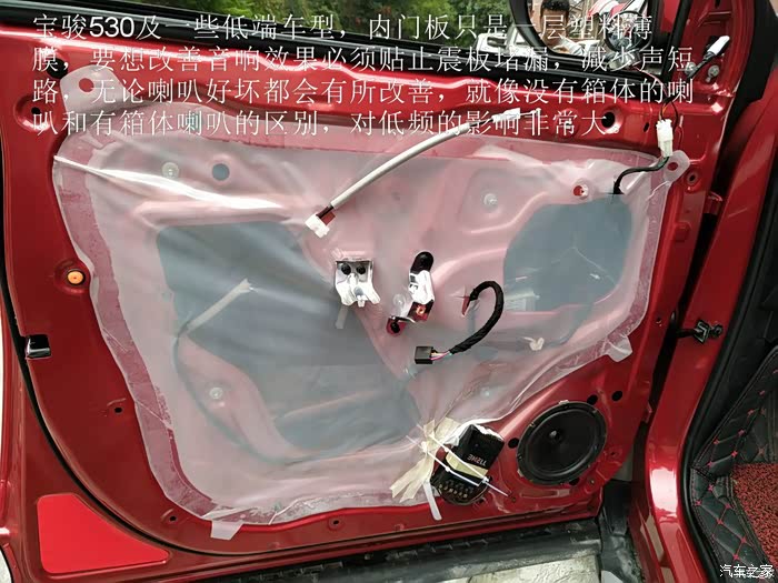

宝骏530及一些低端车型里面都是这种防雨塑料膜,会产生明显的声短路现象,低频减少不厚不实

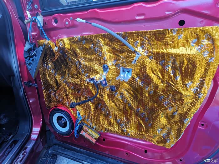

我的宝骏530贴的双层止震板,形成音箱箱体。

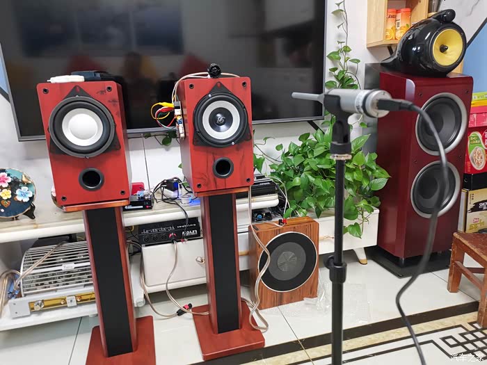

同一功放同一箱体,不同喇叭的测试结果,黄线的喇叭无论从低频还是高频都平直的多,盲听测试也非常明显的优势。

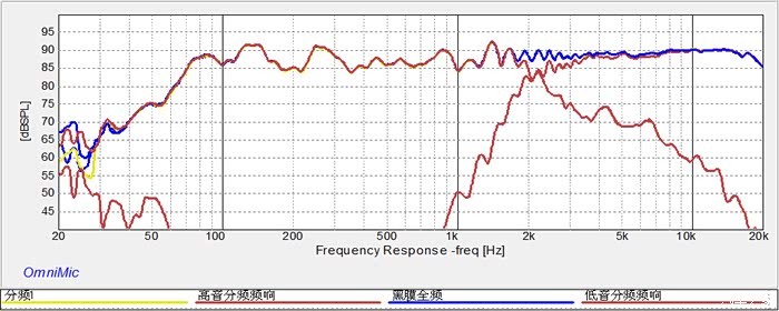

用原来高音自带的4.7UF测试的分频结果。
用测试制作调整出来的分频器测试结果

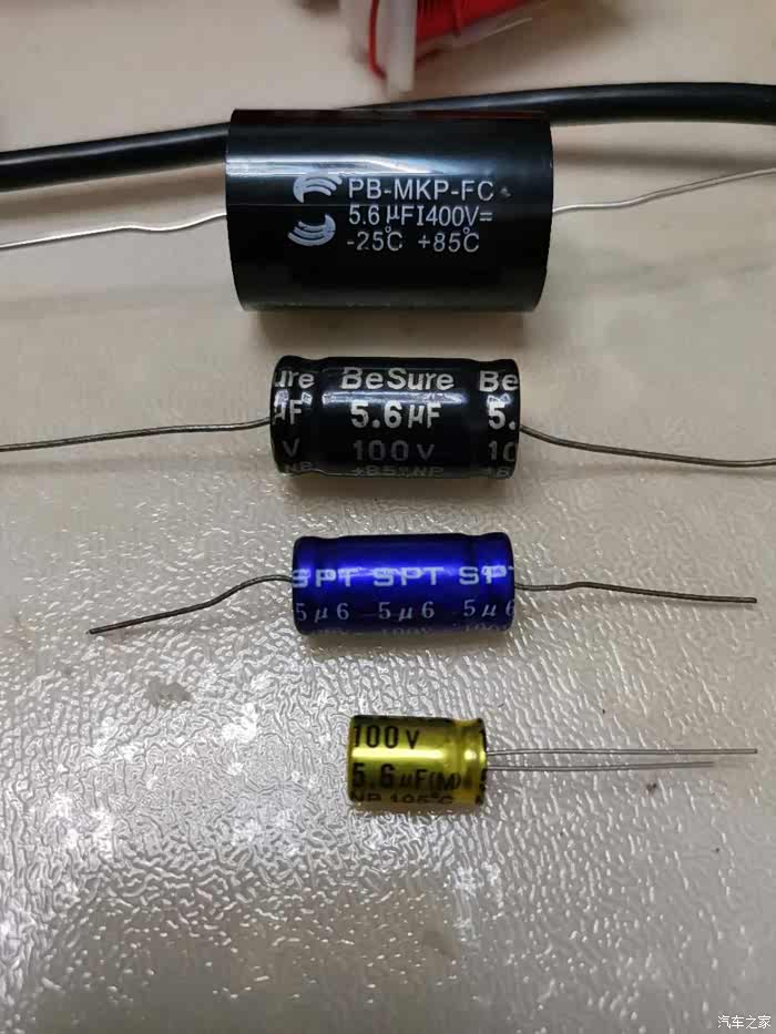

第四,发烧元件的使用要适当,比如现在所有的简单分频的高音都是电解,原因在于一般高音灵敏度都高于低音喇叭的灵敏度,并且人对高频比较敏感,过多的高频会显得毛刺多,小音量下不明显,大响度下,高频刺耳。适当换电解电容更容易平衡高低频的灵敏度差异。

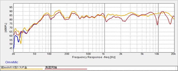

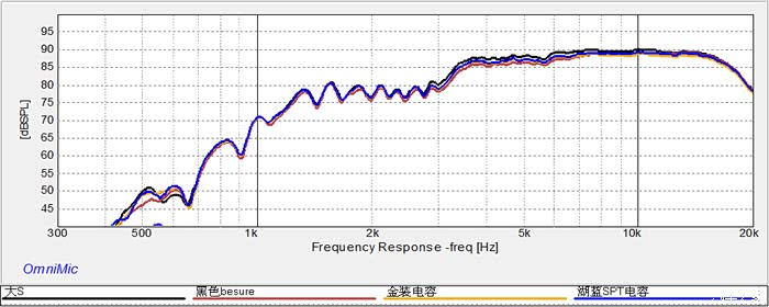

同容量不同电容的比较,配套测试结果显示,不是越贵越好,而是能够平衡才是最好的。

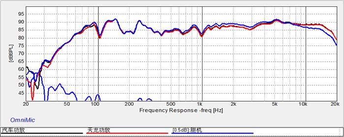

第五,功放,经过测试各种功放的频响结构不同,电子管和场效应管功放对4k以下的频率比三级管的多,如果从曲线来说,三极管更平直,但听感上声音薄,不厚不实声音散,反而电子管失真大,但人却喜欢听。所以从某种意义上来说,符合人听感的声音比物理平直更重要,毕竟录制的东西是给人听的不是给机器。
而功放来说不到万不得已不建议外置功放,无论从行车安全还是电路结构,最好就是原车的车机进行改进,只需更换功放的模块即可,无论功率还是音色都会有质的提升。
三种不同类型的功放比较,频响结构不同。

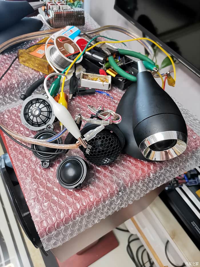

各种高音头测试,只为了解他们的性能。

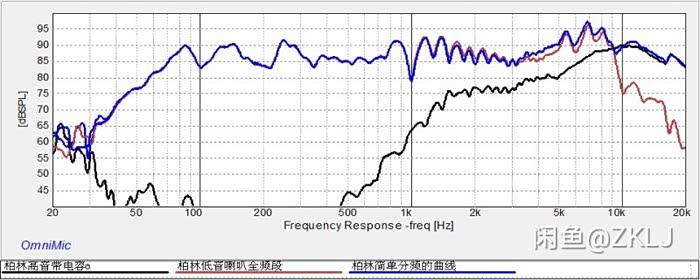

比较火的柏林和马克高音

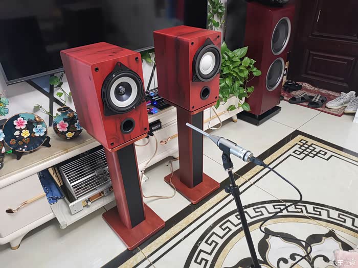

比较低频喇叭
各种工具及测试
