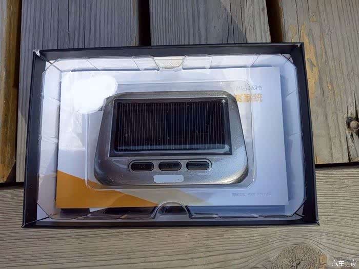

打开盒子

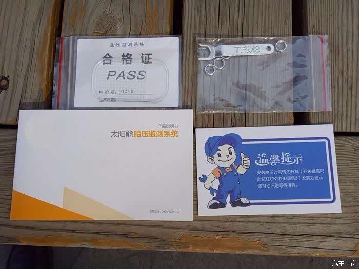

防盗螺母和扳手
合格证和防滑垫
产品保修卡

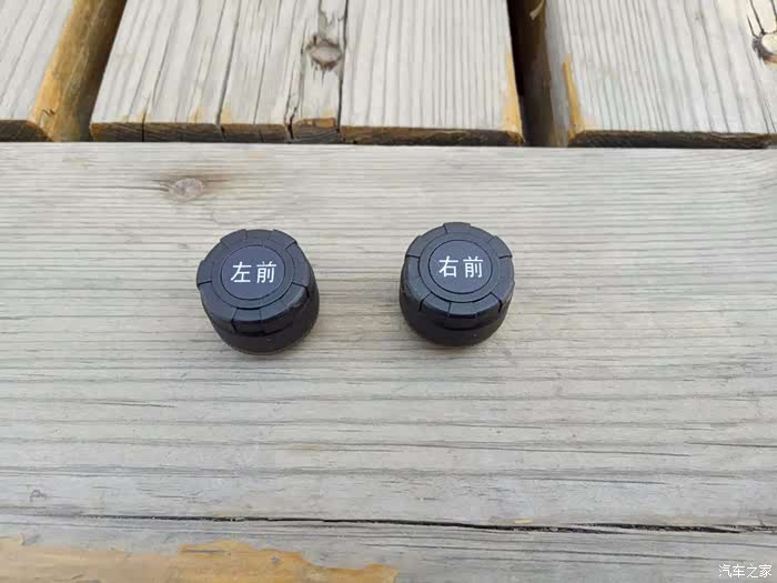

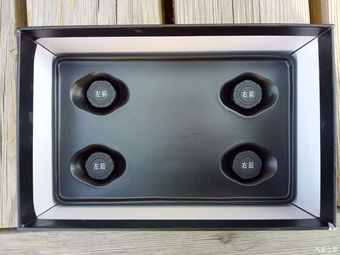

四个外置胎压传感器,原谅我强迫症,摆了好久才把四个传感器的文字对齐

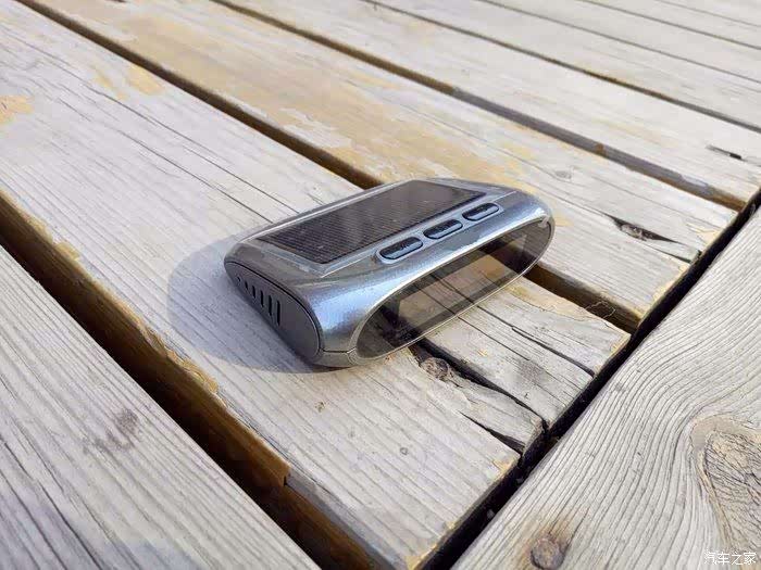

主机,正上方的太阳能充电板,三个按键从左到右依次为“OK、SET、返回”
45度正面观,侧面和后面都有散热孔

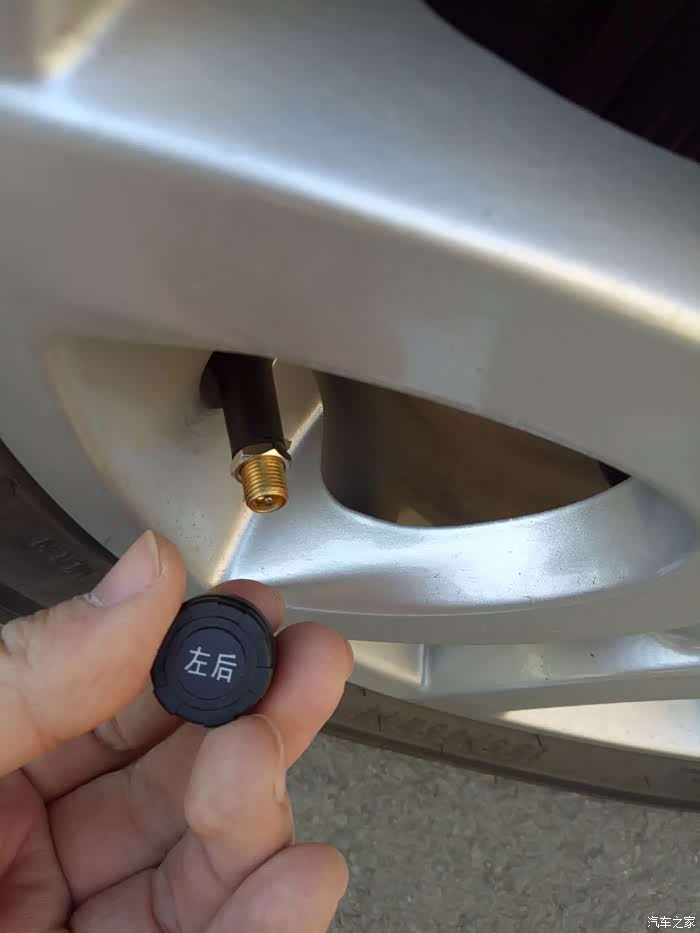

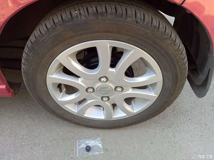

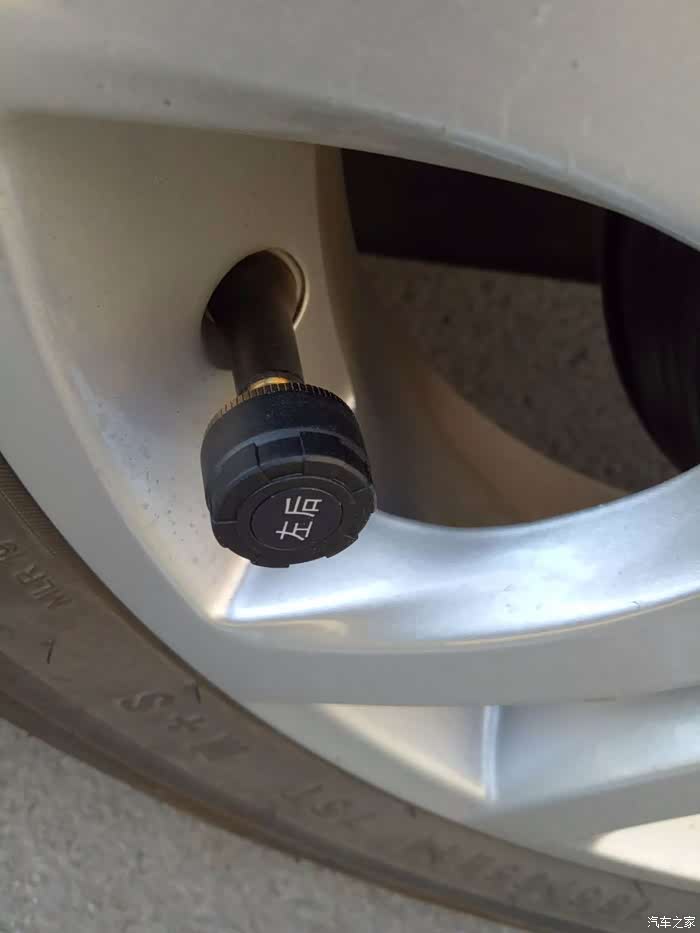

先从左后轮开始

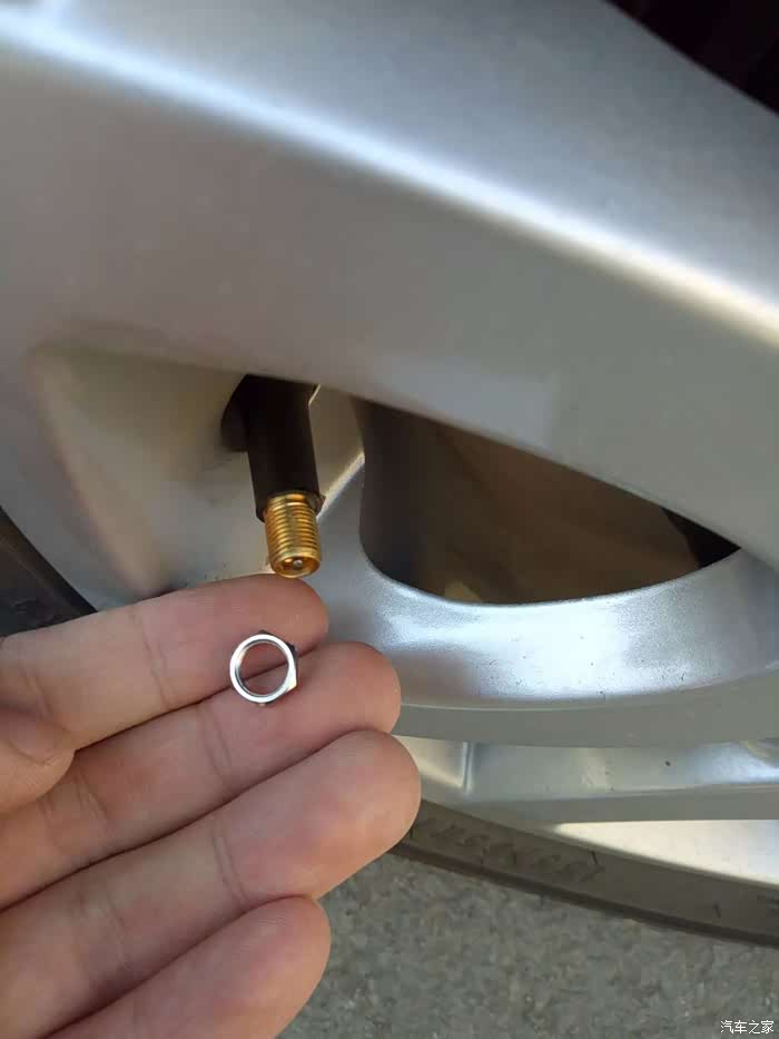

拧掉原来的气嘴帽

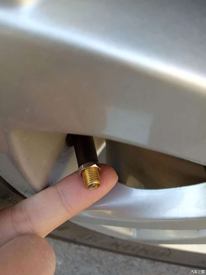

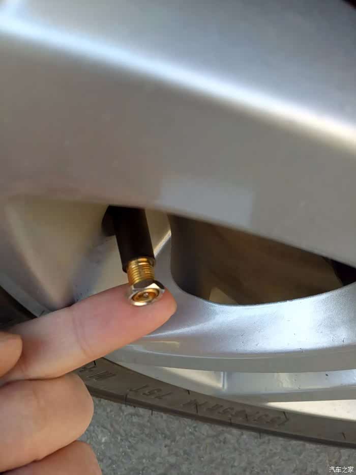

这是防盗螺母,先拧上它
旋转拧入
尽可能的拧到里面,这样给装外置传感器腾出更多的丝

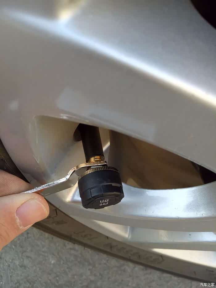

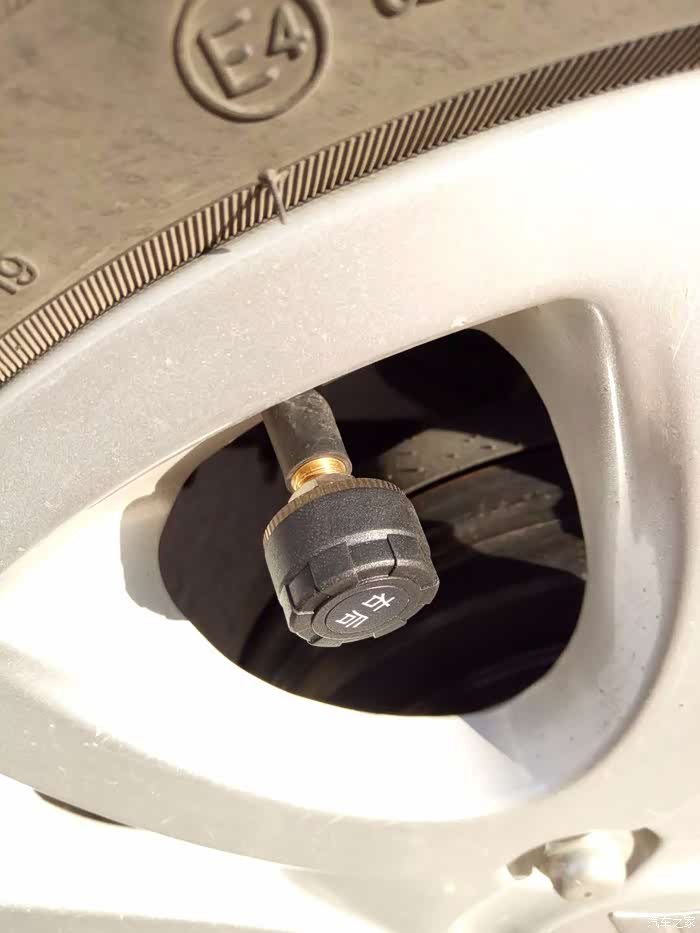

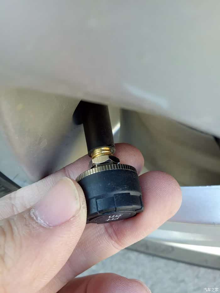

准备拧上传感器
把外置传感器拧紧,注意传感器外侧是塑料的盖子,容易拧坏,最好拧靠里面的金属部分
里面是防盗螺母、外面是传感器
把外面的传感器手动拧到最紧后,把里面的防盗螺母往外旋转
然后一只手拧外面的传感器,另一只手用扳手反向旋转防盗螺母,让它们两个尽可能的反向拧紧,我的右手在拍照,所以只是摆拍了下

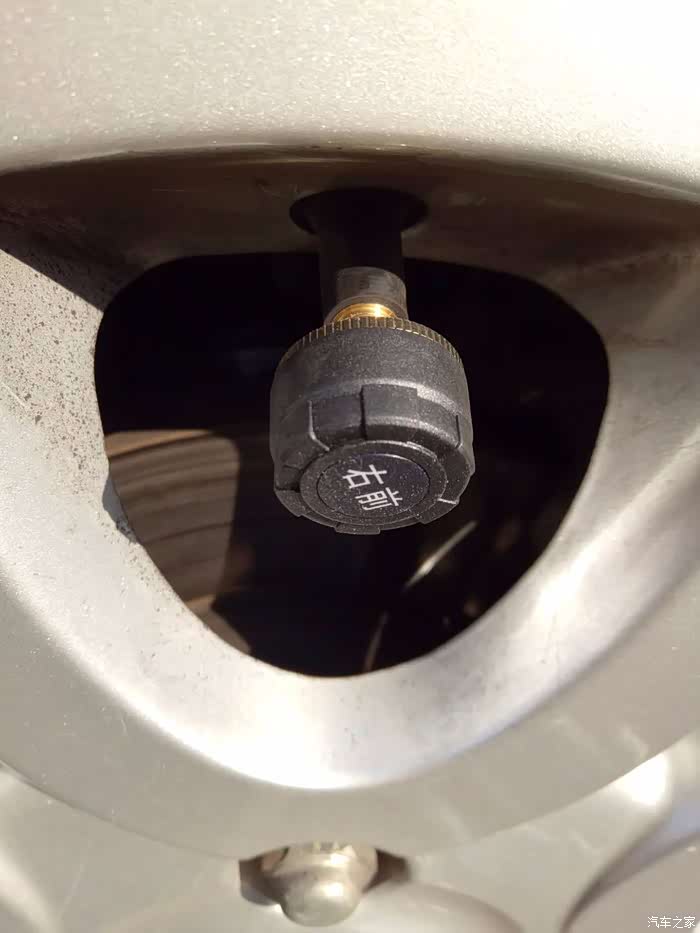

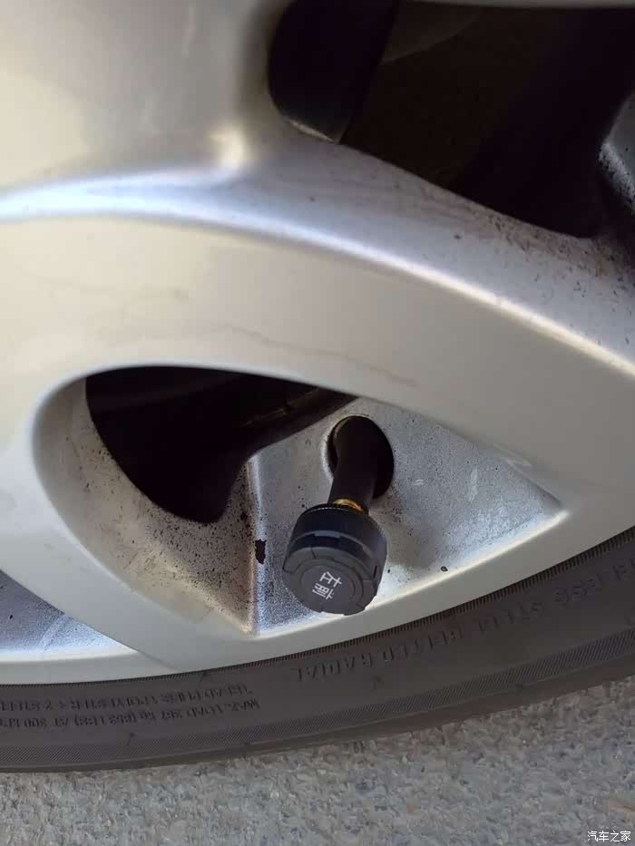

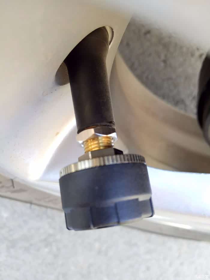

装好的样子,一定把二者反向拧紧,防止被盗或高速甩飞。

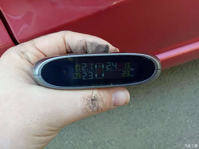

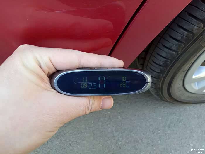

这时左后的胎压显示在主机屏幕上,温度9℃,胎压2.3bar

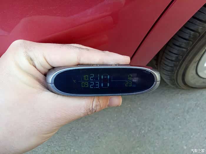

然后相同的方法安装左前轮传感器
左前轮胎压2.1bar,温度10℃

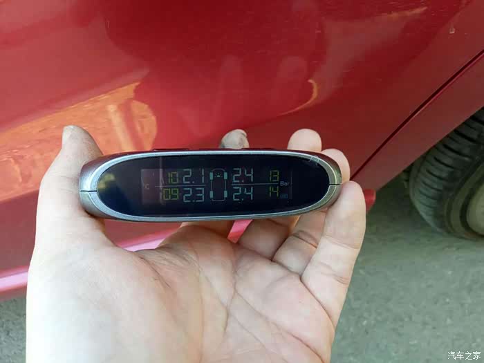

安装右前轮传感器
右前轮胎压2.4bar,温度13℃,太阳照射了一段时间,温度稍高点
这个小扳手还可以清除轮胎的石子
安装右后轮传感器
显示右后轮胎压2.4bar,温度14℃,也是因为太阳照射车的右侧,所以右边两个轮胎温度高点,还是挺敏感的

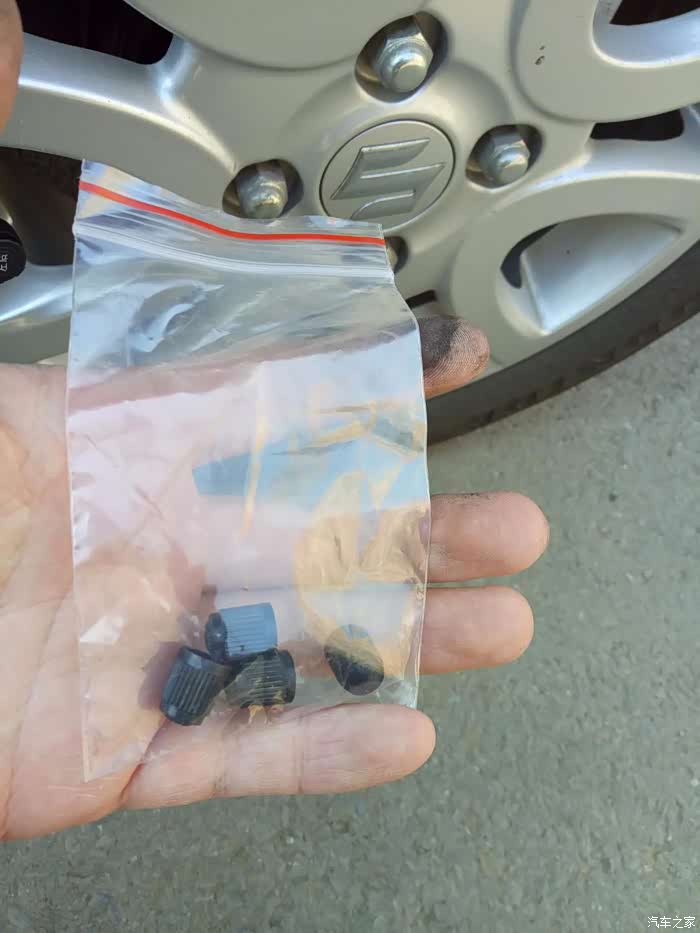

拆下来的原车气嘴帽

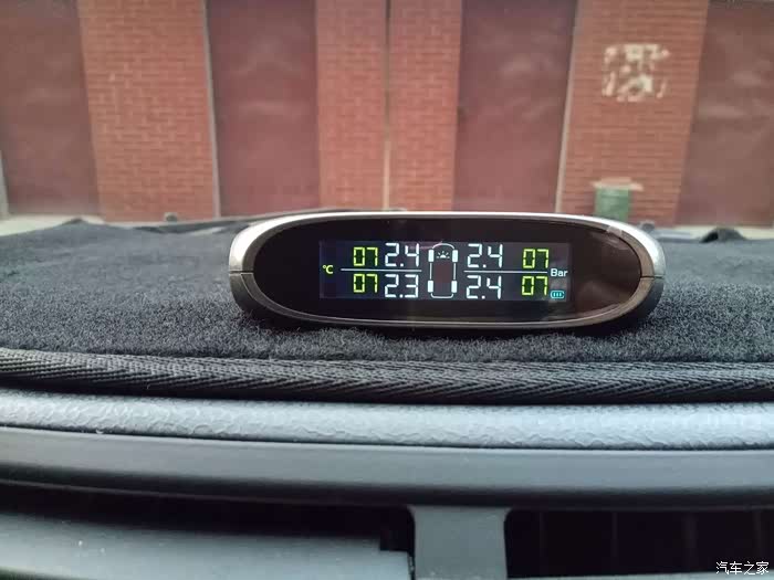

充气后的胎压和温度,温度为7℃时的胎压

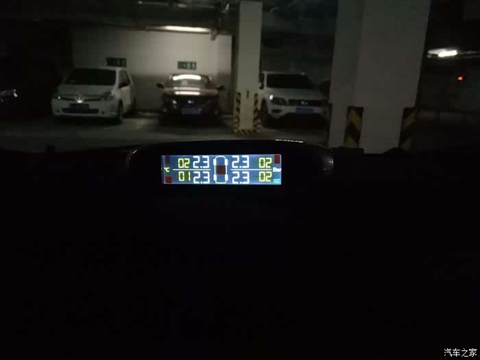

晚上温度为2℃时的胎压,温度越低,气压就低了,热胀冷缩的原因

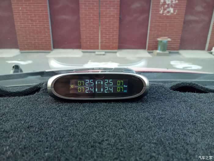

临时摆放在中控台最前方,防晒垫的一个孔里

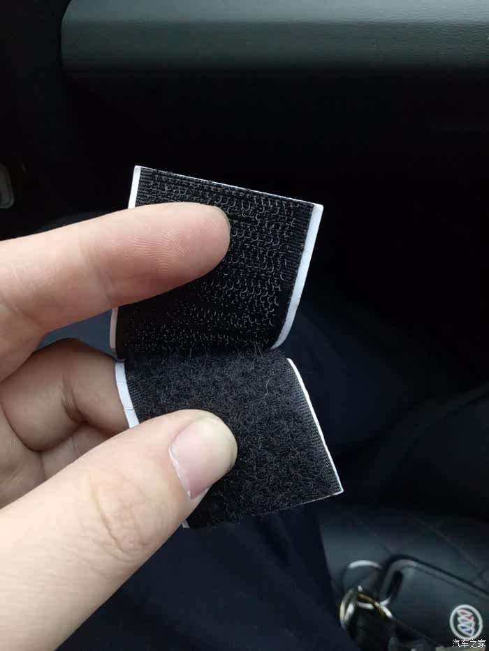

感觉那样放置没有固定,不够安全,所以找来了魔术贴,忘了是买什么车品时的赠品了
魔术贴贴在底面,大小正合适
然后粘在防晒垫上,相当结实

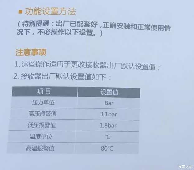

这是胎压监测的报警阈值:胎压超过3.1或低于1.8,温度高于80℃时报警,这是默认的,也可以调节,我没有调

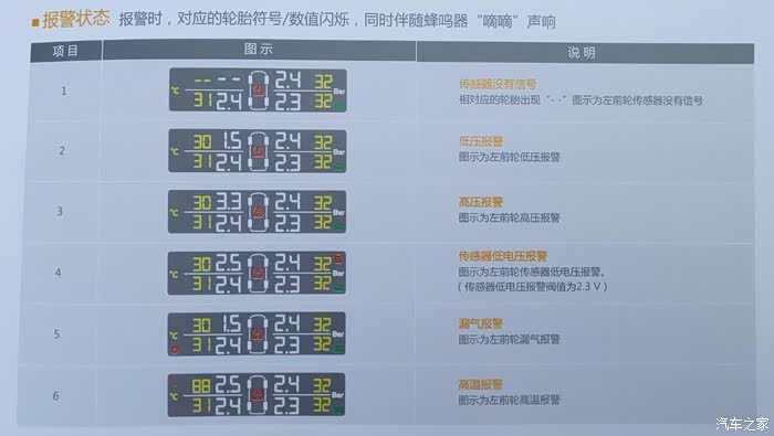

这是各种报警状态的说明

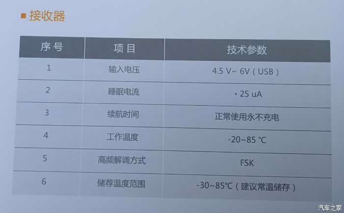

主机的各项参数,因为是太阳能的,所以写着正常使用永不充电

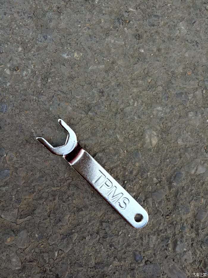

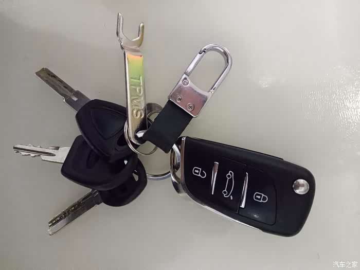

这是防盗螺母的扳手,要随车携带,因为给轮胎充气时,要拧下外置传感器。
所以把放倒螺母的扳手和钥匙放在了一起,顺便晒一下提车时自己网购的折叠钥匙,88大洋,卖家根据照片开齿,到货自己匹配,很简单
