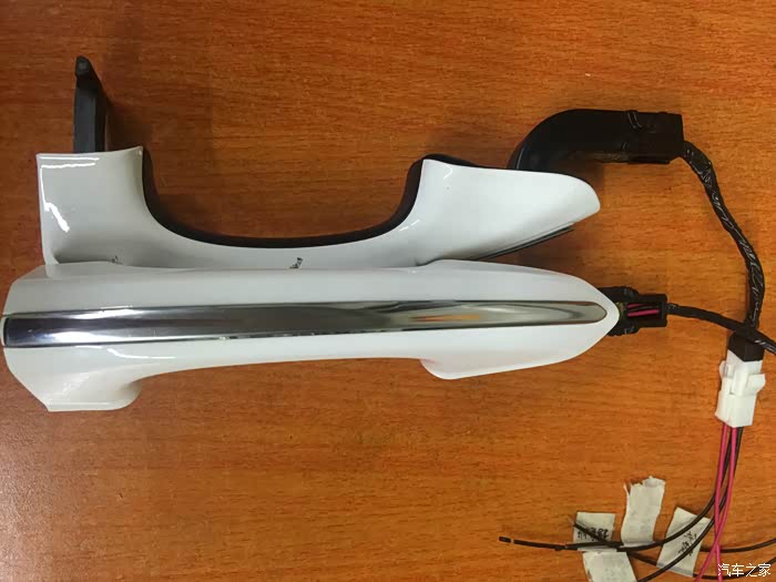

新蒙迪欧触摸门把手目前是国内一些一键启动厂家都不愿意去开发的一个项目,技术难度大成本高,安装复杂售后问题多。但是我个人对触摸门把手还是存在一种情结,非常荣幸受车友的追捧要求我研究一下触摸门把手,今天特地把新蒙迪欧自制触摸门把手测试版与大家分享,改装大师们请少拍砖,我只是业余的。经过大半个月的各种天气状况下测试,目前小雨和中雨天都不会出现触摸自动感应的问题出现,大雨天没有遇到过所以没有准确的意见可以分享,不想误导。其实对于1.5时尚版的车友这个触摸门把手后期改装成本低,不用换新的门把手直接可以使用原车门把手,改好以后如果想贴电镀的不锈钢亮条就直接贴上功能一点也没有影响,我个人还是喜欢高配的那种门碗拉手有一个高配的预留口关锁直接按那个孔就可以了,方便好找。我在门把手上把原车的关闭所有窗户功能合并到门把手上,只要关锁以后再按住触摸门把手关锁3秒就可以实现关闭整车门窗,也可以按关锁的时候不松手3秒。个人感觉总体来说还可以,毕竟小成本大功能**者的最爱。。。。下面简单发一些图片这个是我福建的一个车友阿弟要求我帮他做得与大家分享。。。。

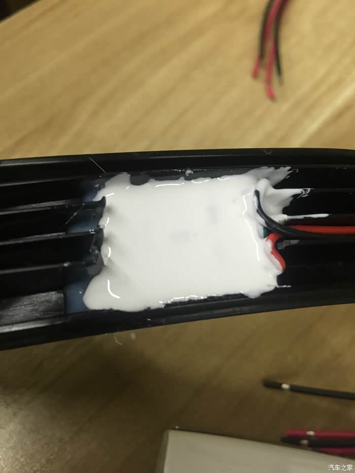

在做这个触摸门把手的时候千万记住防水工作一定要做到位这个千万不能马虎。

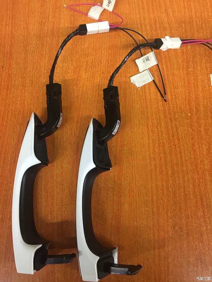

后续改装的话想把对接插头整合到这位置里面这样服帖好看,后续更换也会方便一点,这个还算好的我自己的还是直接拉线出来的还没有对接插头。
这个是成品外观来看不错。。。。。
福建车友阿弟寄给我的时候他已经贴了镀锌亮条

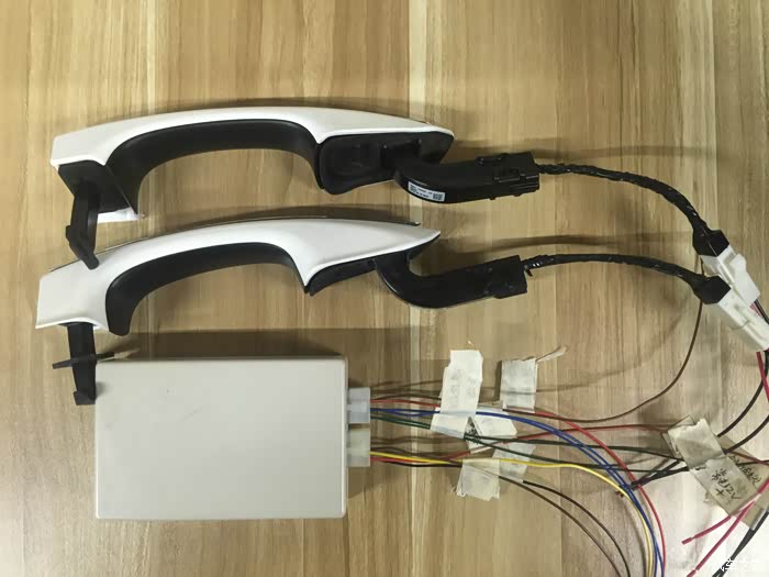

这个是门把手和控制器。。。。线有点多,希望后续可以改进,不过如果和一键启动一起改的话就没有那么多的线了。。。好多线可以和一键启动整合。

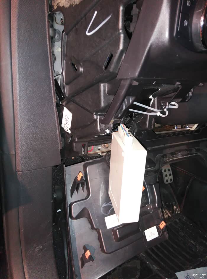

安装到这个里面我看过了很服帖的。。。

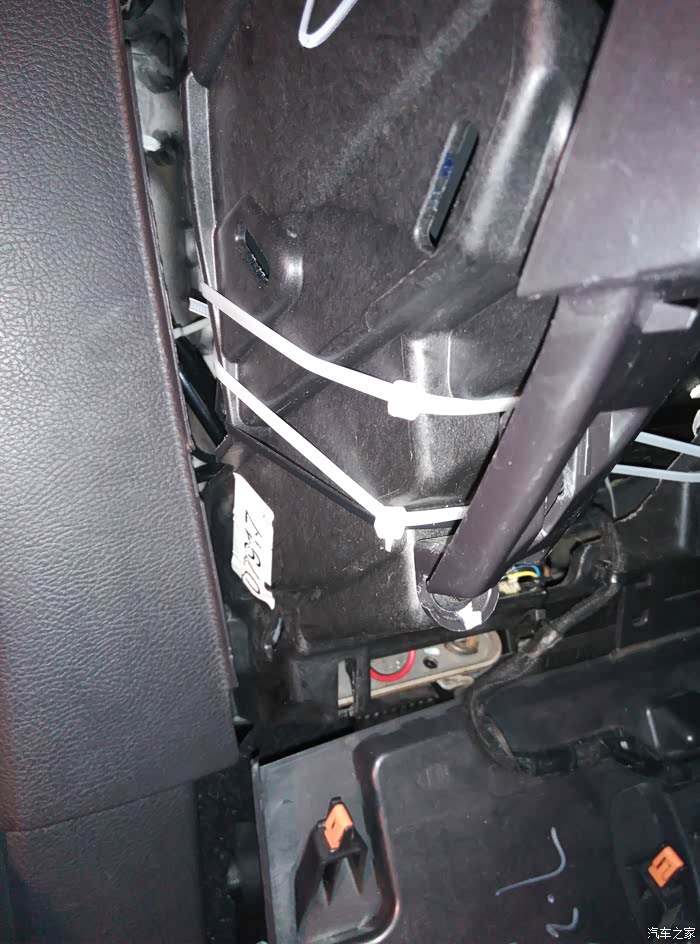

就用两根扎带扎出就可以了,里面很空旷的。。。因为都是负触发所以不用担心线路问题。
