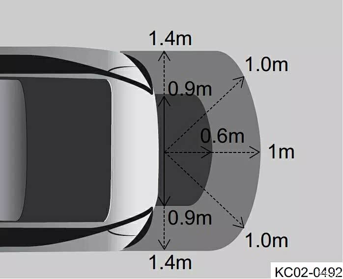

开启后备箱功能:在整车处于下电或远程启动状态下,长按后备箱开启按键2秒后,后备箱自动开启;在四门关闭且整车电源在OFF档的状态下,行李箱锁自动开启计时器未超时,您带着有效钥匙处在下图所示感应区域内并站立3秒,待尾灯闪三下,后备箱自动开启(注意:通过多媒体显示屏内的设置菜单可以设置打开/关闭行李箱锁自动开启功能,也可以设置后备箱自动开启的感应距离);

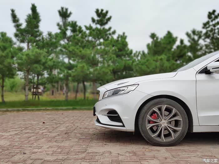

车头是不是很帅气。

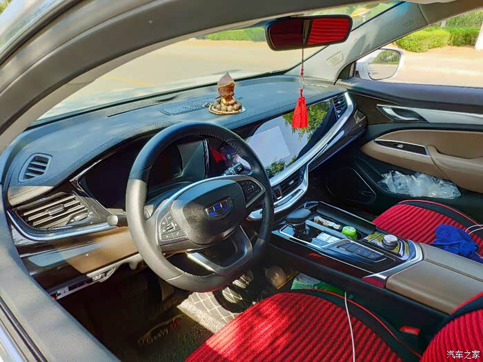

科技感十足的内饰。

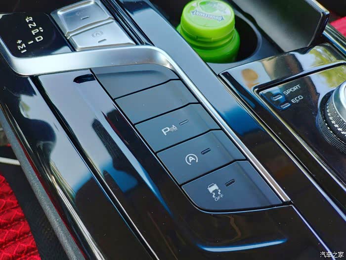

档位。

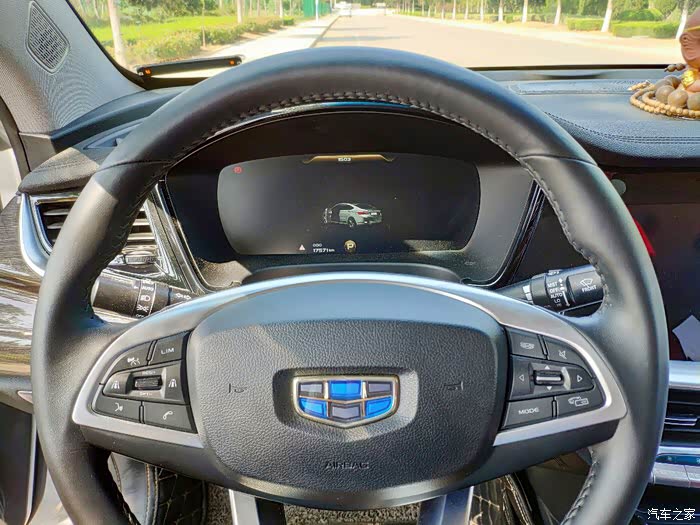

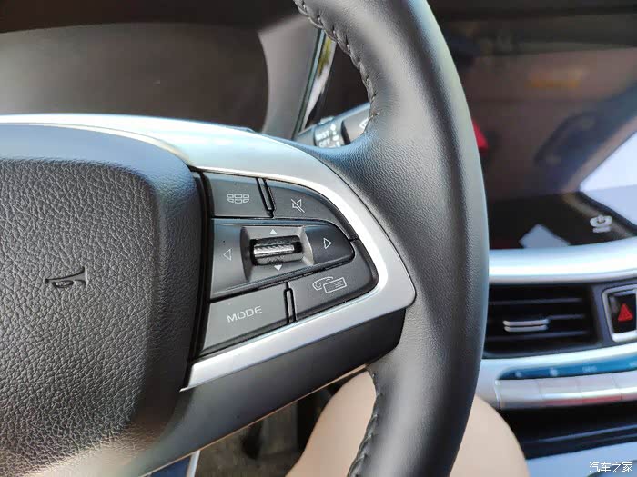

多功能方向盘。
