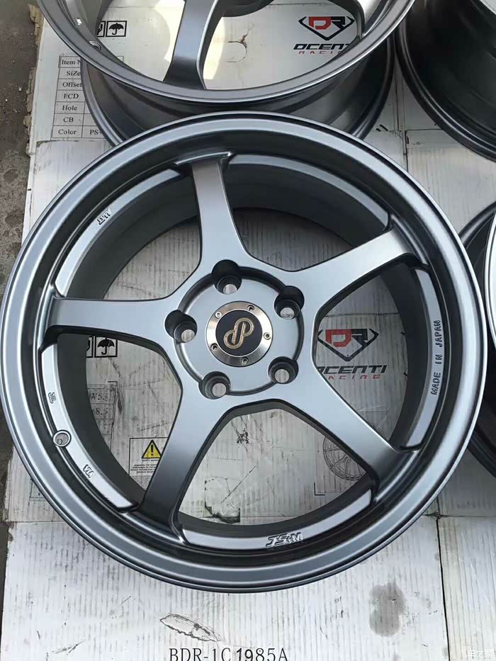

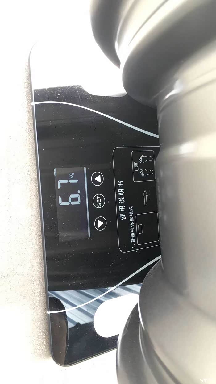

换17寸没什么问题,舒适性确实会好一些,数据上需要注意的一是原厂18寸轮毂是18X7J,改装轮毂大多都是8J,适配225-245轮胎;二是中心孔直径问题,改装的一般都是73.1,原厂是67.1,变径圈一定要上,而且还要上质量好一些的才行。
enkei的轮毂如果是原厂的估计这个重量可信度高,如果是高仿的,这个重量个人觉得不太可能。

17轮毂轻那么多,换了加速会快多少?

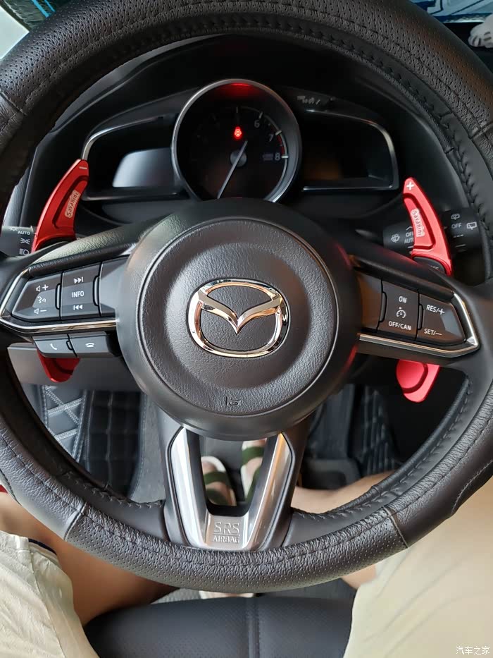

这个方向盘套太影响美观了

换18的轻量化轮毂不就行了一般都在8kg,18的看着大
as7wjt29g 2019/07/17 13:35:17 发表在 11楼
换17寸没什么问题,舒适性确实会好一些,数据上需要注意的一是原厂18寸轮毂是18X7J,改装轮毂大多都是8J,适配225-245轮胎;二是中心孔直径问题,改装的一般都是73.1,原厂是67.1,变径圈一定要上,而且还要上质量好一些的才行。enkei的轮毂如果是原厂的估计这个重量可信度高,如果是高仿的,这个重量个人觉得不太可能。
