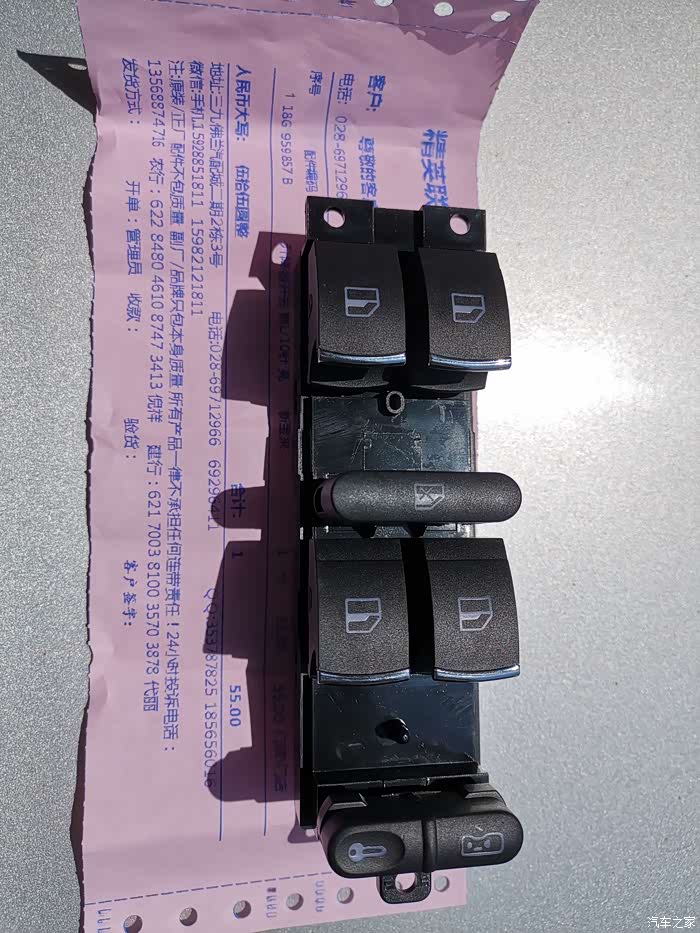

决定购买车窗升降器总成,网上75,包邮,质保1年,去红牌楼汽配城看了一圈,卖适合宝来的车窗升降器的,很少,几家,从60-70不等,都没有质保,用他们的话说就是包能用,只要安上车子能用,就行,没得所谓质保,最后在一家店,55拿下,就是下图这个样子的,感觉还可以

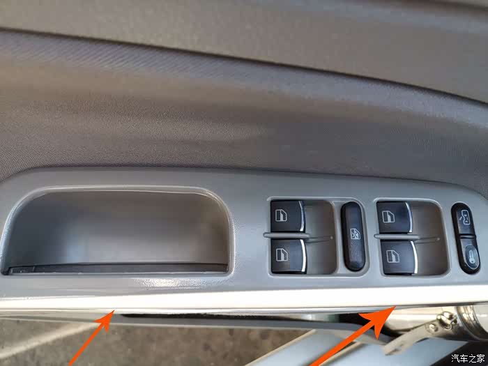

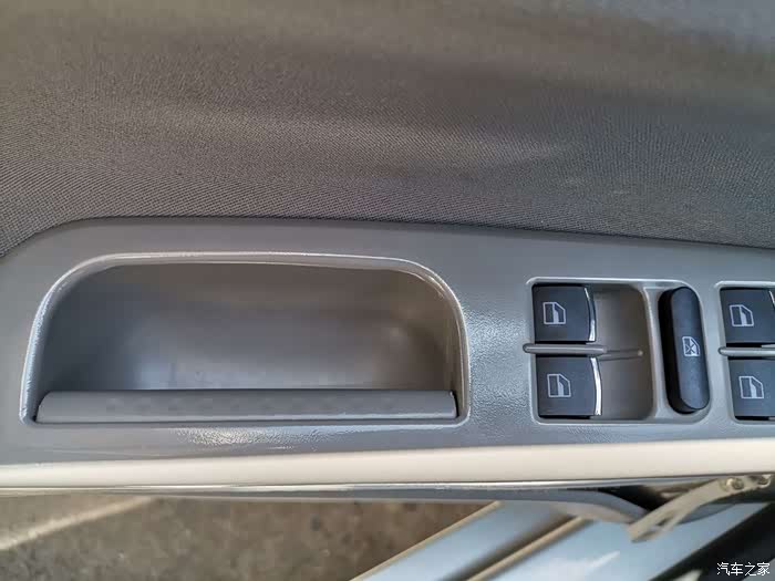

然后开始从扶手下面,左边红色箭头所指,开始用螺丝刀撬,把那小块撬下来

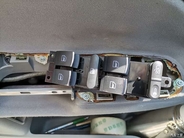

接着用螺丝刀,从右边红色箭头所指的,盖子与绒布之间开始撬,把这个板子撬下来,撬下来的时候轻点儿,里面连着线

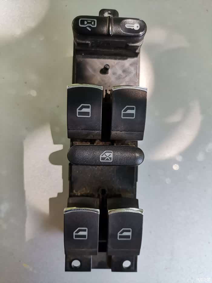

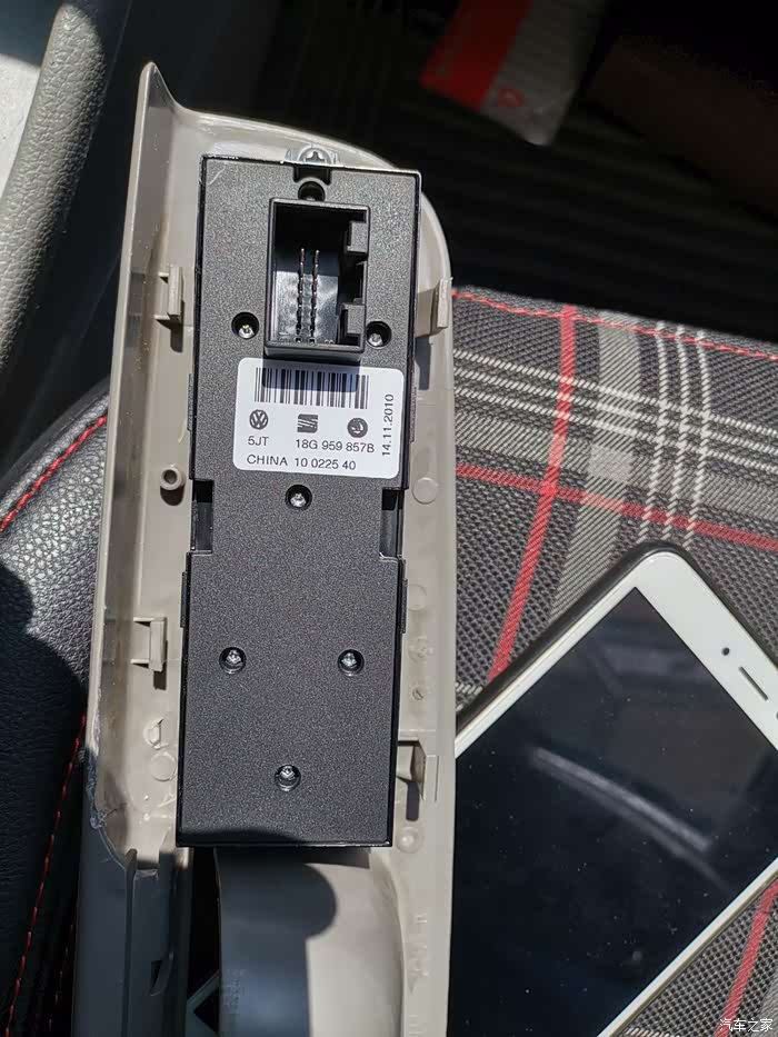

然后把线拔掉,就是这样的了,10年的开关
拧掉螺丝,把新的车窗升降器接上线,试了下,按了下,没有问题

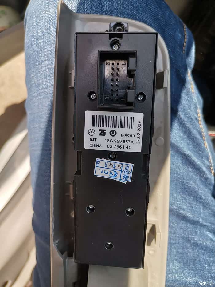

再拔掉,用螺丝拧进那个盖子,看下,还买了个09年的开关,比较古老了,11年了

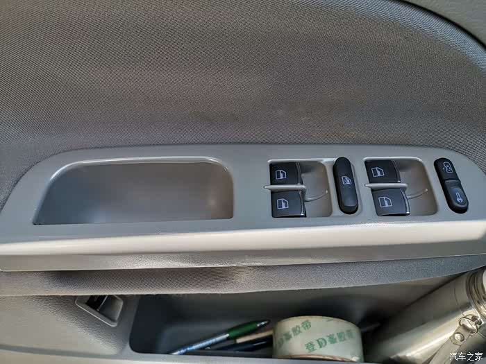

接着把线插上,盖子重新扣好,把那个小边条扣好,就严丝合缝了
来,看下,用了快10年的开关,就是里面那个6边型的小螺丝刀不好找,好找,我都准备拆开看看,到底哪里接触不好
现在不再担心需要开窗的时候,半天开不了的尴尬。但是从4月27日安好,到现在快一个月了,发现,怪不得红牌楼汽配城的商家不质保,刚开始按没有任何问题,用了几天后就发现开锁按钮不是特别好按,要使劲按,其他还好
总计花费55元配件费+10元停车费=65元
