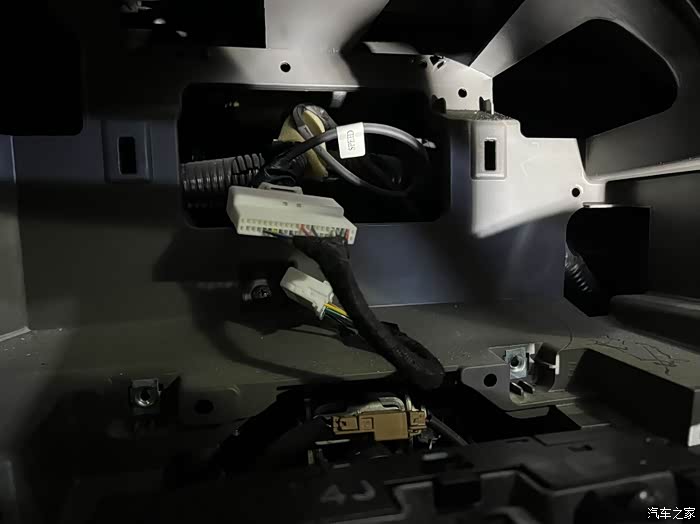

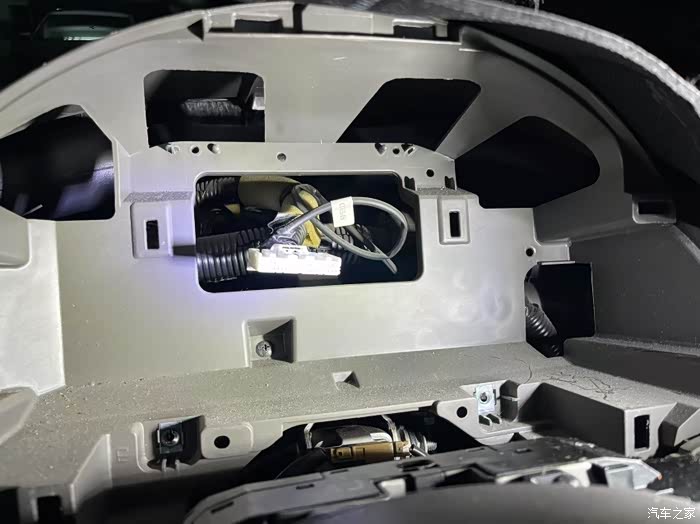

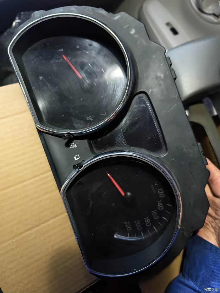

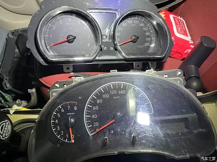

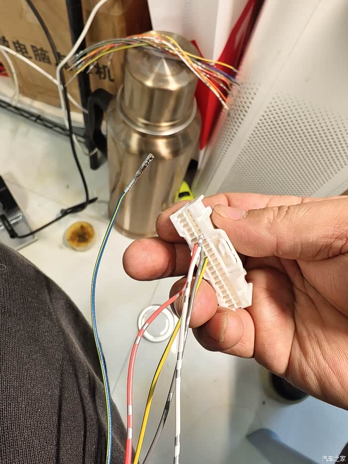

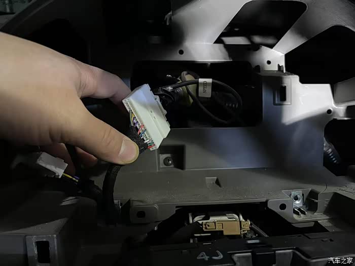

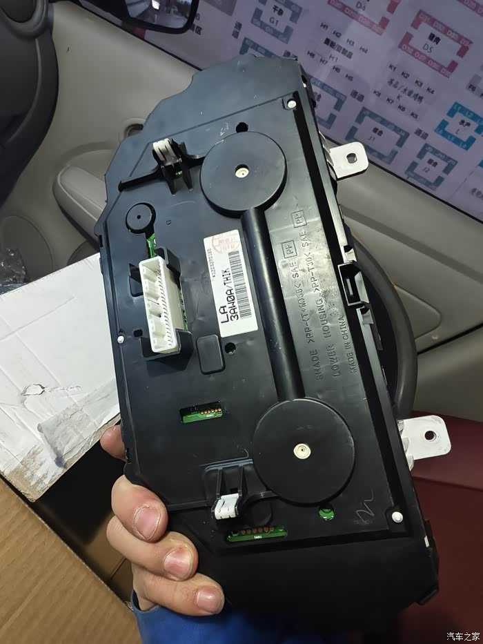

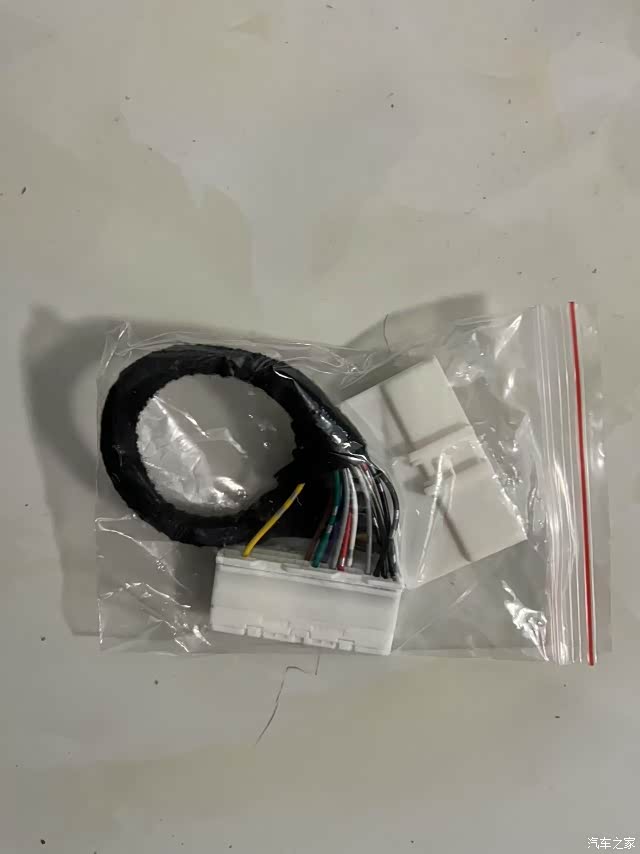

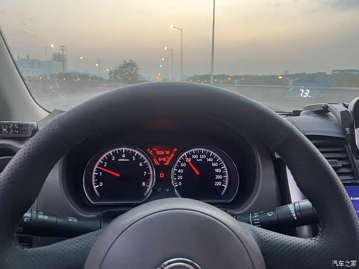

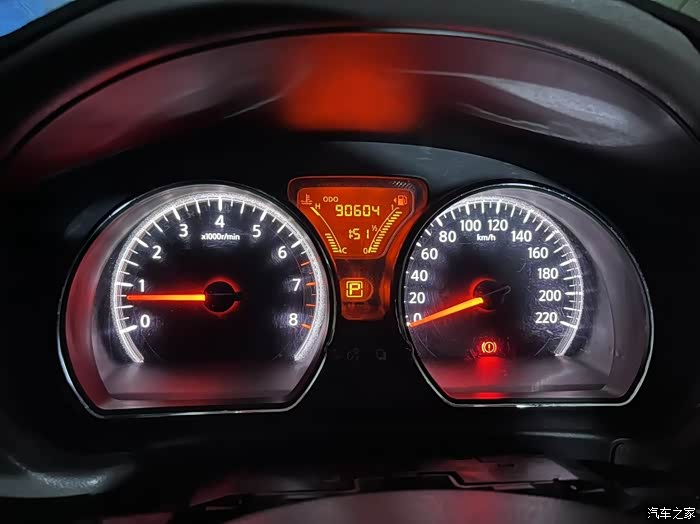

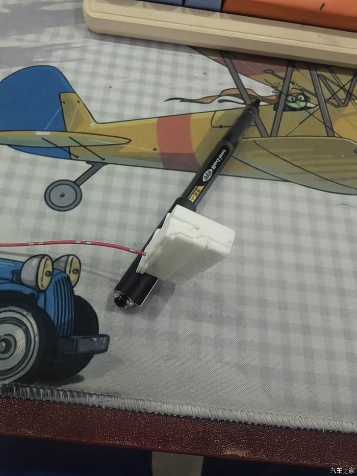

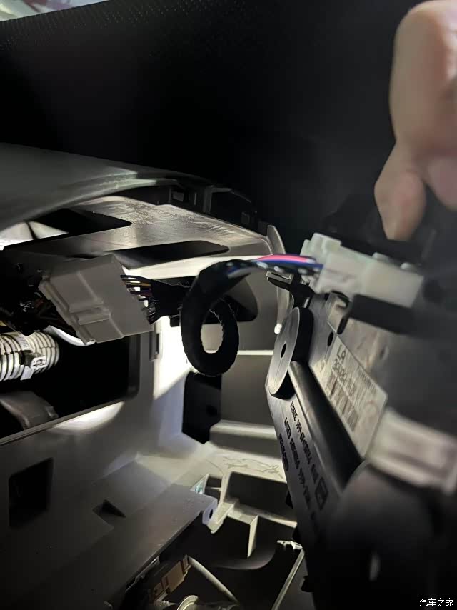

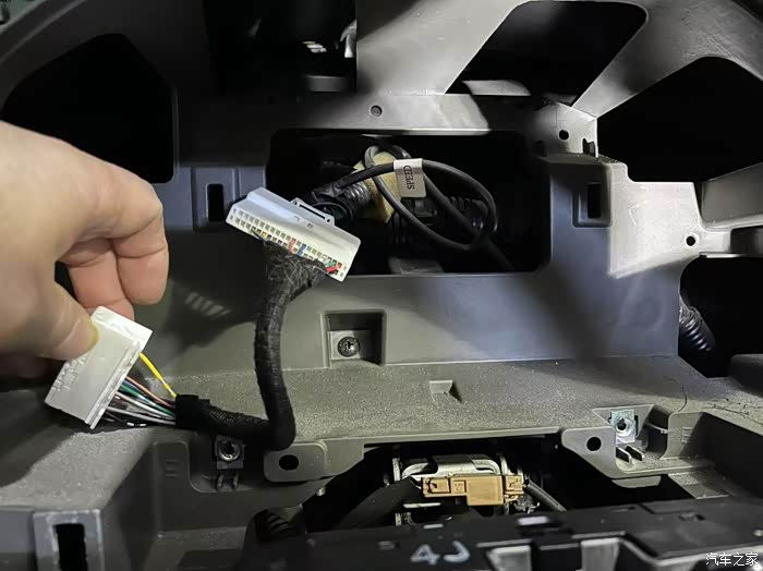

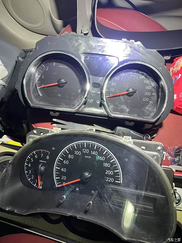

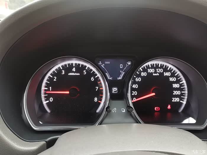

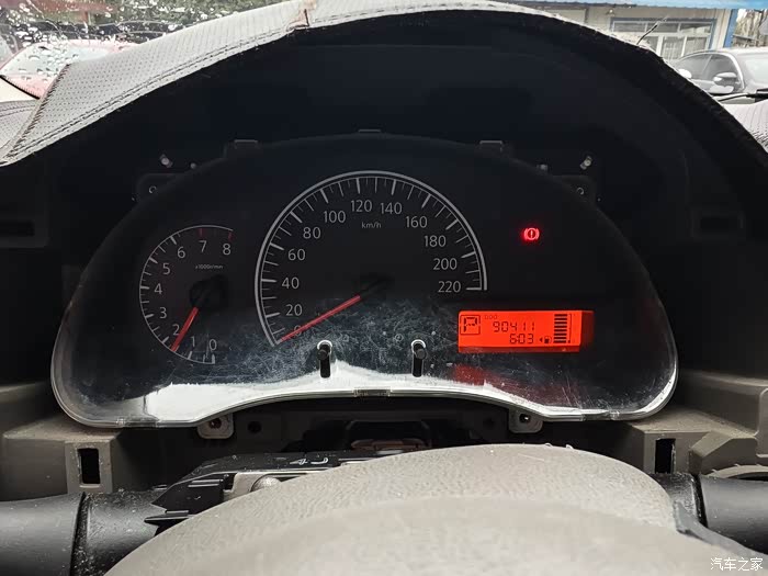

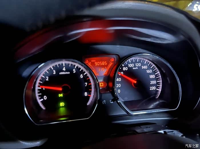

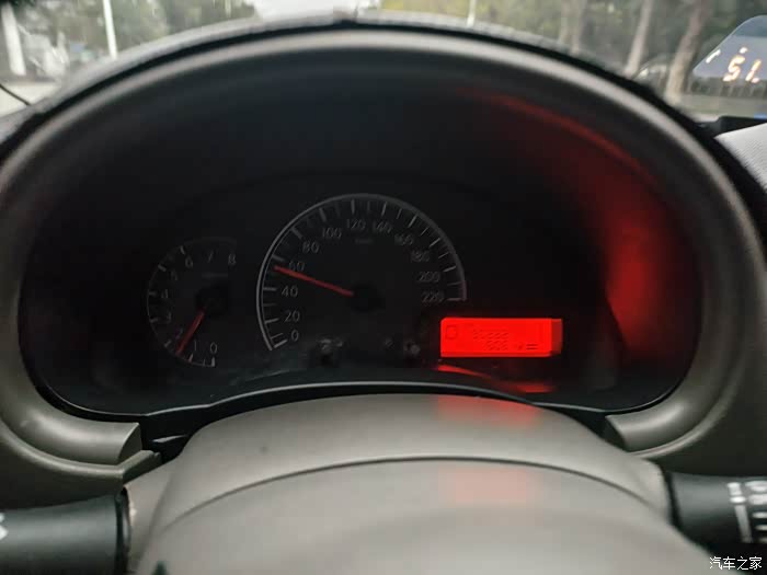

之前没有换高配仪表盘的欲望,但车友们都推荐更换,偶然间某鱼无意搜索了一下,高配仪表盘价格都挂100左右,既意外又惊喜,记得一年前高配仪表盘价格都挂500左右,跌价如此之快,决定马上淘一个,并找到了跟自己里程相近的仪表盘,连带仪表盘罩一起买了,另外不需要改线路,只需要组装一根转换线,就能无损安装,在此,特别鸣谢中国好车友:云H周周喝粥粥,有车友的全程指导,才能顺利安装,因我手拙,某宝买回来的转换插头组装不成功,车友无偿帮忙组装好转换线并邮寄给我。目前换了高配仪表盘后,大大提高了行驶舒适感,高配可以调节亮度,白天不开大灯情况下,自动亮漆背光灯,且有水温显示,低配在昏暗天气只能打开大灯,才能看清仪表盘,真的是早换早享受

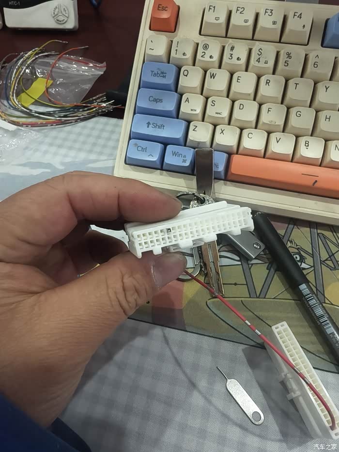

插端子失败,插错很难拔出来

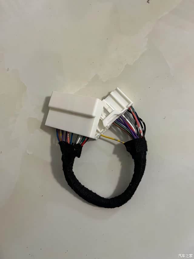

车友组装的转换线

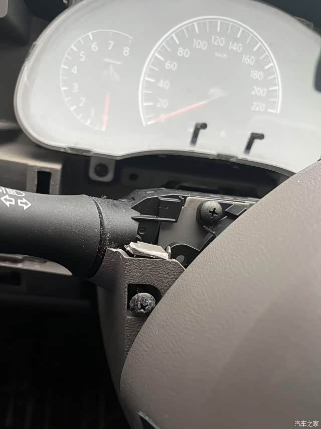

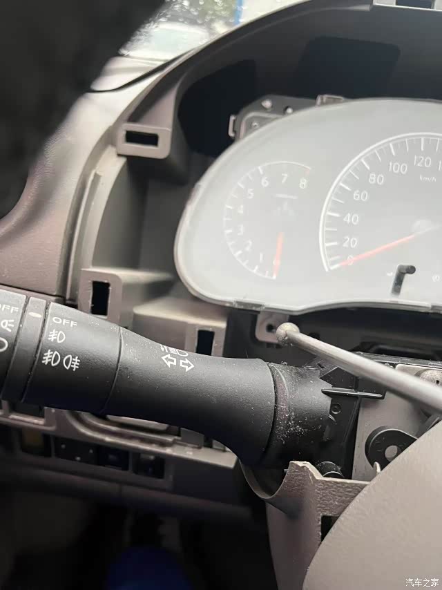

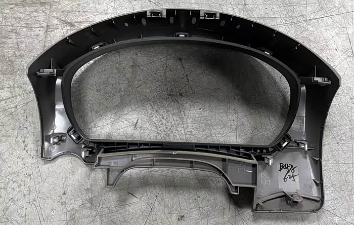

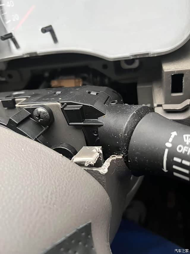

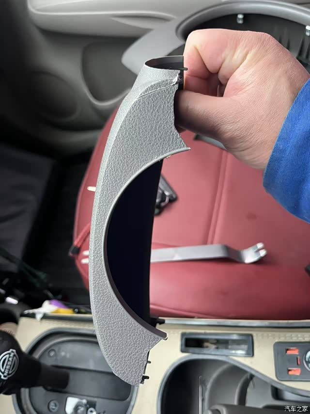

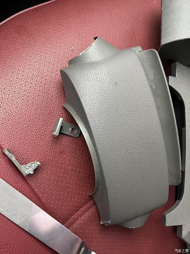

暴力拆卸,掰断两个卡扣,只能网上重新淘一块护板

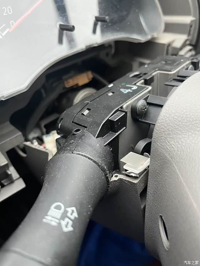

特别提醒这个螺钉不注意真找不见,需要方向盘旋转一个角度才能看见。
掰断了
断掰断了

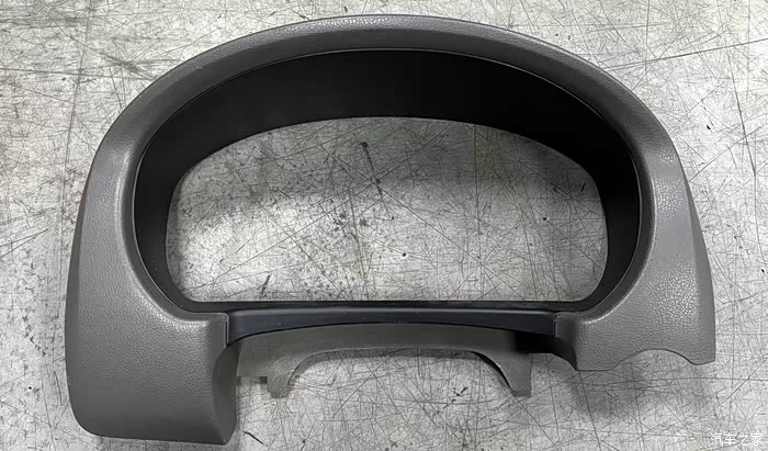

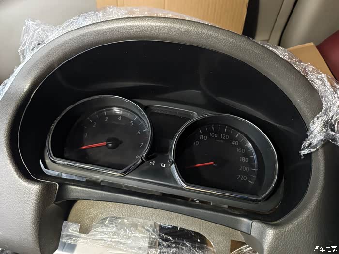

换高配仪表盘需要连带这个罩子一起买,否则不匹配。
