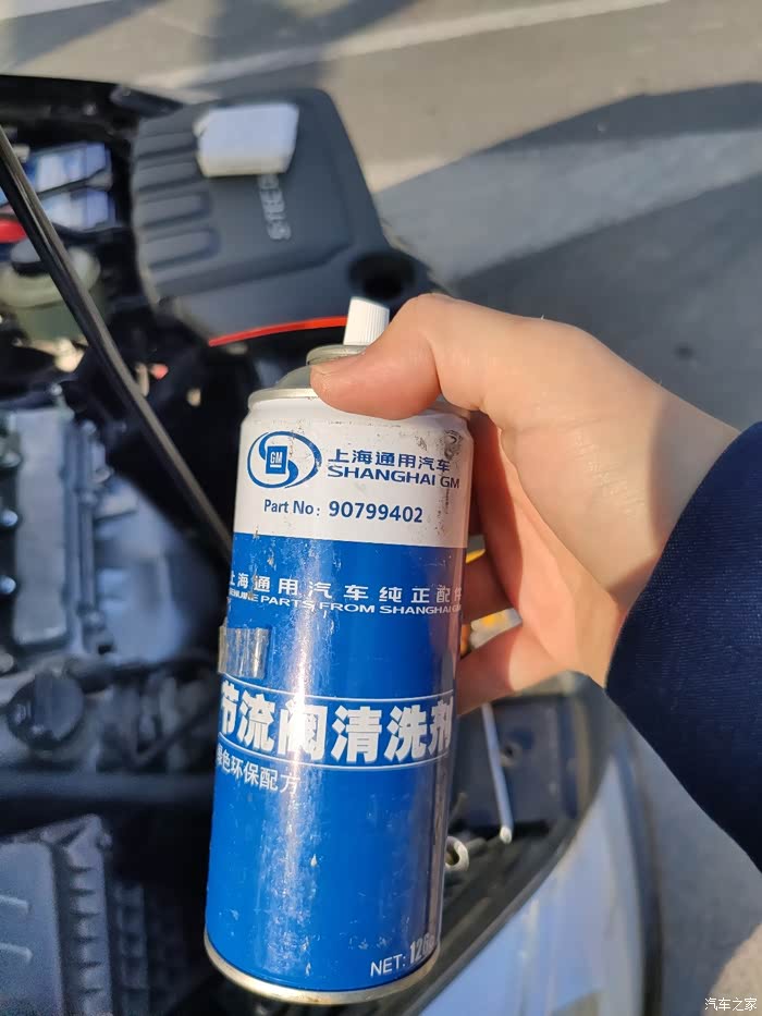

原厂的清洗剂,零件号在上面,TB上可以买到,很便宜的
用到工具就两样,T30内六角和一把一字螺丝刀,清洗剂一瓶,纸巾若干

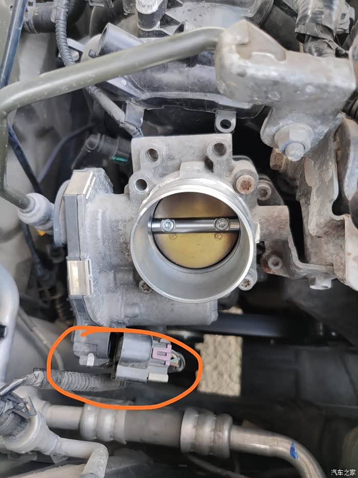

首先要把发动机罩子拆下来,也是用T30扳手,然后,最关键也是最难的一步,估计很多车友在这费了时间,就是拆进气传感器接口
这个接头掌握了方法,很好拆
这是从发动机侧拍的这个卡子,看到图中的箭头指的那里了吗,那就是卡子的卡口,只要用一字改锥轻轻一拨,卡子就下来了。

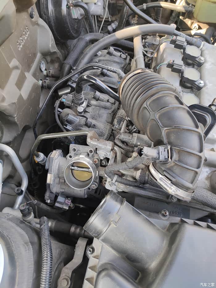

接下来用把一字改锥把进气口后面的软管两端的卡箍拆下来,这样,整个软管就拿下来了,节气门暴露在眼前
节气门共有4颗固定螺丝,依然用T30扳手依次拧下就好了

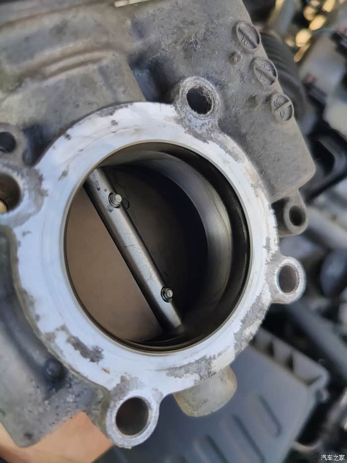

清洗前的节气门
清洗前的节气门
黑乎乎的都是积碳,接下来喷上清洗剂用纸巾擦就行了,节气门那个叶片是可以用手扳动的,使点劲,没关系,弄不坏

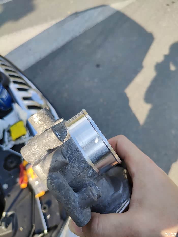

清洗以后
清洗以后另一面
接口处也擦一下,否则以后进气软管容易粘上
