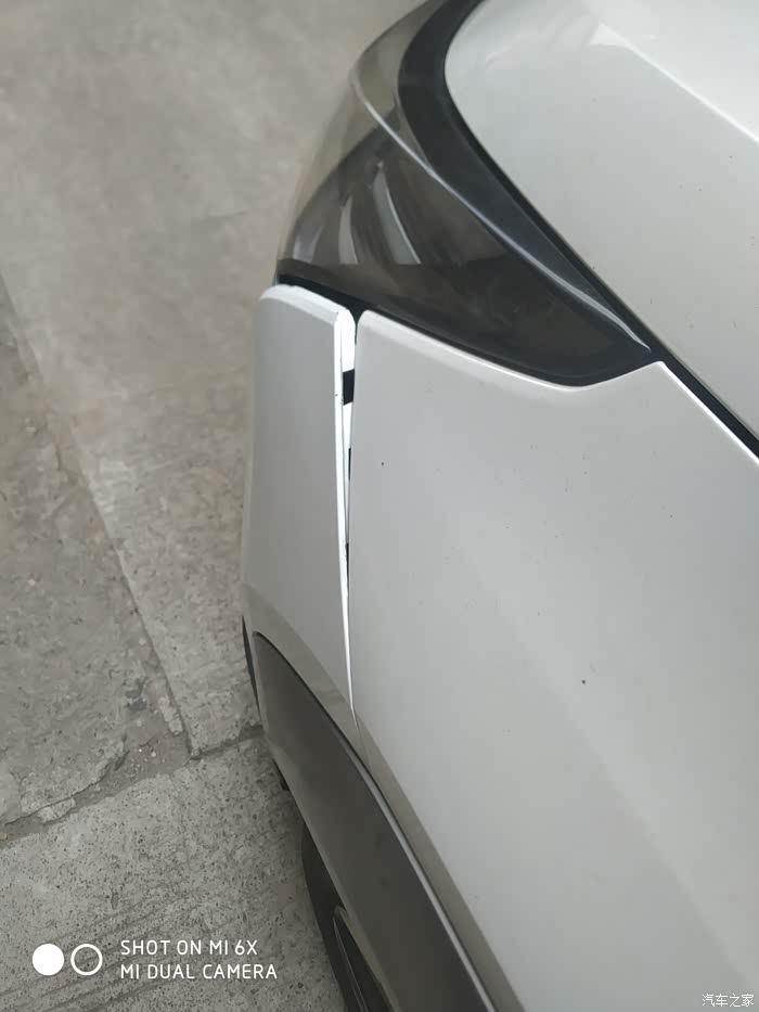

叶子板起翘有什么办法解决

通过图片来看,这个就是翼子板里面的卡扣没有卡到位,直接用拳头稍微往里砸,使劲给他砸上去,能够卡住就好了

这保险杠松了吧?是不是撞哪儿导致的?随便找一个修车的地方吧,项目螺丝拆开重新扣一下。变形那个位置下面应该是个固定大扣板。扣上就行了。只要卡扣没变形就行。

图片中这个左前叶子板位置起翘的这个部件是属于保险杠杠角的位置。
一这个位置一般都是杠角里面的卡扣松动或者是断裂导致的,这个位置翘出来一部分。
二这个位置可以用力的往里按压一下,或者是用手捶一下,正常情况下是可以直接卡进去的。如果不行的话,需要去修理厂把边角位置的固定螺丝拆下来重新复位。

你这一定是撞击出现的卡扣松动,建议从缝隙看看里面卡扣坏没坏,如果没坏按回去卡上就可以了,如果卡扣坏了那就比较麻烦的,要拿下保险杠更换里面卡扣的。

值钱试过稍稍碰了一下前杠,就是这样,然后拍回去就行

既然是在4s店换完大灯后出现的问题,就去店里解决吧!

用力压一下复原
