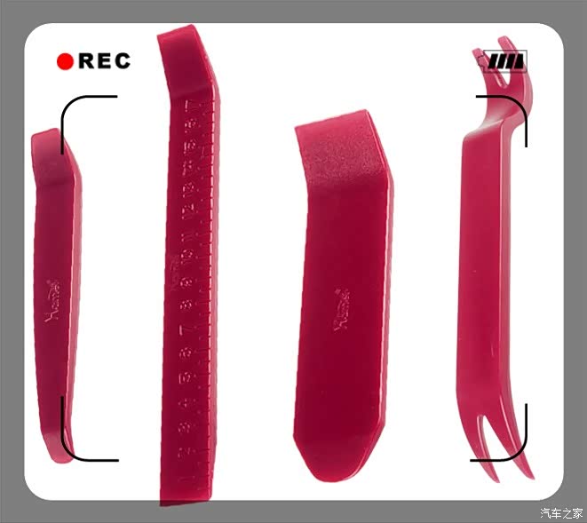

1、工具准备:如图十字改锥(拆解六颗螺丝)、一字改锥(拆解侧盖板,如果有专用工具就更好了)
十字改锥(拆解六颗固定手套箱的螺丝)
一字改锥(拆解侧盖板)
其实拆解侧盖板如果有这样的专用工具就更好了

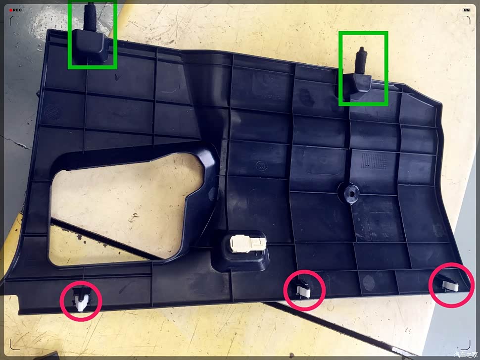

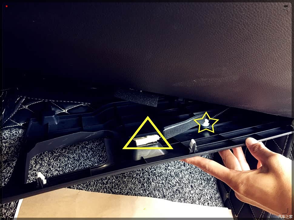

1)如图一共3个卡子、2个插栓,拆的时候用手抠住塑料板悠着点劲道往外拉出,3个卡子全部拉出后拔掉电源线。
红圈是塑料卡子
绿框是里面的两个插栓(正确的术语可能不这么叫

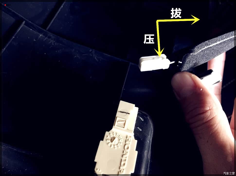

2)如图电源线1个插头、1个线绳固定点位,拔电源线的时候一定要按住接头部位的塑料片就很容易拔出,不要硬拔,会拉坏电源线。
电源线1个插头、1个线绳固定点位

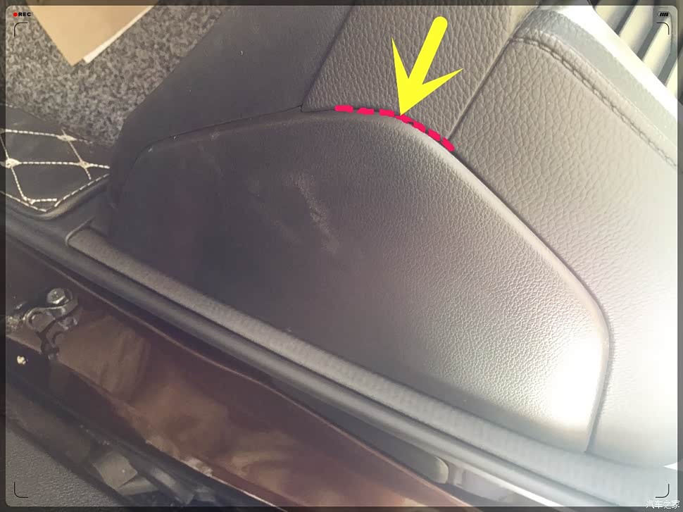

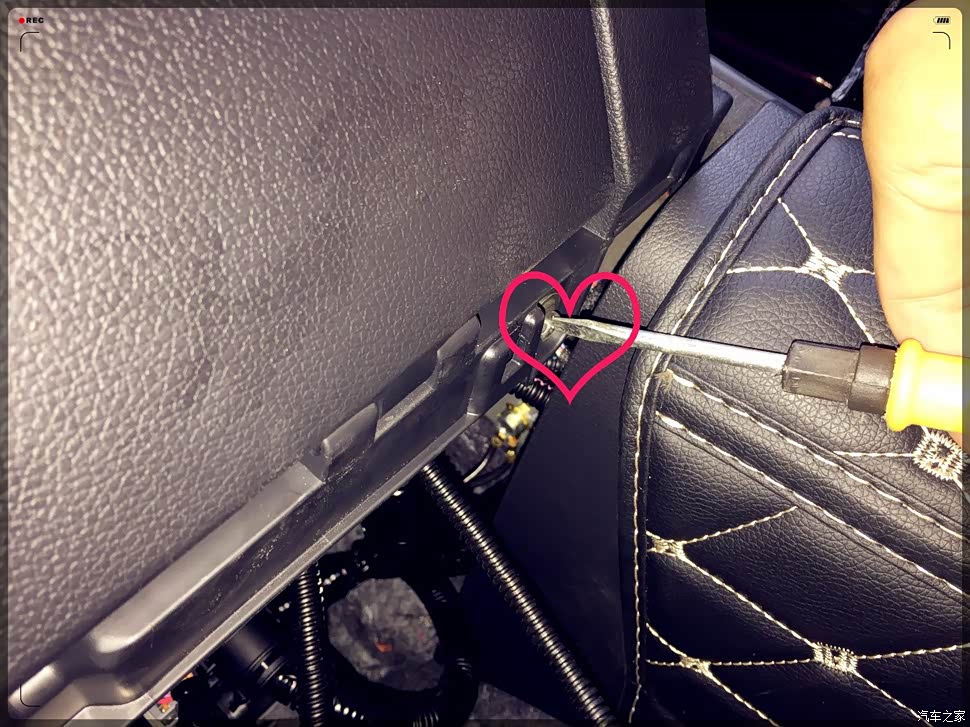

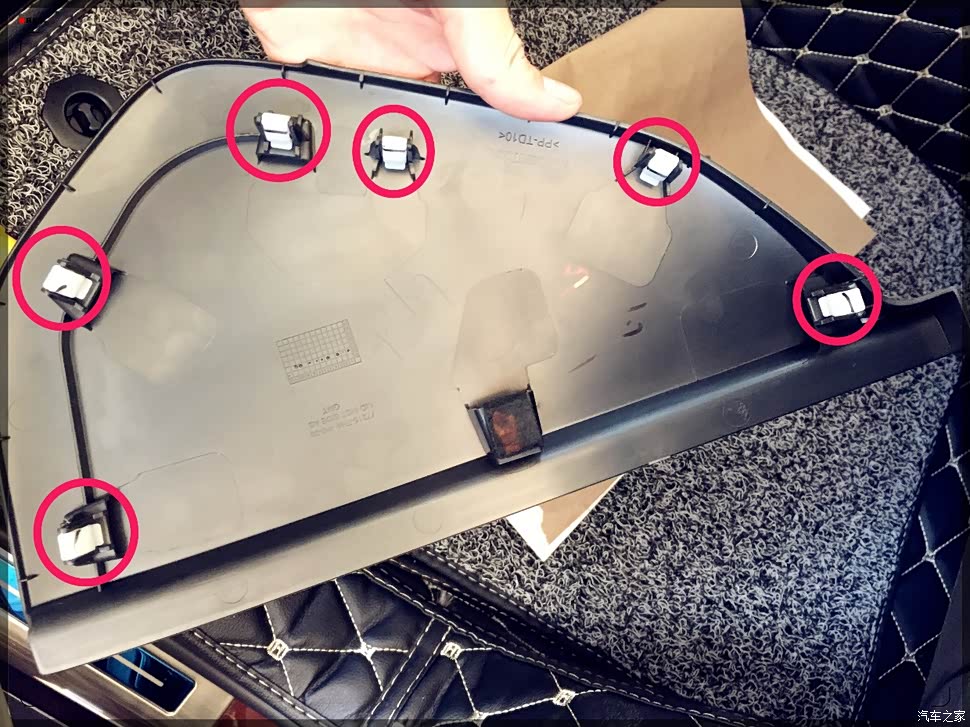

1)先拆除侧部端塑料盖板:用一字改锥或拆门板的专用工具掀开一个缝隙(如图位置),把板子轻轻向外拉出(如图拆开后的样子)。这个小端盖由于在侧面裸露,所以装配要求还是蛮高的,面积不大的盖板上分布了6个卡子(如图所示),可见对缝隙和稳固程度的要求很高。
把板子轻轻向外拉出(如图拆开后的样子)

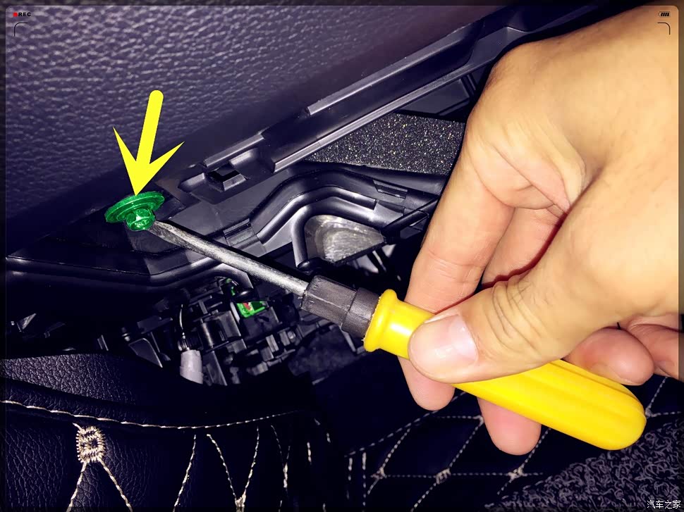

2)如图拆解固定手套箱下部的两个主螺丝(一左一右两个),我的车左边的螺丝上次在处理异响的时候扣有点损坏,拆解起来很是需要力气,看来上次发现后并没有完全处理好还。

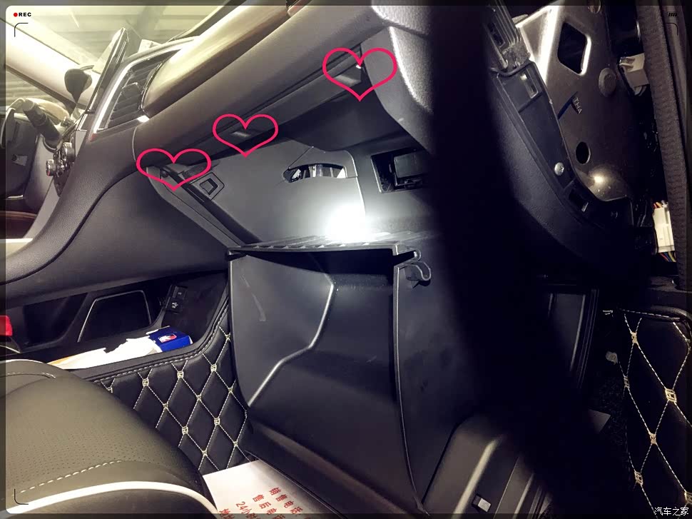

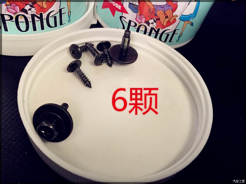

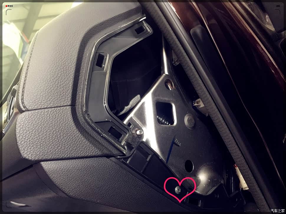

3)拆解另外4颗螺丝:如图,1颗在侧面,另外3颗在手套箱内上沿(需打开手套箱才能看到)。六颗螺丝(如图)全部拆解完毕后,可以拉拔卡子了。
1颗在侧面的螺丝

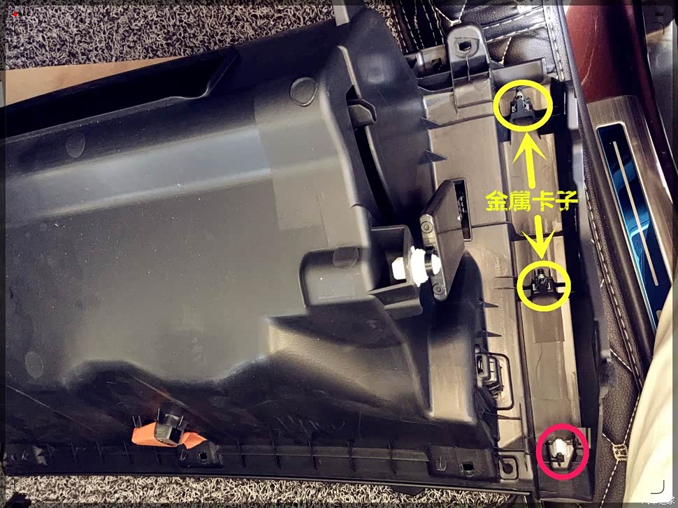

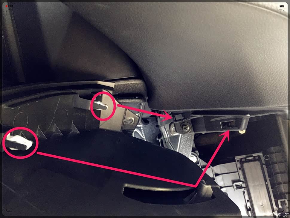

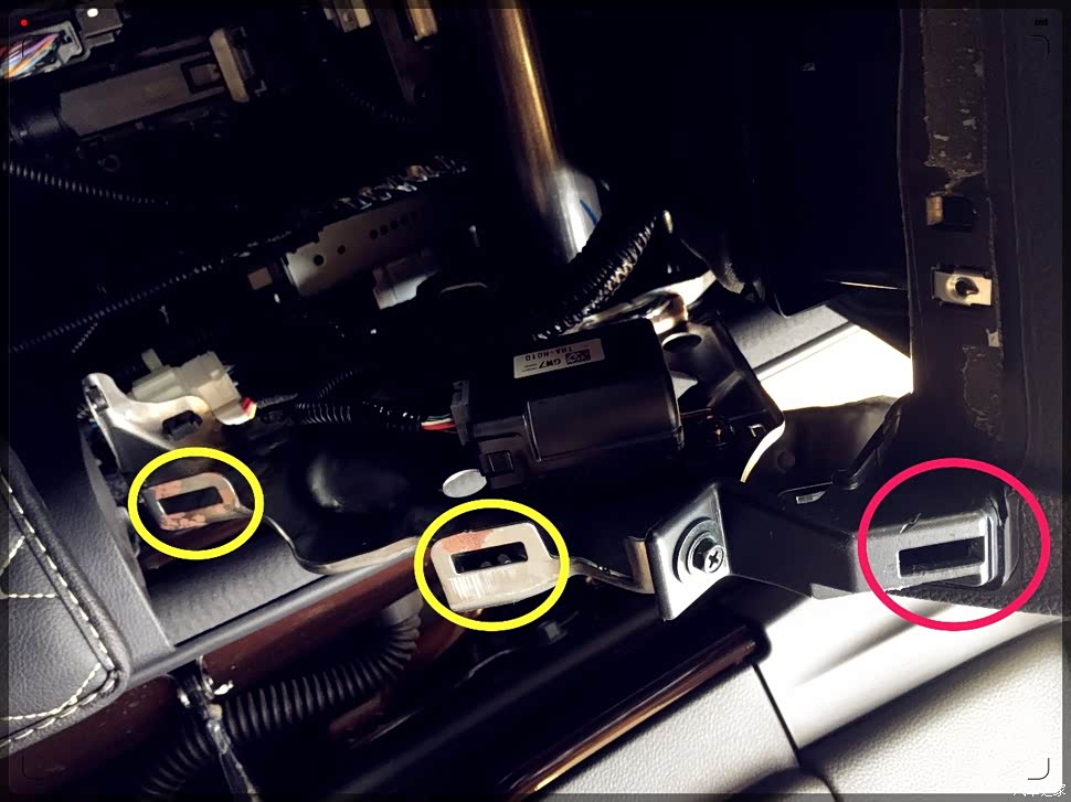

4)拉拔手套箱时怎么用力,只需看看拆下后的手套箱卡子的位置就清楚了。如图手套箱主体上共计5个卡子,其中右侧三个里面有2个是金属卡子。卡子对应的卡口如图所示。箱体卡子拉出后还要把手套箱灯的电源线拆除才能彻底拿出手套箱来,如图。
手套箱主体上共计5个卡子,其中右侧三个里面有2个是金属卡子(黄色圈)
右侧三个卡子对应的卡口(黄色圈位置是金属材质)
左侧两个塑料卡子和对应的卡口位置

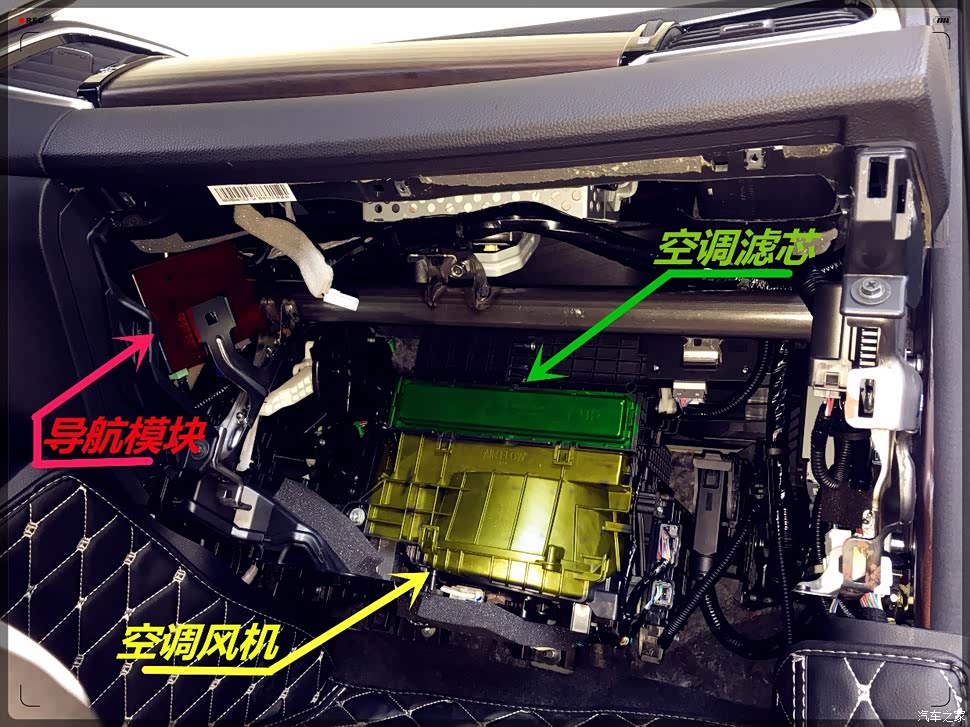

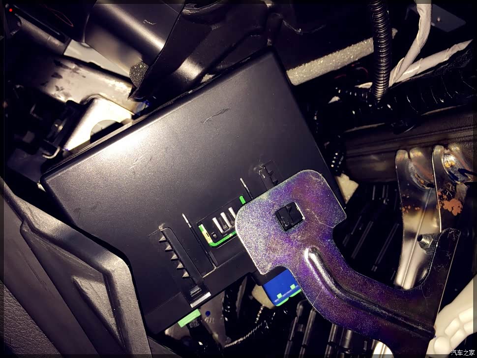

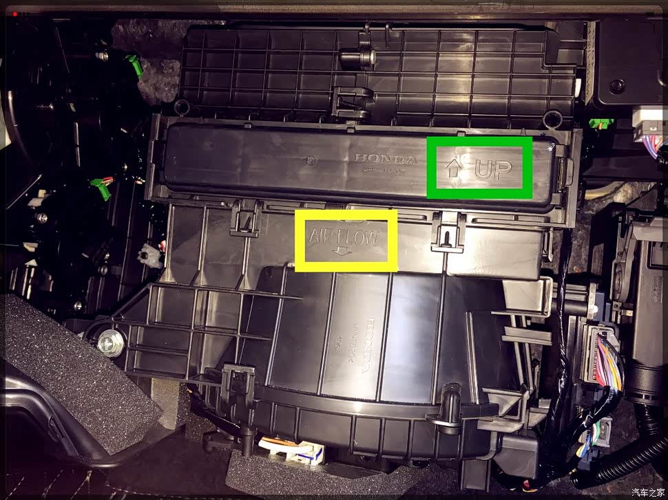

5)整个手套箱体拆除后,里面的零部件一览无遗了。最大的部件就是空调的风机了(如图),导航模块在左侧中控下部位置,插接在一个金属片上(顺便说一句:我的车之前的异响就是这个部位和手套箱左侧端部摩擦所致,因此安装导航时这个金属片上最好能贴一层薄海绵)
整个手套箱体拆除后,里面的零部件一览无遗了。最大的部件就是空调的风机了(如图),导航模块在左侧中控下部位置。
注意框内面的箭头指示,分别是指示了空调滤芯的安装方向和空调风机中空气流动风向
导航模块(涂红)插接在一个金属片(涂蓝)上。
顺便说一句:我的车之前的异响就是这个部位和手套箱左侧端部摩擦所致,因此安装导航时这个金属片和导航模块靠近手套箱这一侧上最好能贴一层薄海绵。

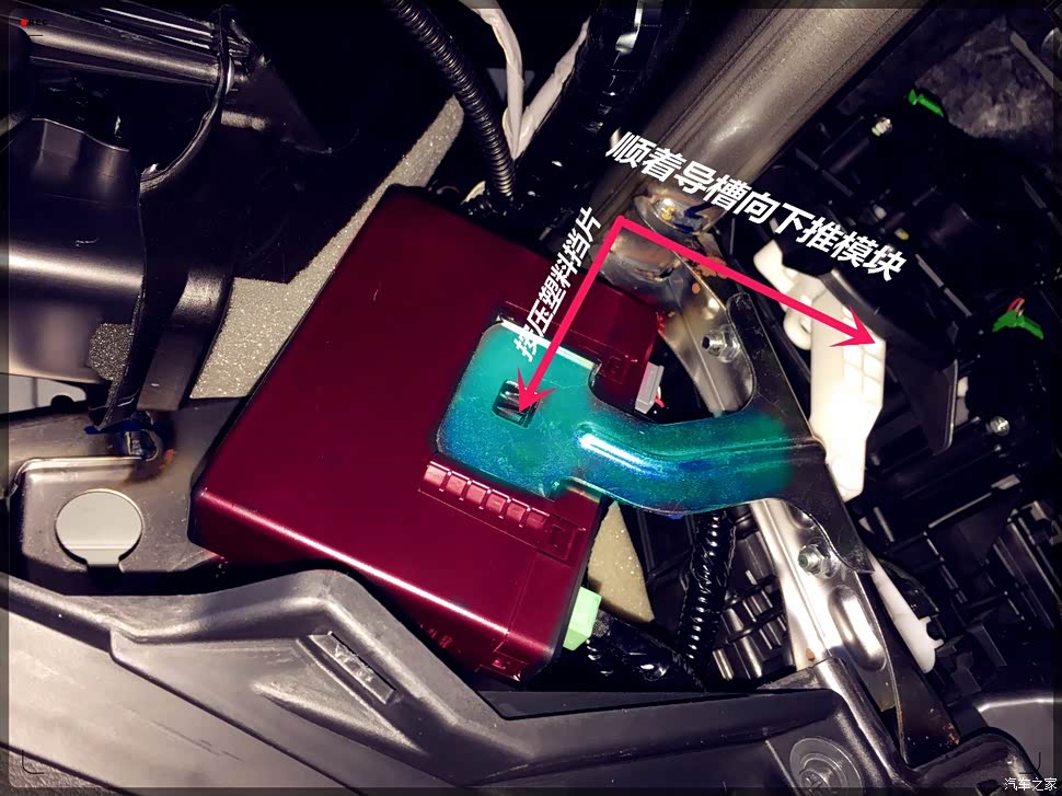

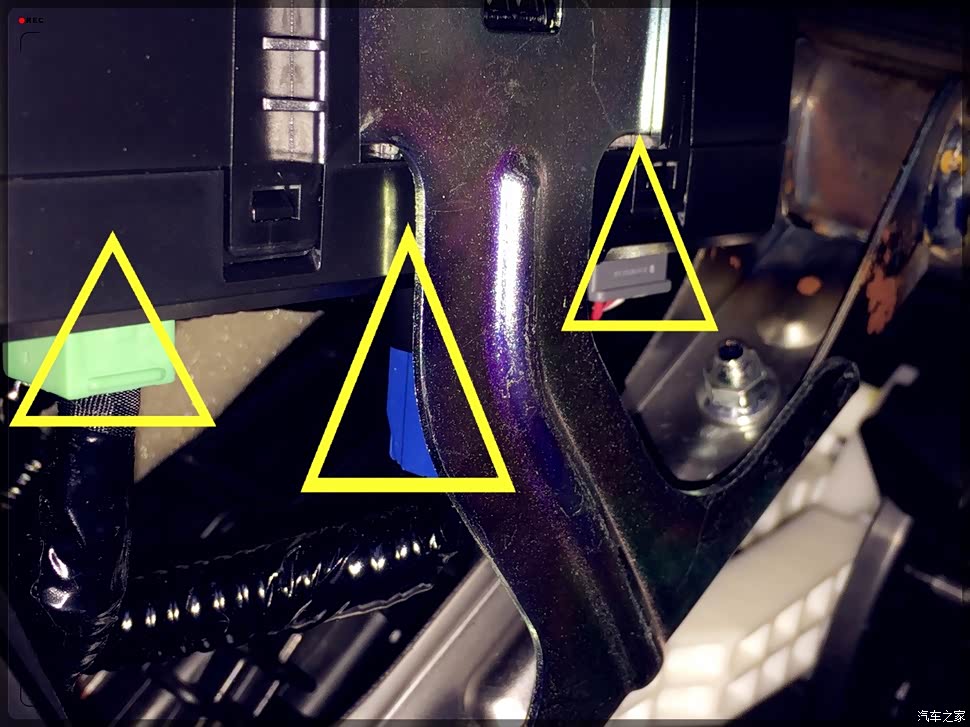

3、拆解导航模块:如图与模块相连的一共三个线缆(应该是GPS信号线、电源线、数据线),在模块从金属片上取下前不要拆线缆,因为接头压口在背面看不到,手指操作不方便。拆模块很简单,只需用改锥按压中间的档片低于金属片时同时顺着插槽向下推模块,退出插槽后的模块从侧面取出,然后再拆三个线缆即可。至此,模块拆卸工作结束。收拾好零部件、对拆下的线缆做个基础防护,等模块升级后再按逆序复装。
与模块相连的一共三个线缆
在模块从金属片上取下前不要拆线缆,因为接头压口在背面看不到,手指操作不方便。拆模块很简单,只需用改锥按压中间的档片低于金属片时同时顺着插槽向下推模块。
导航模块从插槽上退出
退出插槽后的模块从侧面取出,然后再拆三个线缆即可。应该分别是GPS信号线、电源线、数据线。

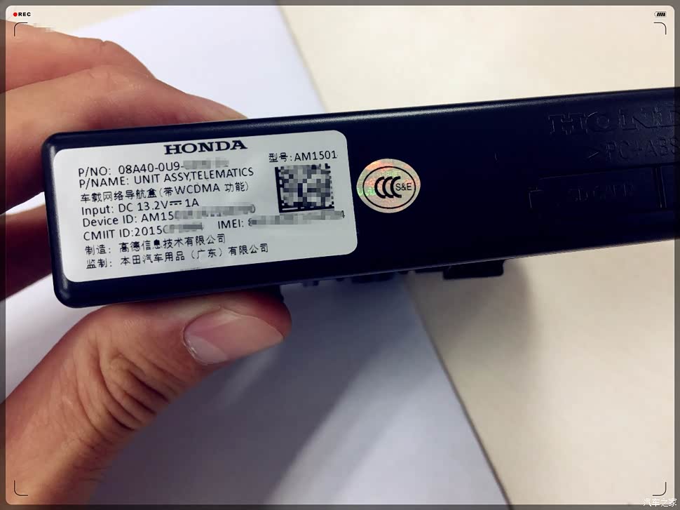

导航模块后部
导航模块侧面,导航模块产品标签

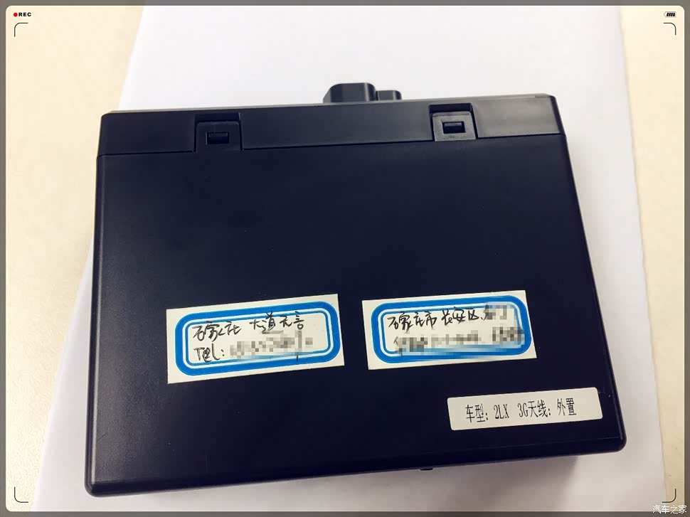

导航模块邮寄前贴上联系方式和邮寄地址,以免弄错。

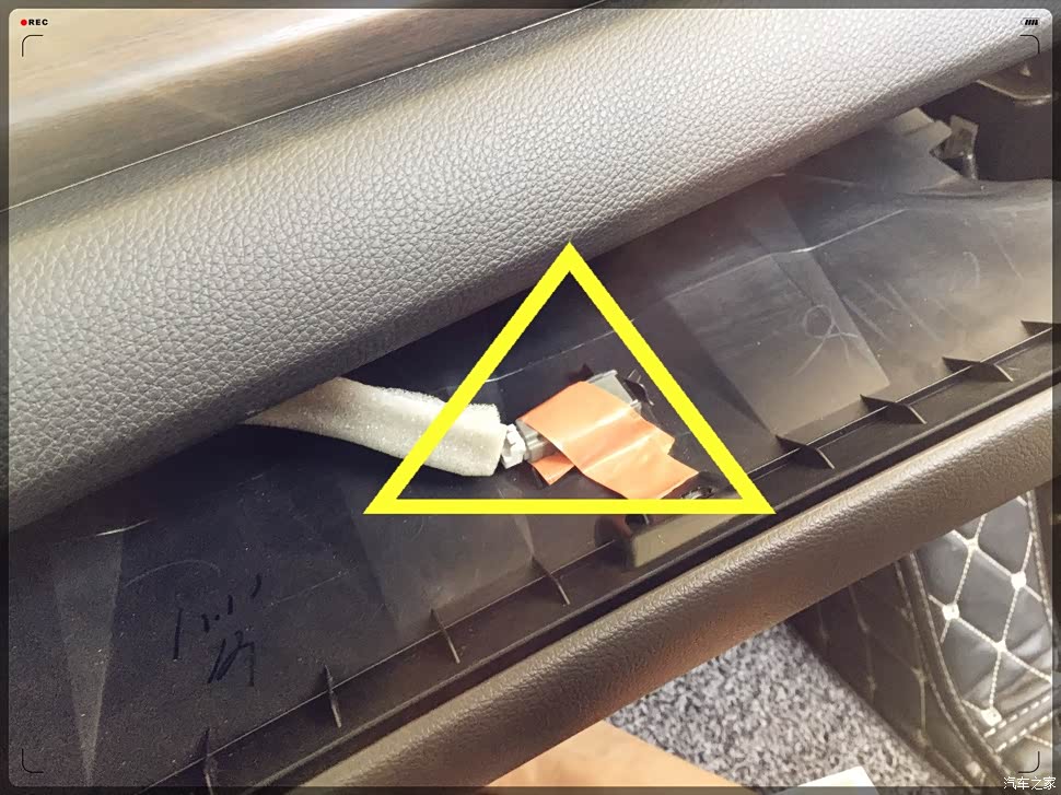

模块升级后邮寄回来之前不再回装手套箱,毕竟反复拆装对卡扣连接稳固性有影响,重要线缆做了临时措施。至此全部拆解工作结束!
