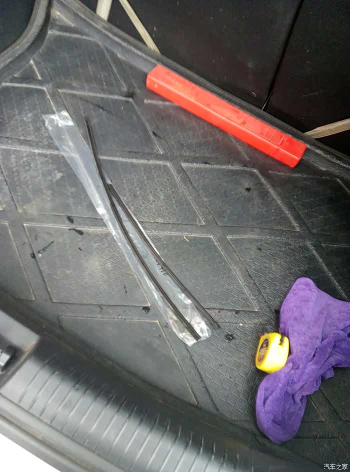

找粗胶条,上次买了5付,这是第三付了。

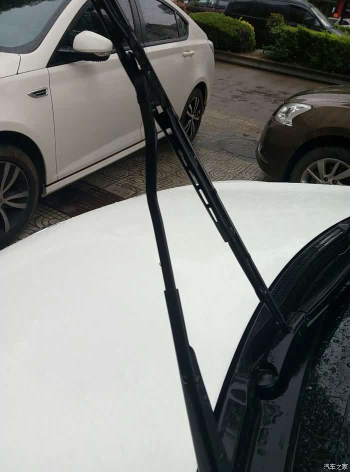

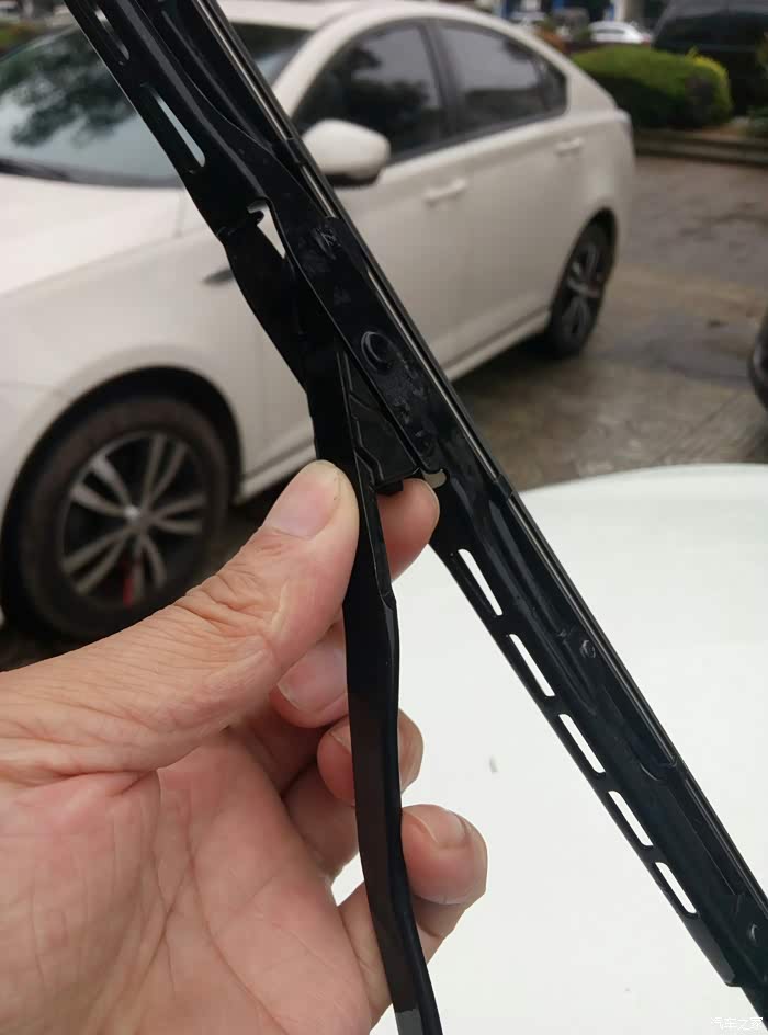

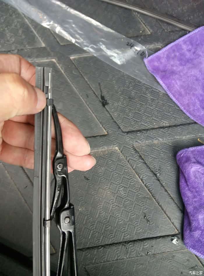

立起雨刷,翻转。
注意,食指处有个卡扣,按住再把雨刷下推。
成功退了下来。

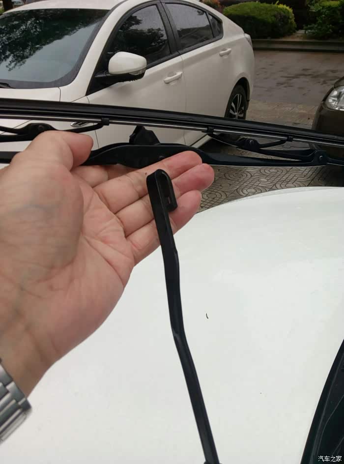

脱出雨刷臂钩子。
脱离,拿下。注意,把雨刷臂轻轻放下,以免弹回打伤玻璃。也可以垫块毛巾在玻璃上。

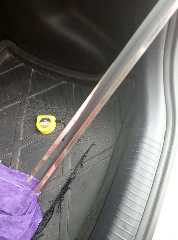

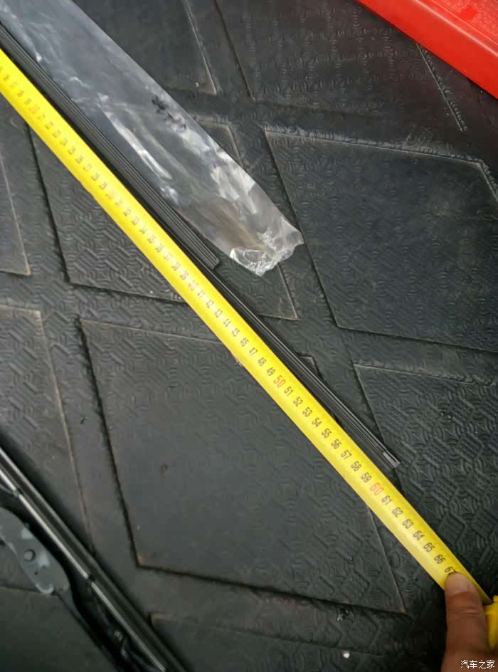

雨刷的尺寸。长60cm,短40cm。换算英寸是24,16。(1英寸=2.54cm。)

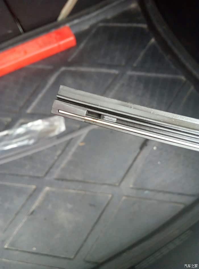

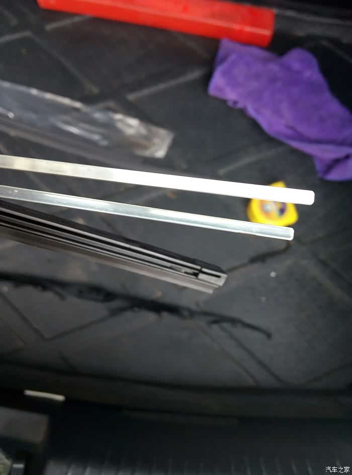

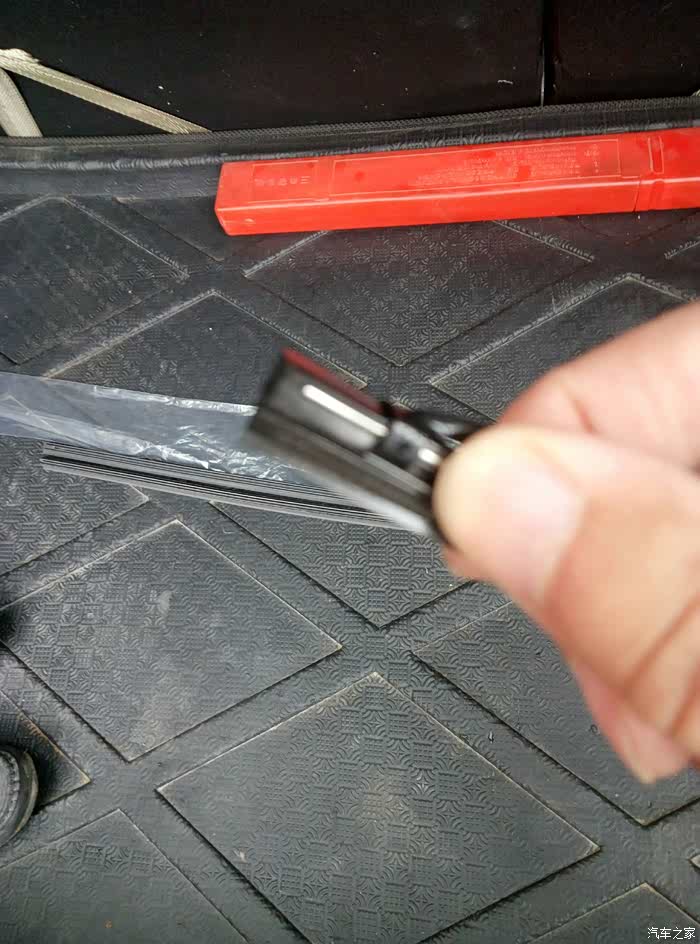

雨刷胶条就凭这儿卡扣固定,上下面各有一处凸起,用手指甲努力下压,就可以顺利脱出来。
下面这张可以清晰看见卡扣。卡扣这头有凸起,其它整条是平整的,记住这头在驾驶位方向。

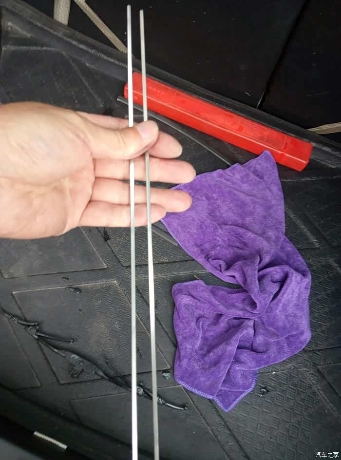

注意,拿下两侧支撑钢片时,不要把它们位置弄乱,略微分开,左手捏牢,拉下胶条,会有尘灰,拿毛中擦拭干净。

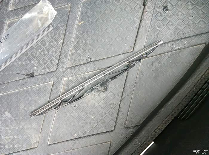

钢片原来位置,把新雨刷胶条夹牢。

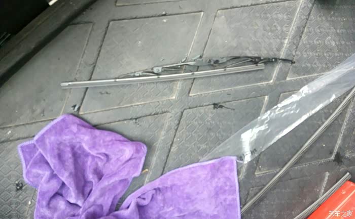

注意,雨刷支架中间,有字母KCW的朝下,安照卡钩顺序依个卡入,最后用指甲扣紧胶条尾部凸起卡扣,推入卡钩,这样,才牢固。

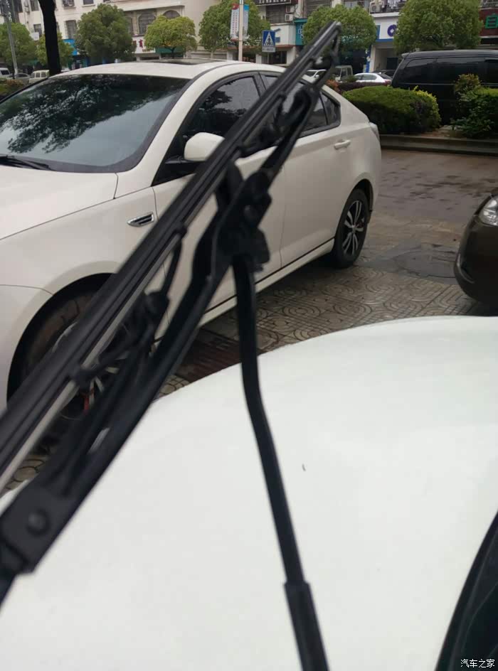

装回时注意,看看那雨刷中间,那个按扣朝下。雨刷片朝外,往雨刷臂钩子安装。
可以听见卡嗒一声,表示扣好了,然后翻转雨刷面朝前档玻璃轻轻放下,搞定。
副驾的雨刷比较短,如法泡制,按布就搬,依样画葫芦,照猫画虎,,,,
安装上新胶条。
卡位,指甲用力,即可卡入。

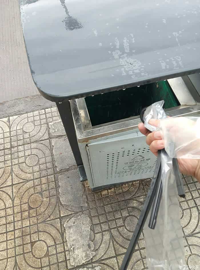

换下的旧胶条。
扔入垃圾桶吧。
