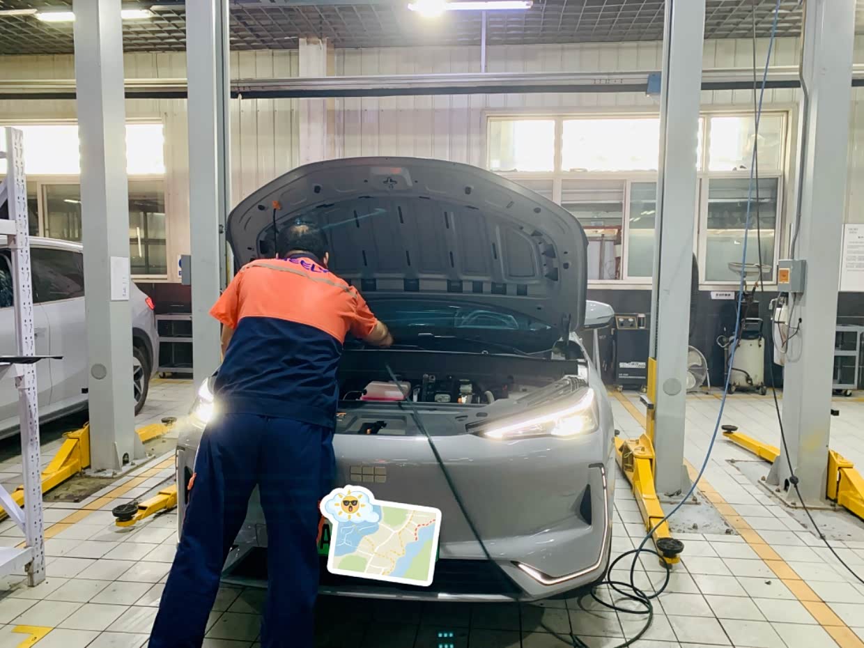

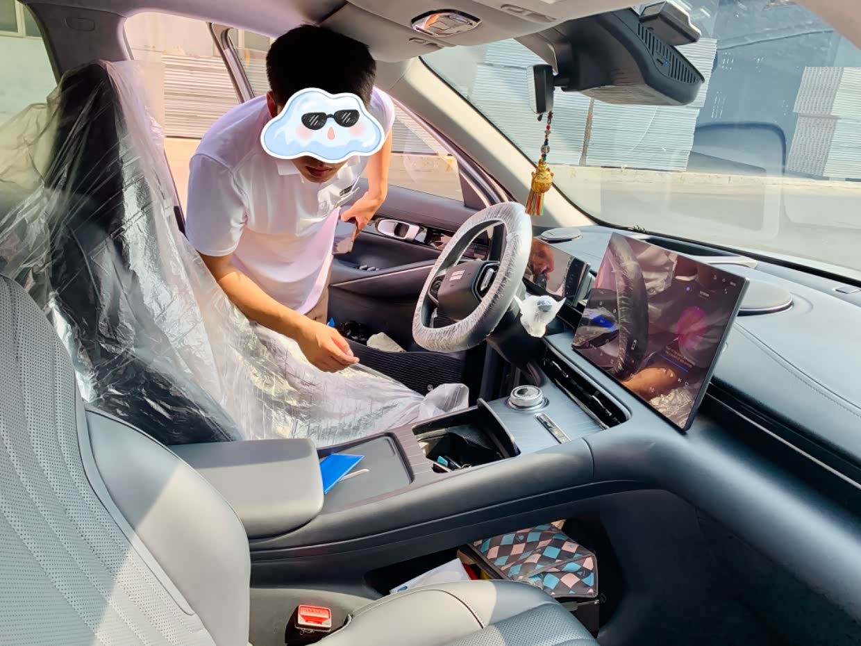

车辆外观检查:师傅会将车开到保养工位,对车辆外观进行检查,查看是否有划痕、磕碰等情况,并记录下来。同时,还会对车辆内饰进行检查,确保车内物品完好。
外观检查
保护到位

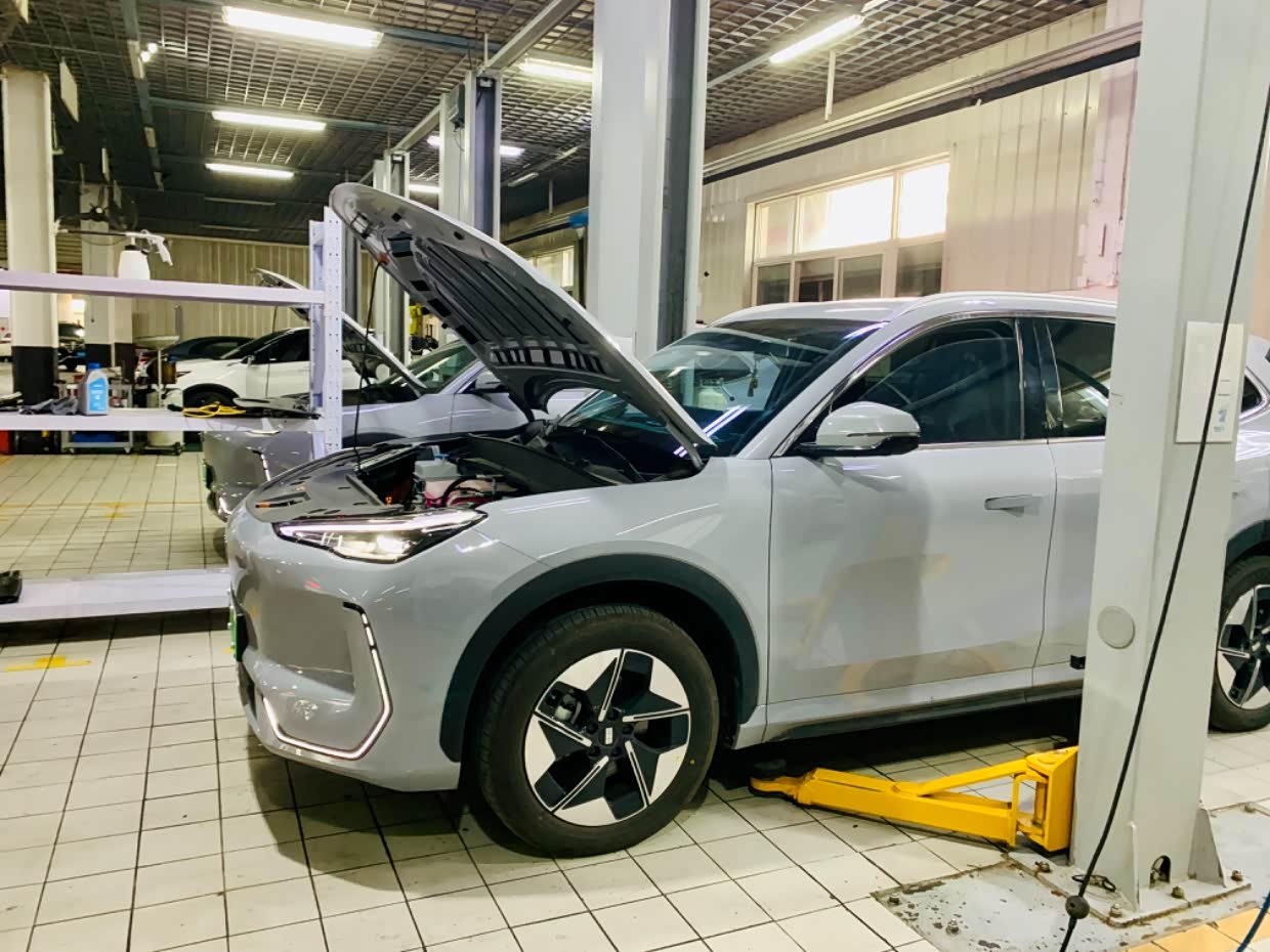

车辆前仓除尘:师傅会先将前机盖打开,然后拿出吹风机,对着前机盖内部各个部位细致地吹,使得附着在上面的灰尘在风力作用下被吹落清除,以此达到清洁前机盖内部灰尘的目的。
清理灰尘

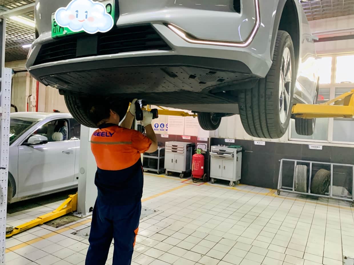

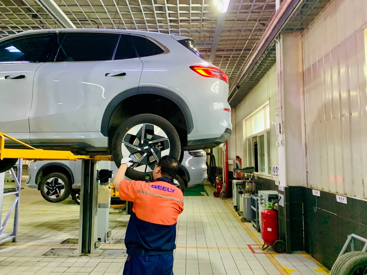

检查轮胎和底盘:将车辆升起,全面细致地查看轮胎表面,确认是否有扎钉情况,包括胎面、胎侧等部位,确保无遗漏。检查完毕后,使用专业胎压测量及调整工具,将轮胎胎压调整至2.5,保证四个轮胎胎压均达到此数值,以确保车辆行驶安全与稳定性。还查看了底盘是否有刮擦、变形等情况,底盘的螺丝是否松动。
查看底盘
检查胎压及充气

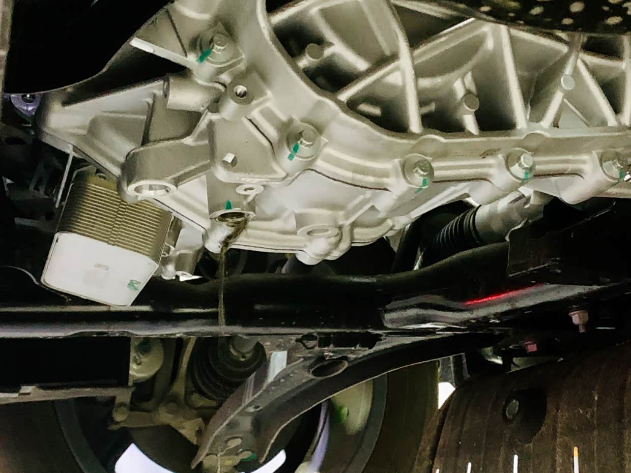

更换齿轮油:吉利银河E5在二保的时候,需要更换齿轮油(新能源汽车变速器油)【保养手册确实写了首次行驶1万公里更换,往后5万公里更换一次】。
厂家保养手册确实要求更换了
师傅会先将车辆升起,打开护板,拧开放油螺栓,将旧油排放干净,然后更换新的齿轮油,新的齿轮油还加入了自动变速保护剂,不知道是不是智商税。
拆开护板
回来上网查了一下,说自动变速箱保护剂主要针对变速箱的液压阀体、离合片等部件设计,而新能源车减速器齿轮油的核心需求是抗极压和散热,两者润滑目标不同,说是完全没必要,感觉踩了个坑,有大神能解答下不?
拧开螺丝
换油中
准备换新齿轮油
一个齿轮油 一个保护剂

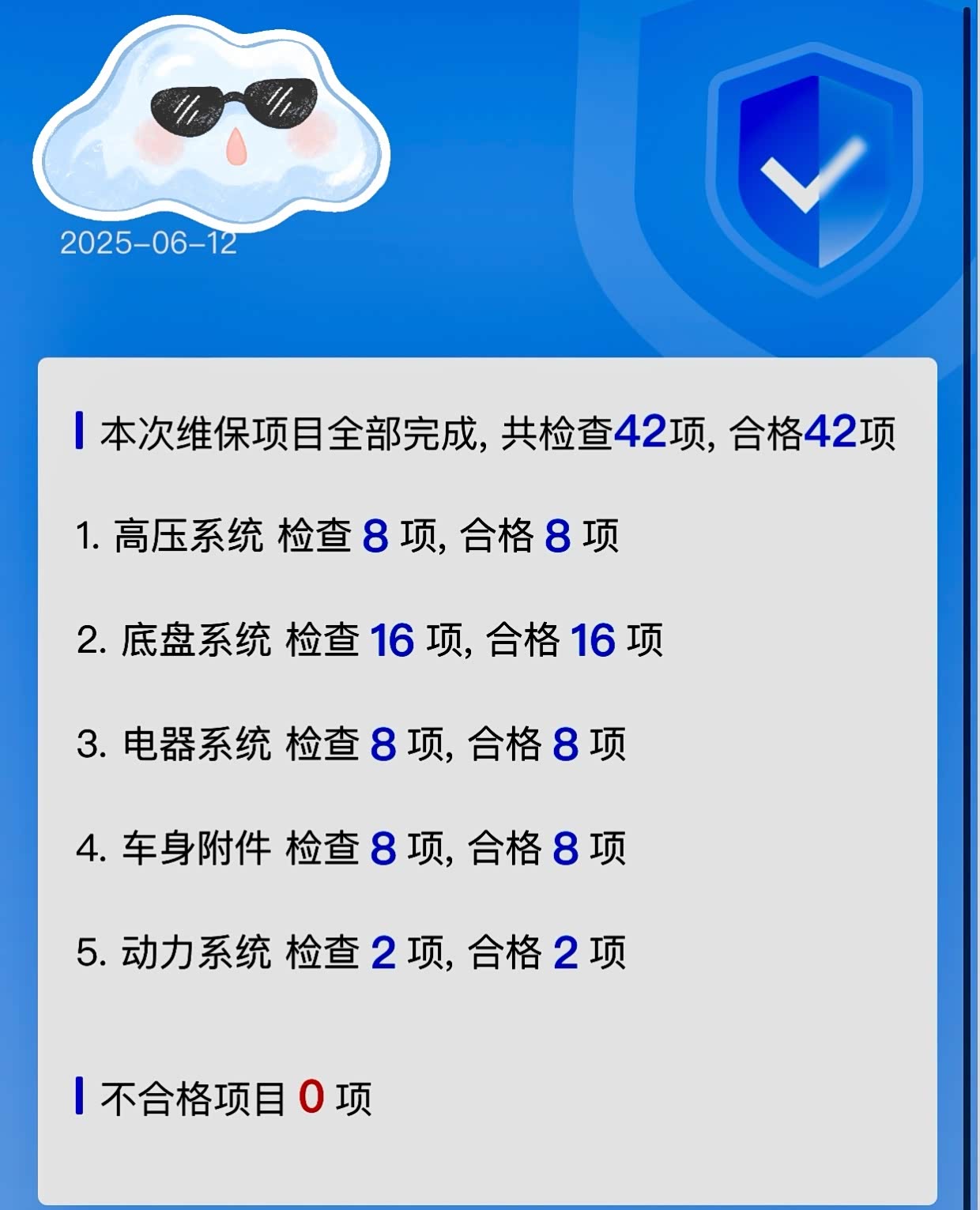

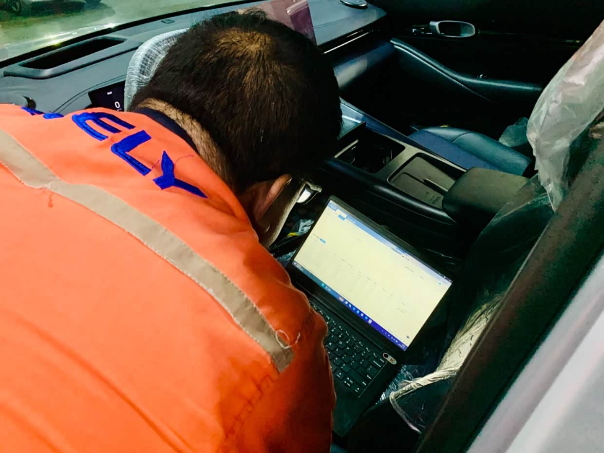

其他检查项目:除了上述主要项目外,店里说今年刚加了个全车电检项目,就是电脑查看完有没有异常代码后,再开启全车电检,电检期间不让碰车,现场看了下,就是系统自动运行检查,包括灯光、声音、后备箱和天窗的自动开启关闭、空调等确保车辆各系统正常工作,保障行车安全,整体大概得30分钟左右吧,师傅还说如果车辆版本不是最新,这个时间会很长。
检查故障码
微信推送的检测结果

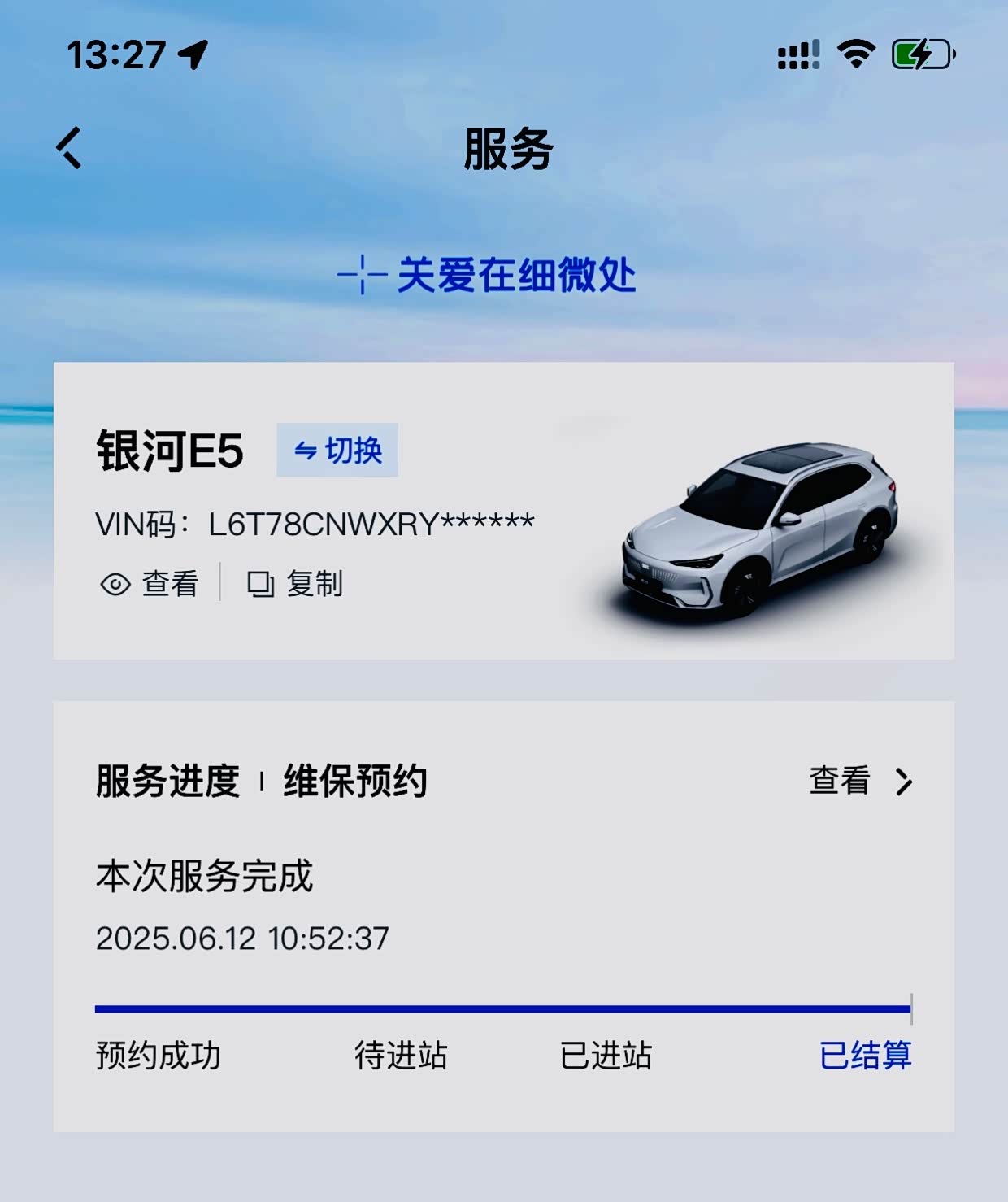

最后,会收到本次保养的详细清单,包括保养项目、使用的配件以及费用等信息。完事后会给个洗车二维码,可以免费对车辆进行清洗,去除车辆表面的灰尘和污渍。
保养完成,准备结算
保养费用清单
