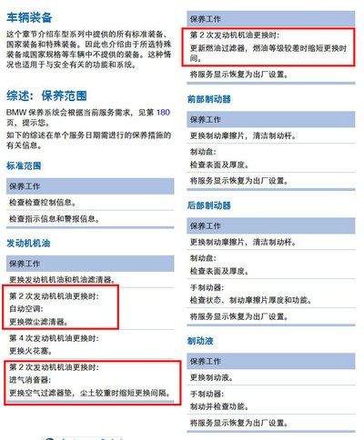

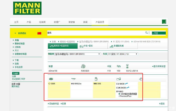

到底应该多久换一次空气滤空调滤,我们来看看说明上的说明:
第二次更换发动机油的时候需要更换的有空气滤,空调滤,燃油滤。当然这个也不是绝对的,如果车子所处的环境是污染很严重的,那可能就得换勤点了
空气滤空调滤可以自己换,但燃油滤需要把车子升起来或者找个地沟,较为不便
