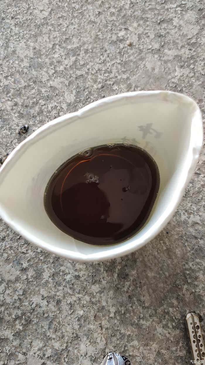

抽出来一点到杯子里颜色看看。
这个是新油对比看看

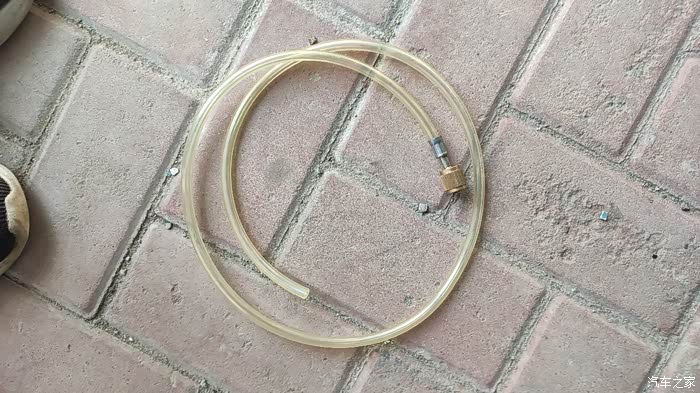

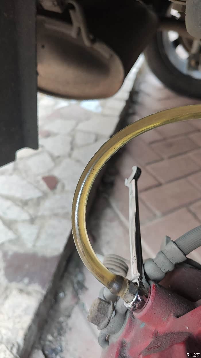

没找到合适的管子,斩断了一根冷媒管。用火机烧烧套到刹车排气螺丝上正好合适。

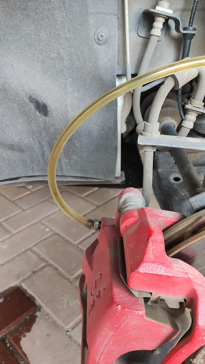

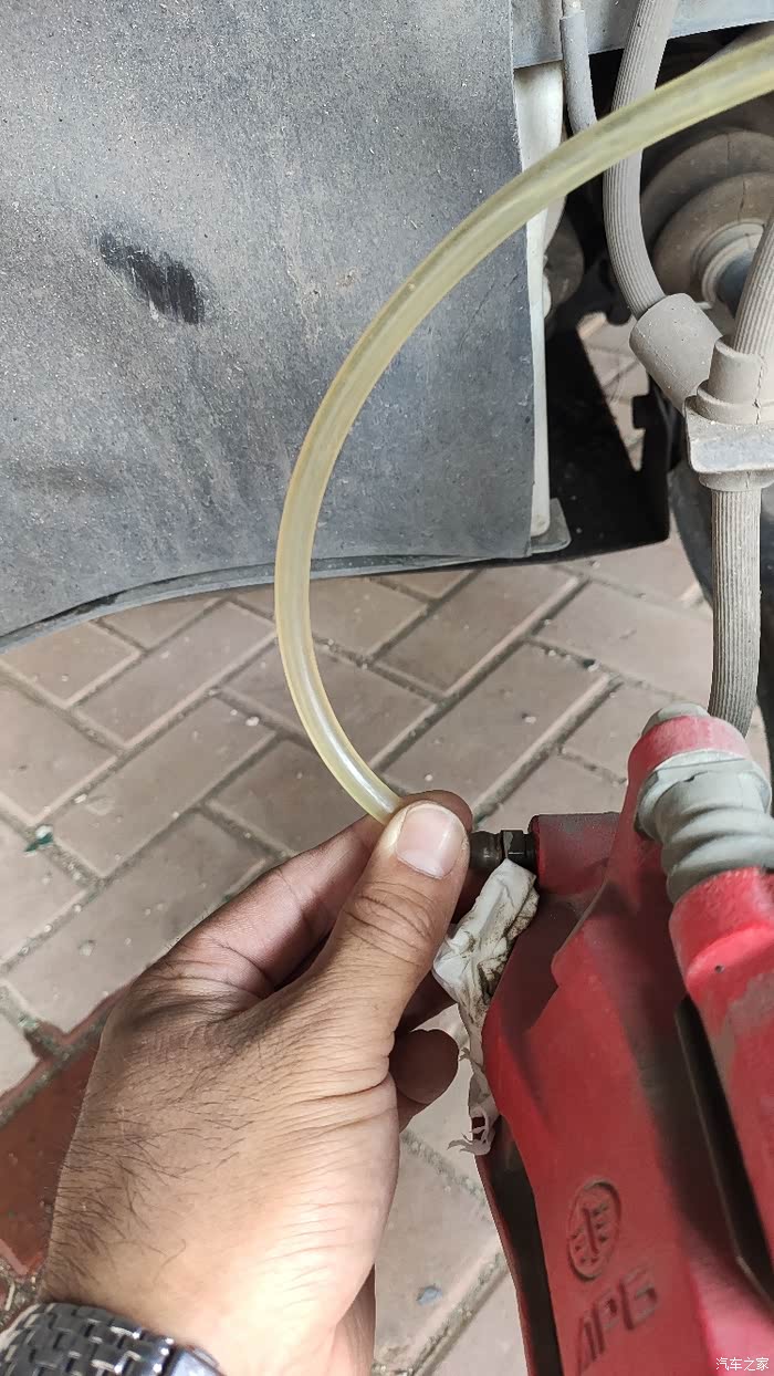

一个人,拆车轮更方便操作一点。选择自己流淌的方式,避免进气到刹车管里。
这个刚放出来的刹车油,能明显看到颜色较深,切有些颗粒物。后轮是10的扳手。
这个是放了一会的颜色。后轮管道较长可以选择多放一会儿。
这个是前轮刚放出来的颜色,前轮排气螺丝用11扳手。

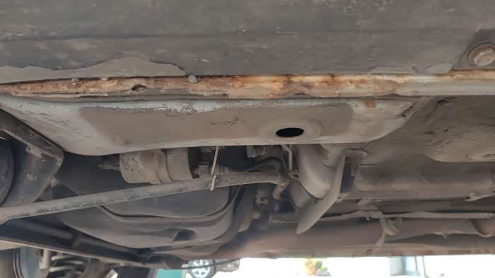

顺便看了看底盘边梁边上很多生锈了,下回带点除锈剂或喷涂上去。
车门一角,国产车的防锈任重路远啊。
