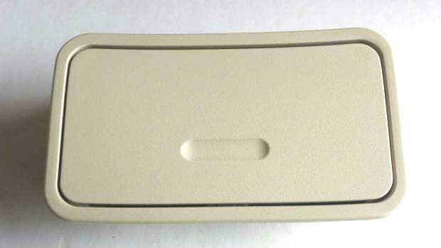

一直觉得宏光s储物空间小,老早就想给它创造一点储物空间,但宏光s车身窄,驾驶座周围已没有可以利用的空间了,直到前几天看到宏友们加装的车顶棚眼镜盒,感觉眼前一亮,不错啊,即能装东西,又不占用有限的空间,看上去也有档次,于是果断在某宝买了个宏友们推荐的这种眼镜盒
东西一到手,我就正式开始了我的安装过程,好了不多说,还是让图来说话吧

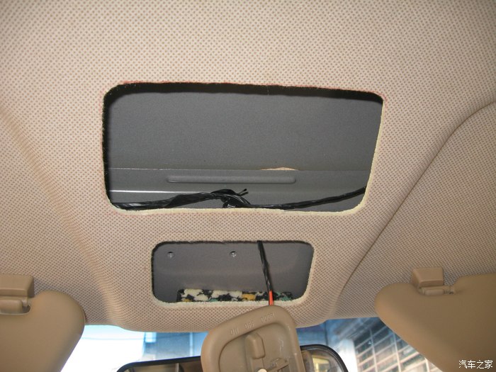

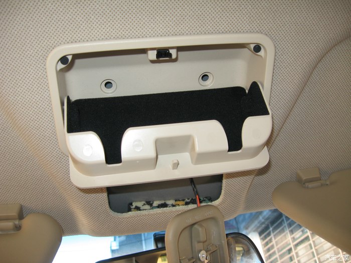

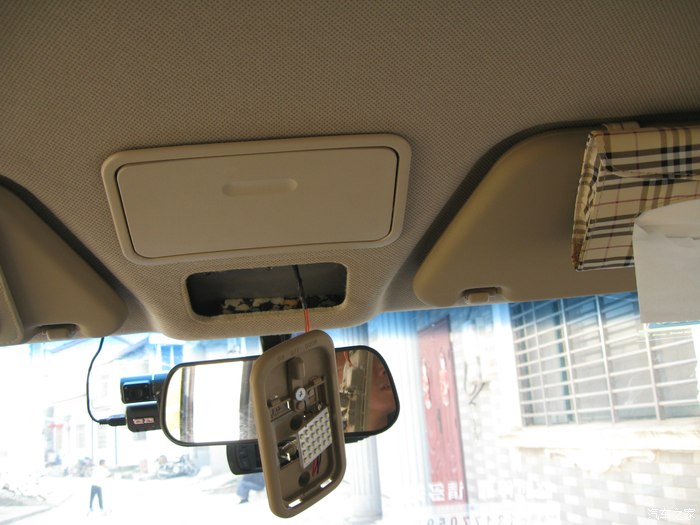

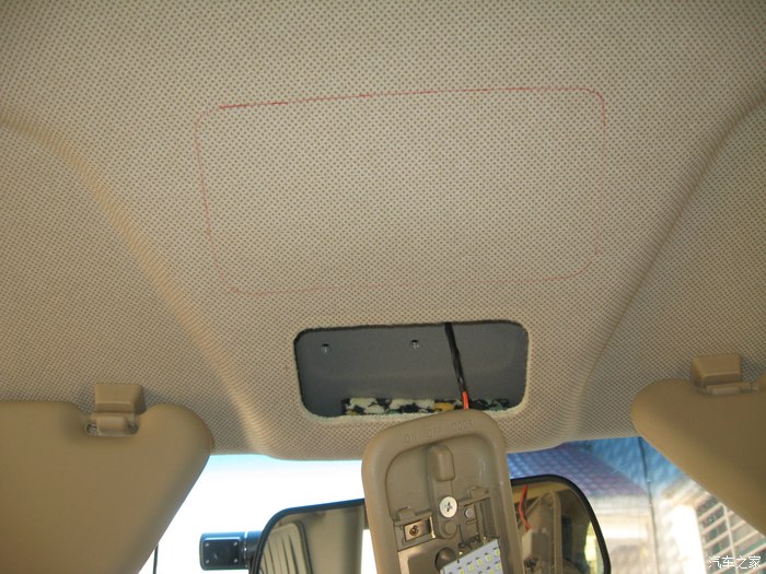

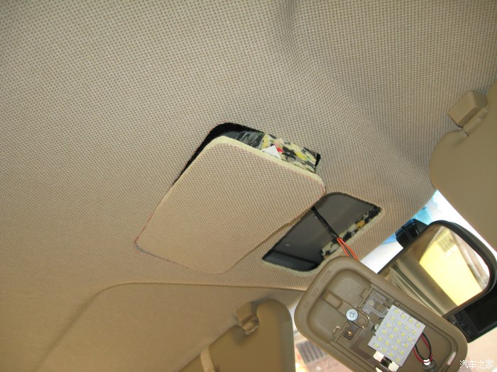

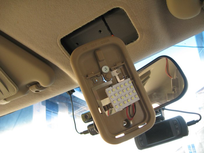

先拆掉顶灯

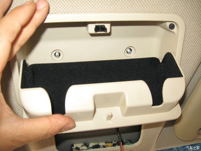

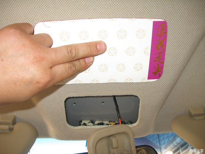

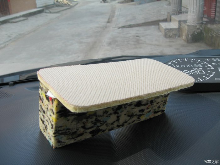

然后按照事先剪好的硬纸片比照要裁的部位

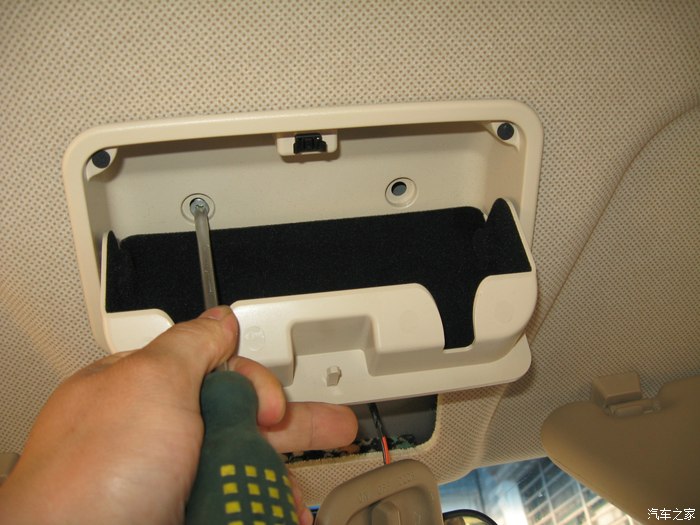

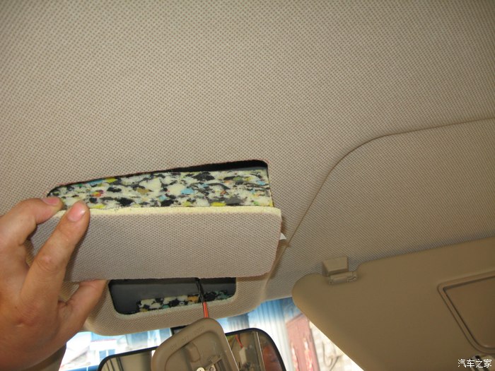

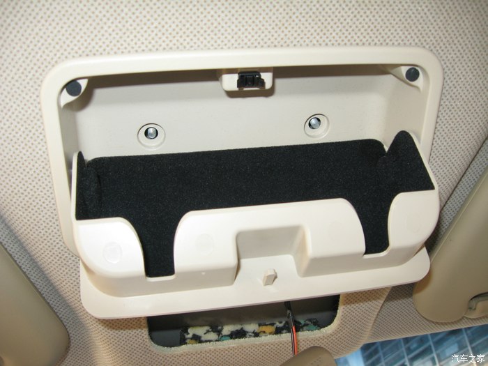

安上去试试大小,刚好放进去,不拿螺丝也不会掉下来
用买的两厘米长的螺丝试了试螺丝孔到车顶铁皮的深度,刚好

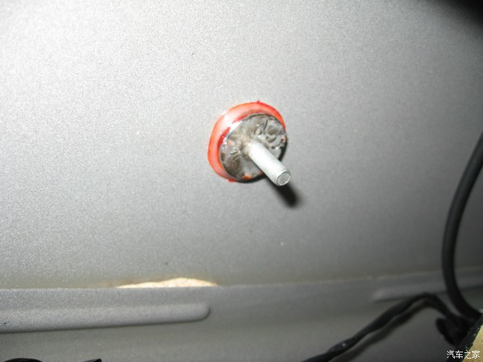

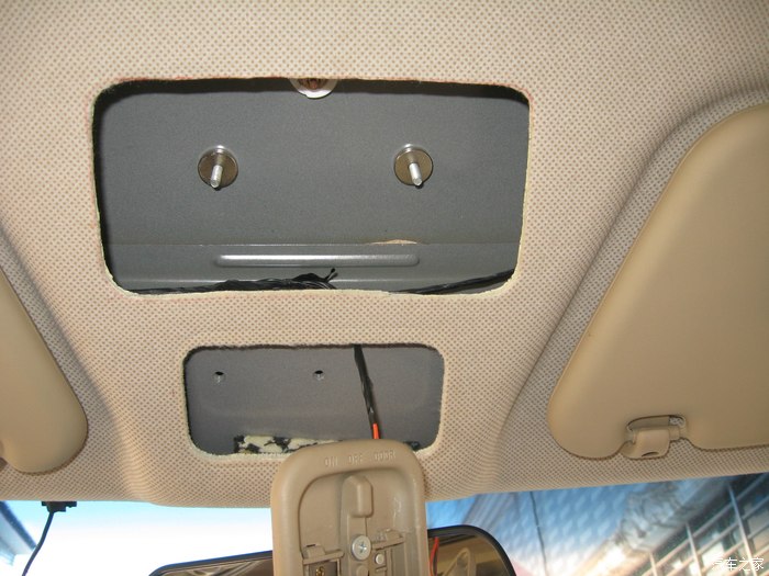

准备用带圆孔的强磁铁来固定眼镜盒,先定位

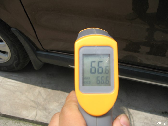

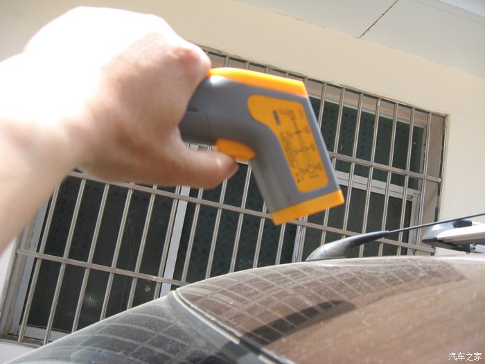

这就是用于固定眼镜盒的强磁铁,由于它只耐80度高温,而太阳下车顶铁皮的温度很高
室外气温30度,车顶铁皮的温度就达到了66.6度,温度超80度,强磁铁会退磁,因此我将强磁铁用AB胶固定在车项铁皮上

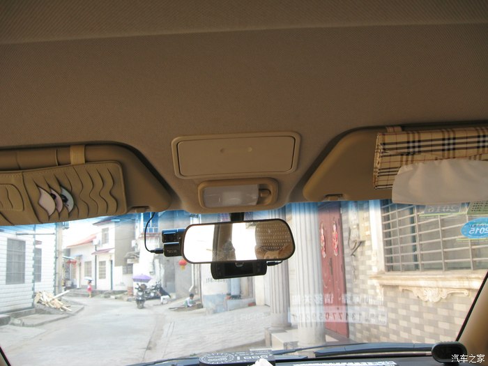

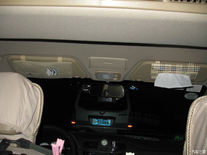

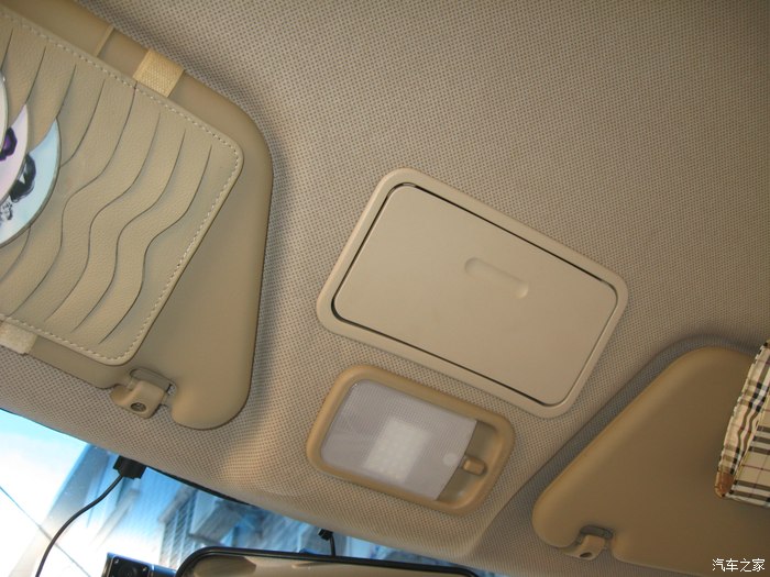

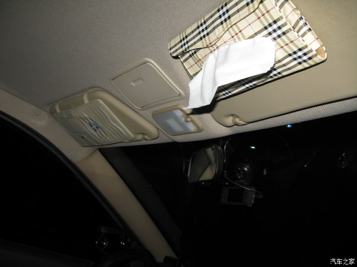

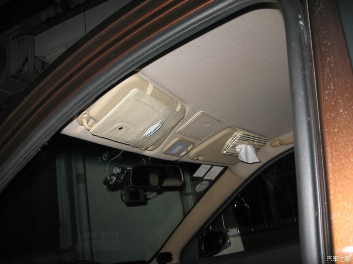

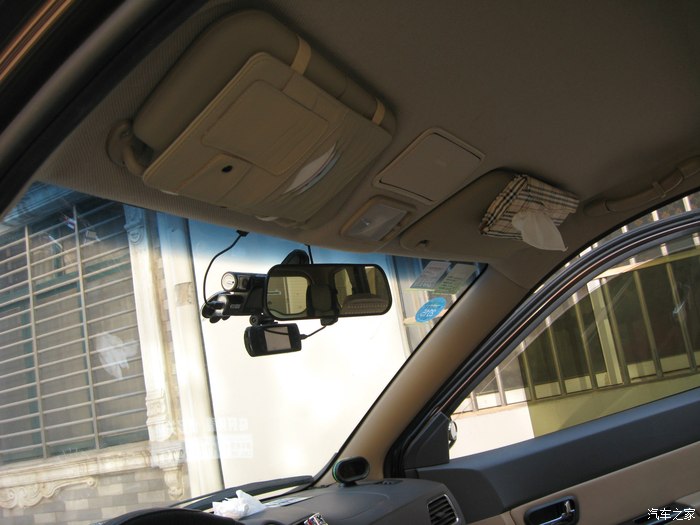

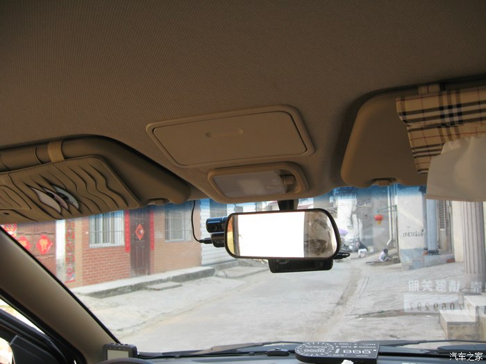

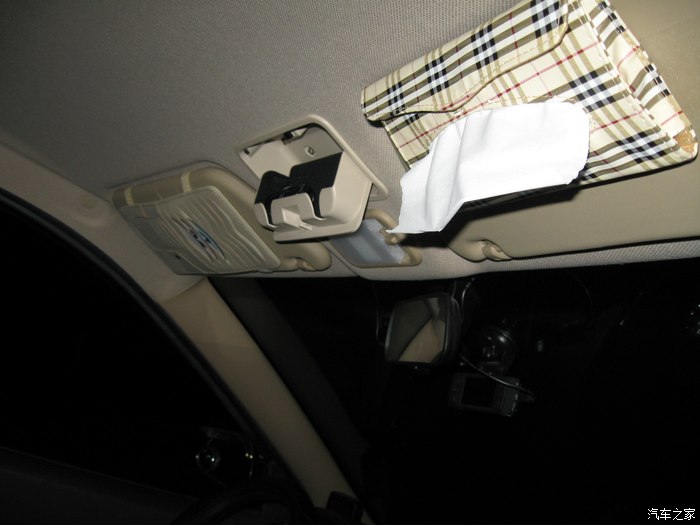

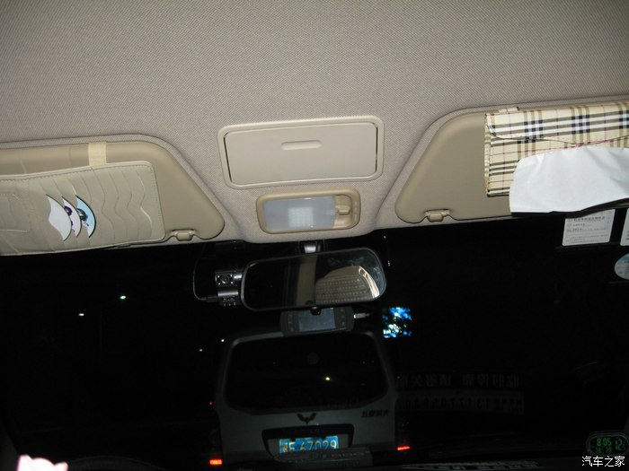

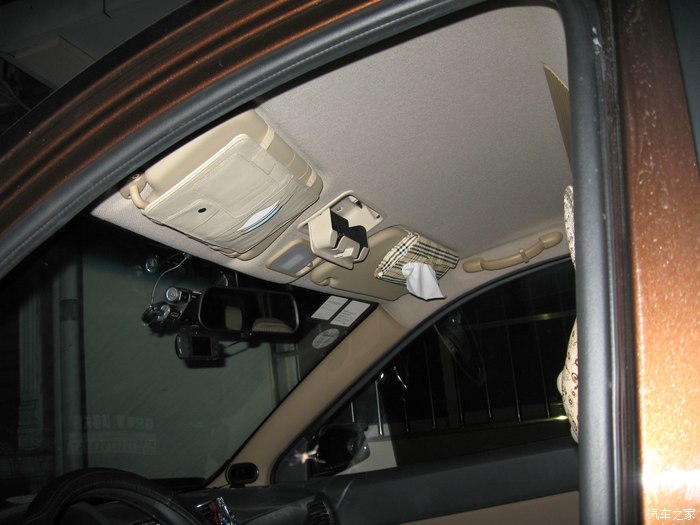

把下下来的隔音材料再塞进里面,然后把车顶灯和眼镜盒安上去,下面是安装效果图
好了,就这些图,看官们看后感觉怎样,是不是觉得很实用啊,个人觉得这眼镜盒还蛮搭配宏光s的,颜色大小正合适
