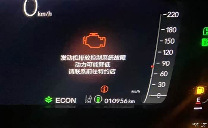

4s找不到问题,油品和油盖没问题。大家帮我分析一下啊

这种情况如果说出现仪表盘出现这个故障码的话,首先你得确定一下发动机系统报什么故障码,主要就是检查一下你发动机排放这一块的问题。一般导致的主要原因就是你加的燃油不好,或者说喷油嘴,高压泵以及氧传感器这边有问题导致的,具体的话需要使用电脑观察一下。

像这个车型如果出现这个故障灯点亮,那么要看一下故障代码是什么,如果出现了燃油蒸汽泄漏之类的故障代码,除了检查这个油箱还有油箱盖,还需要检查一下活性炭罐以及碳罐电磁阀。
这个可以考虑对整个油箱系统做一个检测,可以使用烟雾测试机打压测试一下哪里有泄漏。其次的话就是检查电磁阀能否正常工作。

如果进气系统及进气门根部积碳过多,会在冷车启动时导致混合气过稀,会亮灯。还有就是节气门若严重脏污,进气会受影响。

有涉水的话,看看碳罐滤芯和电磁阀
