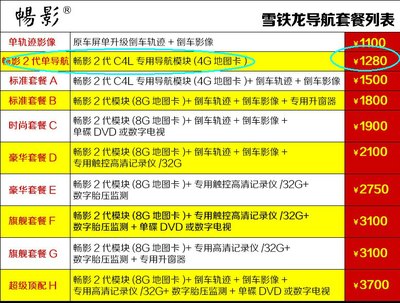

    这就是我购买的畅影2代模块单导航,它集成了一张凯立德地图4G卡(红圈内就是内存卡插槽),内存卡可拆卸升级地图或者更换凯立德之外的其他地图(平时价格1280元,双十一活动价1060元包顺丰,不含安装费)。
模块的产品参数(一代二代的区别:一代外接喇叭,二代原车发声)。
模块配件
标配件和选配件,车友可根据自己的需要选择。
