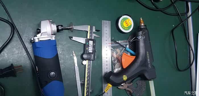

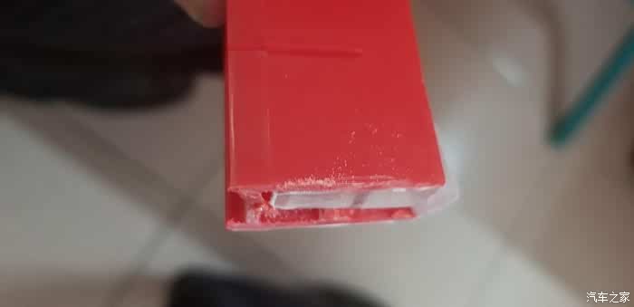

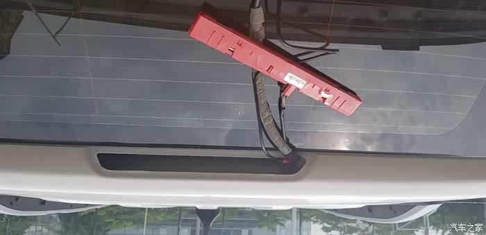

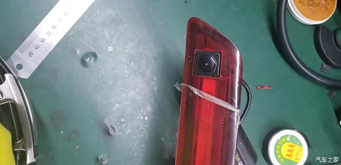

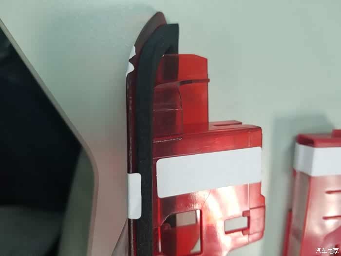

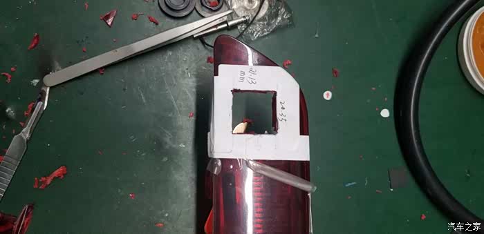

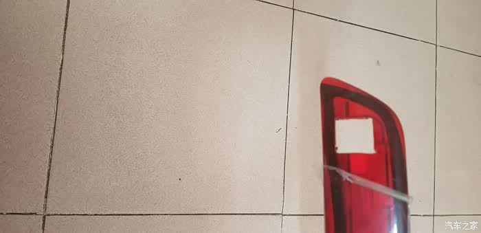

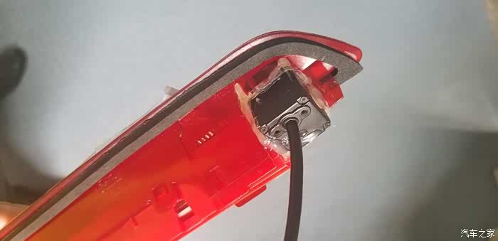

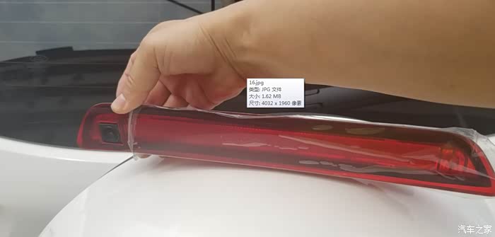

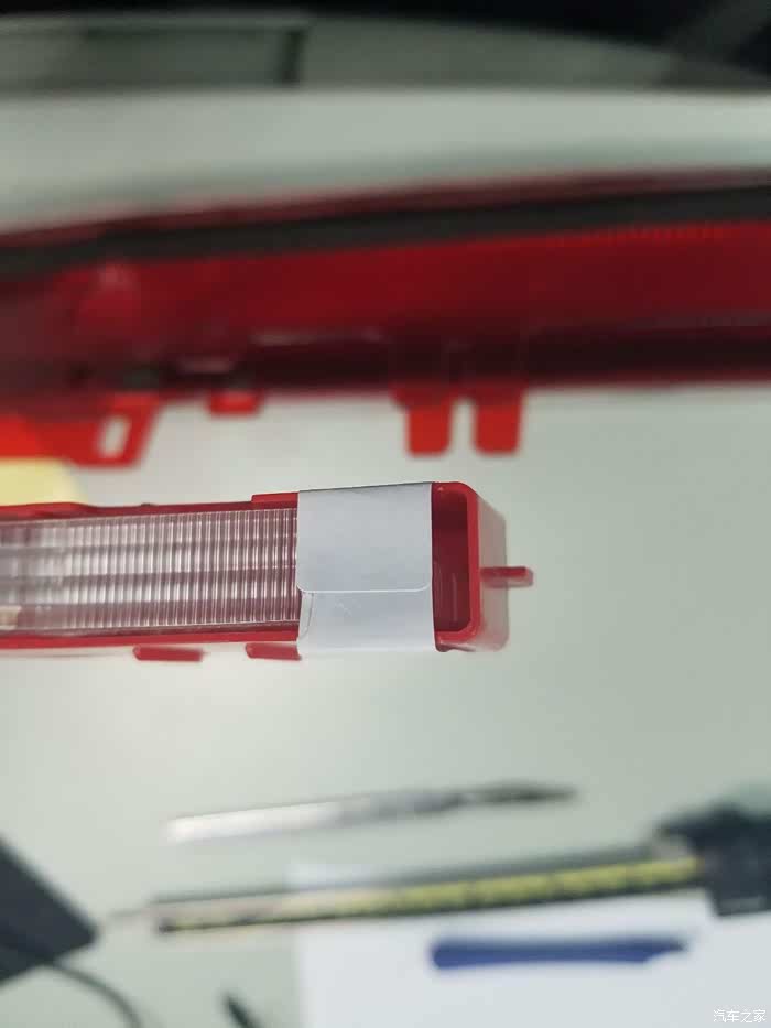

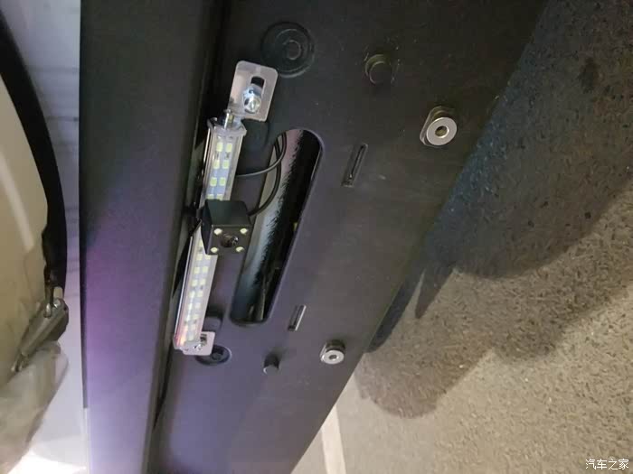

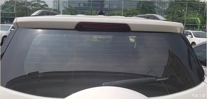

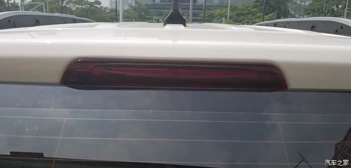

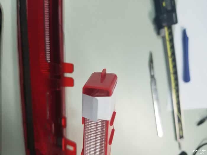

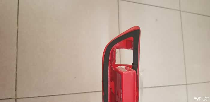

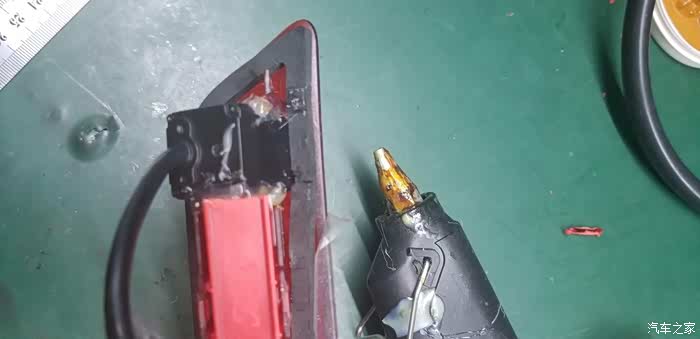

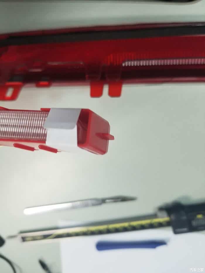

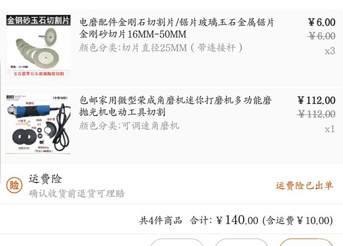

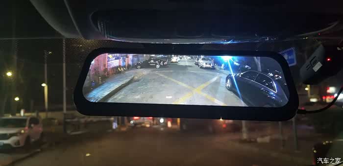

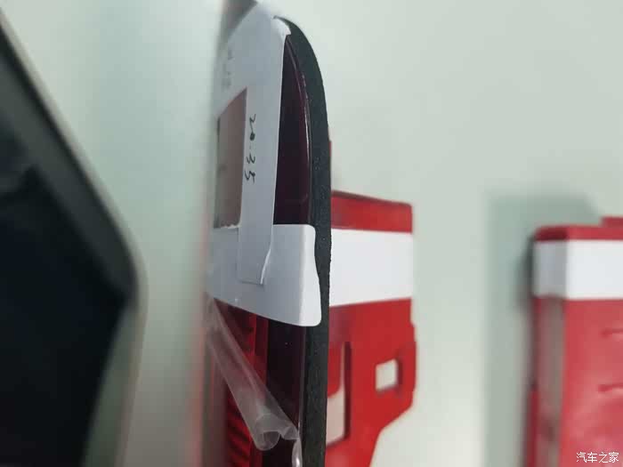

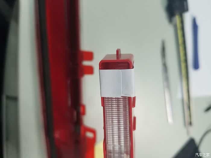

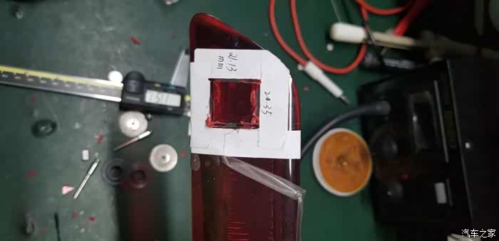

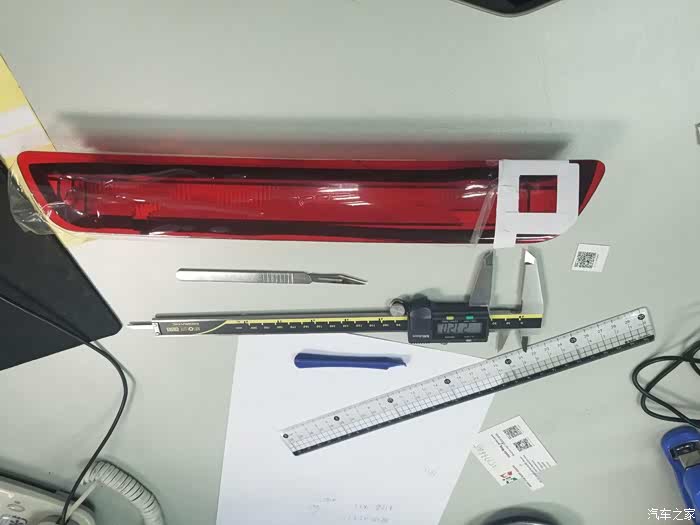

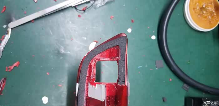

17年10月28日牵手翼博至今整整4个月了,看着各位大神的改装神技,我也终于开始下手改装后视镜,可能跟大家想法不一样吧,我就是单纯的想要后视镜,要求不高,后摄像头必须是1080P,光圈越小越好,征求过几个老手司机朋友,他们给我的建议,不要弄花里胡哨的功能,开车时专心开车,后视镜就是帮你减少安全事故的,什么语音,4G云平台,导航,视频,安卓程序,等等稀奇古怪的功能,只会让你在开车的途中手忙脚乱,更不安全,想想也是,1.5自带倒车后视,自带语音,导航也是自带(自从把我倒错一次路之后,在没用过自带导航),靠谱的还是手机高德,只需要一个前后摄像头的行车记录仪即可,本来购车时,4S店送的有个记录仪的,在加装个,就2个了,在网上找了整整2个多月,终于找到我满意的前、后1080P,全屏流媒体,前1.8,后2.0光圈(后摄最小光圈了),手势感应,小博的后面真的是没地方装后摄像头,只好装在自带的倒车摄像头旁,使用几天后发现不妙,特别是在晚上的时候,后车的远近光灯,都会直直的照射在牌照上的摄像头上,导致后视镜一片高亮空白,看不清后面的路,很危险,于是就想把后视镜摄像头安装在高的位置,这样后面来车的灯光就不会照到摄像头了,找来找去,只有在刹车高位灯上的左边有个3公分宽的盲区,比较了一下,挤一挤在不损坏原来高位灯灯泡电路板的情况下能装下这个摄像头,要很小心,找了几家4S店,都不敢动手,说位置太小了,按装不下,没办法,这是逼着我自己动手啊,第一次是用电烙铁打孔,失败了,那个红色灯壳太硬了,毛边没发刮平滑,重新花了95快大洋,购买了一个高位灯二次制作,原车的被我废掉了,于是开始淘制作工具,锯片买的16-50型号的,买回来后才发现有点大,要是再小一点就完美了,高位灯比较好卸载,打开门,扣掉高位灯对立位置的2个橡皮垫子,用平口起子,把那个卡簧往上挑掉就可以了,穿线比较麻烦,要把车门里面那个塑料凹下去的装饰部分取下来,从与车后门交接处的线孔穿过来,高位灯取下,高位灯的电线捆绑上另一根长线,要捆紧啊,用胶带缠紧,一会电线来回拉送摄像头线的时候,要是脱线了,那就糟糕了,后尾灯线就回不去了,抓住新捆绑的线往回送,然后在后门电线口,往回拉高位灯的线,看到捆绑的新线后,在捆绑上后摄像头的电线,然后抓住新捆绑的线,把高位灯的接线拉回原处,后摄像头的线也就一起带出来了,插上后摄像头,插上高位灯的线,插上边上那个传感器的线,把高位灯装回远处。就结束了,后尾灯下面是制作过程图片:
