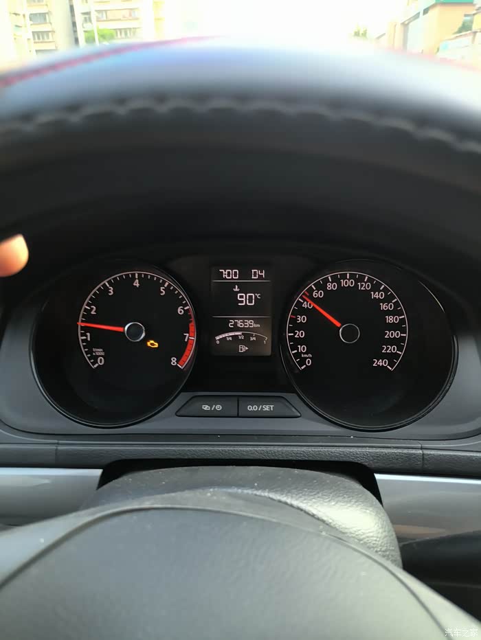

朗逸启航,2020年购买,4年了,一直没出过问题,到今天早上,发动机故障灯在行驶中突然亮起,但并无任何异常,请问有无车友遇到类似的情况?

这种情况要持续观察,如果是一过性的,可能传感器识别错误,没问题。如果还出现,要看看手刹、自动驻车、机油情况,再不行去4s店做个检查。

先换一家加油站,中石化中石油,不要去私站。如果车辆行驶中没有什么异常情况,基本上是油品不好。如果油品没问题,那就只能检查其他方面,比如发动机积碳,节气门脏等。

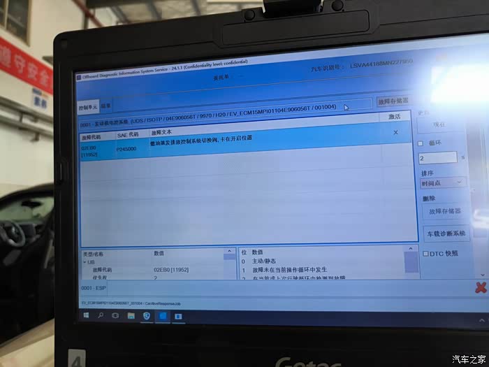

去4S店里查了下,说是诊断泵坏了,要755元,好贵啊!!!

熄火后重新启动试试,或者去跑一段高速行驶看看会不会消除,有时候是会莫名出现

2024-09-03 16:51:42
开到修理店用电脑仪器检测下
