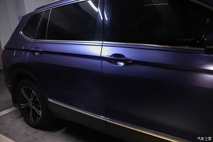

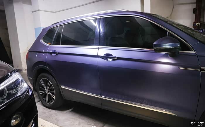

B柱隔音条安装完毕之后的效果,其实和没有安装的时候看起没有区别,但是B柱的空隙确实被隔音条填满了。

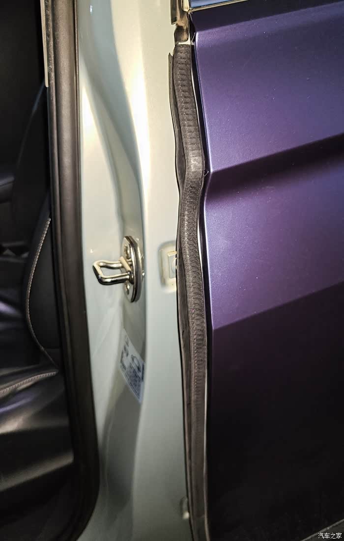

第一次安装完的效果,结果把隔音条的正反面安装反了
      于是在某宝上下单,到货之后就跟孩子一起去车库给途观L安装了。B柱隔音条的安装过程非常简单,直接用力把隔音条给卡进去就可以了,不过第一次安装的时候居然把隔音条装反了,把有胶皮的一面装在内侧了,实际上是需要安装在门外侧,这样在门关闭之后胶皮才会起到隔音和防尘的效果。

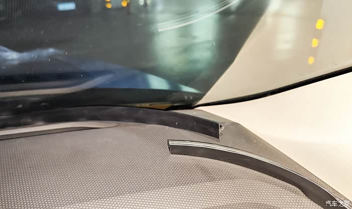

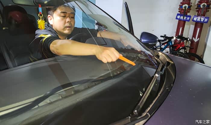

安装仪表台的隔音条了
把长的部分用美工刀裁掉就可以了
安装过程中,这里孩子就安装不了了,手太短
       安装仪表盘处的隔音条就要稍微费点力,因为仪表盘和前挡玻璃处的接缝处有点儿深,坐在驾驶位上需要将座椅向前调才能够到,不过安装起来也不怎么费力,从左侧开始安装到右侧的接缝处,然后用美工刀把多余的隔音条裁掉就可以了,然后再用手指把隔音条全部按平压紧,确保从驾驶位看出去不会看到隔音条就可以了。

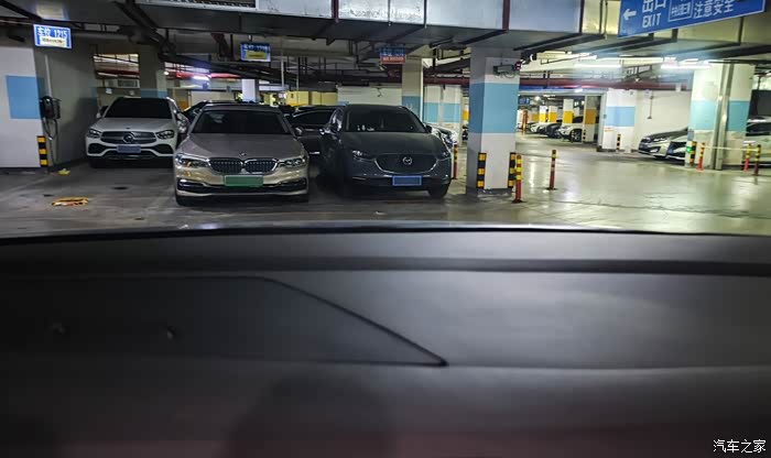

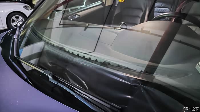

安装之后的效果,从车外看不出痕迹,也不会挡住出风口
从里面看看也看不出来痕迹,但是把缝隙填满了
B柱隔音条安装完毕从外面看到效果,这次是安装反了的时候,也看不出来。
