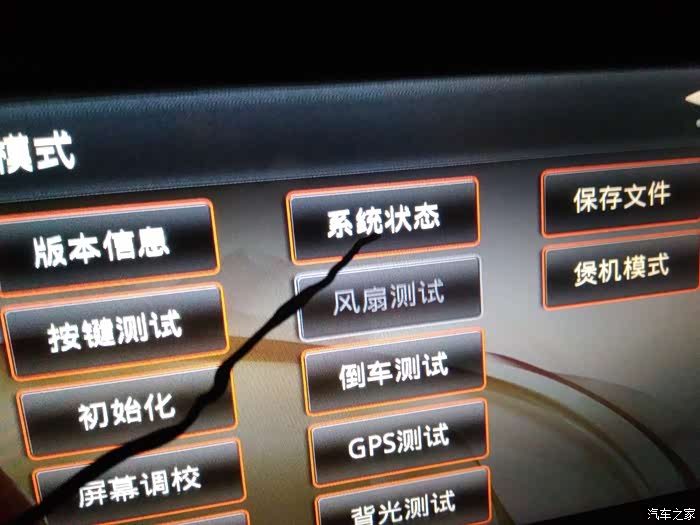

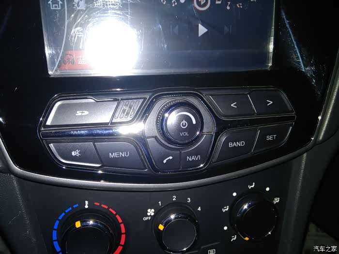

安装好亿连后,将导航用的小卡装回导航仪,开机后将导航转到蓝牙音乐界面,手机蓝牙也要打开。同时按电话和SET键,大约10秒后就进入测试模式。

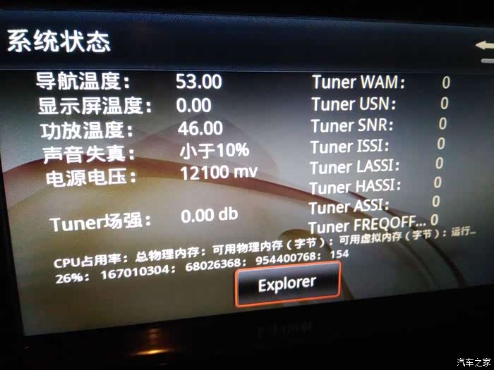

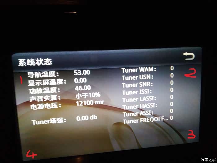

点击系统状态。
在系统状态的页面下按顺时针方向在屏幕的4个拐角依次点击左上--右上--右下--左下。注意:点击左上和右上的位置在 “系统状态”和返回键的下面。位置点击正确会有滴的一声。

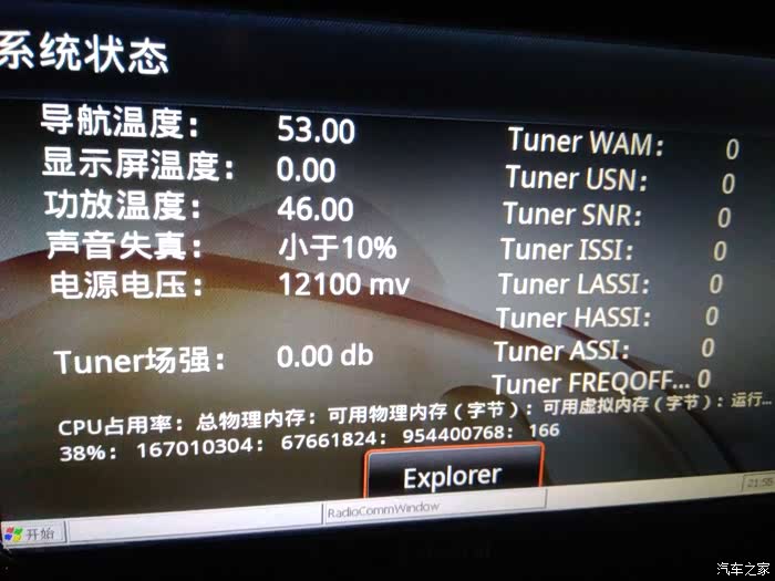

点击后会出现Explorer这个按钮。
点击一次Explorer会出现wince的任务栏。
再点击一次Explorer就会进入机车硬盘了,双击SDMemary2,就进入导航卡了。

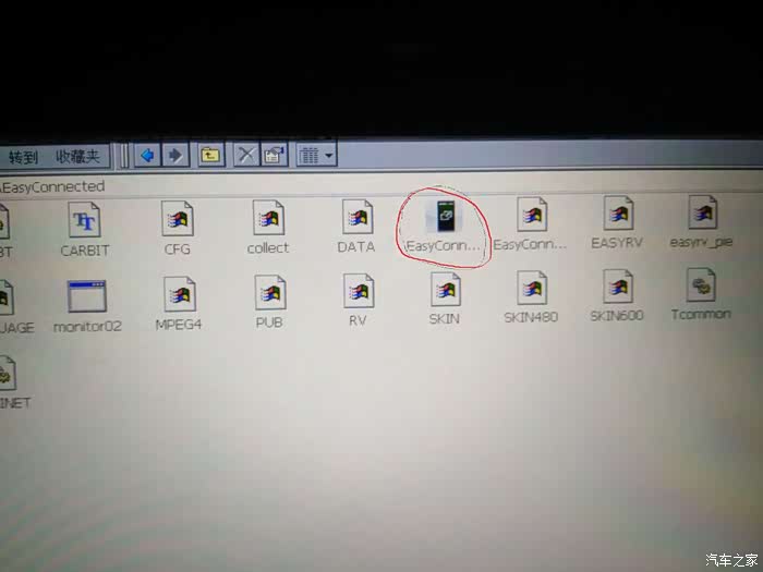

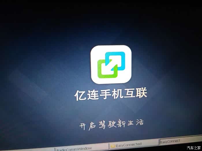

第一个文件夹就是亿连安装文件夹,双击进入。NAW文件夹是原车导航文件夹,不要动它。
双击这个文件。
第一次进入亿连界面,这是会弹出一个二维码,要你扫码下载亿连手机端APP,流量够的话直接下载就是了,60多兆。

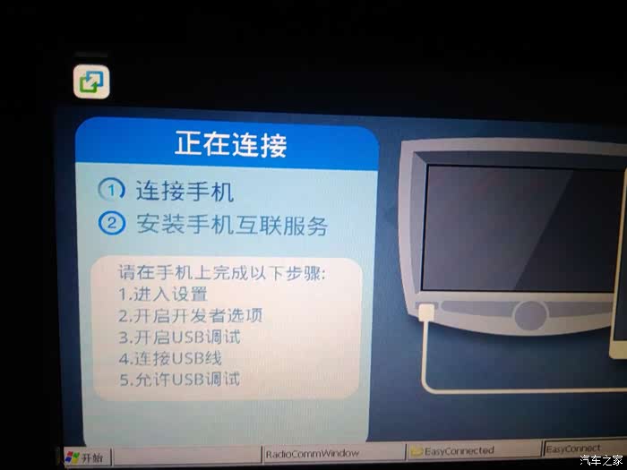

手机端APP安装好后插上数据线进行连接,耐心等一会就好了。
数据线插入后将手机设置的开发者选项全打开,弹出的需要权限的对话框一律选择允许。

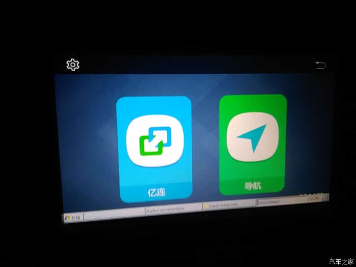

最后连接成功,可以投屏到导航屏幕了。
最后说一下,由于艾3导航启动原厂设置了启动条件,所以亿连只有在wince状态下才能使用。我没有找到启动导航时启动亿连的办法,有高人请指教。
